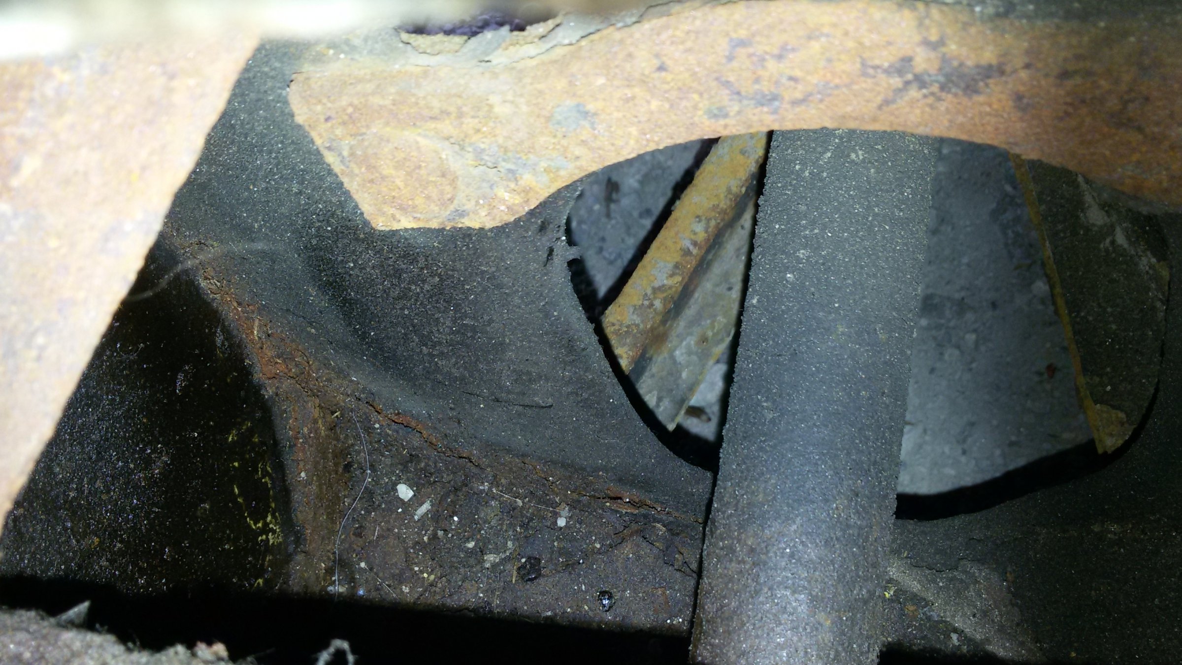

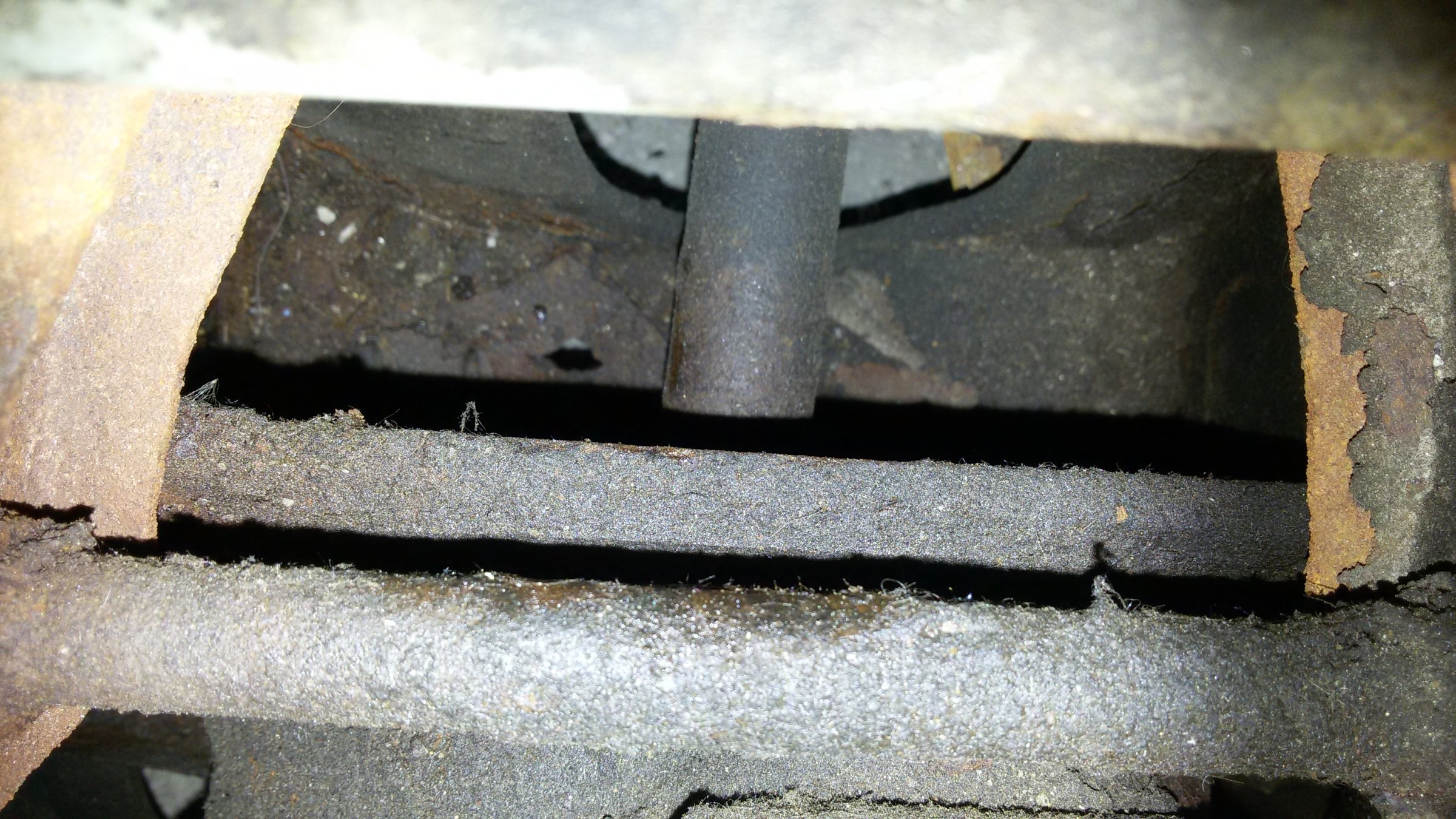

20200430_182130.thumb.jpg.d0ce77554c08b640c33b99a274be33f3.jpg 20200430_183454.thumb.jpg.2514ba57fe7ed329e08c8aca8363e8a0.jpg Hier nun die Bilder:
Ich habe mich schon immer gefragt, warum Saab hier keine Abläufe vorgesehen hat. Ich würde es genau so lassen ;).
Diese Art von Humor gefällt mir. . Daumen hoch! :-)
[ATTACH]177851[/ATTACH] [ATTACH]177852[/ATTACH] Hier nun die Bilder:
Vom Boden wird nicht mehr viel übrig bleiben , sobald der Rost ernsthaft entfernt wird.
Ja, so vom Foto her befürchte ich das auch. Besser direkt das komplette Reparaturblech ordern und bereit legen.
Ich habs gesehen, an der Seitenwand links verlaufend. . Die Saabine hat immerhin 31 Jahre tapfer durchgehalten. .
