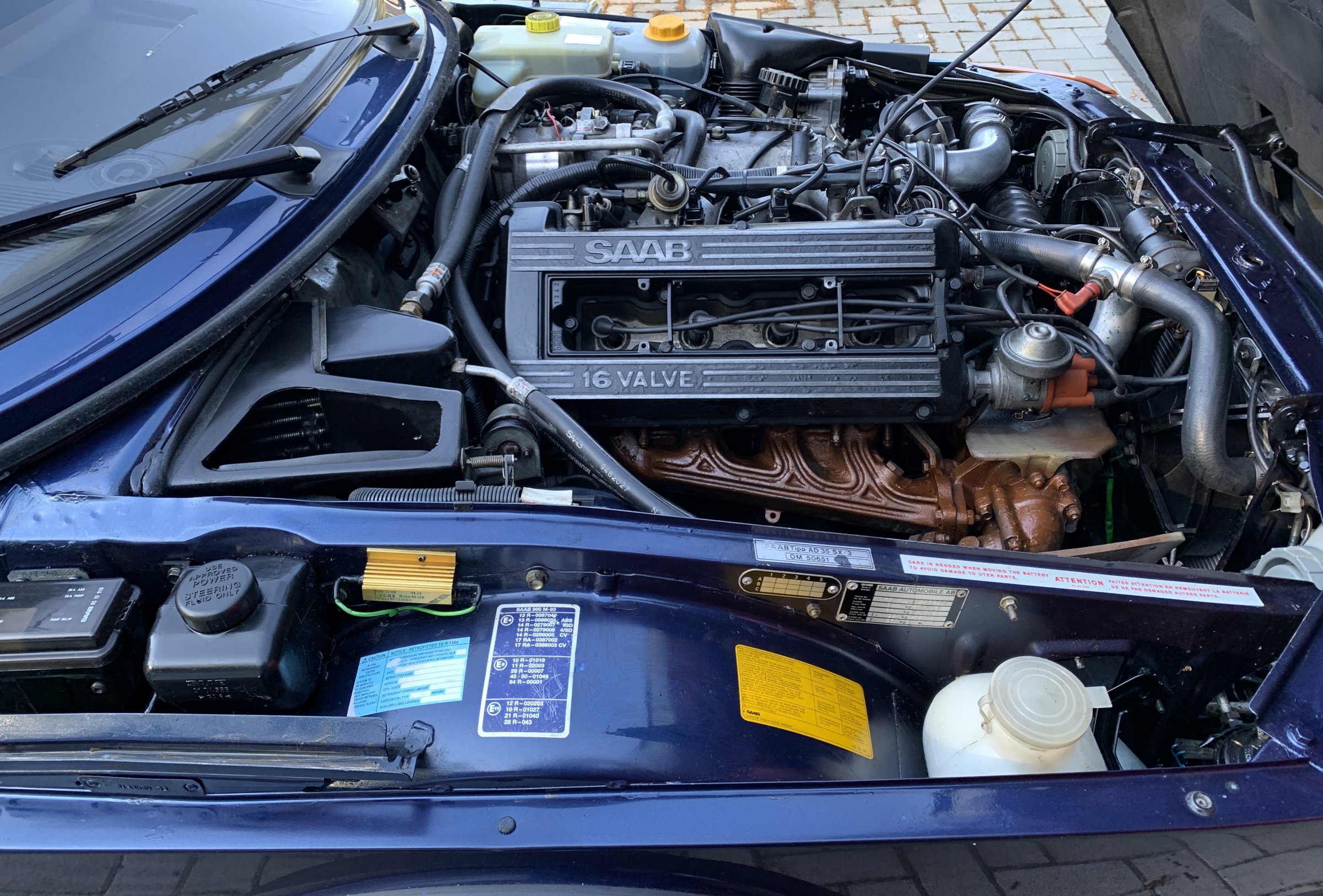

87iger 16S in 92iger 900S / Spender

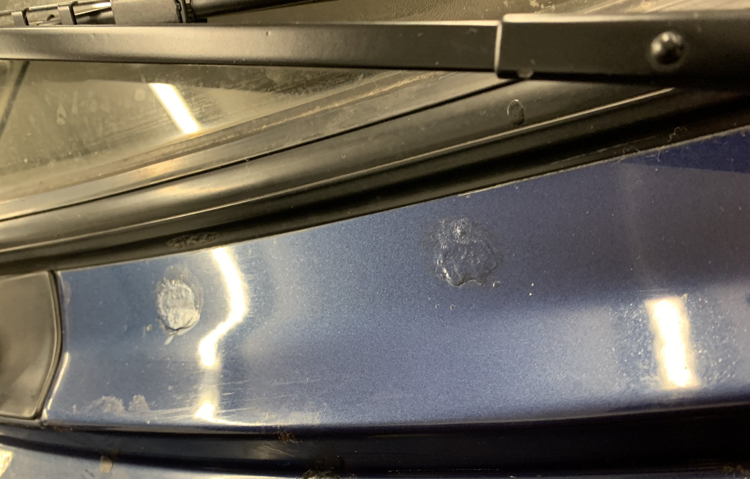

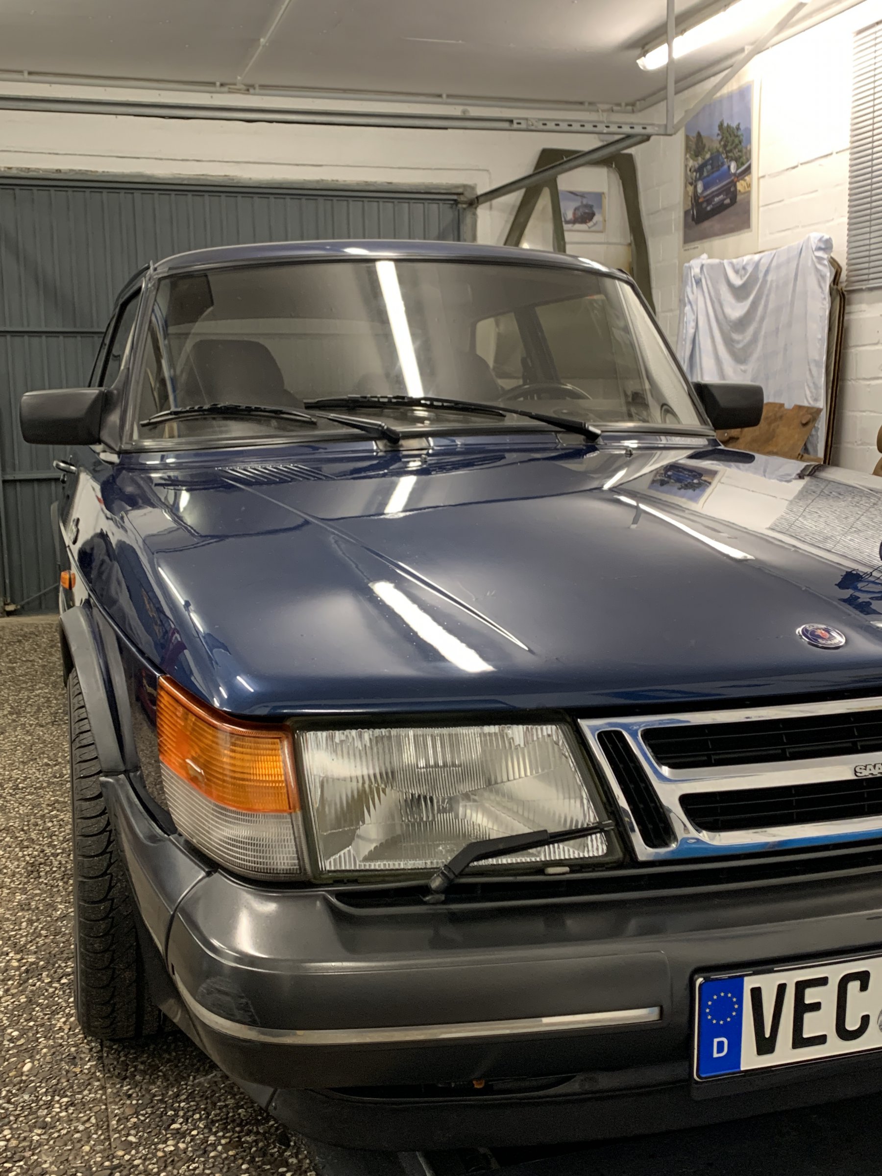

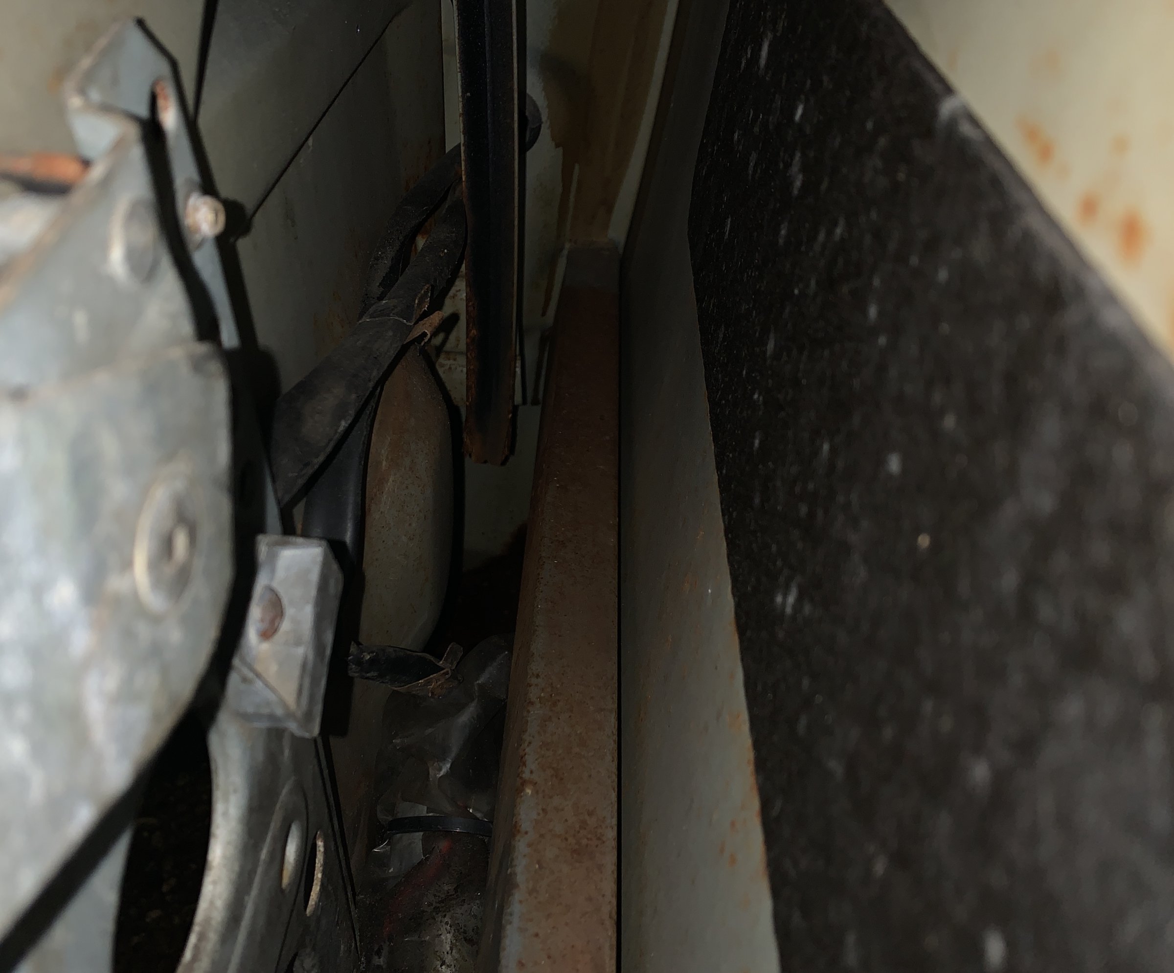

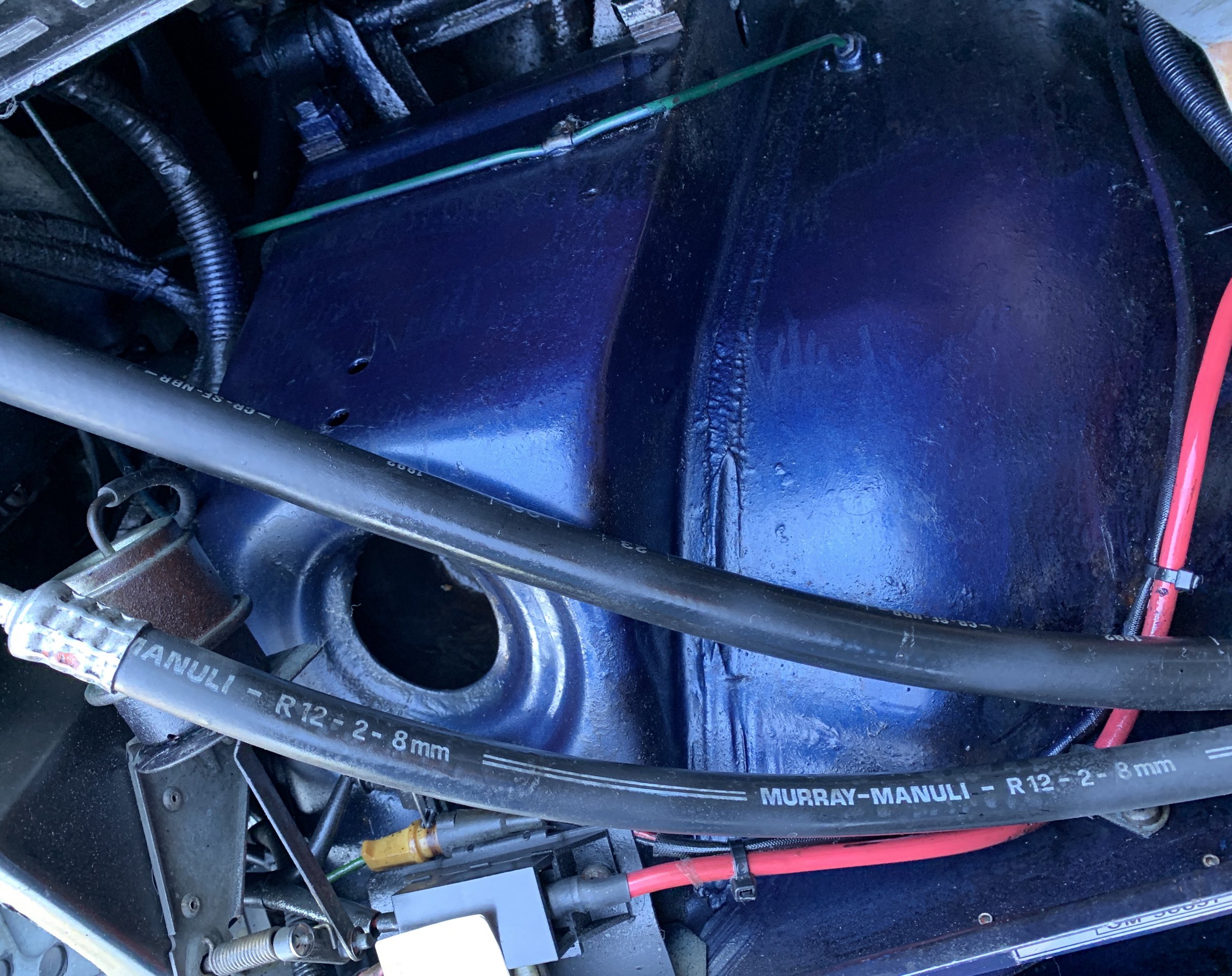

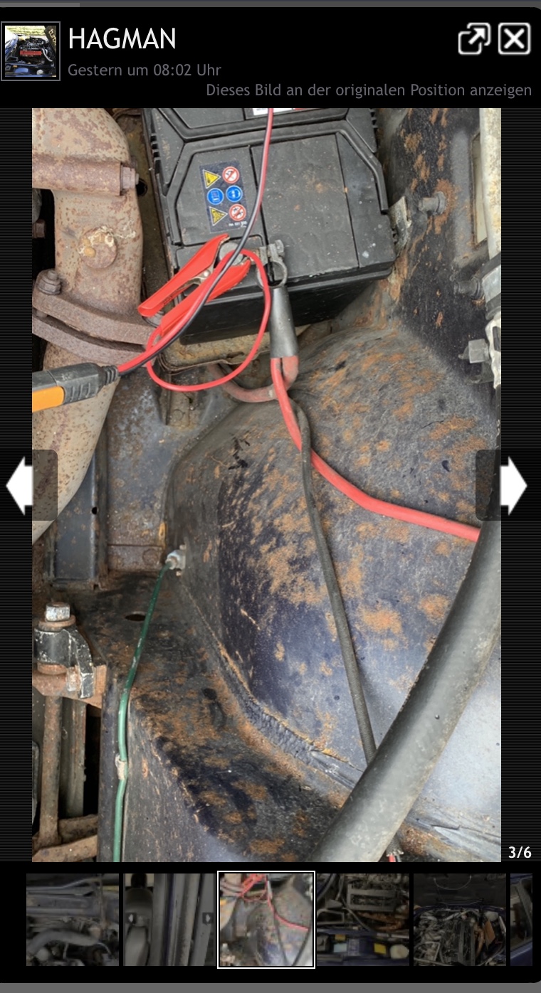

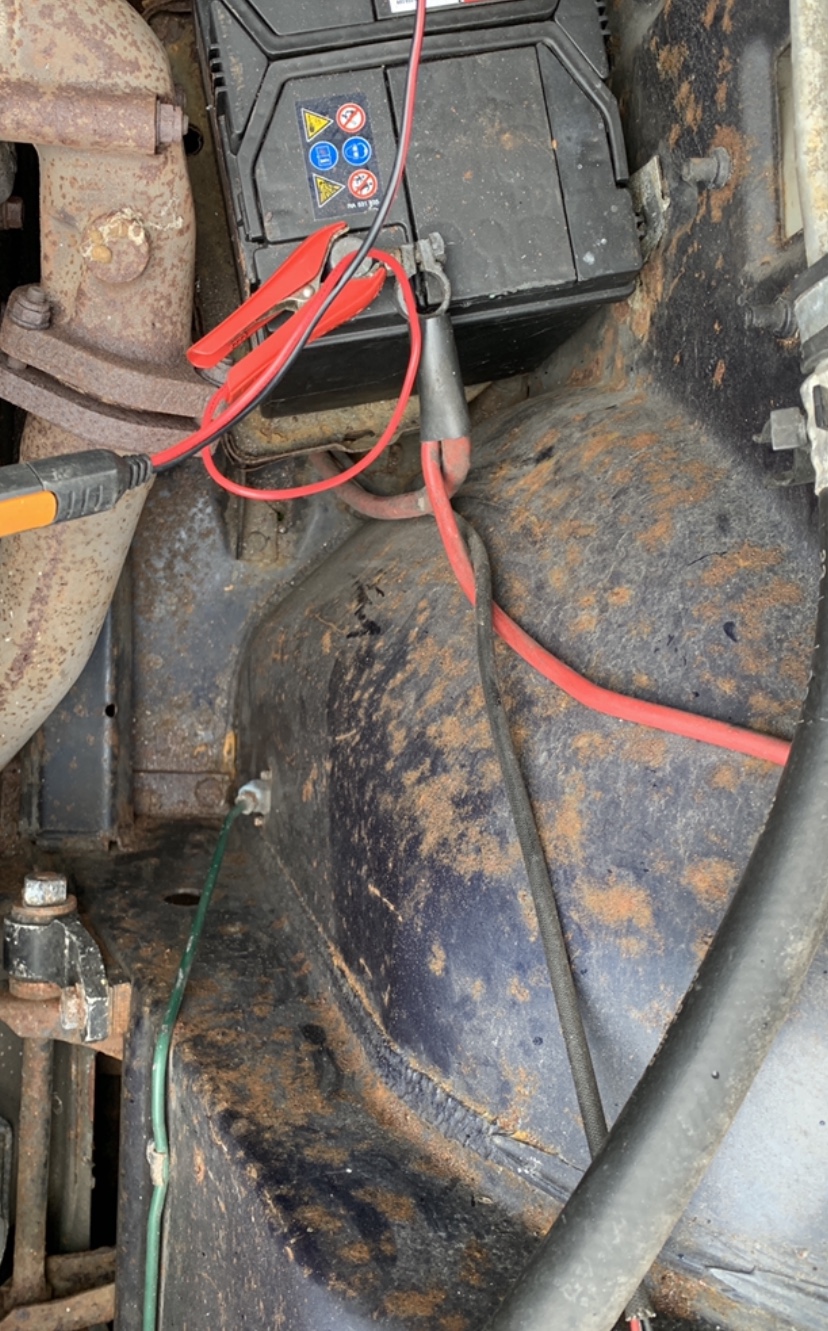

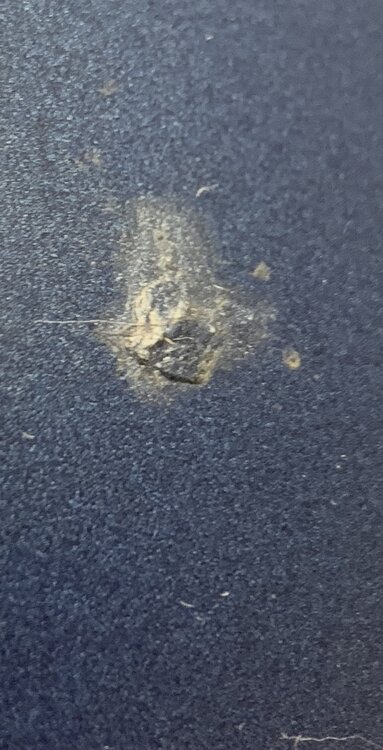

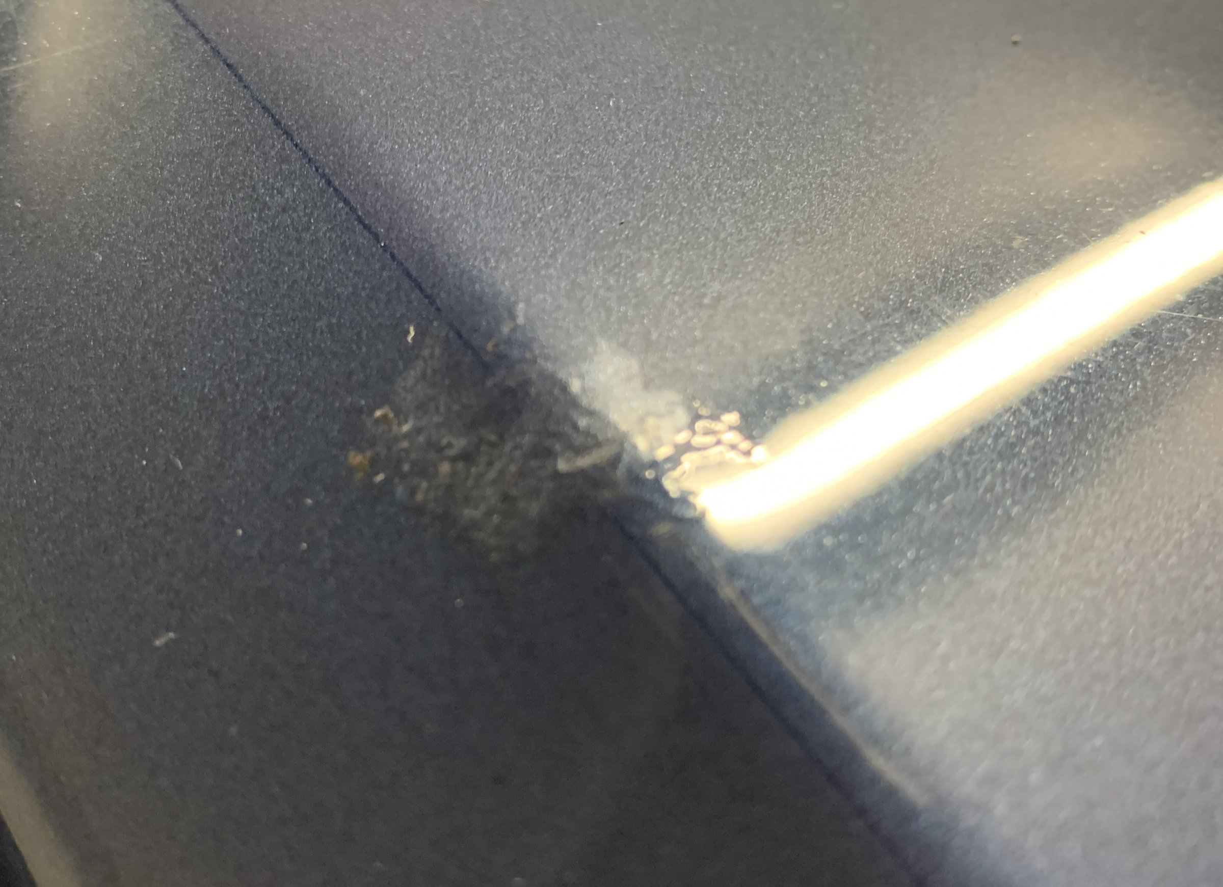

Oh, wusste ich nicht (mal wieder). Brauche allerdings schon wieder einen Tip von Dir/Euch : habe den Scheunenfund vom letzten Herbst mal richtig „maschinenpoliert“ - aber die Lackmängel ! Was tun ?? Besonders zwei Stellen unter der Scheibe fallen auf - den der Gesamteindruck ist ok. Er ist am AWT geschweißt, mit Fett konserviert, technisch prima. APC nachgerüstet, die Klima kühlt,
der 2. Dachhimmel ist perfekt sauber - und alle Teppiche waren raus. Hat 163 tkm auf dem Tacho - aber stand 12 Jahre bei meinem Kollegen in der Scheune des Hofes und hat / hatte auch außerhalb des Motorraumes einige Stellen von oberflächlichem Rost. Die hatte ich im Winter mit Rostumwandler behandelt, ziemlich grob, siehe Bilder. Und jetzt ? Anschleifen mit einem feinen Werkzeug, Grundierung, Lackstift und fertig ?
Der Wagen ist jetzt so gut das alles lohnt ... und Du hast das mit dem Lackaufbau so super hinbekommen ! Mein SAAB hat Beulen, Kratzer, das Aerokit ist ziemlich verwackelt - aber für eine teure Vollackierung ist es noch zu früh ....

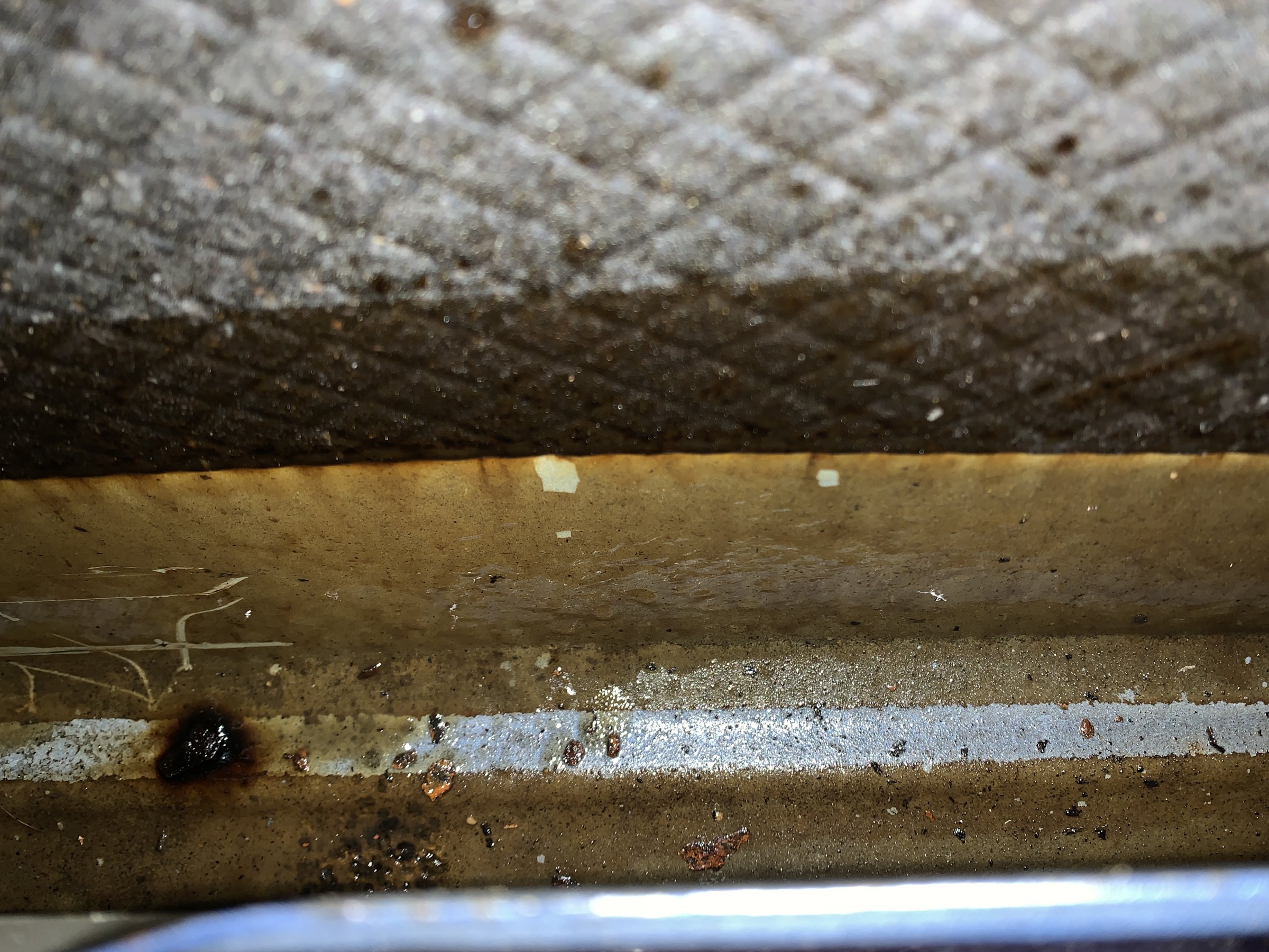

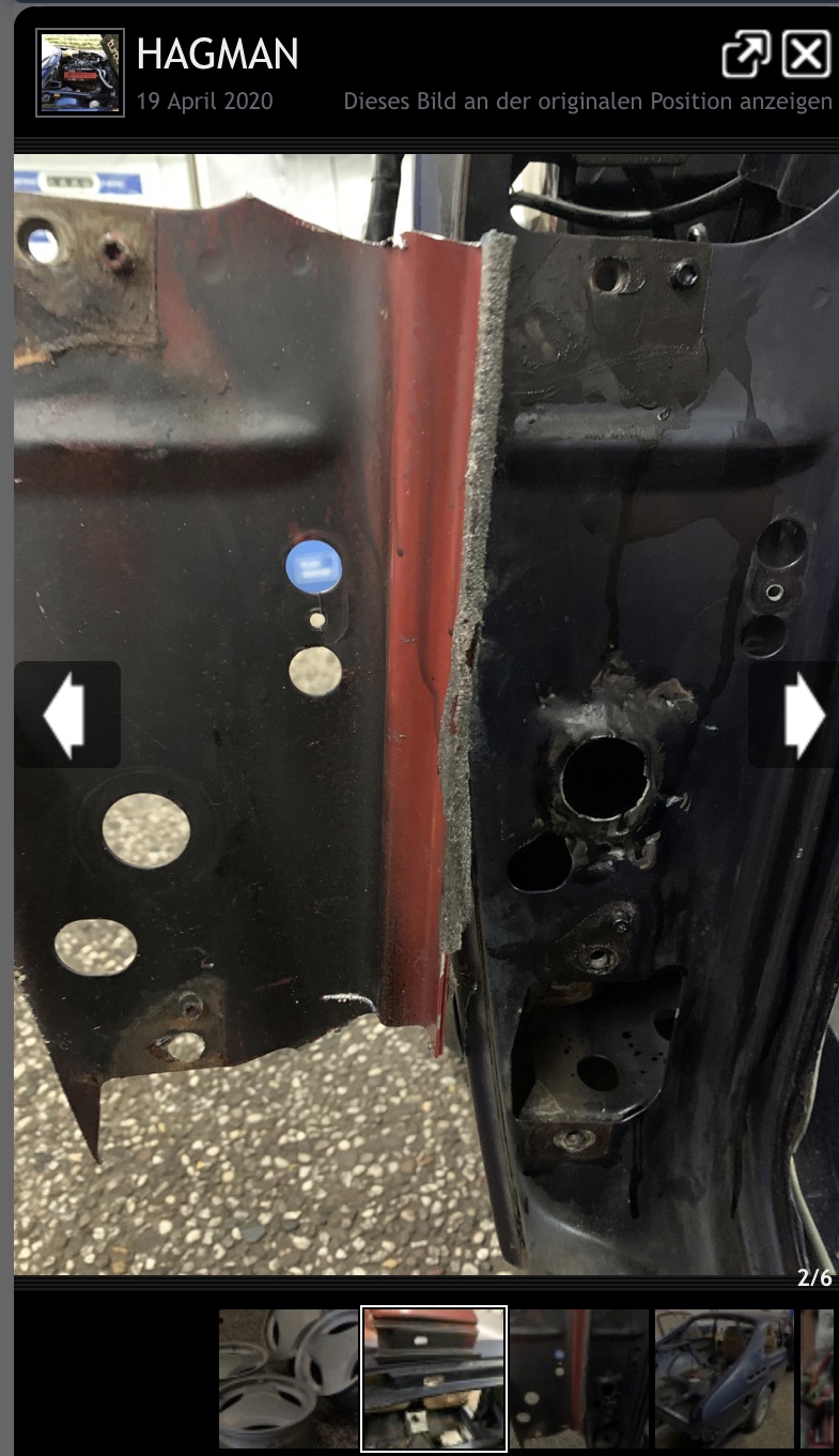

Interessant wird, der Purschaum ist klar, was ist da drauf?
Polyurethan.
Ist diese Beschichtung denn direkt aus der Formi mit drauf gewesen?
Richtig, das ist einfach die äussere PUR-Schicht.

Ist das nicht der typische Fall für einen guten spot repair-Spezialisten?
Alternativ, je nach Anspruch und eigener Fertigkeit so wie du es beschrieben hast: Anschleifen, (Kovermi), Grundieren, Lack.
Wenn klein genug, durchaus mit dem Pinsel.
Ansonsten hab ich für Stellen, die zu groß zum Austupfen mit dem Pinsel, aber zu klein für Lackierpistole/Spraydose sind, ganz gute Erfahrungen damit gemacht, sie mit einer Airbrush-Pistole (z.B. https://www.real.de/product/342919300/?kwd=&source=pla&sid=27767416&gclid=EAIaIQobChMIvOK4sK-X6QIVEtTeCh2L0QXJEAQYHCABEgISk_D_BwE) zu lackieren. Das geht im Zweifelsfall auch mit Lack aus der Spraydose, und wenn ich ordentlich polieren könnte, wäre das Ergebnis sicher noch um etliches besser... :redface:

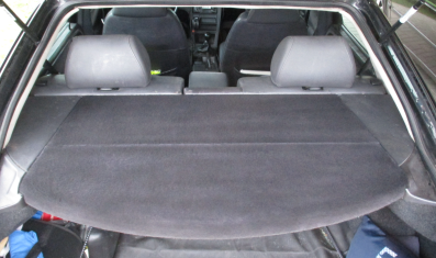

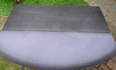

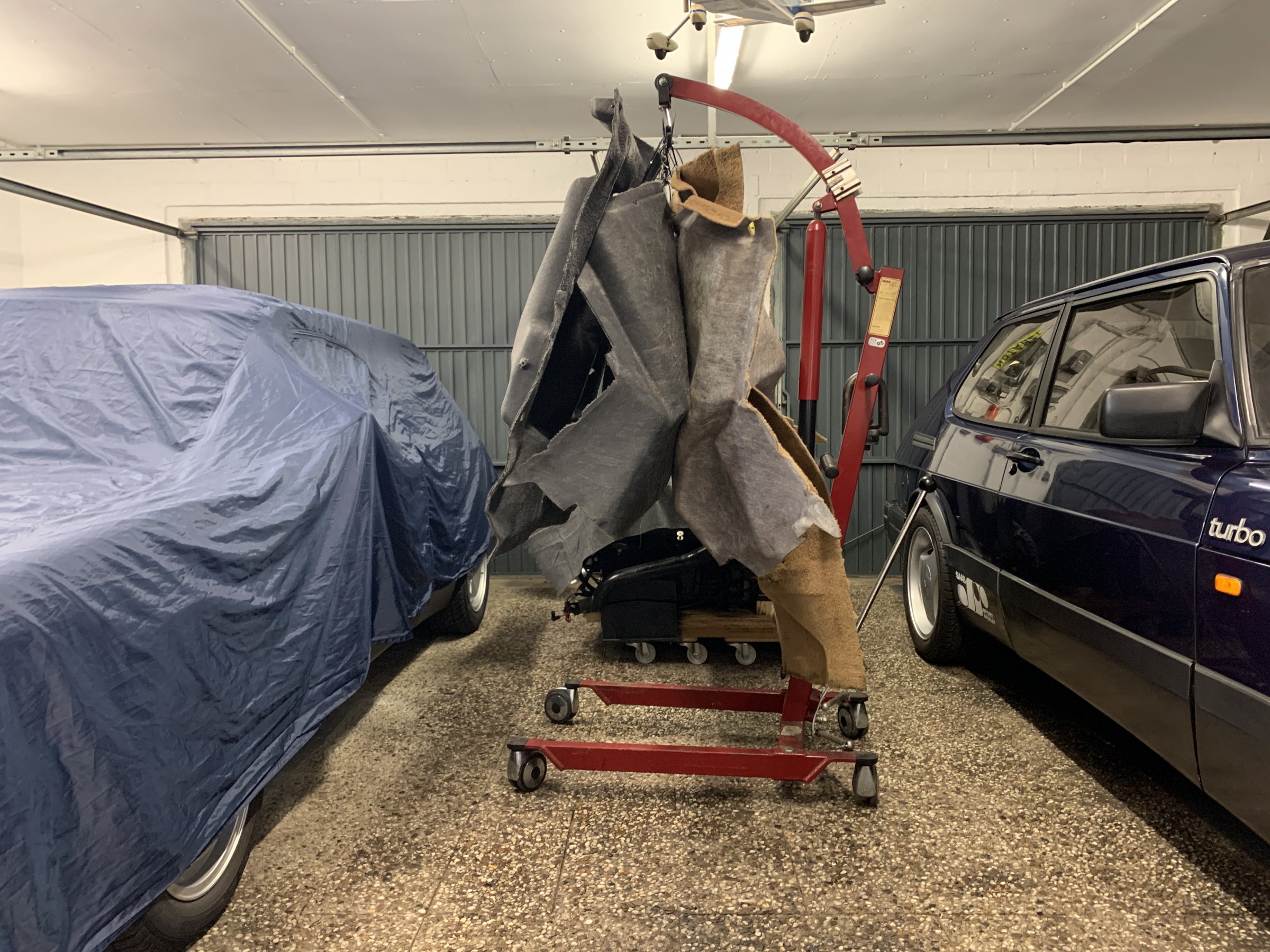

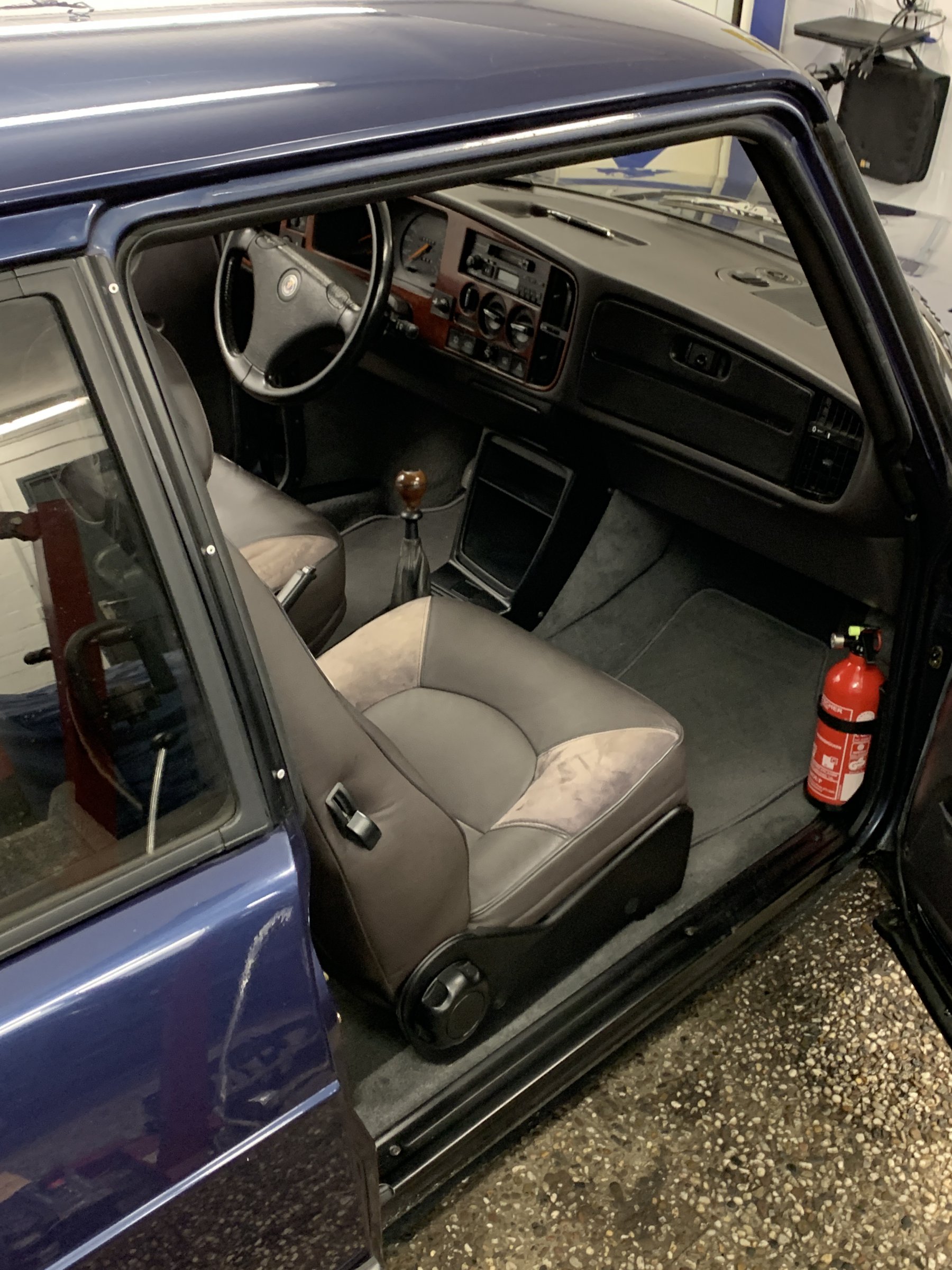

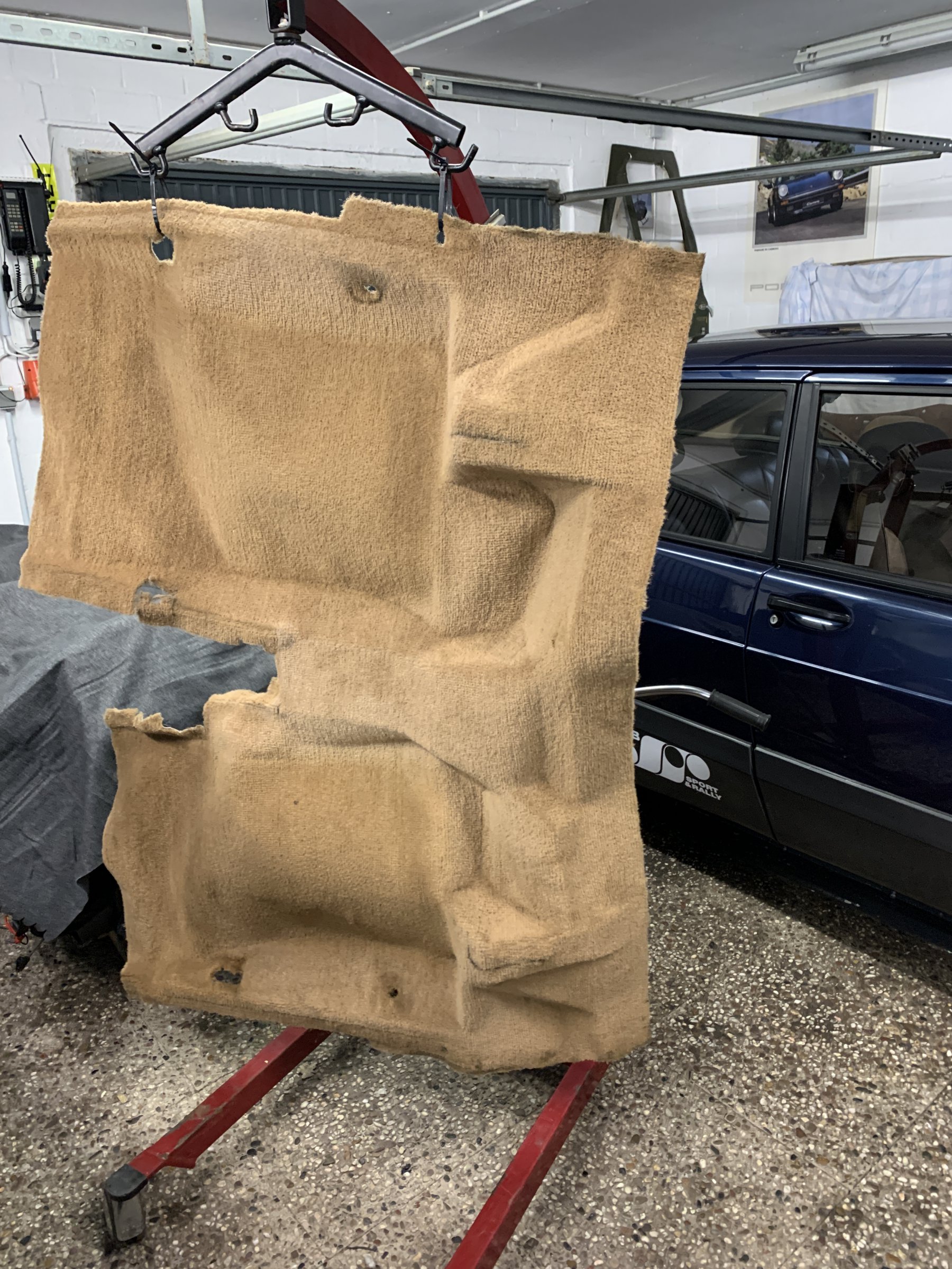

Ralph - ich werde so eine Airbrush-Einrichtung erstehen und berichten ! Heute die Teppiche der beiden Schlacht 16S gereinigt. Perfekt werden die nicht mehr. Die gelblichen Verfärbungen hatte ich schon mal beim Cabrio - gehen nicht raus. Grau aus der Dose und absprühen ?
Die Heckablage meines 9000 habe ich mit einem Farbspray speziell für diese Anwendung gefärbt, die Farbe muss mit einer Bürste einmassiert werden.
Anwendungshinweis vom Anbieter:
"Ideal für die Farbauffrischung und Nachfärbung von Textilfußmatten und Teppichböden im PKW- und NFZ-Bereich geeignet".
Als ich hier davon berichtete, kamen auch Beschreibungen, dass das mit normalem (Acryl-)Lack ginge - selbst probiert hab ich das damit aber noch nicht. Der Teppich Lack ist jedenfalls ein Acry-Lack.
Ob das bei Teppichen und mit "normalem" Lack ebenso gut funktioniert wie bei den Ablagen? Wenn die ansonsten eh keine Augenweide mehr sind und werden, kann man es ja drauf ankommen lassen...
Wenn du es nicht mit einfachem Acryl-Lack versuchen magst, sondern lieber das von Matthies verwenden möchtest, könnte ich dir dabei behilflich sein - verfügbar ist er dort in schwarz und anthrazit.

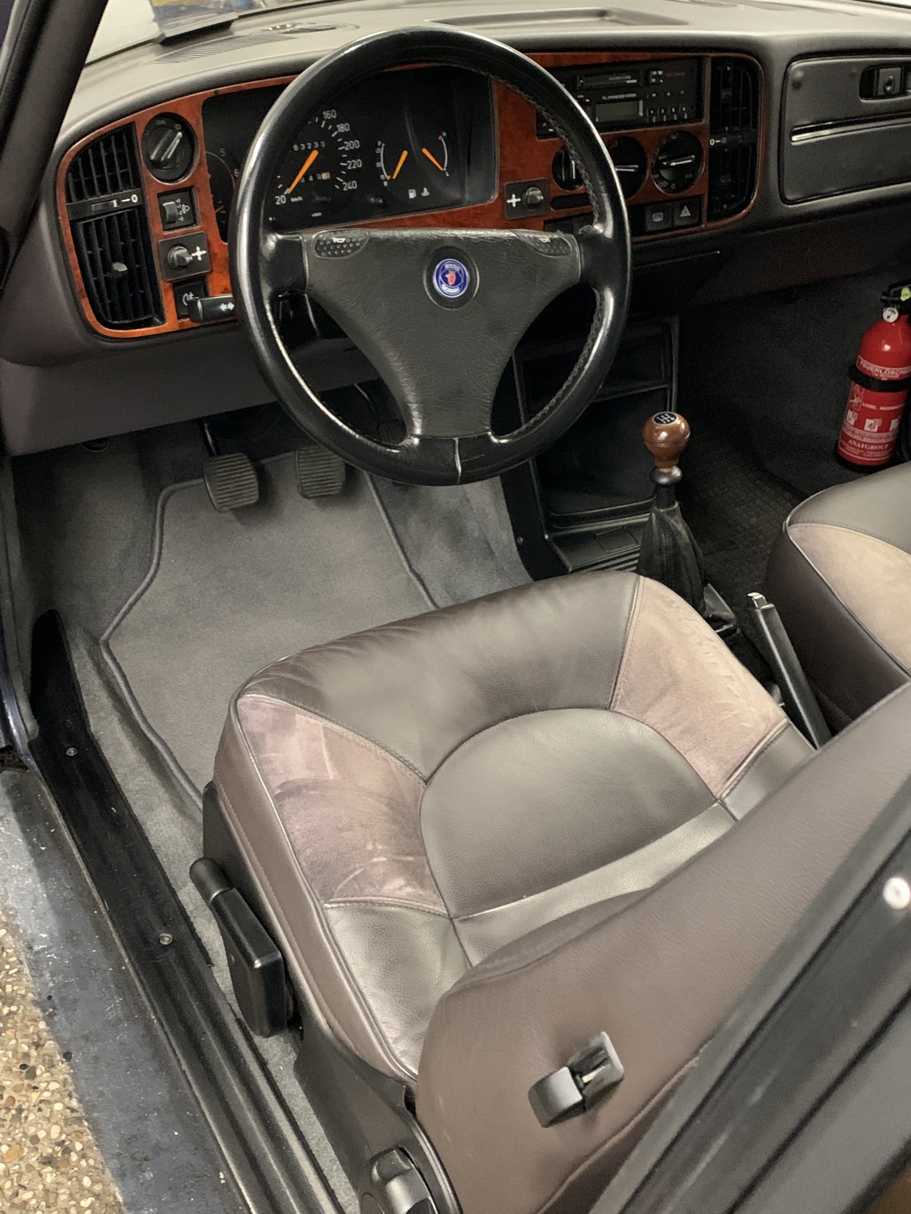

Lasse es so.
Lieber etwas Patina als chemische Keule.
Lasse es so.

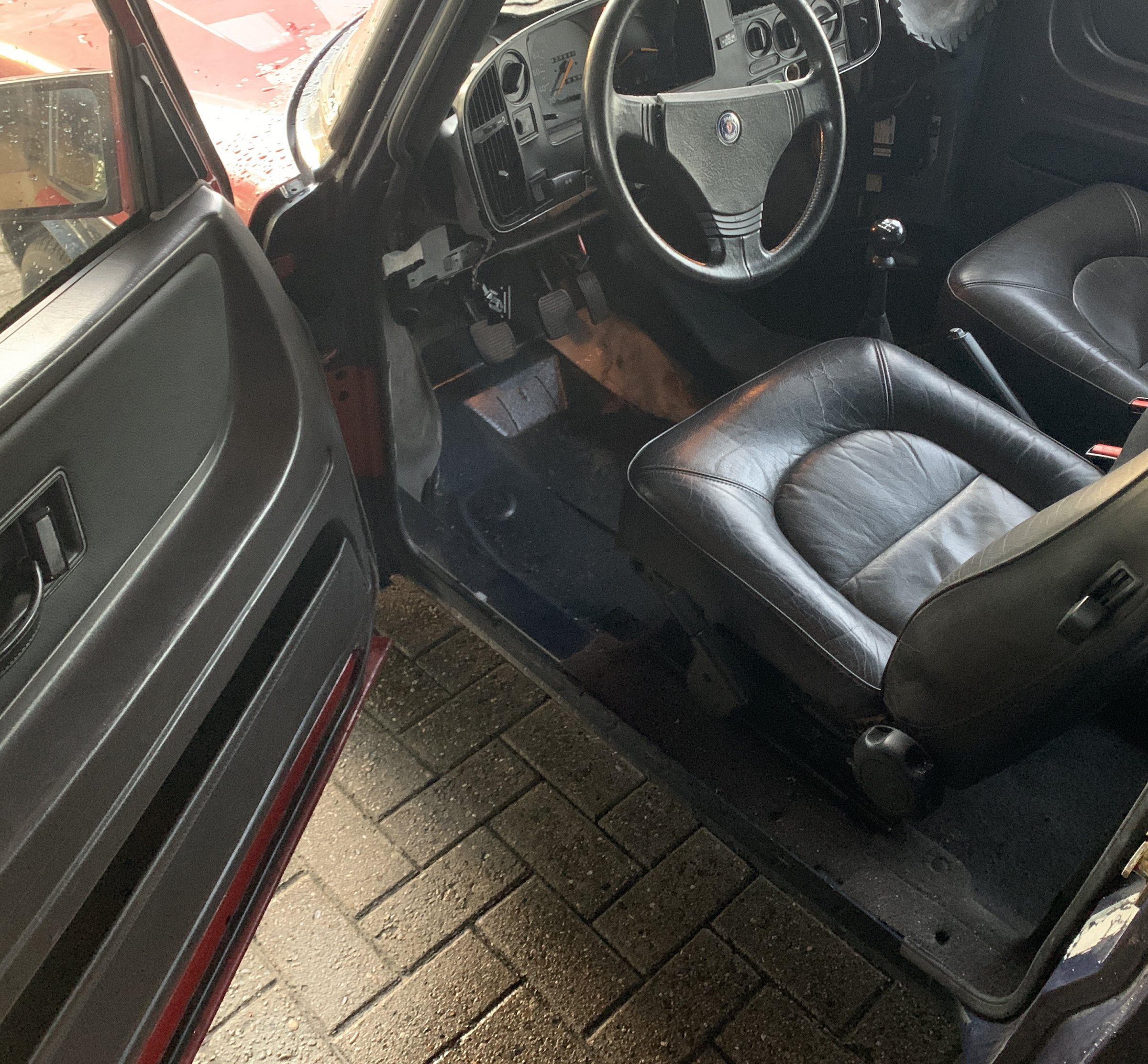

Echt ? Hmmh ... mal sehen... danke für die Einschätzung. Wissend - dass Du sehr penibel und mit Perfektion restaurierst - und sicherlich kritisch bist. Heckablagen - die sehen häufig ja auch echt übelst aus. Ich mag vor allem die Tendenz von blau/grau nach Lila gar nicht !
Dann beziehe die Ablagen doch neu oder lasse es machen.
Yep Klaus, mache ich.

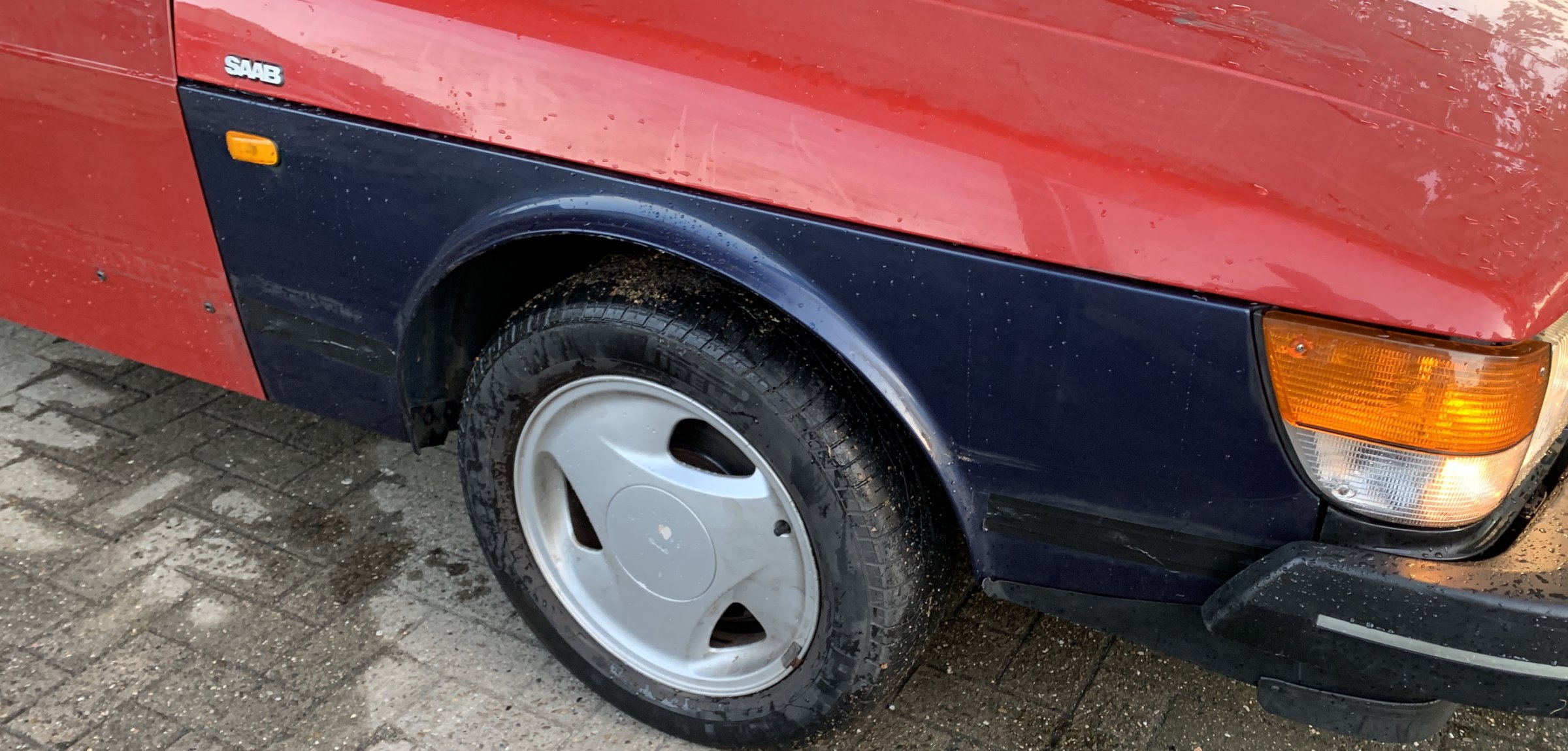

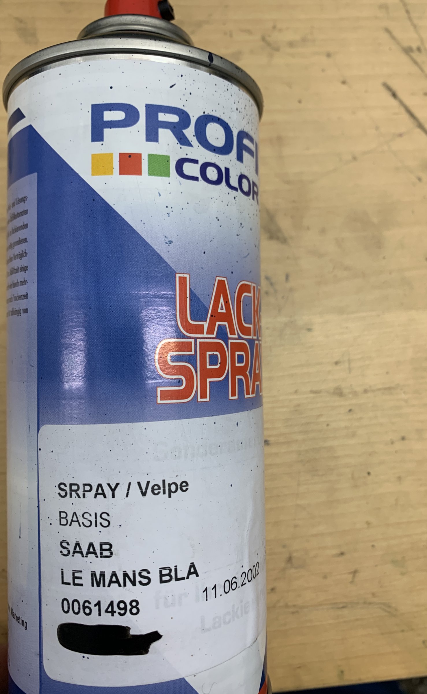

Erstmal habe ich mich an den Lack getraut - Bantansai hat mir Mut gemacht. Es ist nicht spitze, aber wohl sauber und besser als vorher. Für ein Auto das gefahren wird sollte es reichen. 12 Jahre Scheune incl. Batterie...
Sieht auf den Fotos doch sehr gut aus! Hast Du das nachlackiert, nachdem der Rost entfernt war?
Ja, genau. Eine Dose die der Lackierer bestellt hat. 30 Euro, teuer - aber der Sprühkopf ist super und die Farbe sehr exakt.
Ein paar fragten nach dem Ergebnis der Dosenaktion. Nicht super perfekt - aber ok für einen Wagen der draußen steht und gefahren wird. Zum Lackierer bringen kann ich ihn immer noch wenn dort Zeit ist. Immer noch gruselig wie es mal aussah.

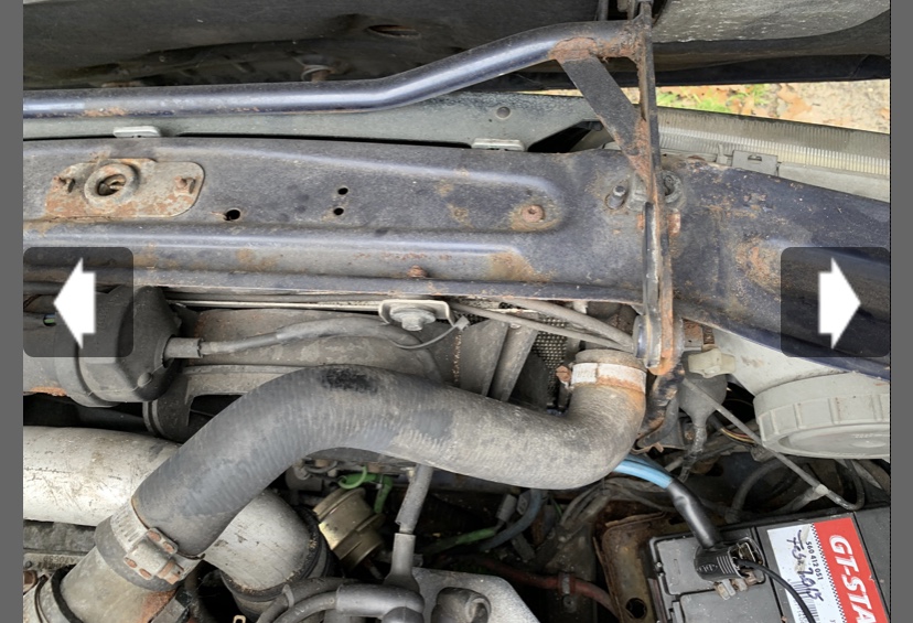

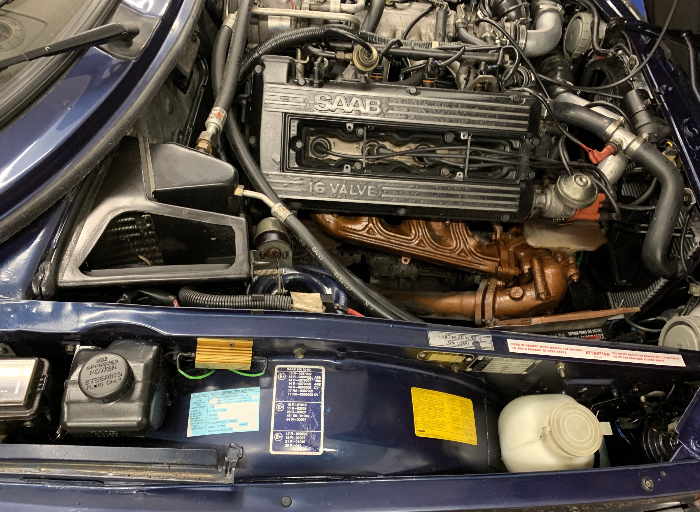

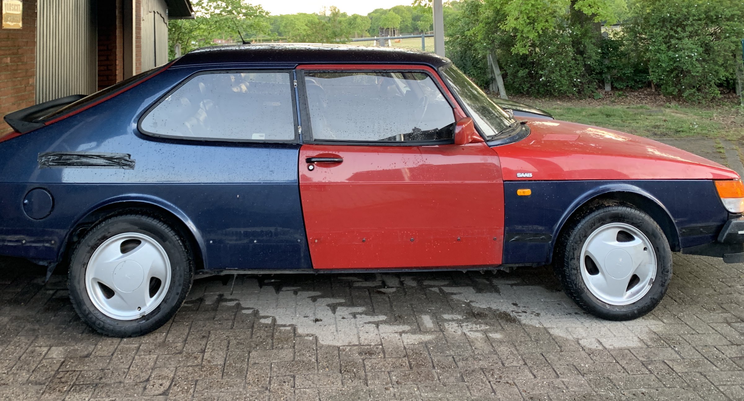

Die super rostfreie Italo-Schlachtkarosse mit dem 87iger 16S Motor/Türen/Klappe etc ist zurück.
Beide Franse-Löcher sind weg. Sportliche 16S Federn vorne drin, vorher gestrahlt und beschichtet. Eine echt hässliche Ente ... die gut fährt und wahrscheinlich meine - mit - beste Karosse ist. Wer Kontakt würde das vermuten .... sieht aus wie ein Wagen für den Schrott. Farbe wird es richten ...

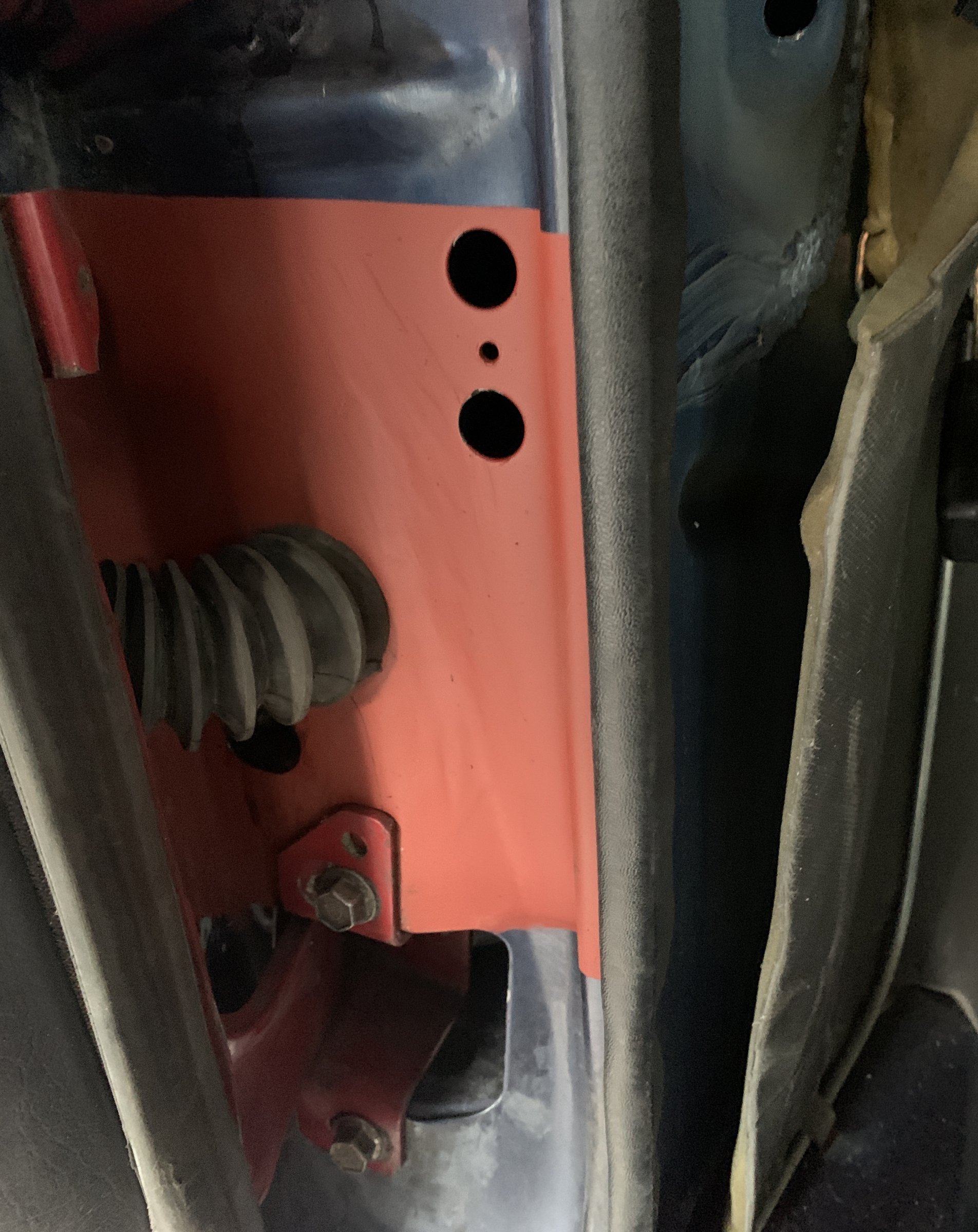

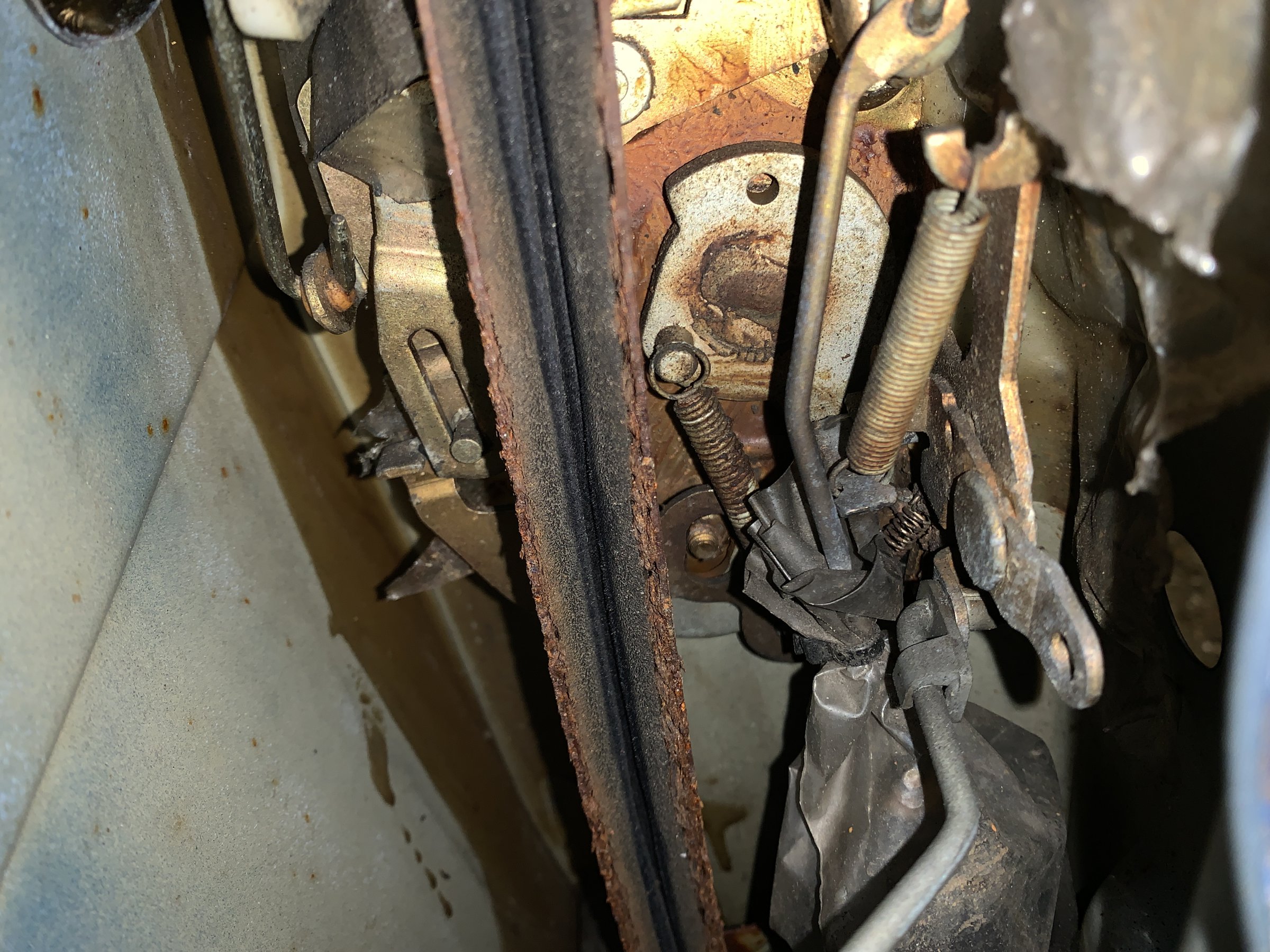

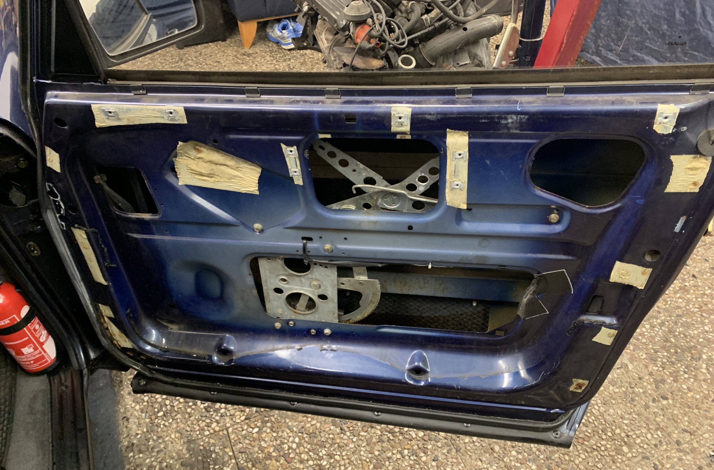

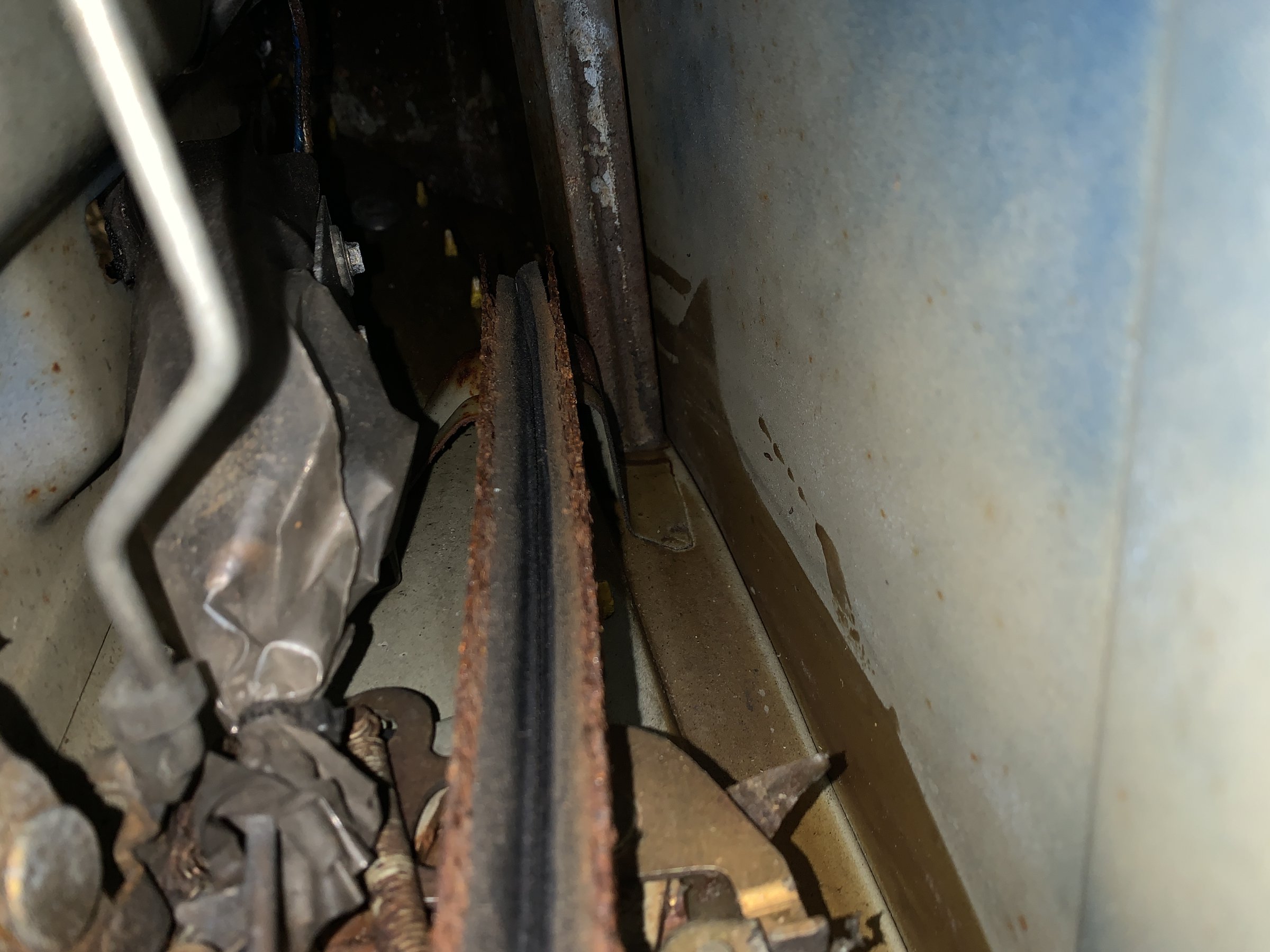

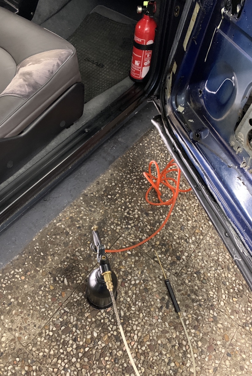

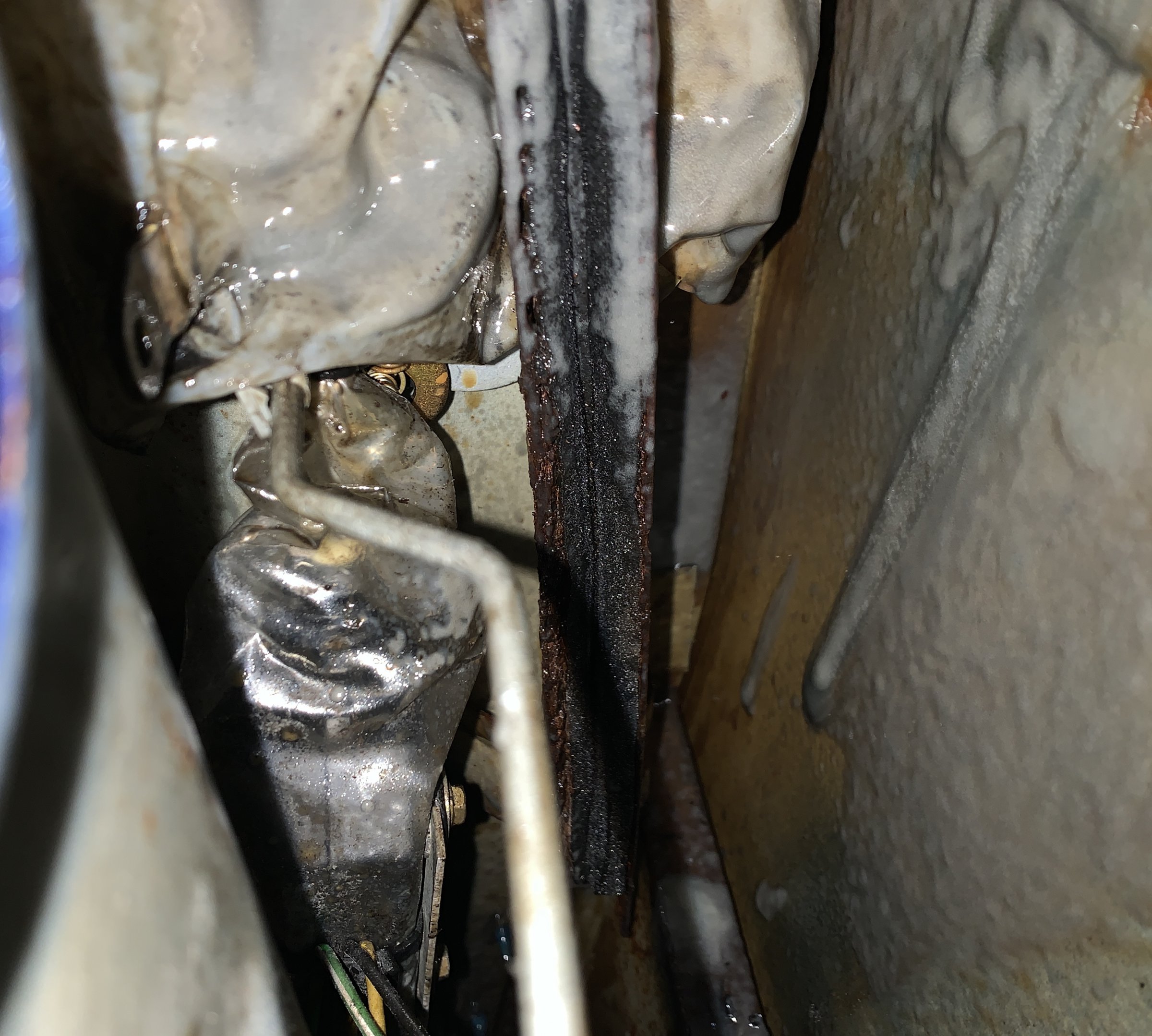

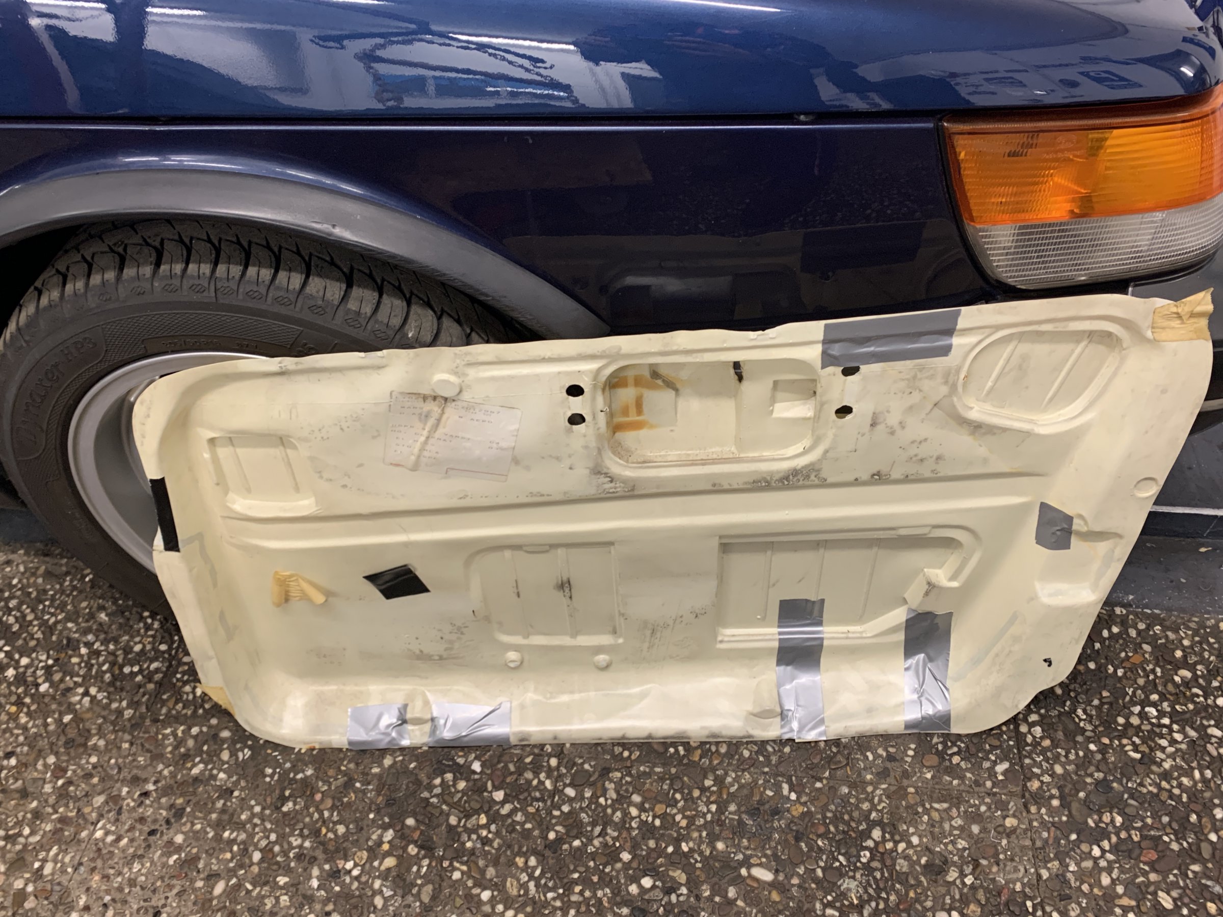

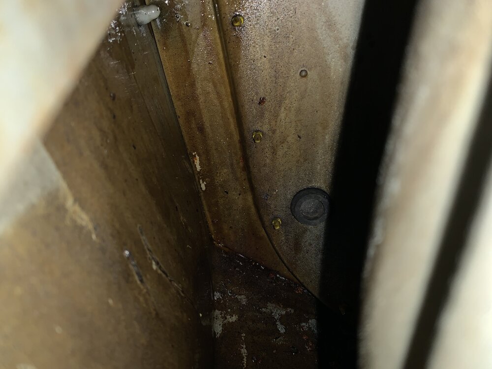

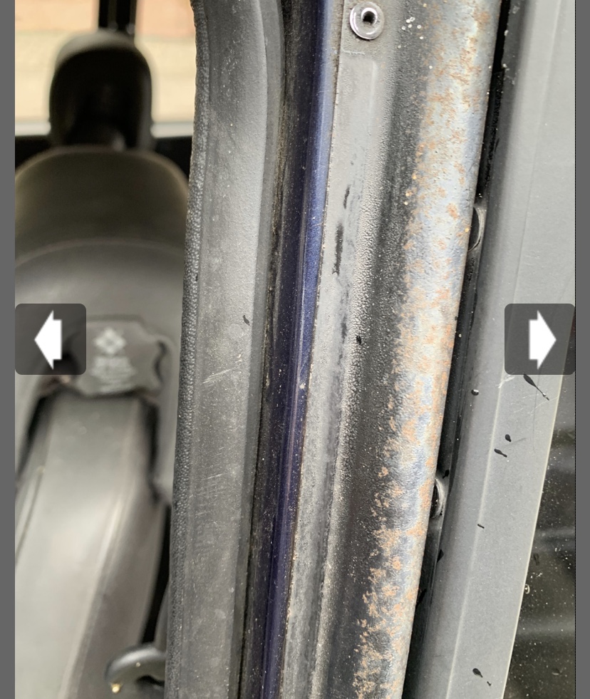

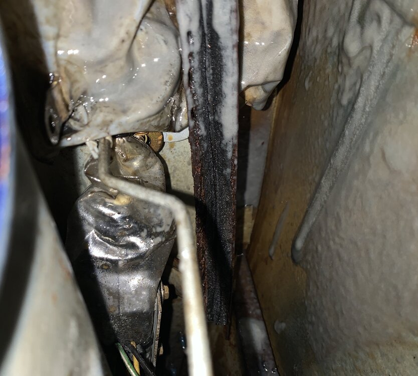

Italo - Scheunenfund - noch ein 2. Mal in die Fettküche. Die Türen und hinteren Radläufe müssen noch ran. Die (Beifahrer-) Tür wurde wohl noch nie geöffnet. Mal wieder die innere Abdeckung eingerissen - silbernes Tape drüber. Die Hohlräume geben die 93iger Werkskonservierung wieder. Ich würde sagen - minimal. Zum Glück Rost nur an der Oberfläche (außer an den Schachtleisten) - ansonsten außen völlig unversehrte Türen und innen keine Probleme. Die ganze 93iger Karosse ist nach 27 Jahren / 166tkm/ 12 Jahren Scheunen-Standzeit viel besser als es mein 89iger 16S schon vor 20 Jahren war - bei Kauf. Da war er 11 Jahre jung, hatte 248 tkm Langstrecke - und war schon ordentlich angerostet bis durchgerostet (am AWT rechts).
Ich wiederhole mich - aber man schaue sich besser südeuropäische Autos an. Ist leider sehr weit aus Norddeutschland. Technik und Lack sind egal ... aber die (unfallfreien) Karossen sind wirklich unschlagbar. Jetzt Fett - und die Zeit wird bzgl. Rost weitgehend stehenbleiben. Der 89iger 16s rostet nur sehr langsam weiter und hat mittlerweile 32 Jahre / 348tkm und ein ehrlich verdientes „H“ bekommen.
Ich sehe immer wieder Saab mit gutem Lack - aber überall kommt der Rost hoch - und scheinbar ist die Fettkonservierung noch nicht durchgehend üblich.
