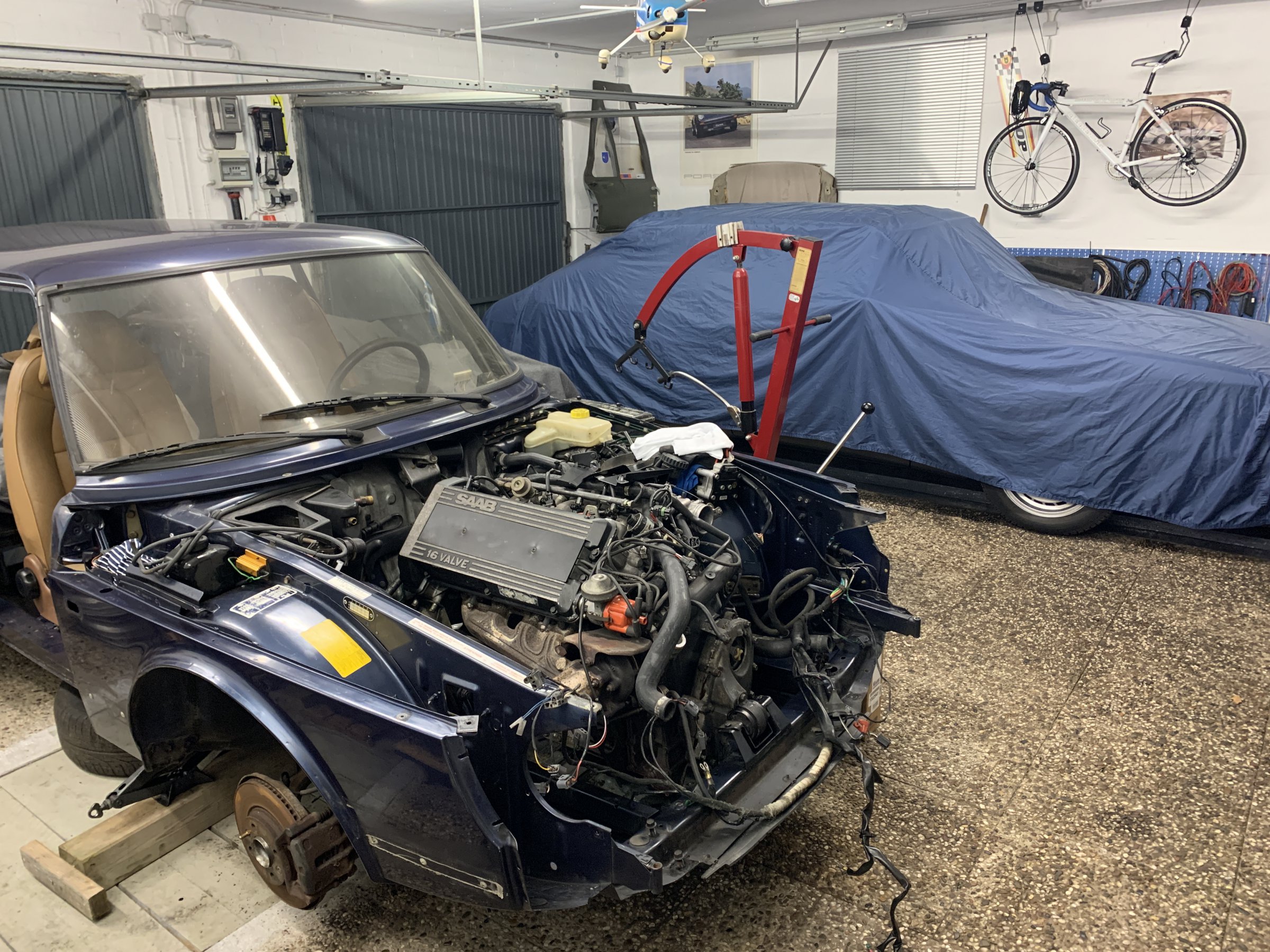

87iger 16S in 92iger 900S / Spender

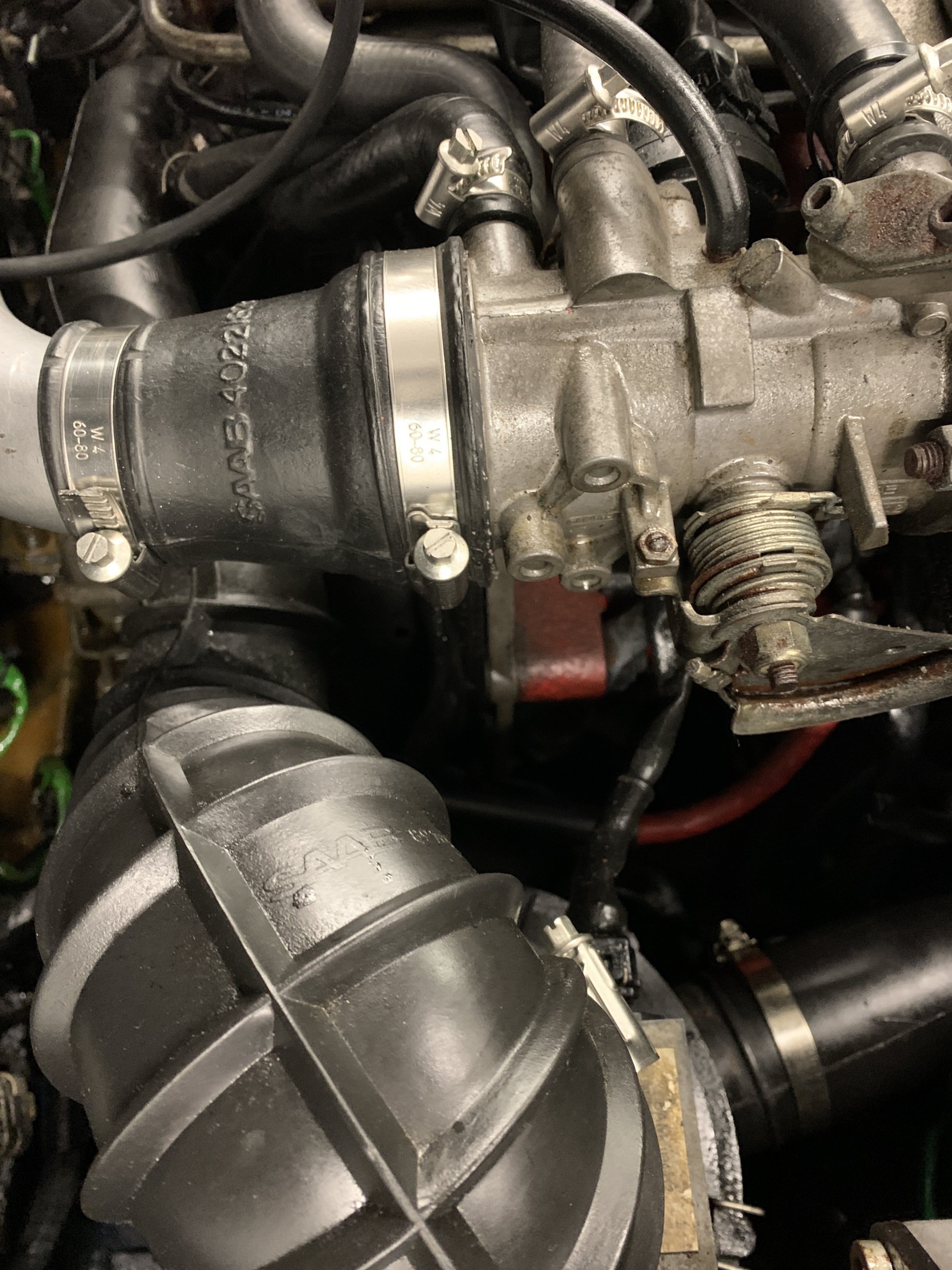

Worin bestand denn das Problem beim Einbau?
Das ist doch plug&play...
Vor allem, falls man nicht mal der Schlossträger in Weg ist.

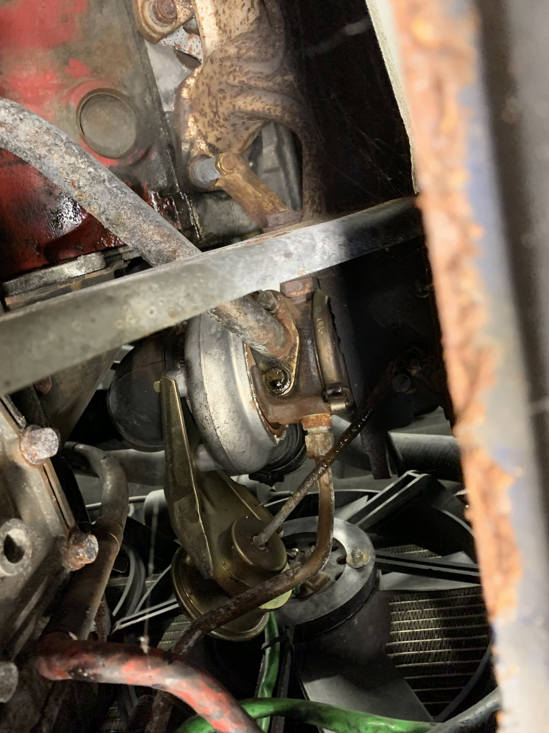

Na ja, Plug and Play ... für jemanden wie mich der es nicht ständig tut - ist und bleibt das spannend.
Hätte ich am linken Motorseite (Motorölstabseite) vielleicht das Lager vorher lösen sollen ? Kam so aus dem roten SAAB heraus. Das Lager selber war und ist prima.

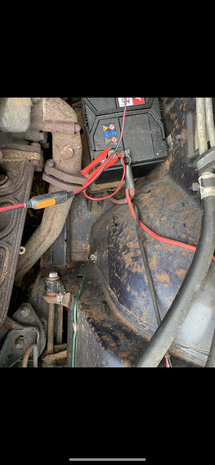

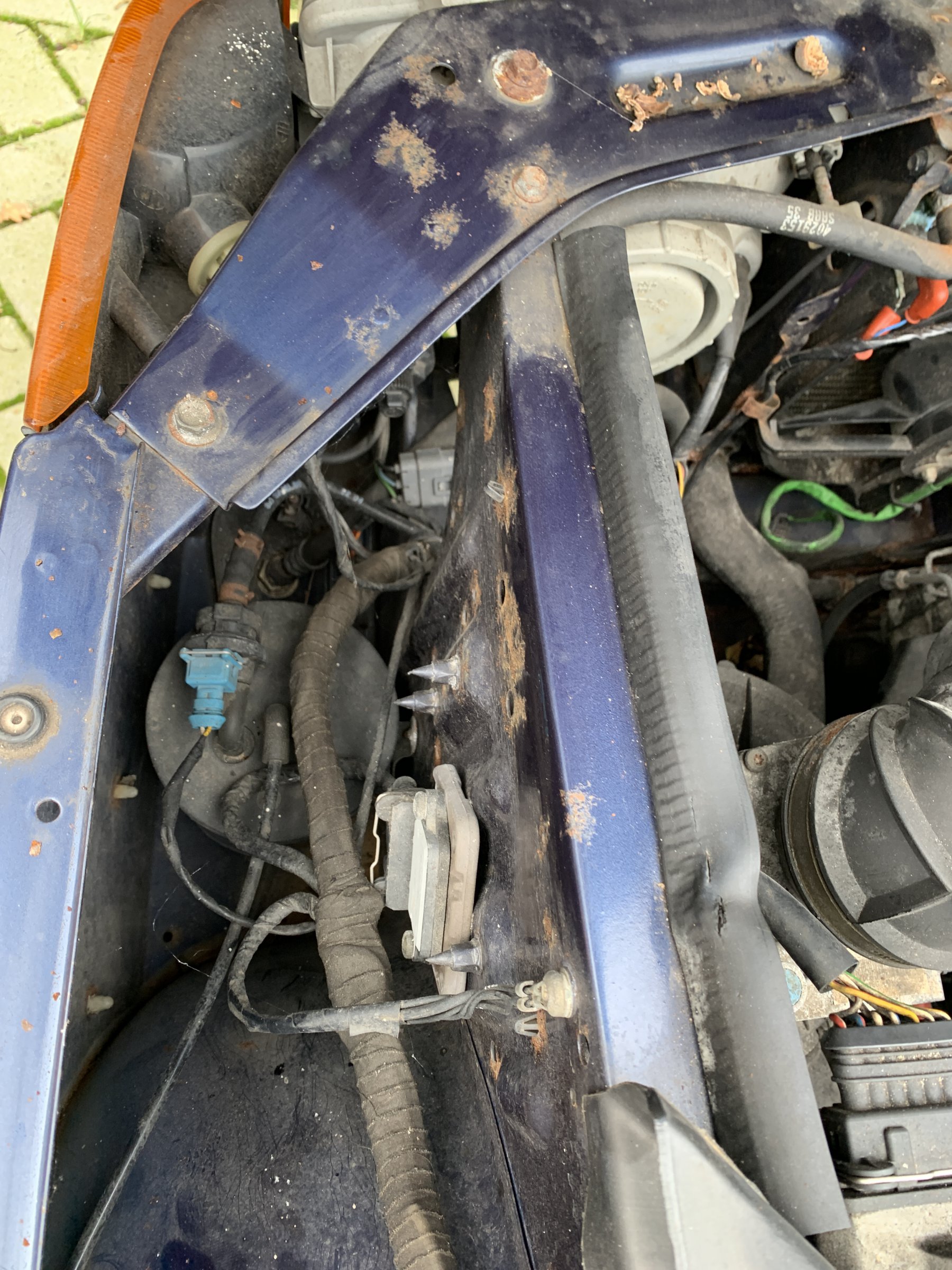

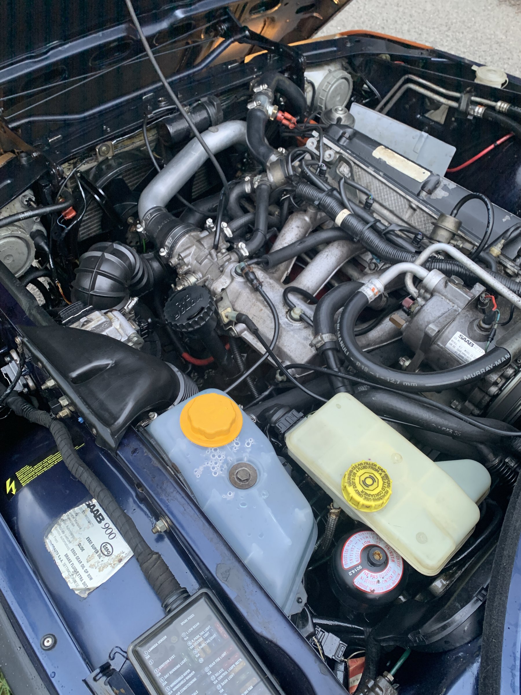

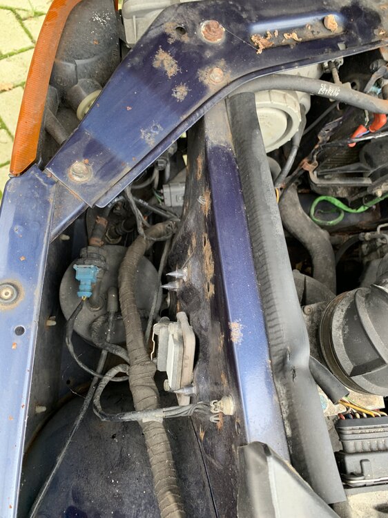

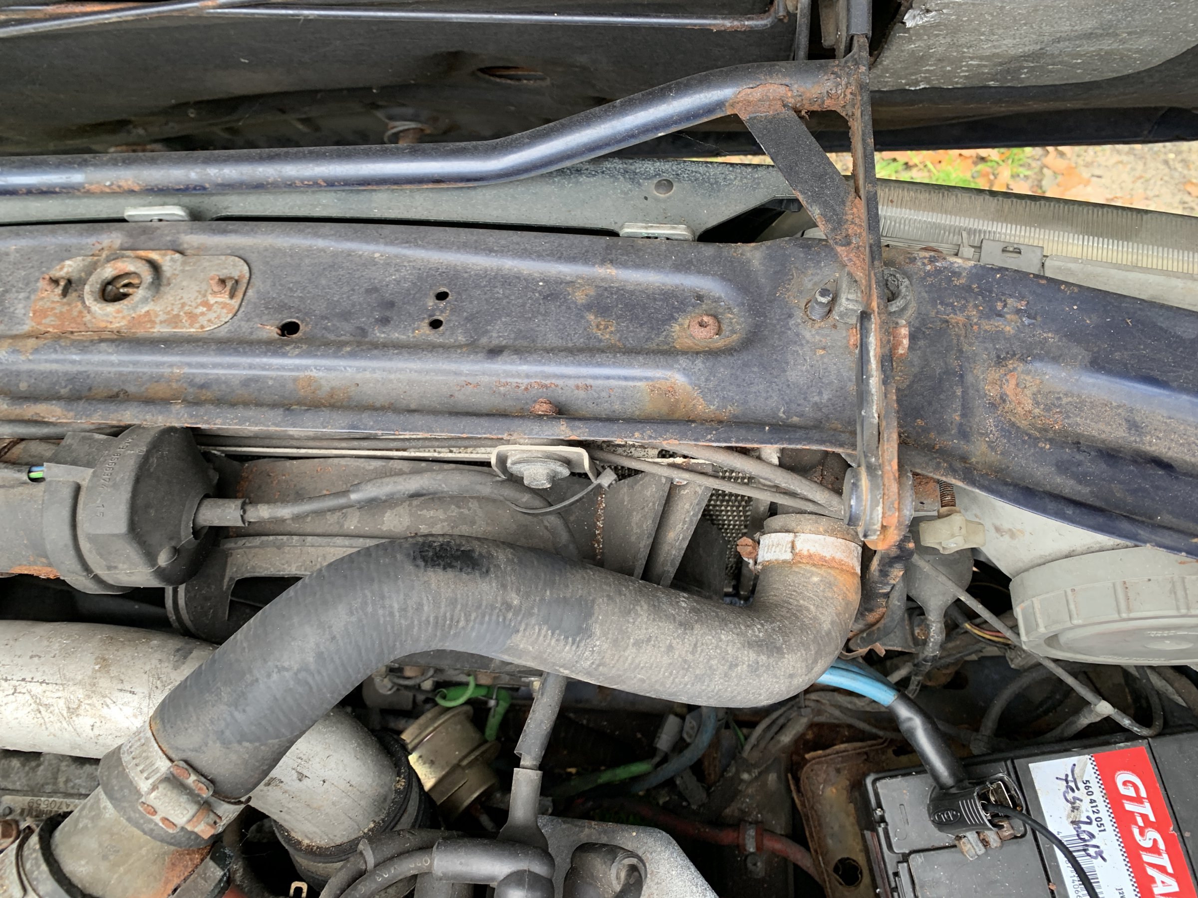

Das hier ist übrigens ein IDENTISCHER Italo-SAAB vom Kumpel. Leider stand er lange ... und hat ordentlich Flugrost... und ein kleines Motorproblem. Der ist zuerst dran. Motorraum - Rostumwandler ??
rostumwandler würde ich nicht nutzen. Mir stellt sich eher die Frage, wie der Rest des 900 ist und was der Plan für den Wagen ist. Der Motorraum sieht schon wüst aus.
Ideal wäre, Motor/Getriebe raus und Motorraum sandstrahlen und sauber zusammenbauen. In dem Zuge alles tauschen, was durch die Standzeit oder das Alter sowieso grenzwertig ist (Gummilager, Kupplungshydraulik,...).
Es gibt mobile Sandstrahlanlagen mit Absaugung für kleines Geld mit wirlich gutem Ergebnis. BranthoKorrux kann man auch in Fzg Farbe bestellen.

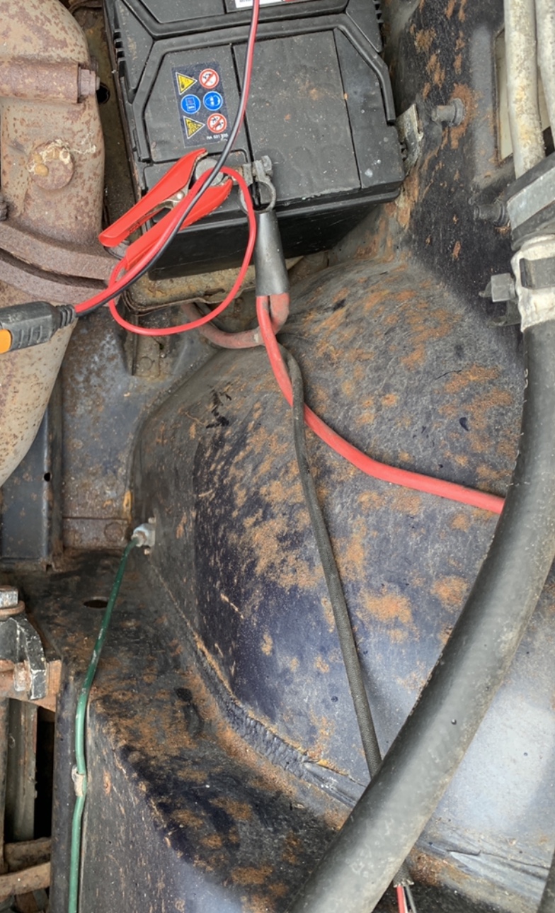

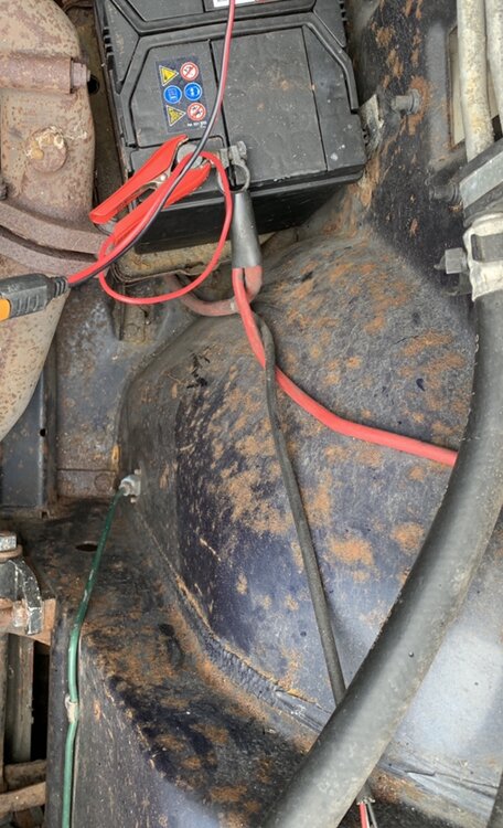

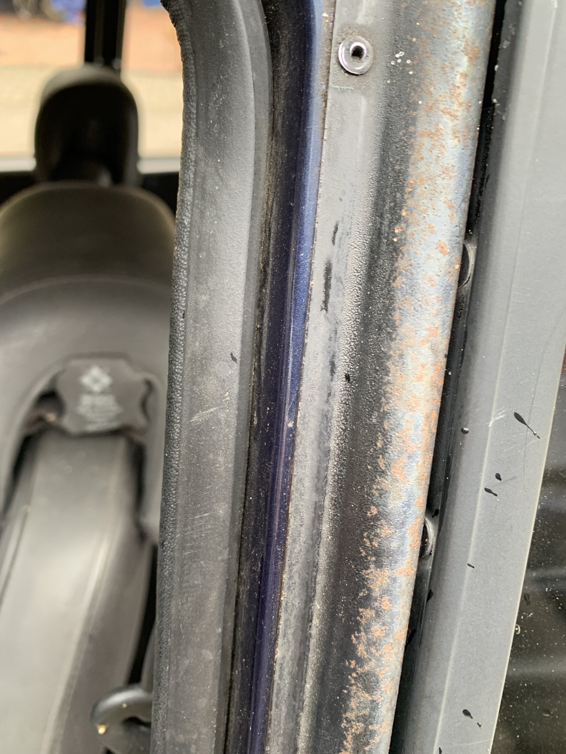

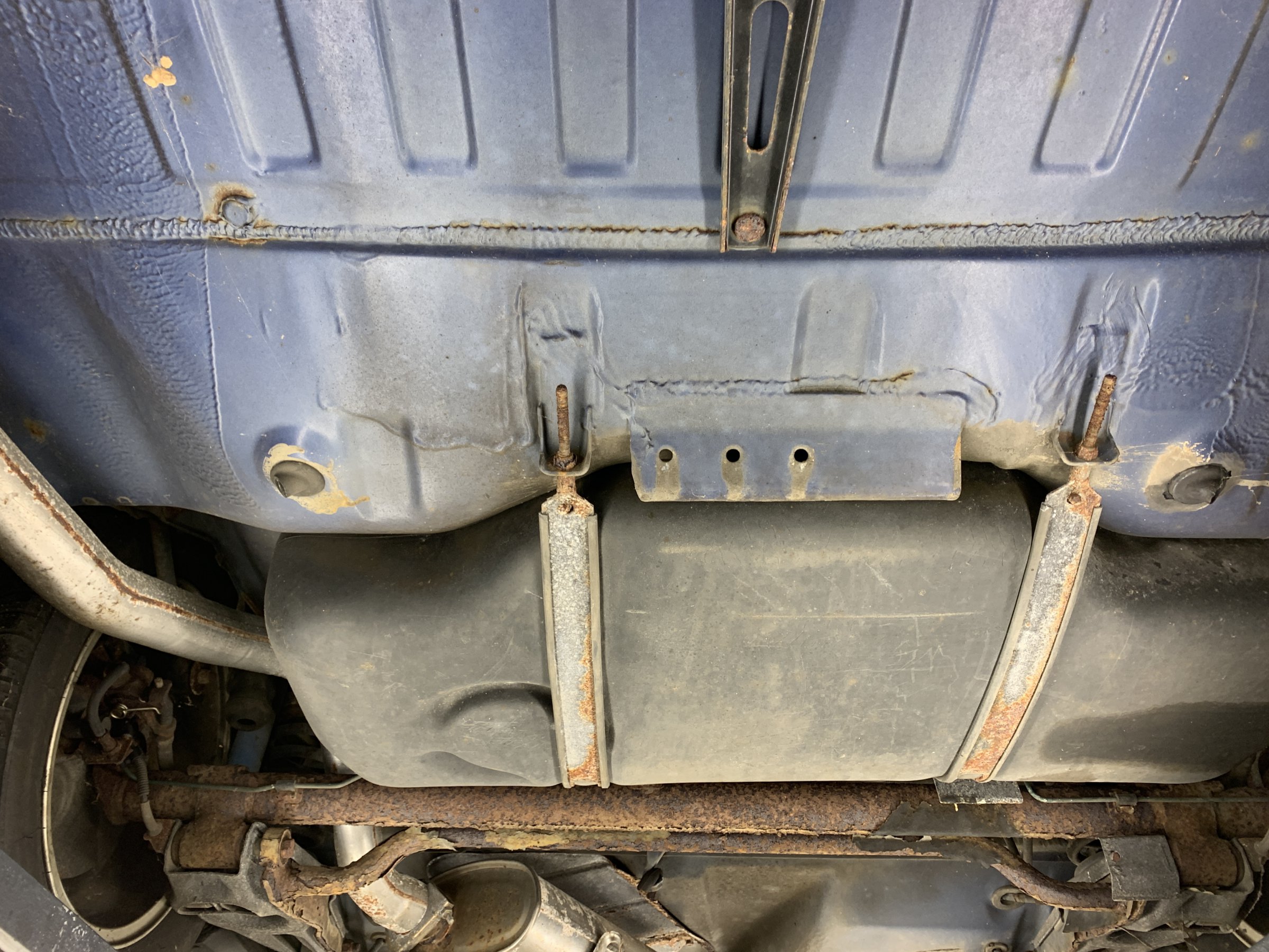

Hier weitere Bilder vom „Italiener in Pflege“. Man sieht, dass der Wagen praktisch kaum Wachs Schutz ab Werk hat. Warum ? Späteres Baujahr ?,
südeuropäischer Markt ? Stand so über einJahrzehnt in der Scheune, ist halt jetzt so. Würde gerne meinem Kumpel bestmöglich helfen ... ich denke doch Abbürsten in’s Rostumwandler. Fett später ...

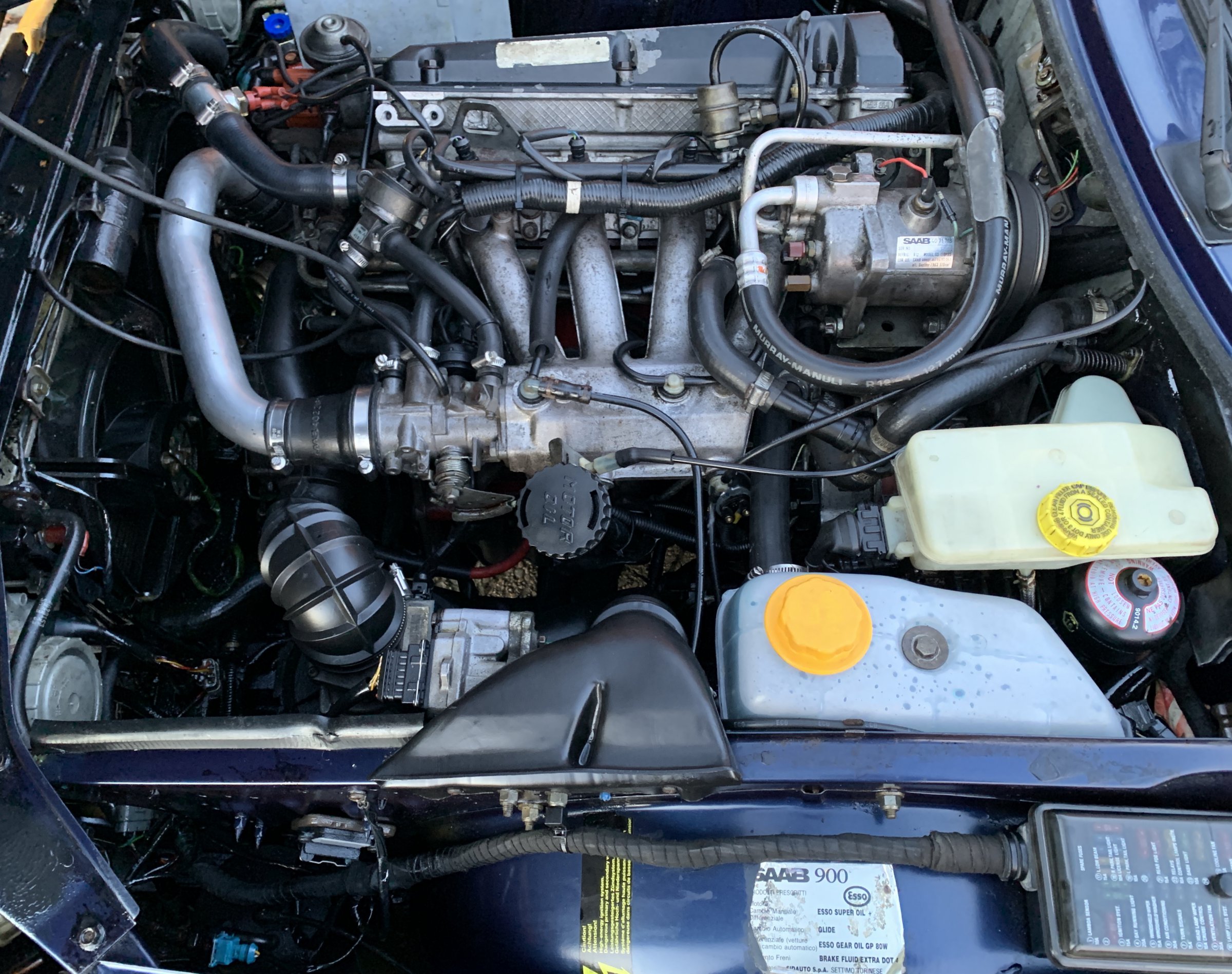

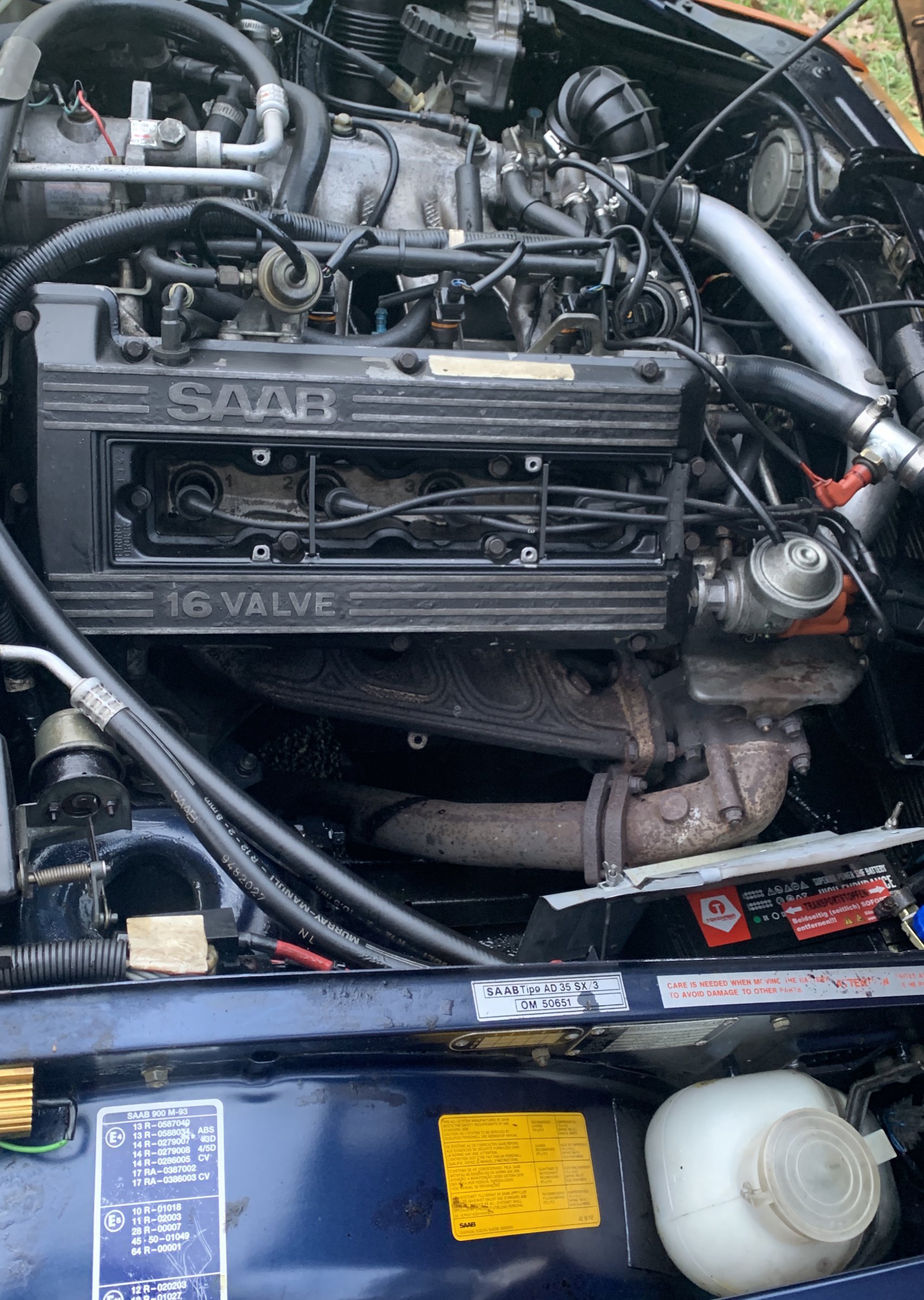

Hier ein Vergleich : Motorraum mein Italiener - „Pflege-Italo“ .... also immer schön FETTEN

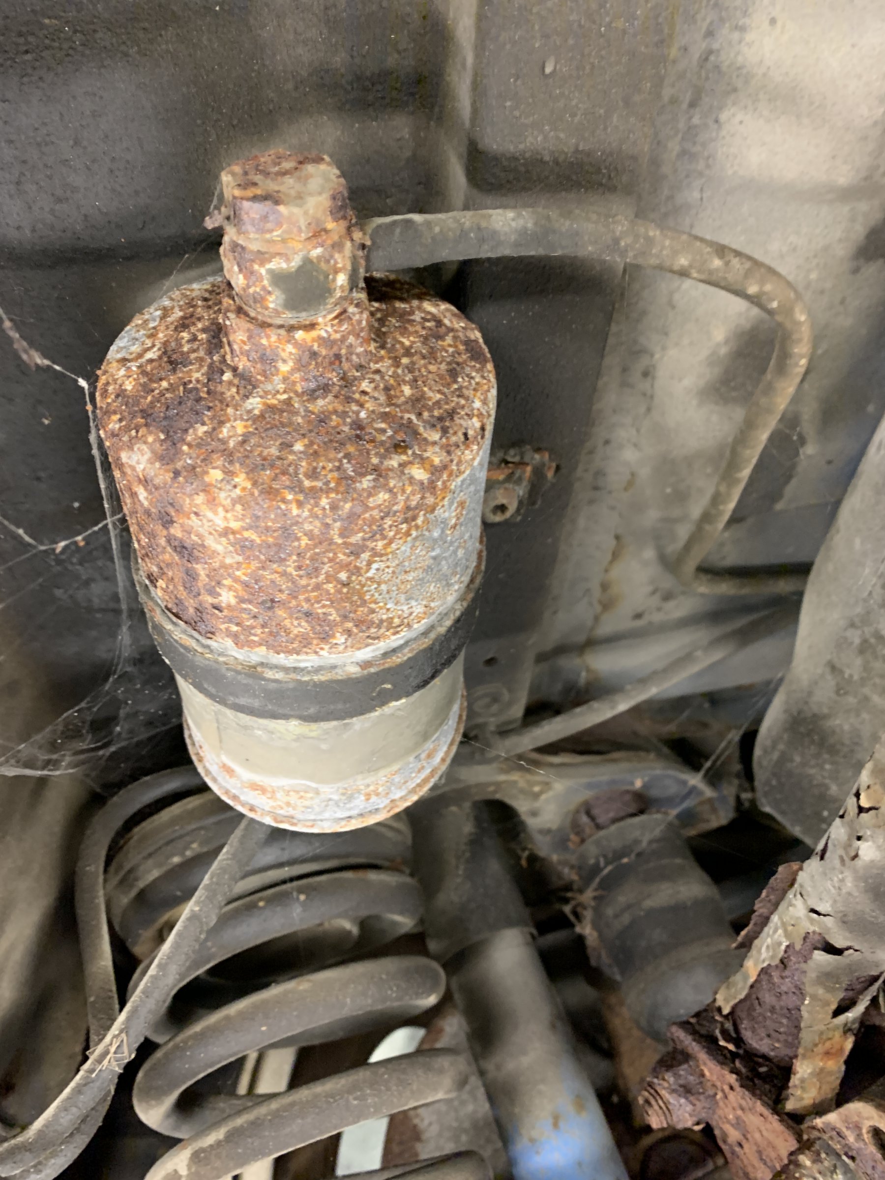

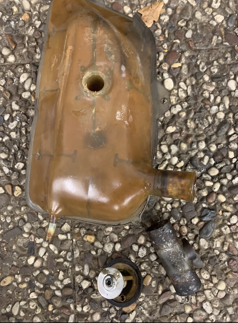

Schöner Benzinfilter :tongue:, ein Wunder, dass der noch dicht ist.

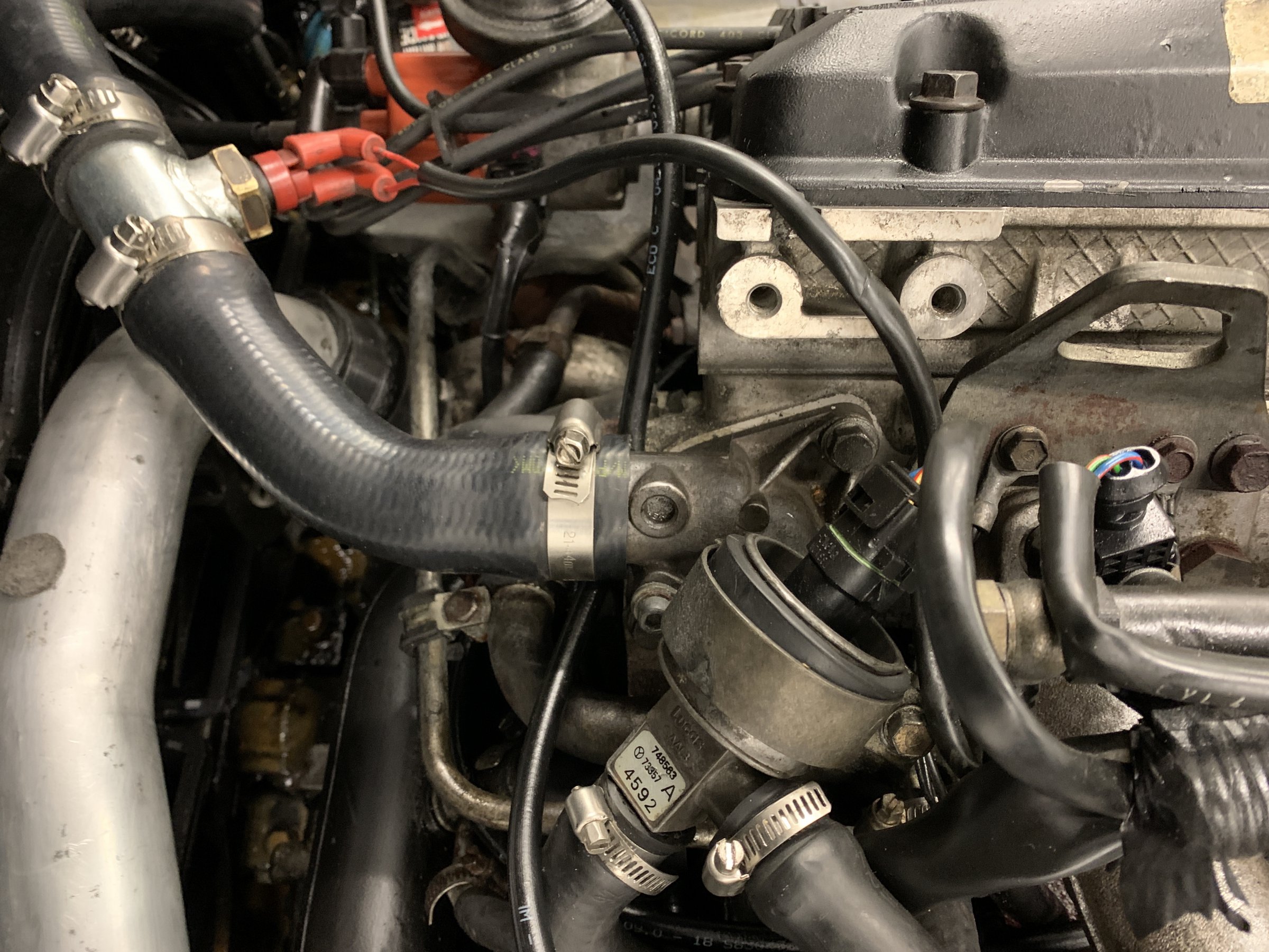

Der 92iger Italo-SAAB AUS DER SCHEUNE ist ziemlich gut geworden :

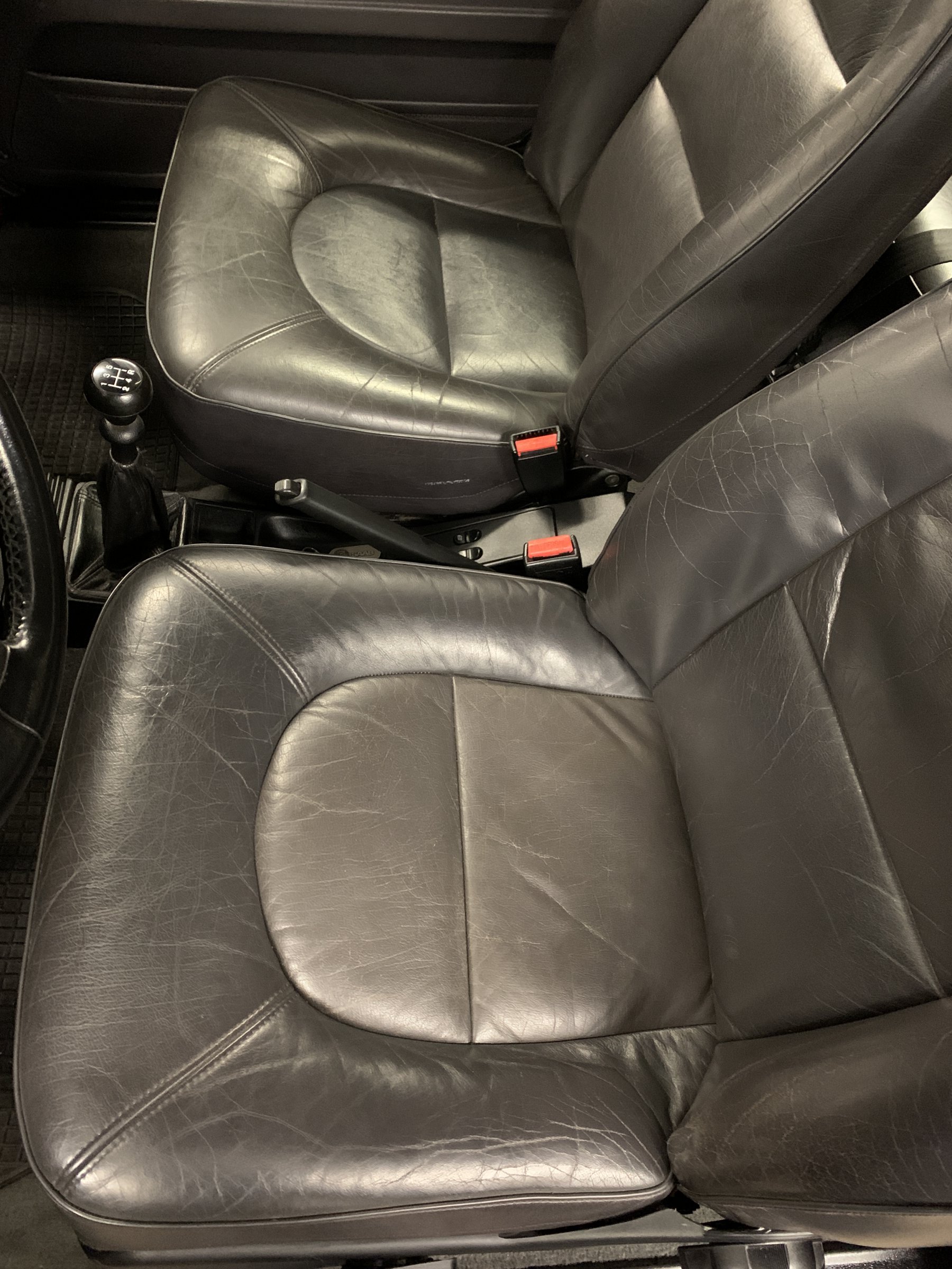

- Ledermitte eingenäht / Fahrersitz
- Traggelenke
- Kühlsystem einmal alles neu
- auch die Metallhülse des Klimaschalters
- LM getauscht
- Kleinteile hier und dort
- Motorantenne
- alle Filter, alle Flüssigkeiten .. mehrfach
- dies und das ...
Fährt jetzt sehr gut. Öl gleich noch mal nach 500 km neu .... war wieder dunkel
Auch mit dem Rost ist es nicht schlimm. Alles sehr oberflächlich .... mit Fluid Film Liquid A, NAS und PermaFilm sollte jetzt alles gut sein.

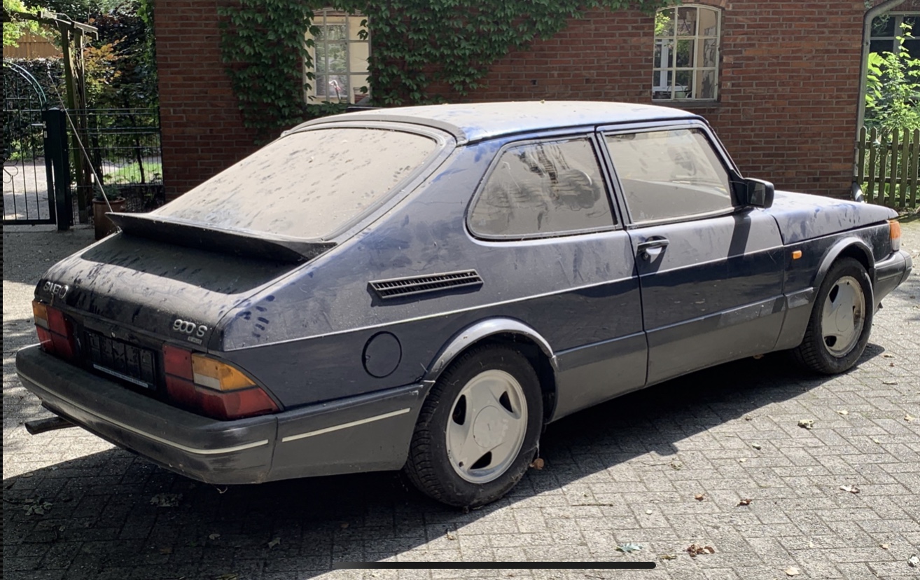

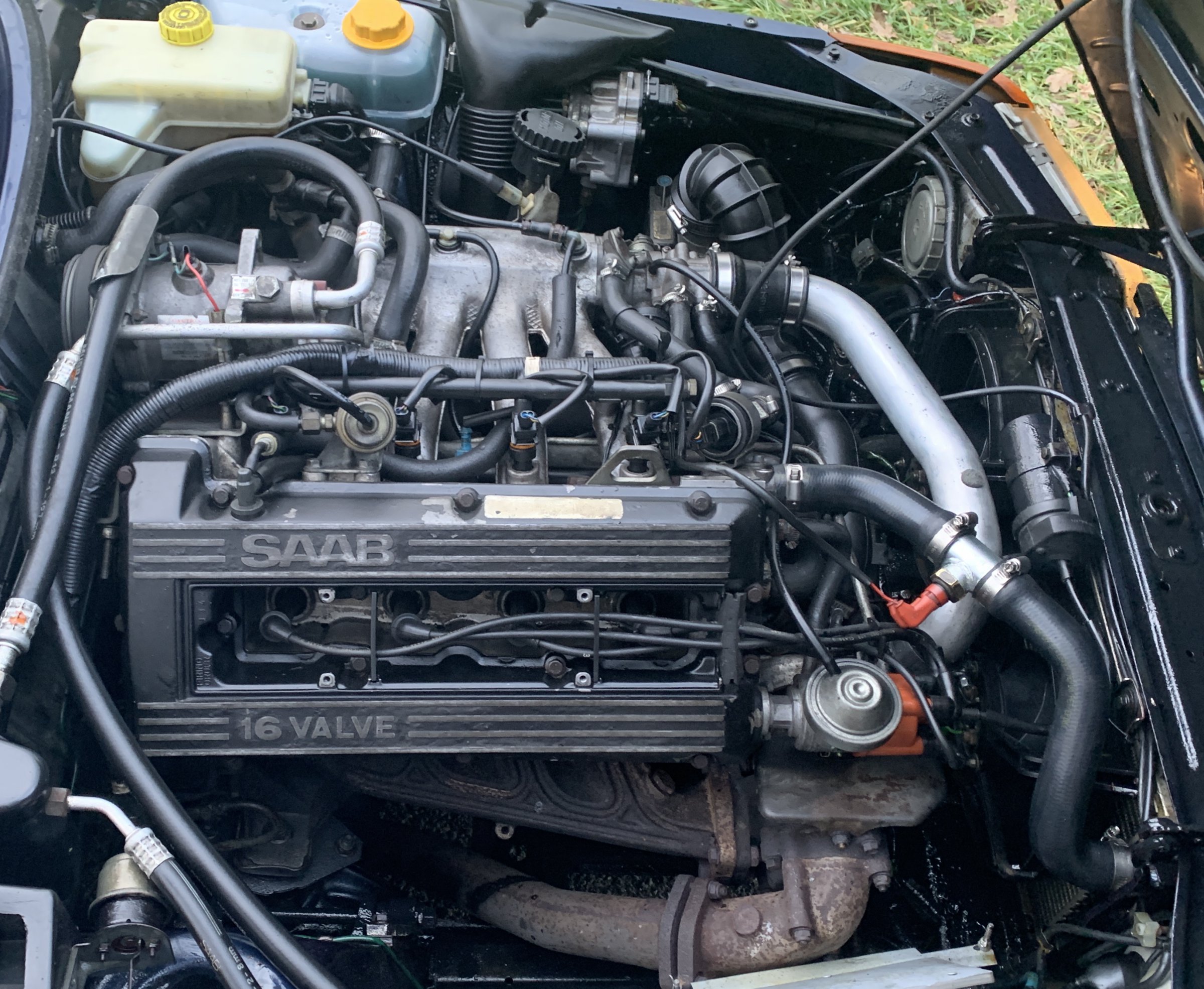

Jetzt habe ich hier ZWEI BLAUE 92iger Italos.
Beide Klima, kein SSD, Softies mit AeroKit.
Blaue Zwillinge.

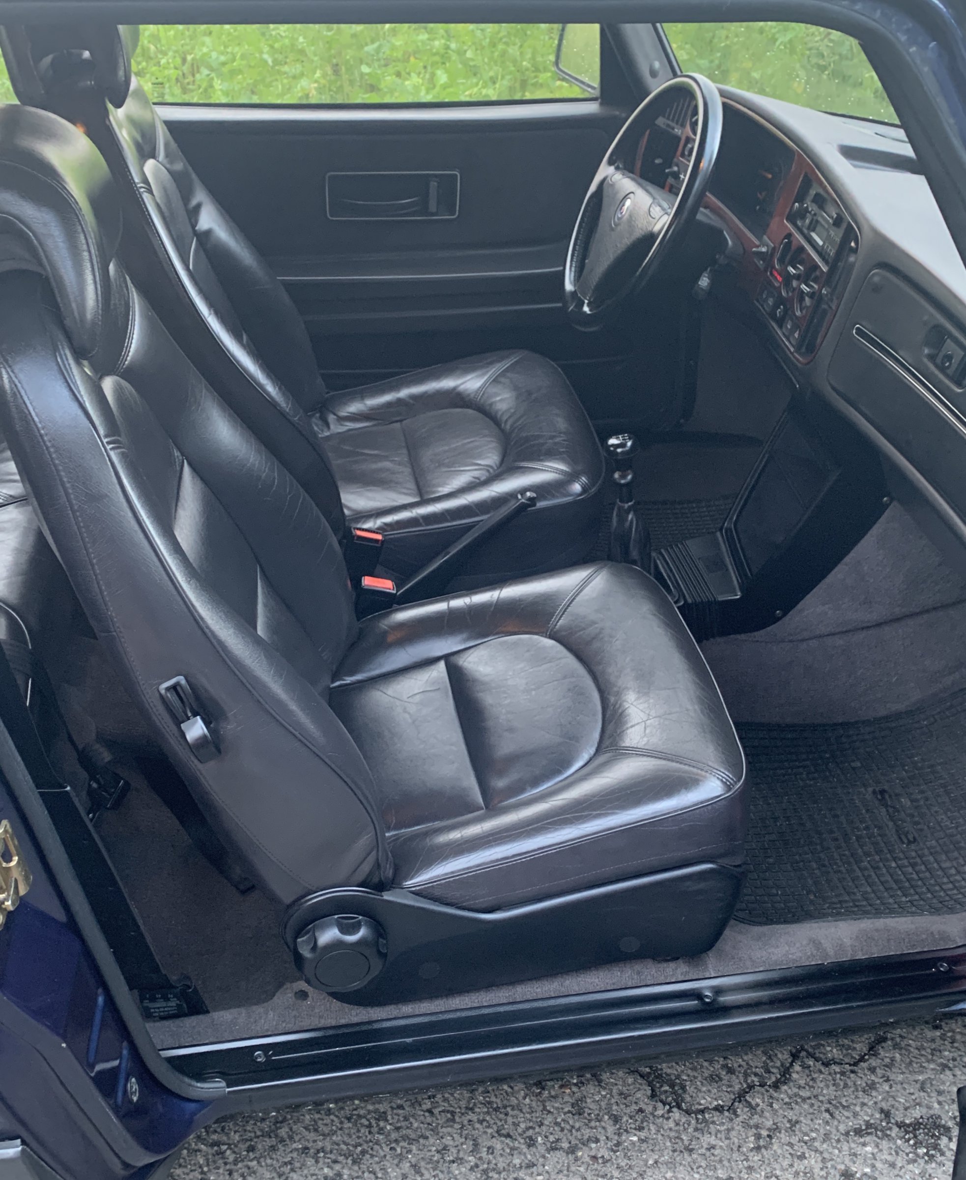

DIESER hier ist etwas rostig - aber fertig und fährt sehr gut. Klima, Leder, Holz, Motor und Getriebe gut, neuer Dachhimmel, Fettversiegelt. Mini-Loch AWT rechts, sonst nix.
Aus „SAAB zur Pflege“ ist der nächste SAAB geworden.
Mein Kumpel will ihn nicht zurück .. hat keine Lust mehr auf alte Autos und keine Zeit. Ist nicht sein Hobby.
Bearbeitet von HAGMAN

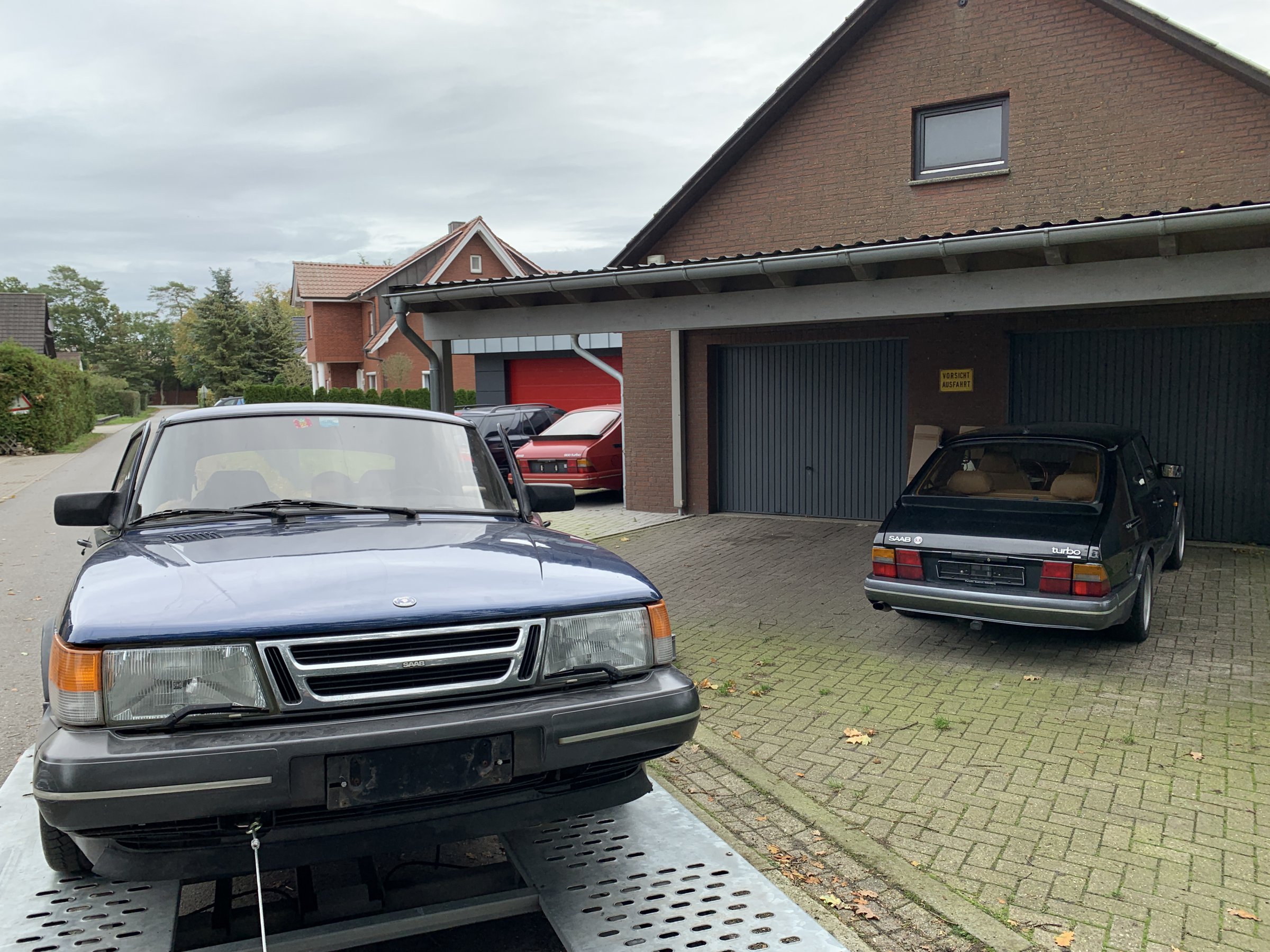

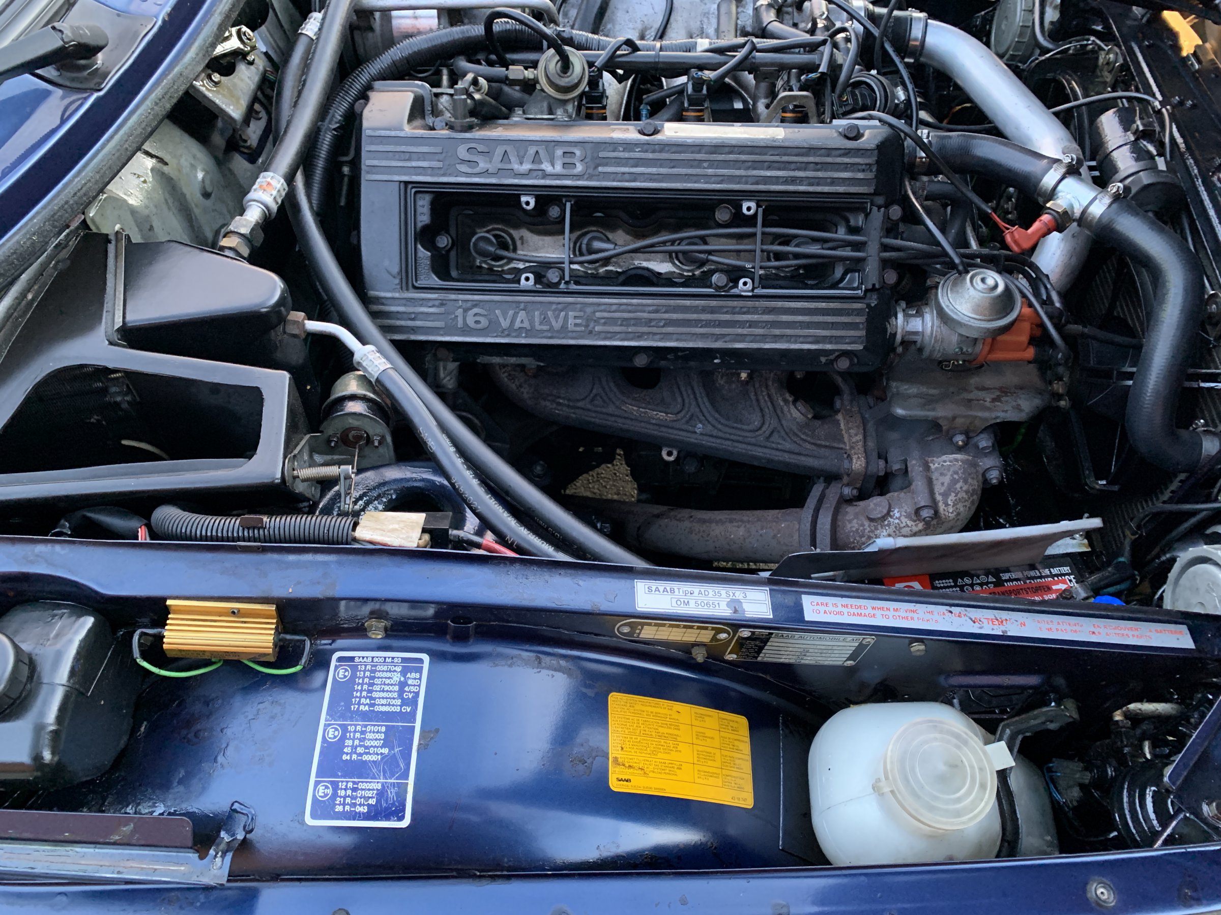

:cool: DIESER ist rostfrei, perfekt - und hat den Motor vom roten Schlachter. DER EIGENTLICHE THREAD.... den ich virtuell vorgespult habe durch den Kauf eines anderen Wagen. :biggrin:
Gar keine Lust auf so viel Arbeit .... vielleicht will ihn jemand haben ????

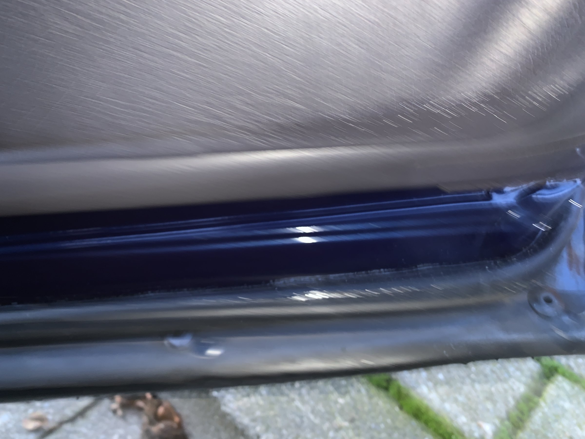

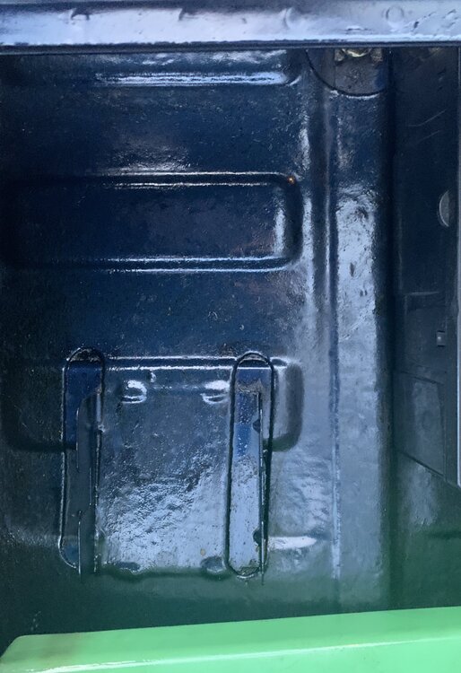

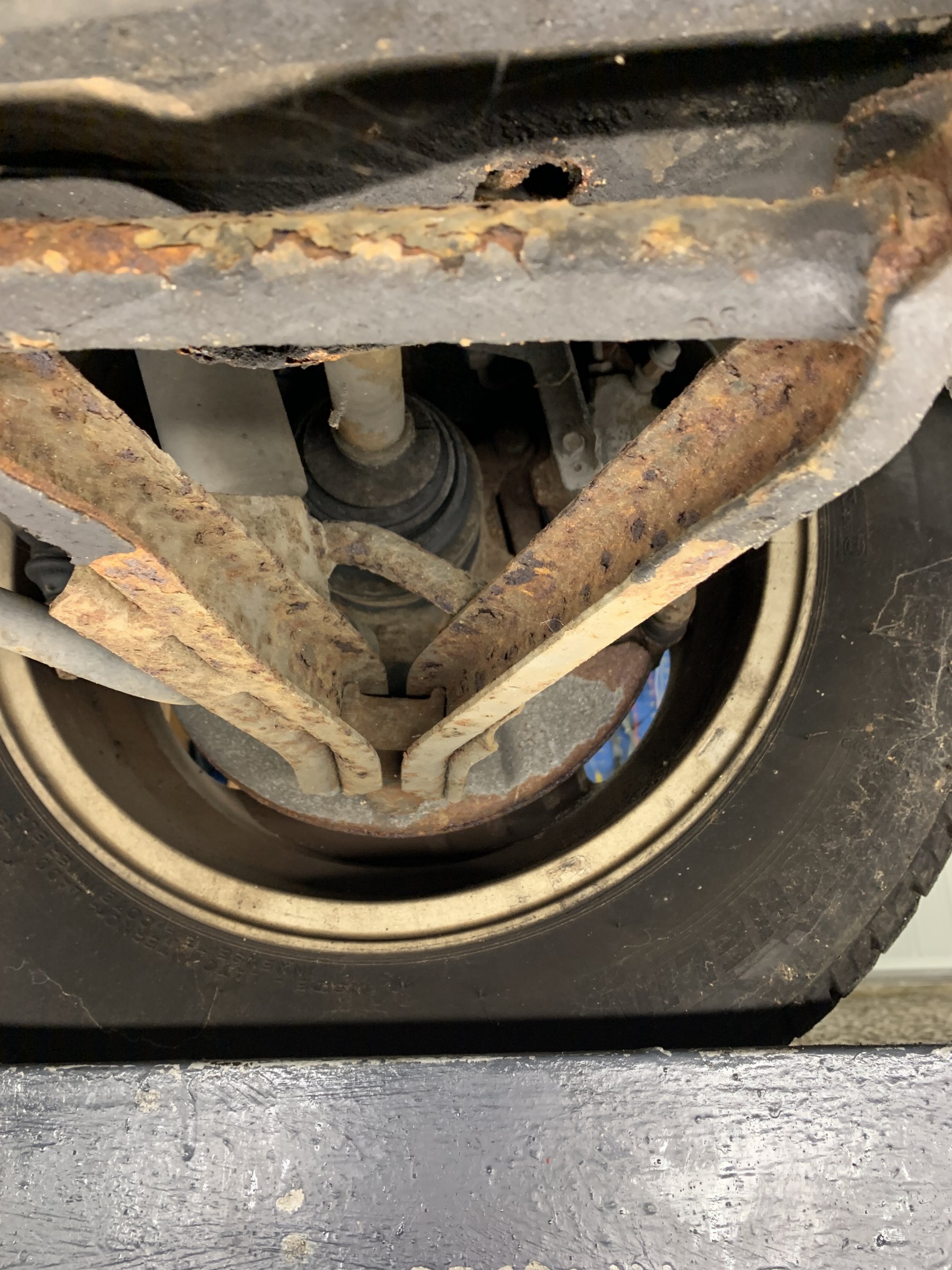

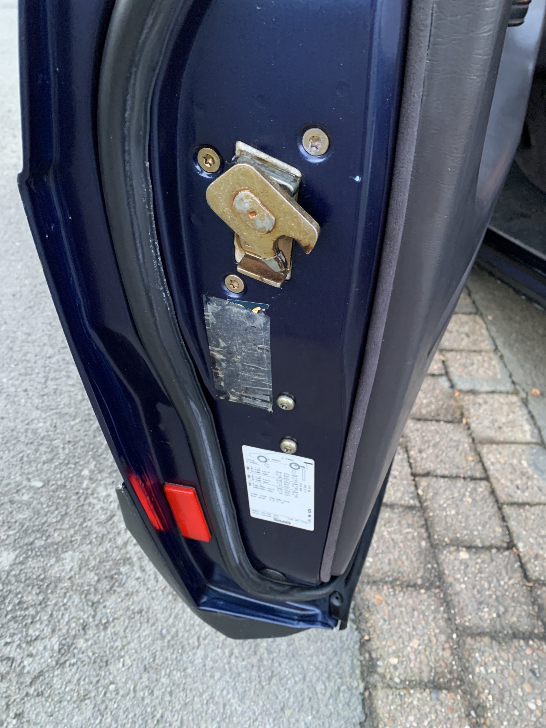

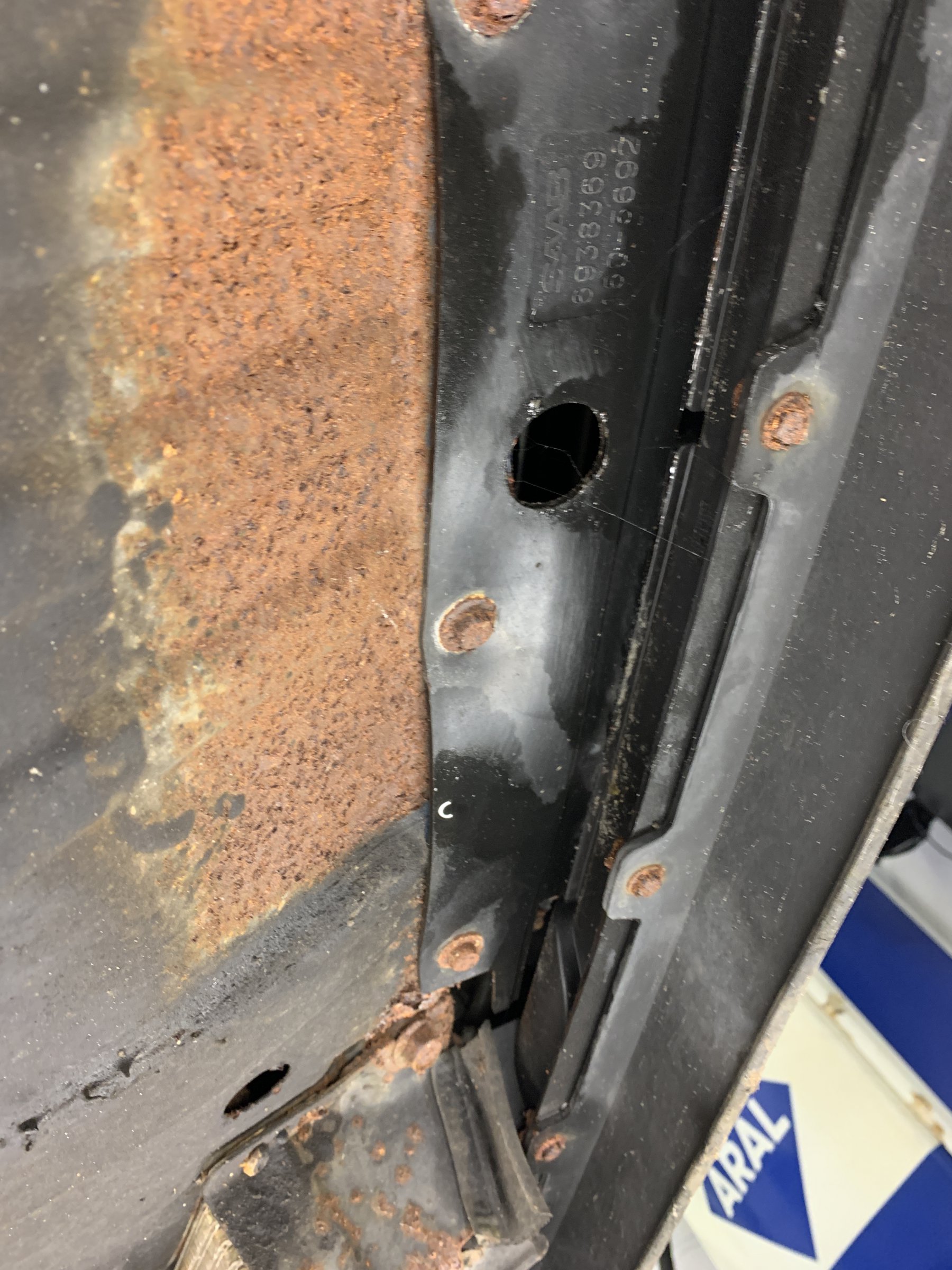

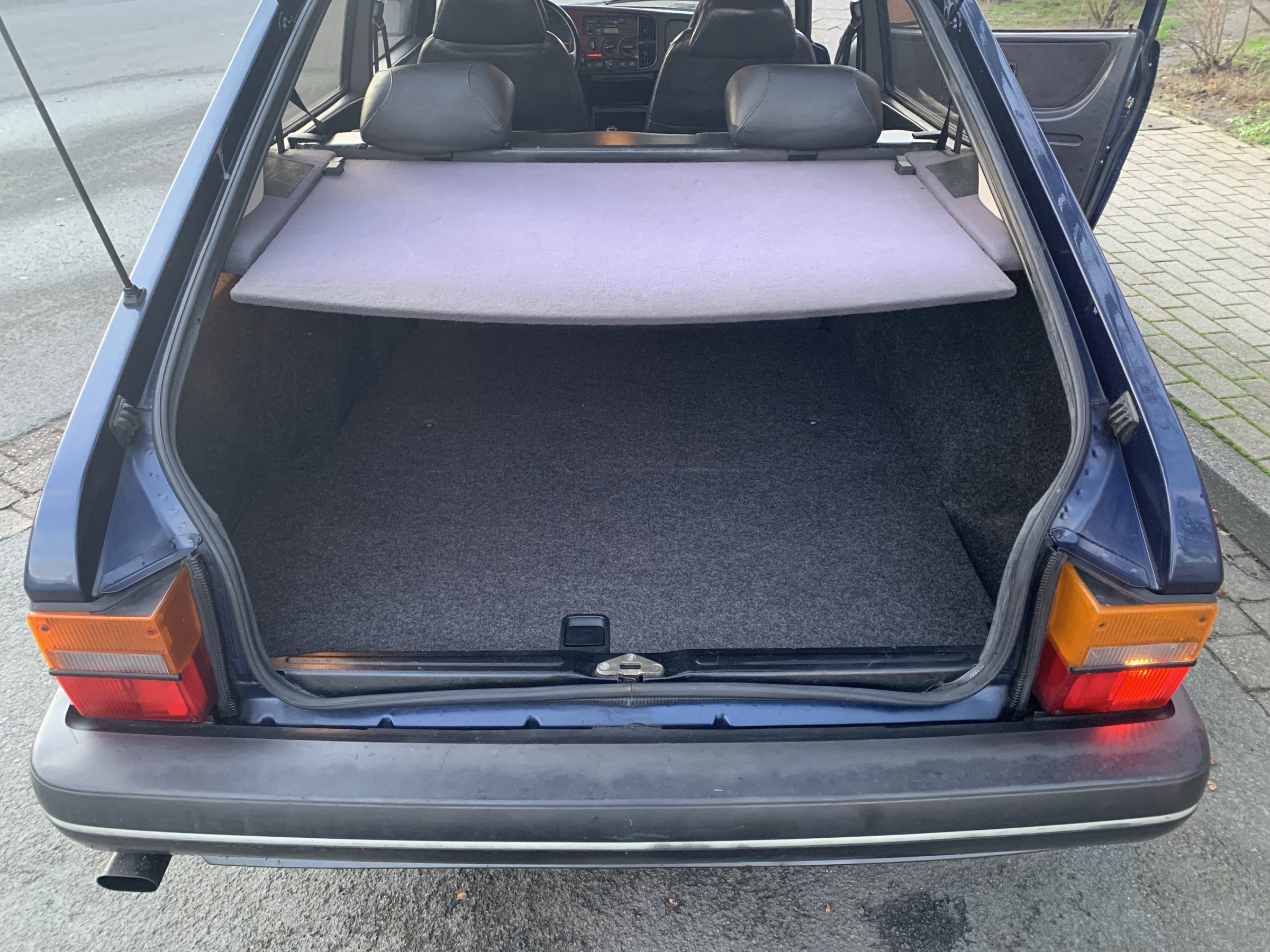

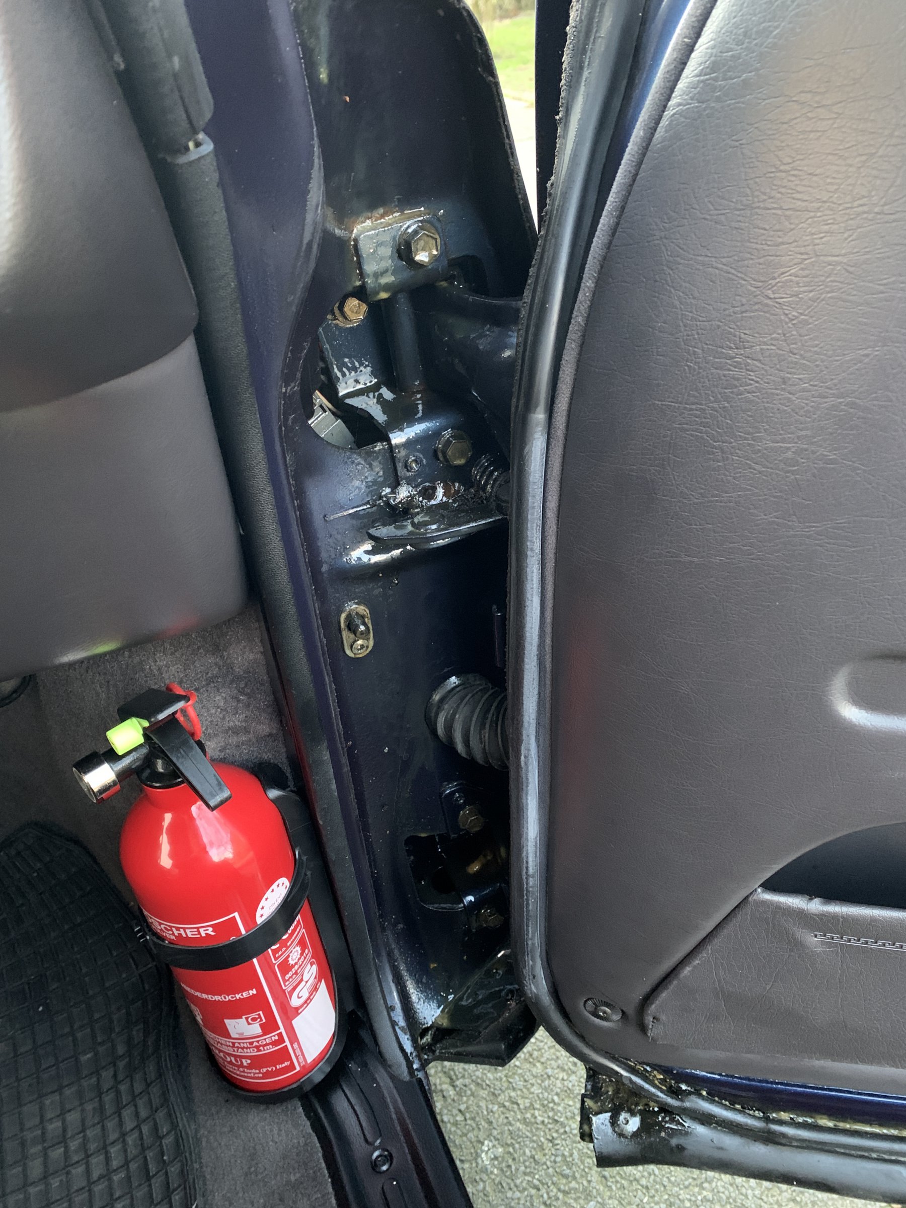

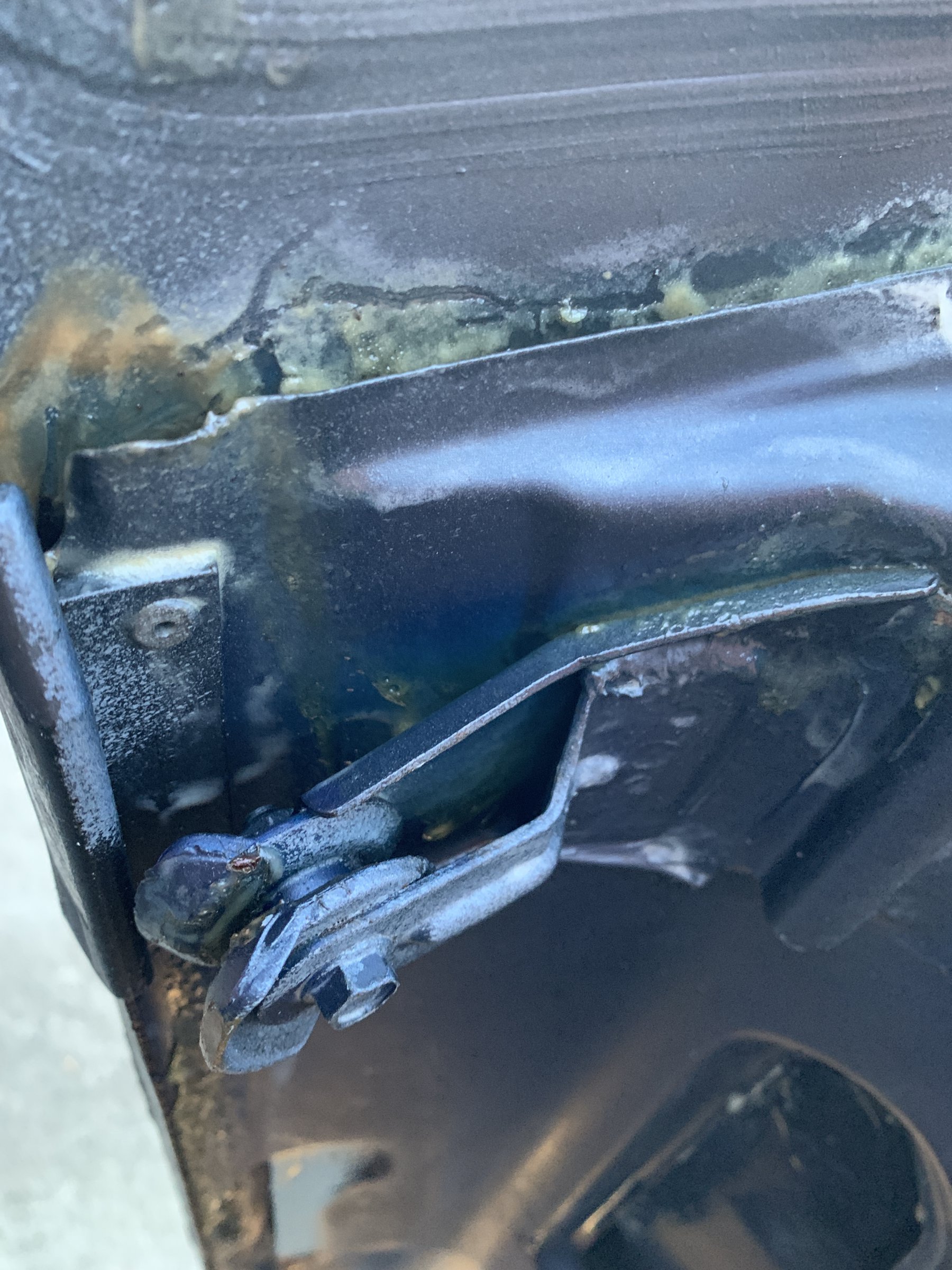

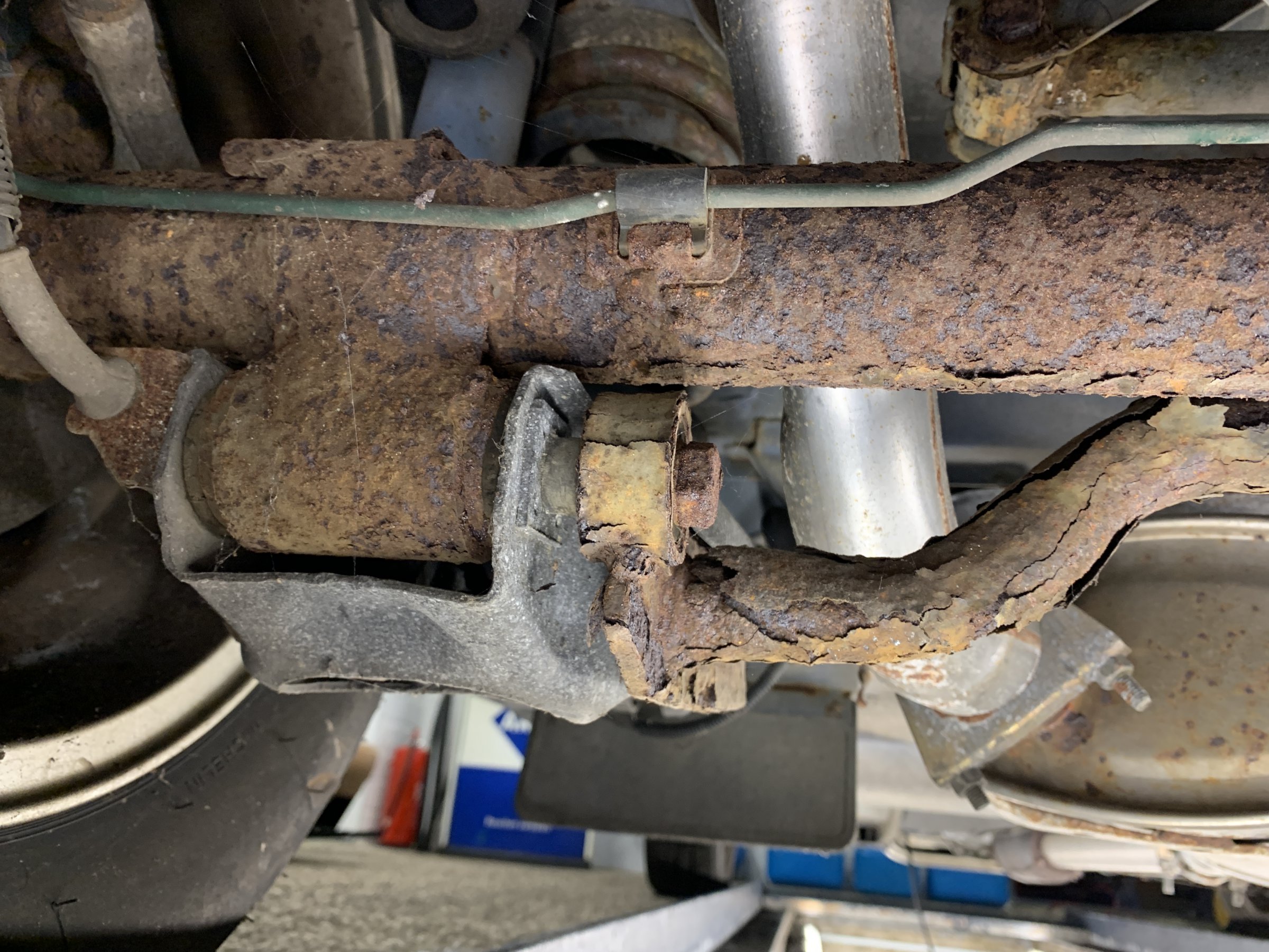

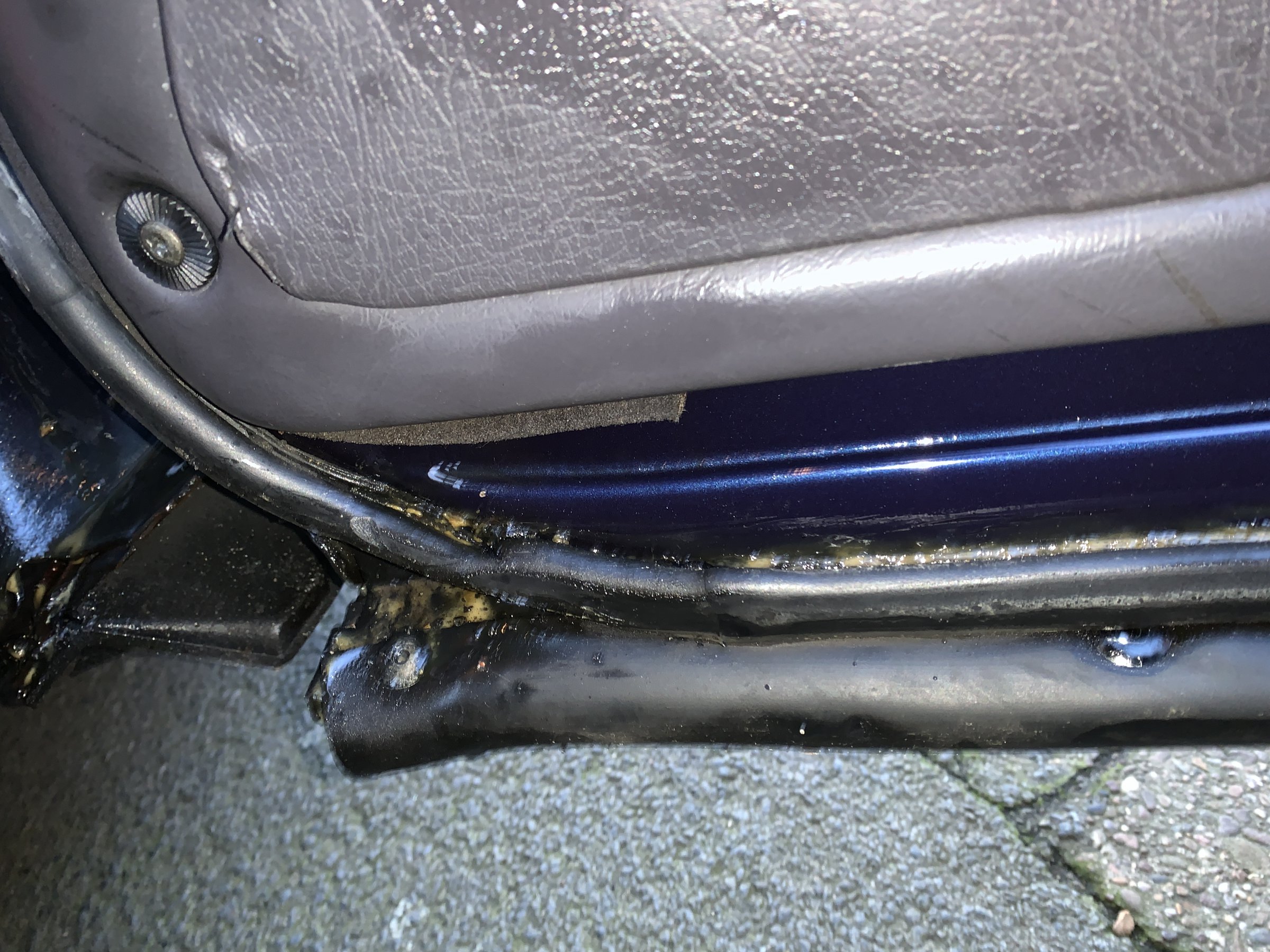

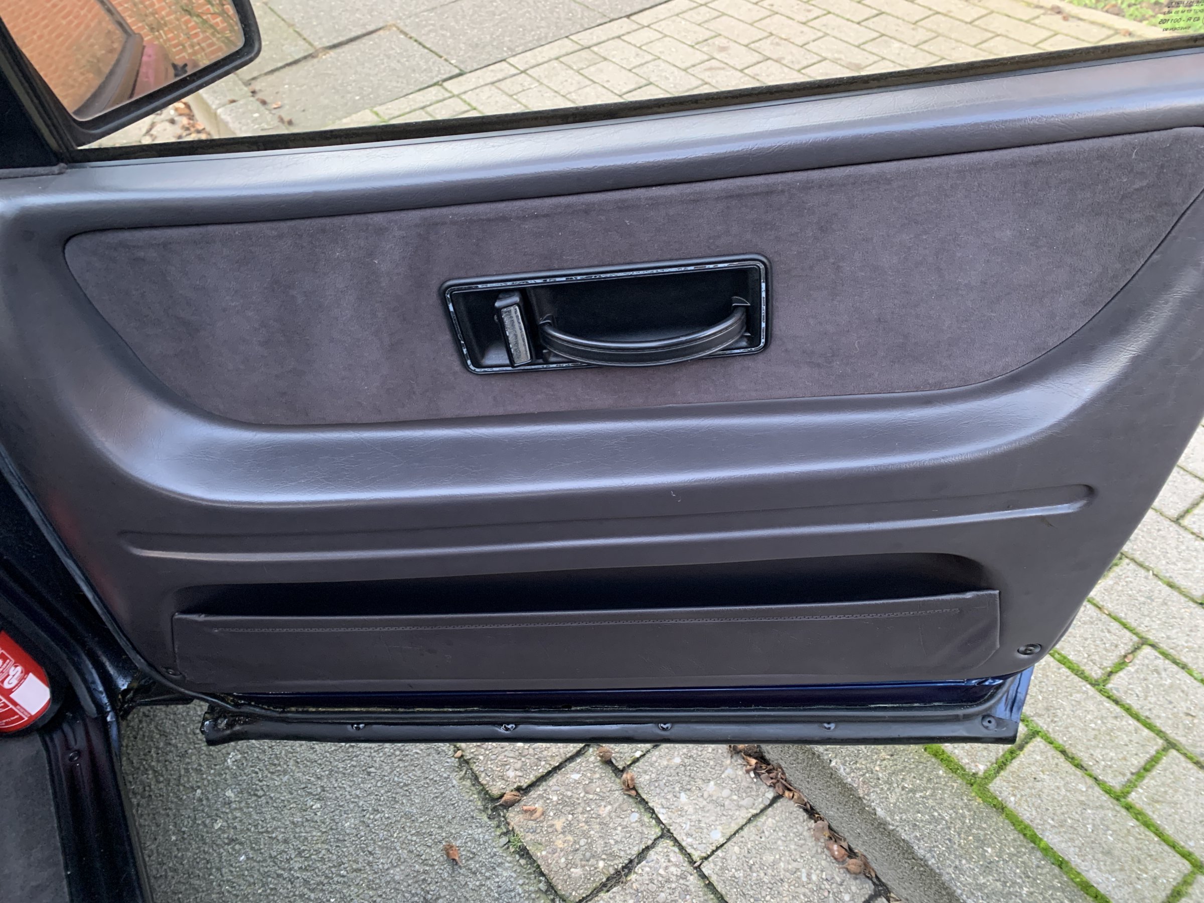

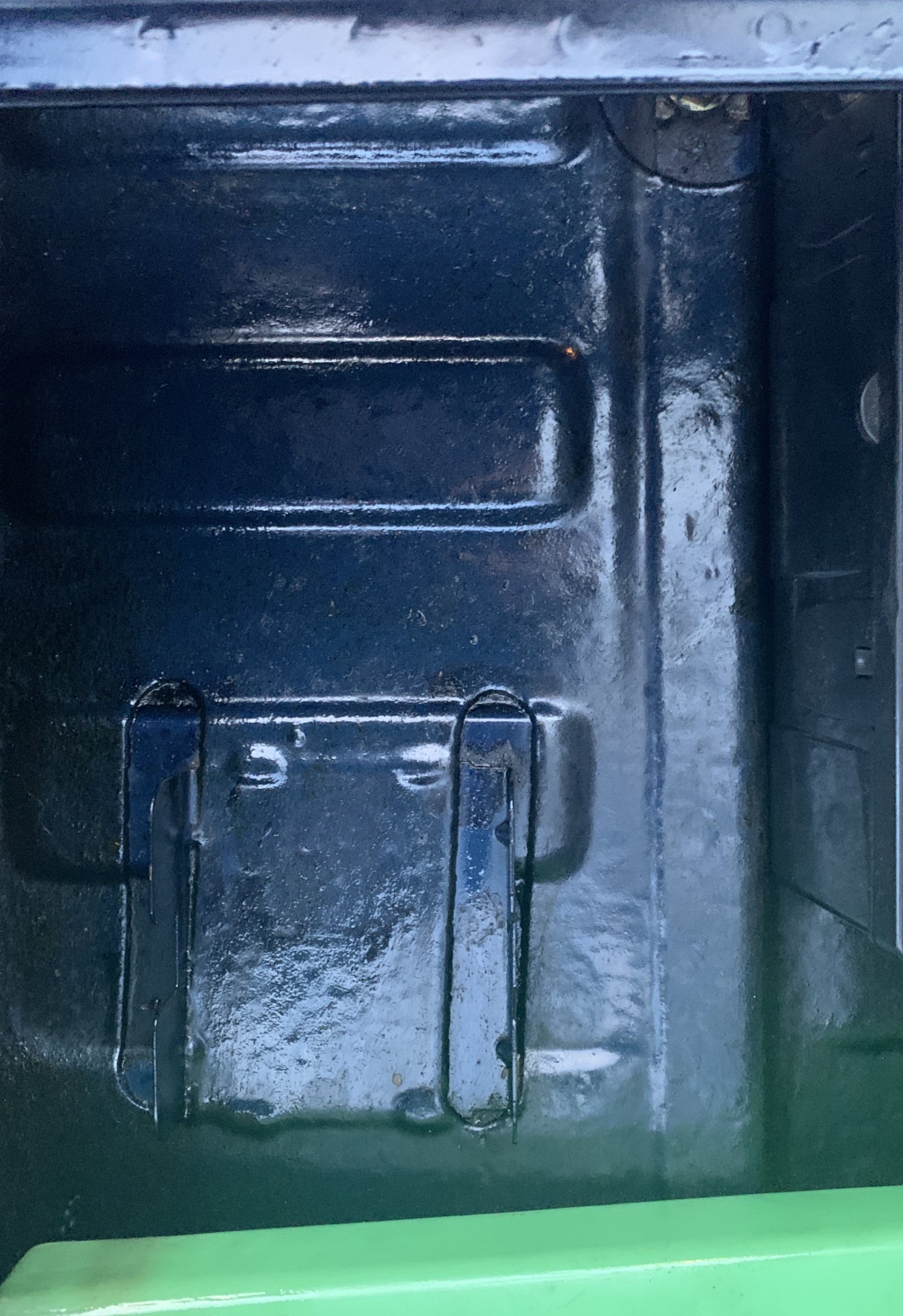

Türen und Unterfach Heck beim Italo-SCHEUNENFUND.

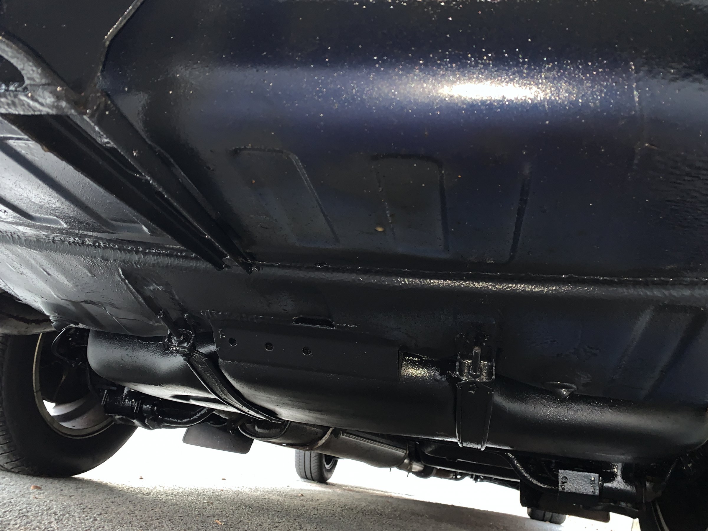

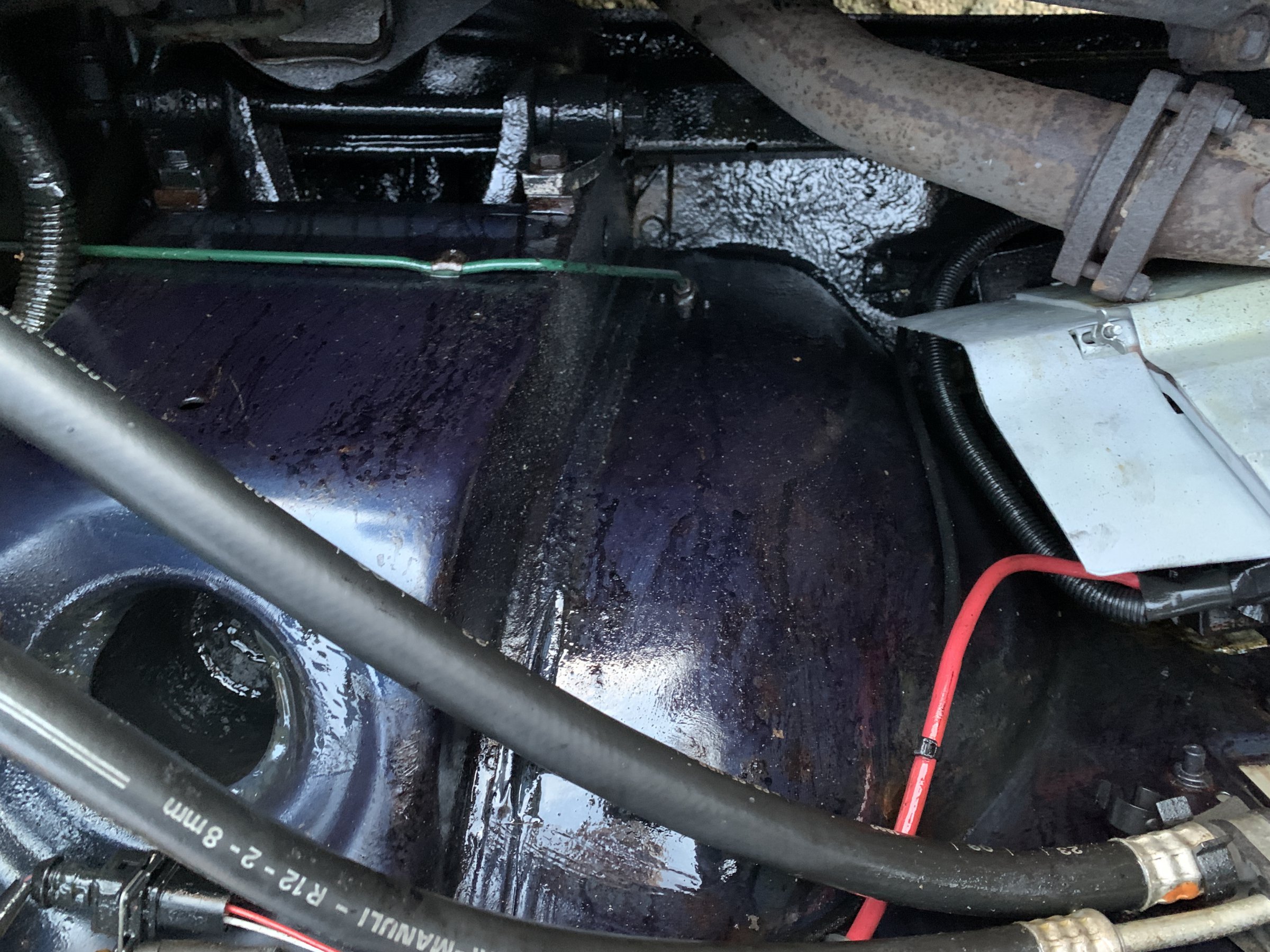

Viel Flugrost geht uns ging einfach ab nach der Fluid Film Einwirkzeit. Nach 2-3 Wochen wische ich die Überschüsse mal ab.

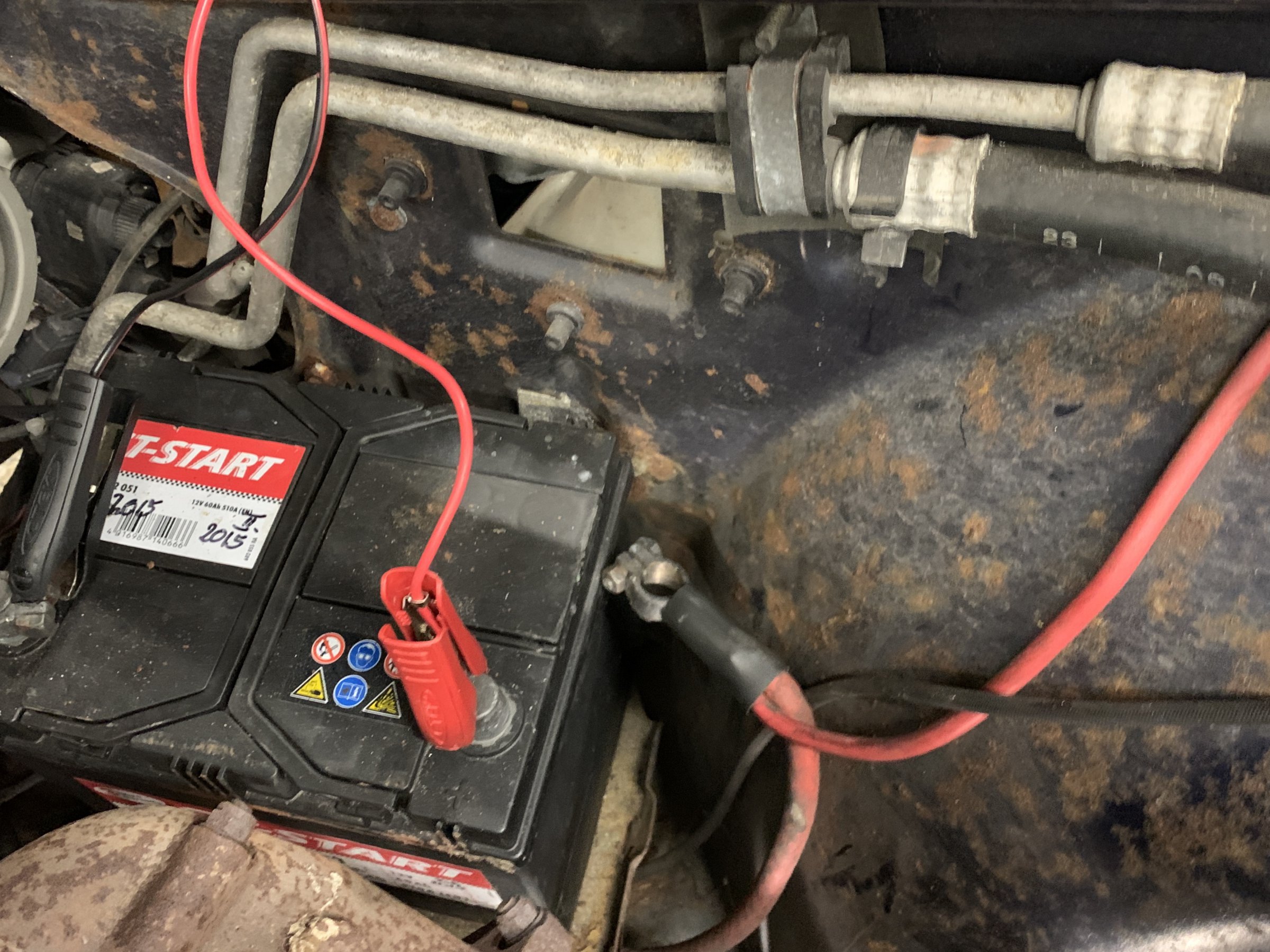

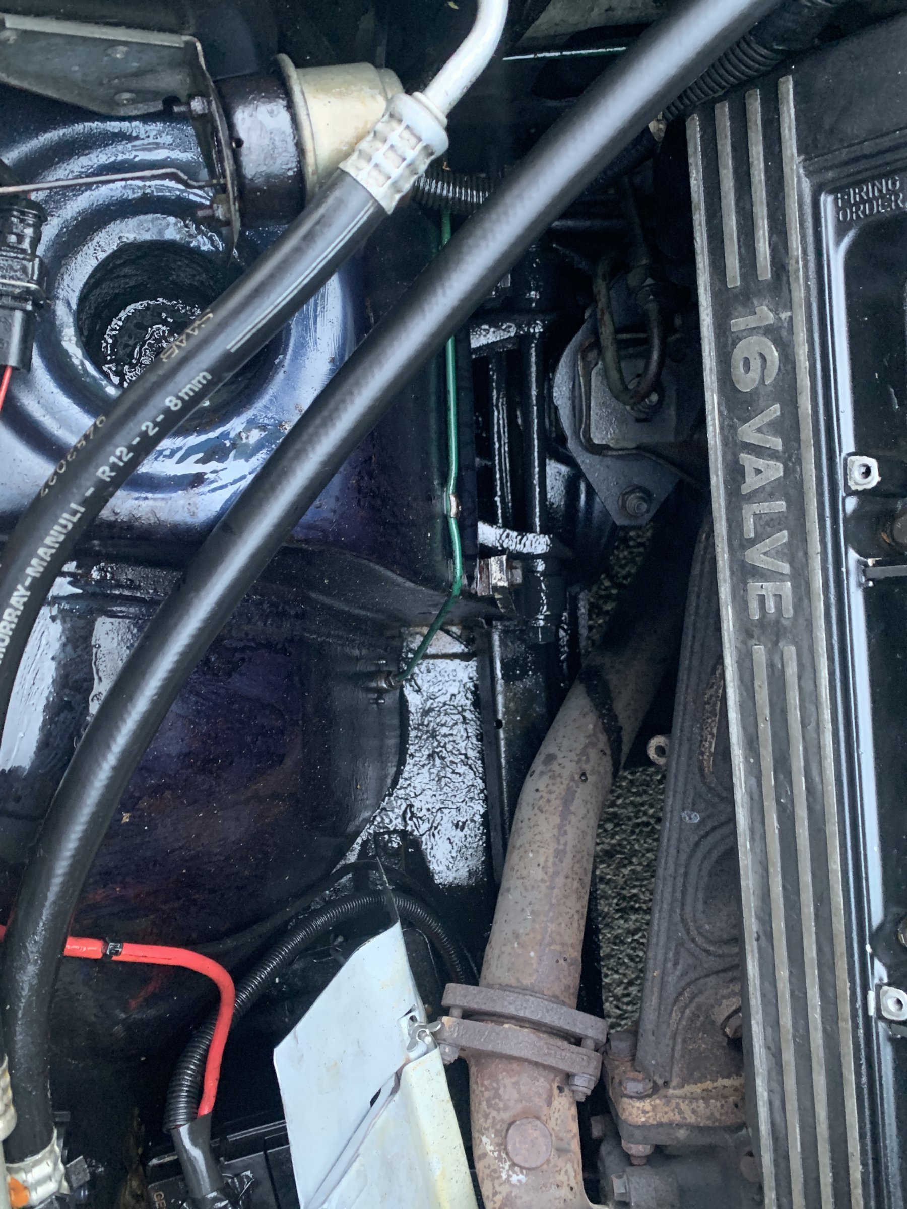

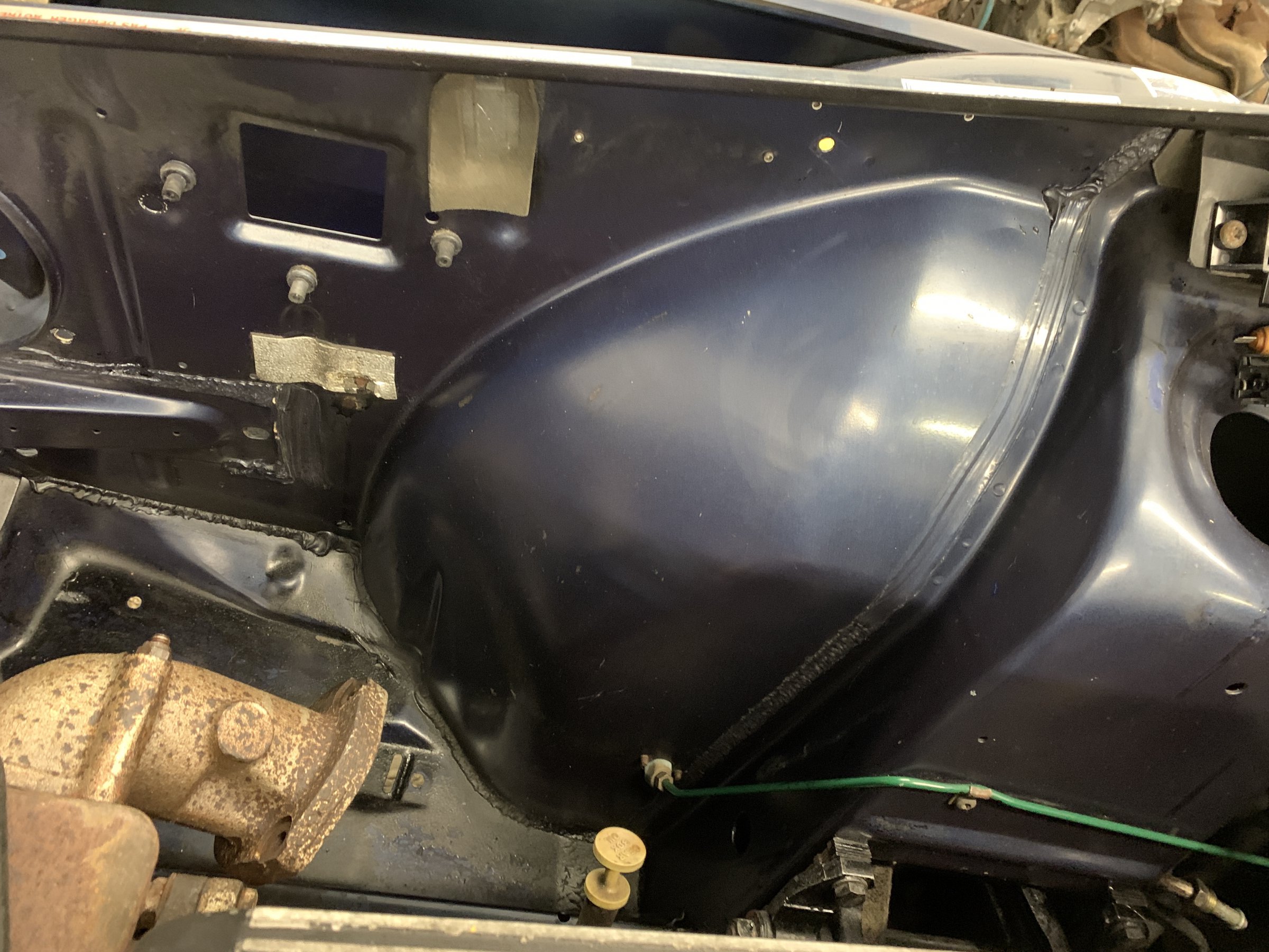

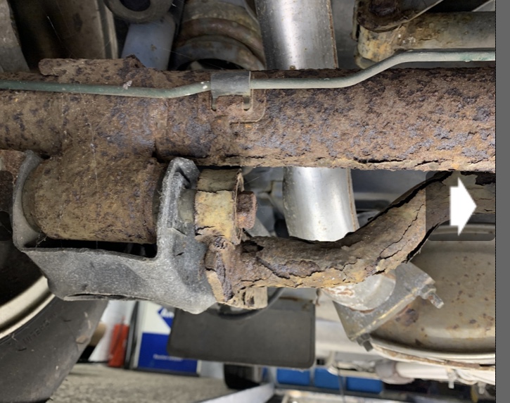

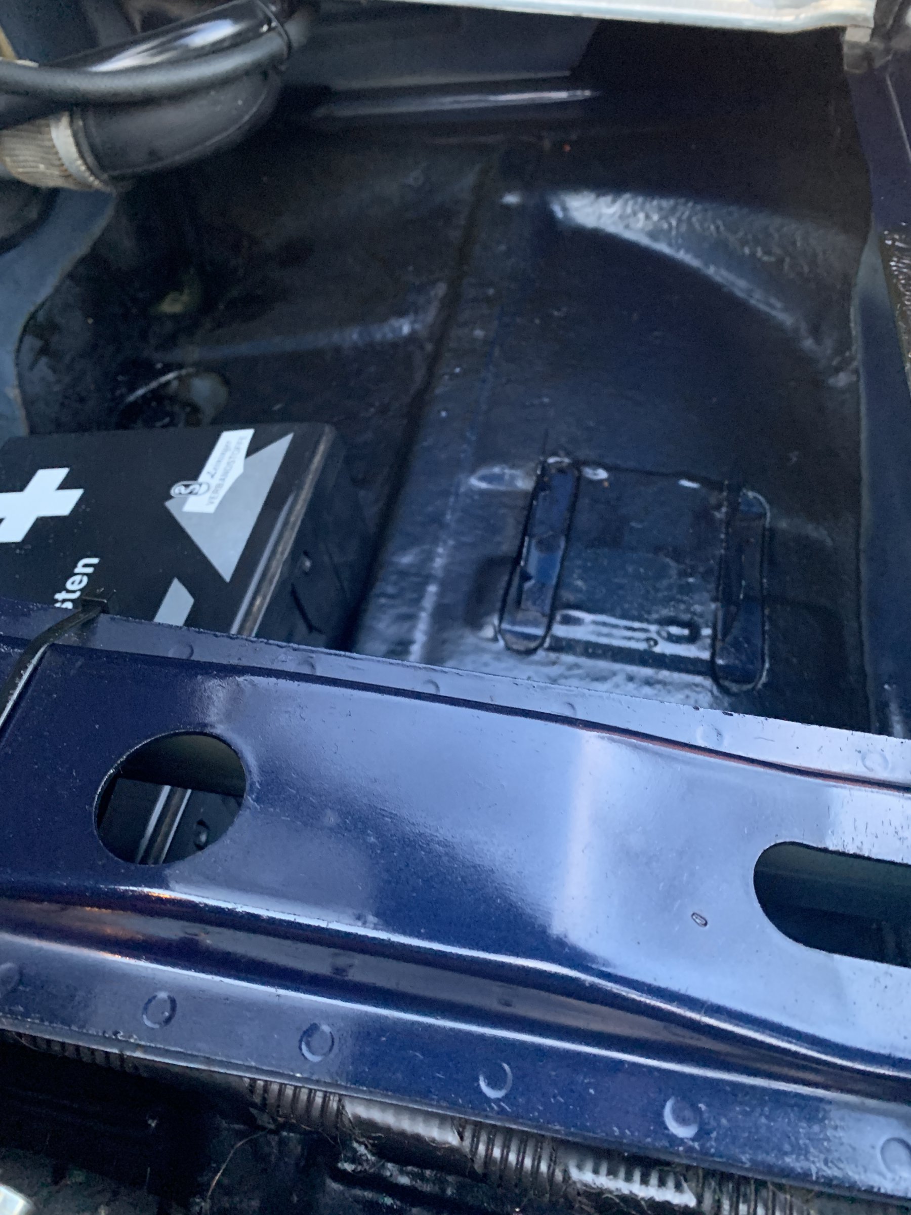

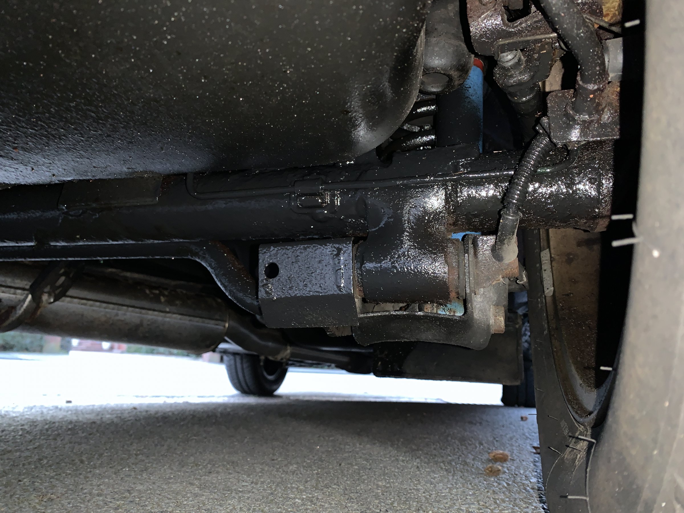

SCHEUNENFUND / Italo 900S. Unterboden und Motorraum, Radhöuser, Hohlräume mit FF Liquid A/NAS und PermaFilm wo es schnell abgewaschen wird. Kein Bitumen oder Wachs. 100 Prozent nur „Fett“, Abschleifen, Umwandler und Grundierung mit Lack wo es ging.
Für einen perfekten Motorraum kann man es im Sommer immer noch vom Profi lackieren lassen. Die Achse wollte ich erst gegen eine bereits gestrahlte 91ier ABS Achse austauschen ... aber so geht es auch.

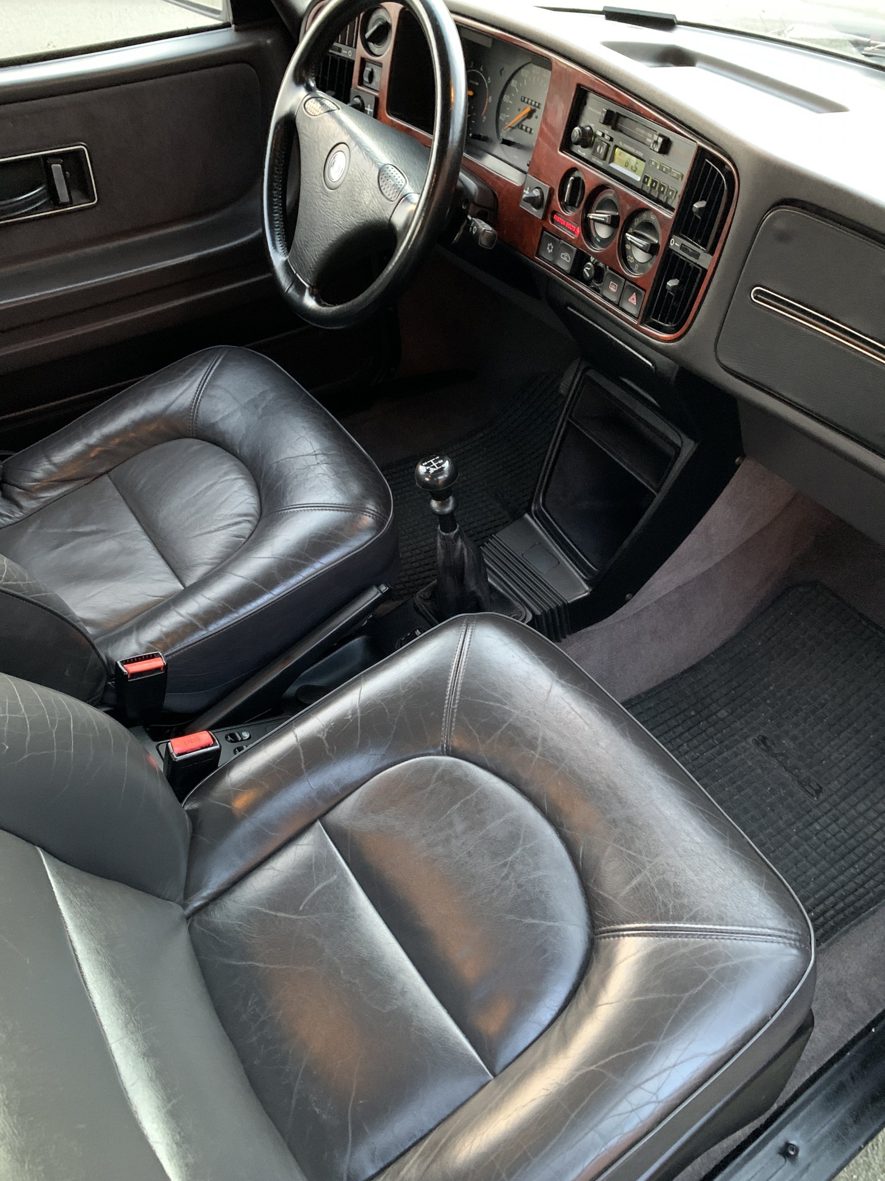

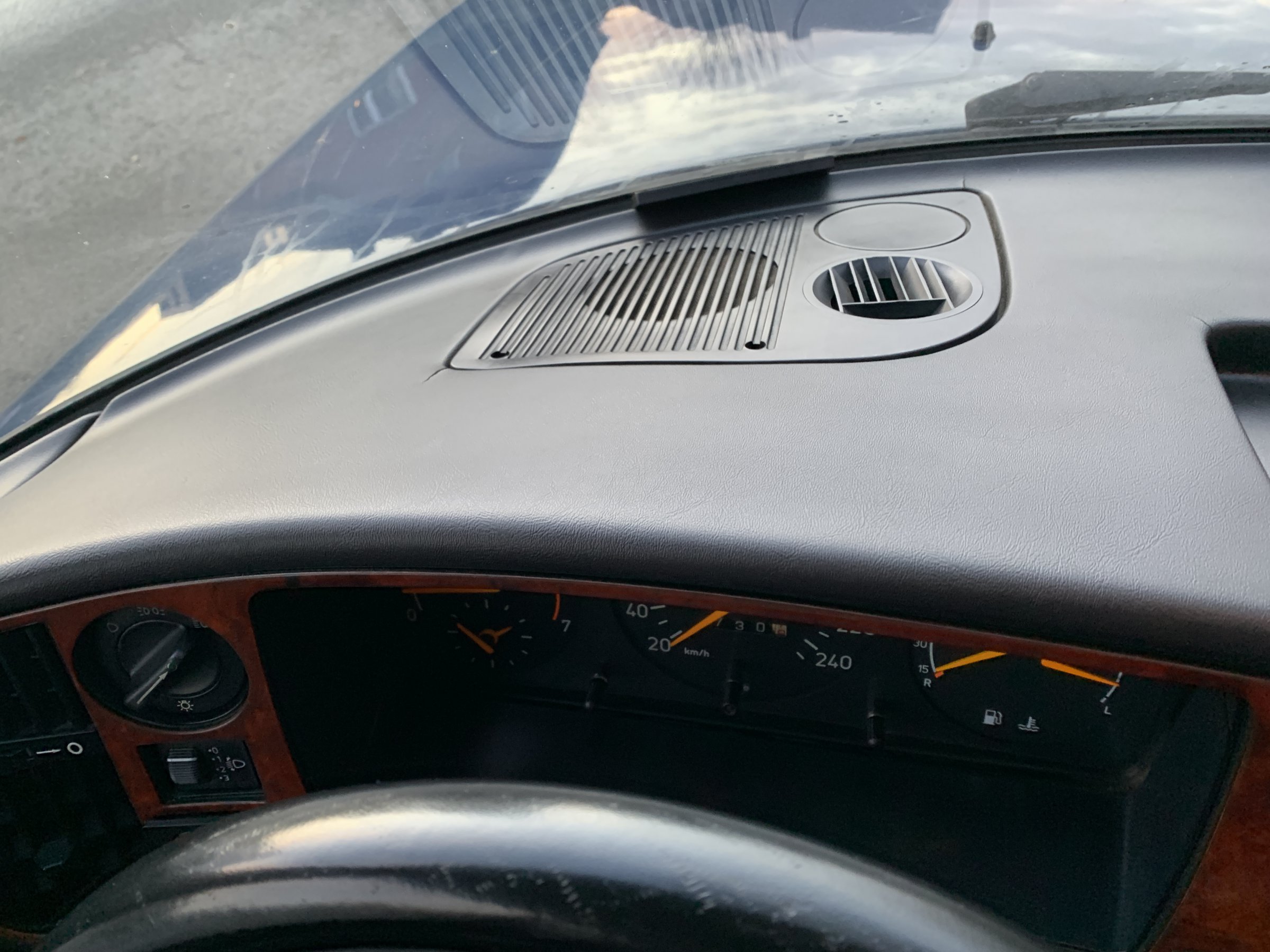

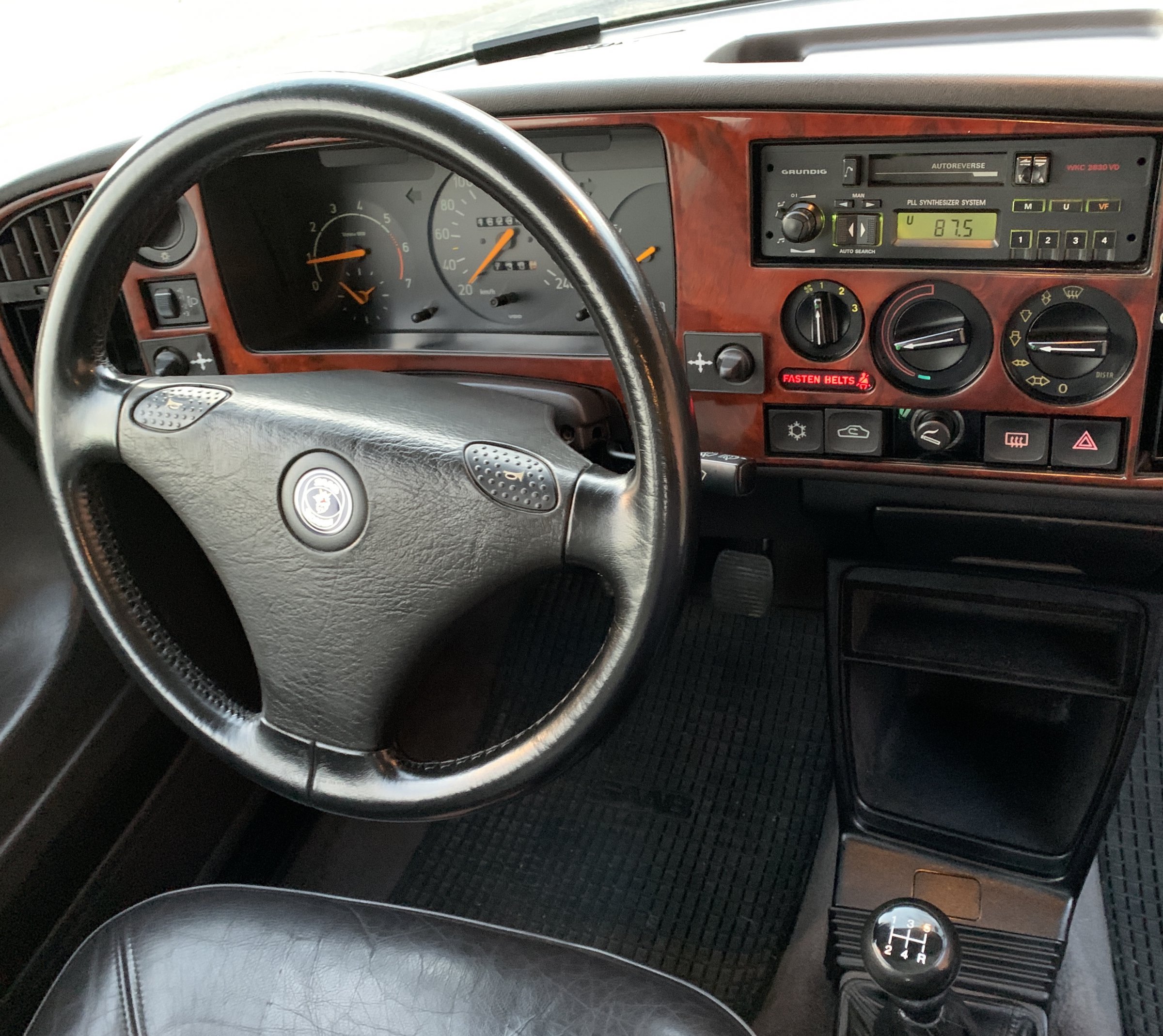

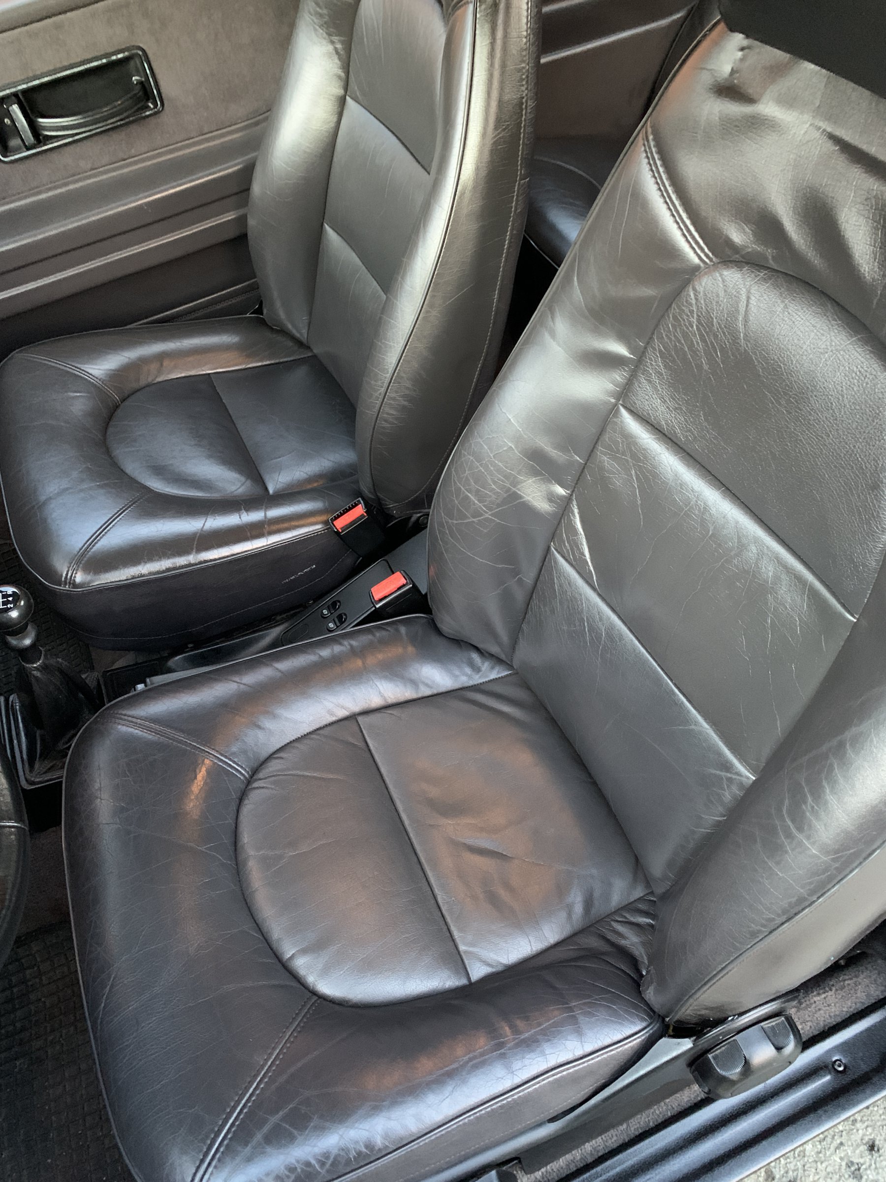

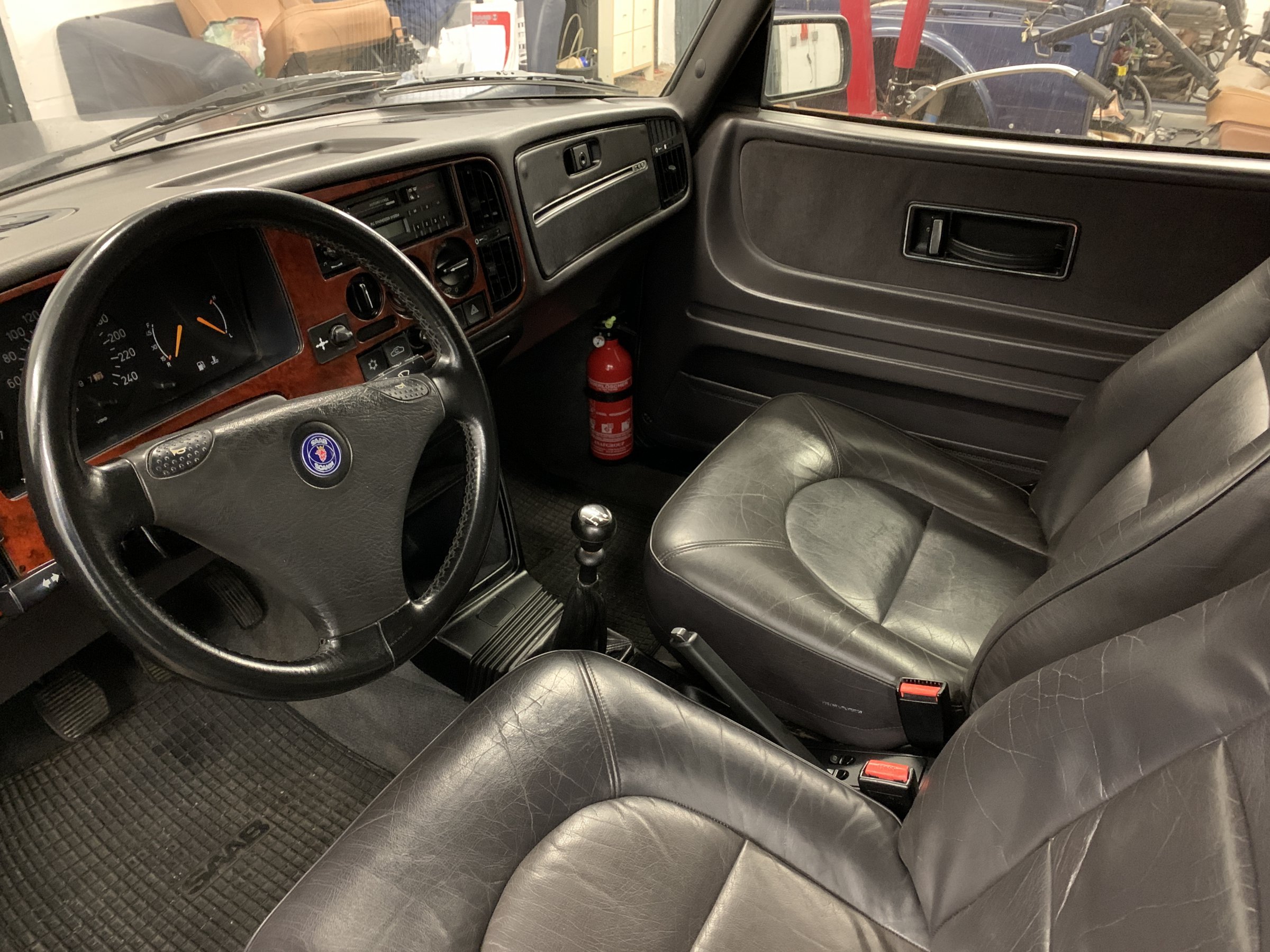

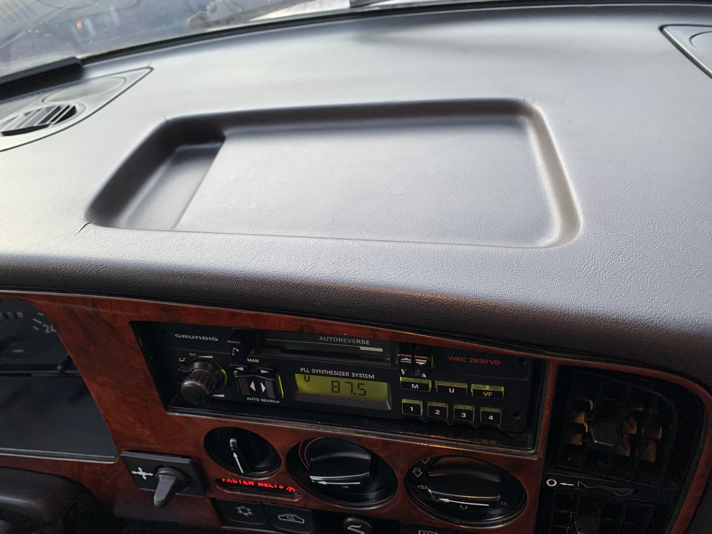

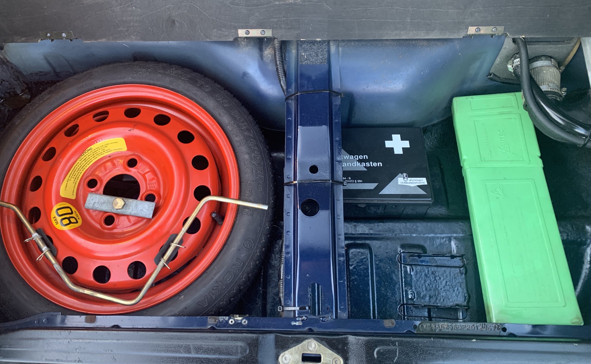

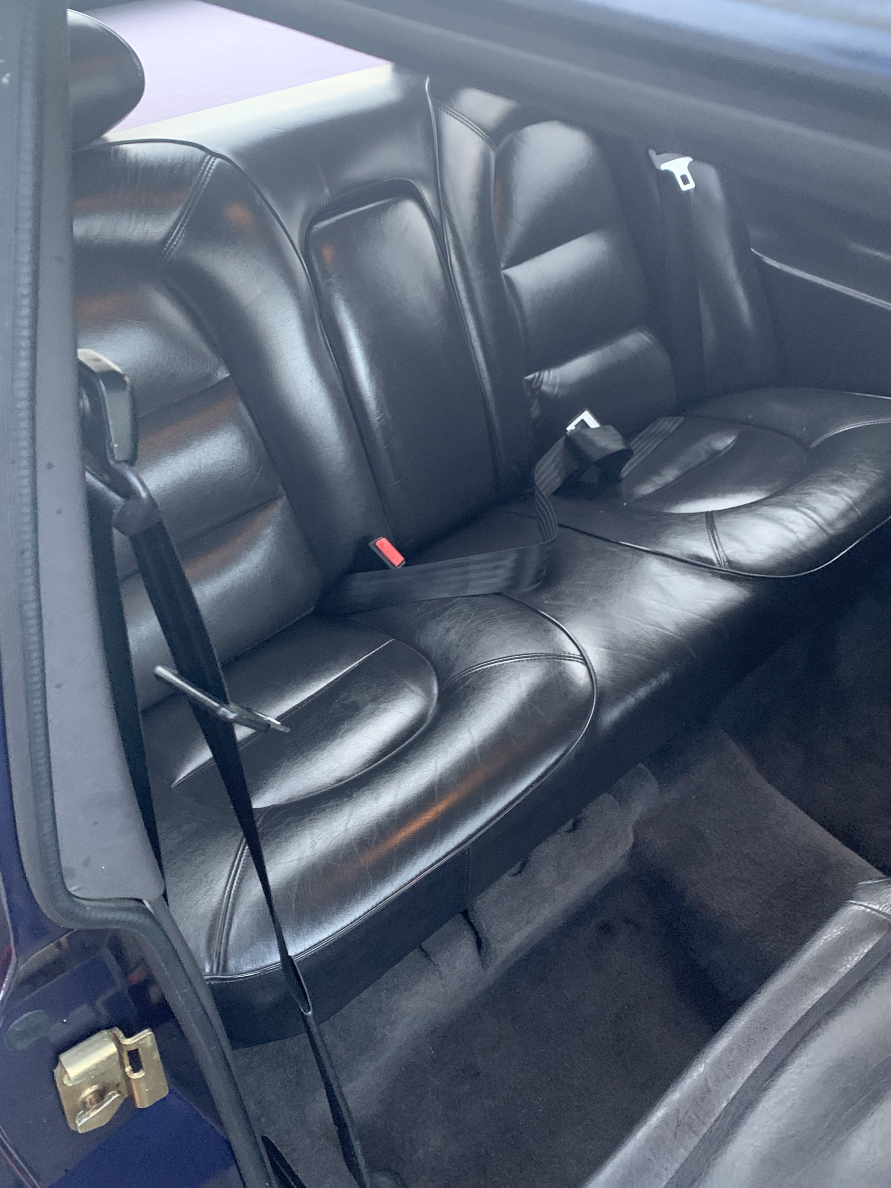

Innenraum. Jetzt noch Klimaanlage und fertig. Kein perfektes Auto. Aber eins zum Fahren und mit einem Teileaufwand von ca. 2200 Euro plus 3400 Euro Kauf ein Saab an dem alles funktioniert und dem man sogar die wenigen KM glauben könnte. Fühlt sich alles sehr straff an ... Lenkung, Fahrwerk .... klappert irgendwie auch nix.
[mention=9345]Jan[/mention] - wenn Du die jetzt „übrige“ Karosse mal ansehen möchtest ... ich habe mein „Projekt blau“ jetzt vorzeitig durch den Kauf des SCHEUNENFUNDES beendet.
Schönes Teil.
Muss ich auch sagen! Der sieht top aus!
Danke für dein Angebot! Ich meld mich die Tage per PN noch mal bei dir [emoji106]
