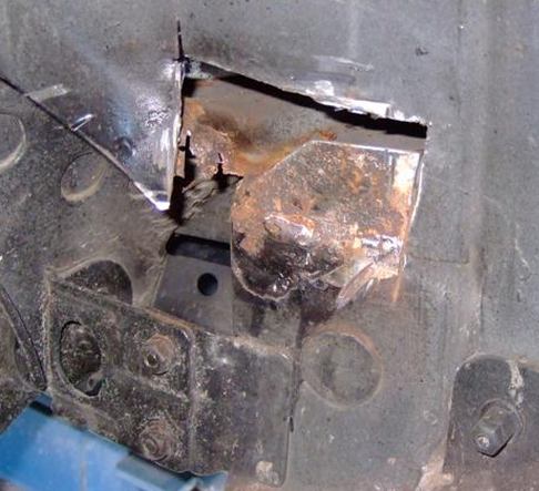

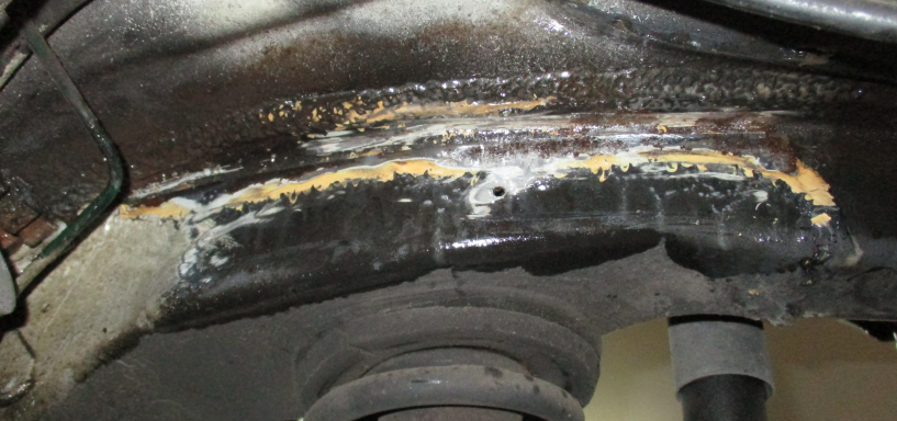

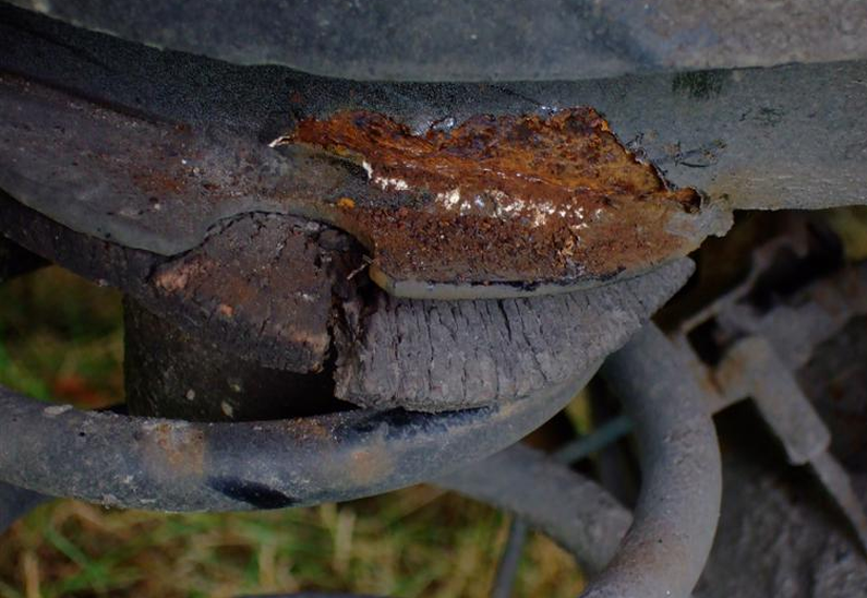

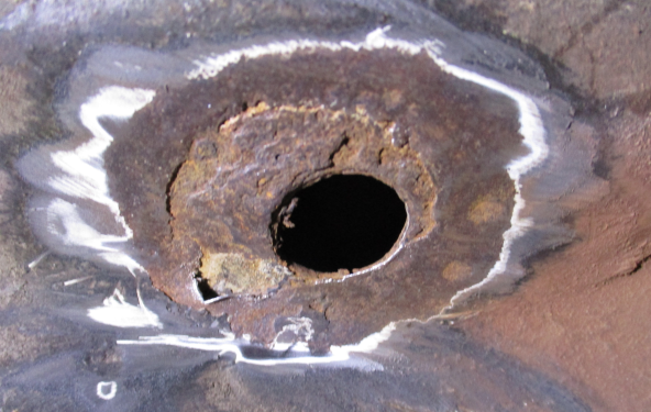

Hatte neulich auch die Rost-Vorsorge am 9-3 meines Bruders, den ich bis dahin für quasi rostfrei gehalten habe (bis auf Radläufe hinten, typisches Problem beim 5-Türer). Dran gegangen bin ich nur wegen der durchgerosteten Dämpferaufnahme hinten rechts.
Fällig war dann:
- Stoßdämpferaufnahme hinten rechts, Dämpfer nach oben durchs weg gerostete Blech geschlagen
- Radhaus zu Kofferraum hinten links
- Beifahrerfußraum Bodenblech
- Radhaus vorne links und rechts, jeweils unten hinterm Rad im Spritzbereich Richtung Schwelle Durchrostung auf jeweils 15cm Breite und 8cm Höhe
- Radhaus vorne rechts, Blech am Längsträger, wo die Plastikabdeckung zum Motorraum angeschraubt wird
Das war es dann auch schon. Aber hätte er das in einer Werkstatt machen lassen müssen, wären das vermutlich Kosten von deutlich 4-stellig Euro geworden. Nebenbei gabs noch neue Querlenker (ausgeschlagen) und Stoßdämpfer sowie Domlager und Federn vorne. Teilekosten ca. 400€

Patapaya das sieht ja übel aus, war das ein 900II oder 9-3?
Auf einen HU-Befund verlasse ich mich (nicht nur in dieser Beziehung) genausowenig wie auf ein Checkheft. Selbst kontrollieren!!
Die Fotos stammen zugegeben von einem 900II CV (das ja konstruktiv noch ein paar Besonderheiten aufweist) - aber so weit weg davon sind die 9-3I auch nicht, wie auch eriks Beitrag in #19 belegt.
Da macht es nicht das Alter, sondern die Pflege - sprich Konservierung. Und bis auf das letzte Bild stammen die Fotos von meinem, den ich als gepflegt bezeichnen würde.
Auf alle Fälle, sah ja echt übel aus bei deinem
Sah aber schlimmer aus als es ist - alles noch mit Konservierung machbar. Aber es geht eben auch andersherum, dass es schlimmer ist als es aussieht, v.a. wenn es unter scheinbar intaktem U-Bodenschutz lange lustig vor sich hin rosten konnte (deswegen kriegen meine keinen UB-Schutz mehr - man sieht dann gleich, wenn es (wieder) irgendwo losgehen sollte).
