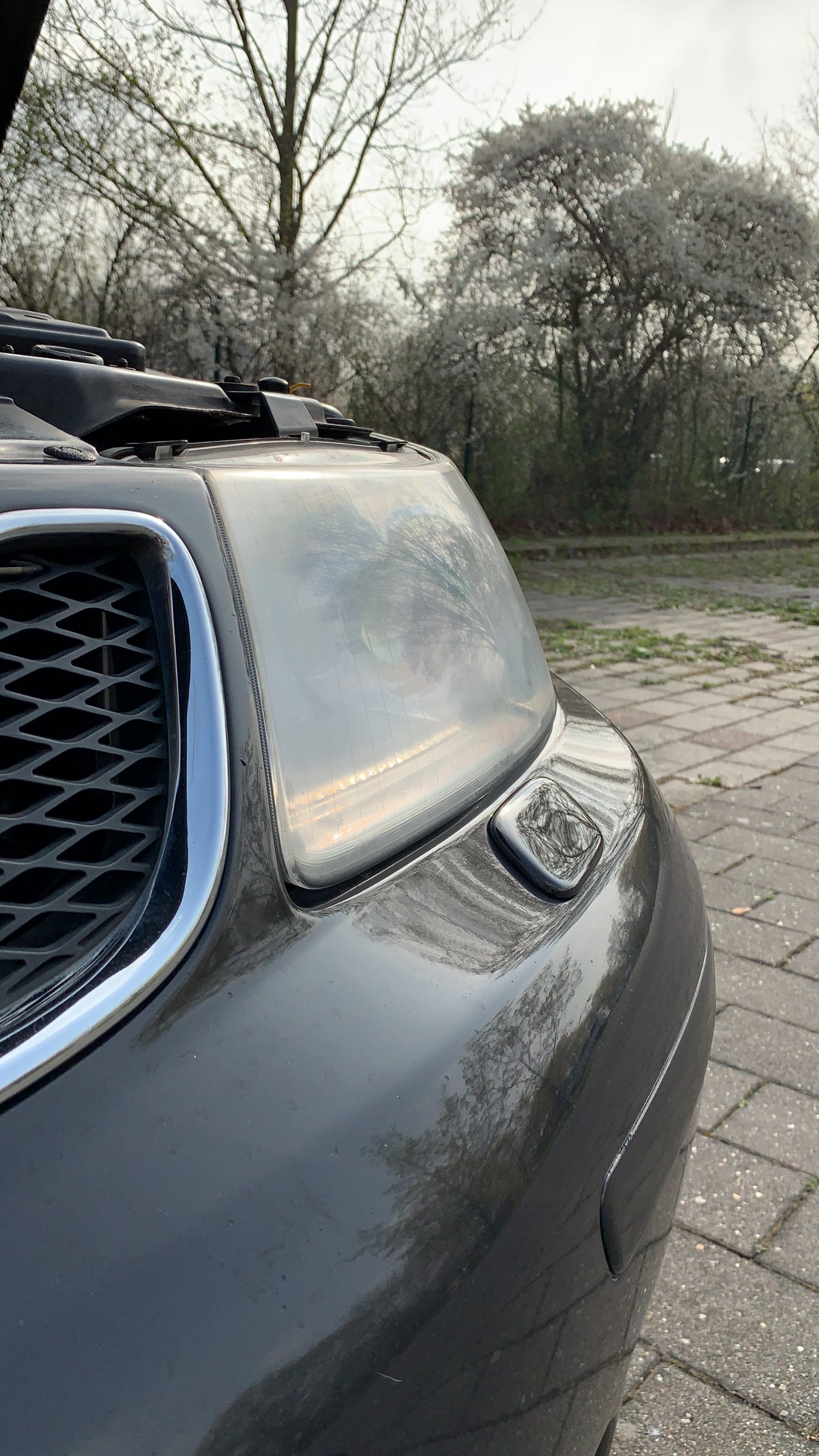

Salut,
nach langer Zeit melde ich mich mal wieder. Und wie ihr schon sehen könnt geht es um die Streuscheibe von meinen Xenon Scheinwerfern. Die sind, mansche ahnen es schon ...... . Genau, blind wie ein Maulwurf. Zum polieren sind sie auch schon zu alt. Daher ist mir die Idee gekommen wie es wäre wenn ich nur die Streuscheibe tauschen könnte. Beim Saab geht das ja. Einen Grund mehr einen Saab zu fahren. Blöd ist aber das es die Streuscheiben nicht einzeln zu erwerben gibt. Und ein kompletter Xenon ist mir zu teuer.
Daher frage ich mal hier ob es die Möglichkeit gibt entweder doch eine Streuscheibe zu bekommen. Oder ob ich die Streuscheibe vom "normalen" Scheinwerfer verwenden kann ??? Da ein "Normaler" bestimmt günstiger ist. Wer kann mir da weiterhelfen ???

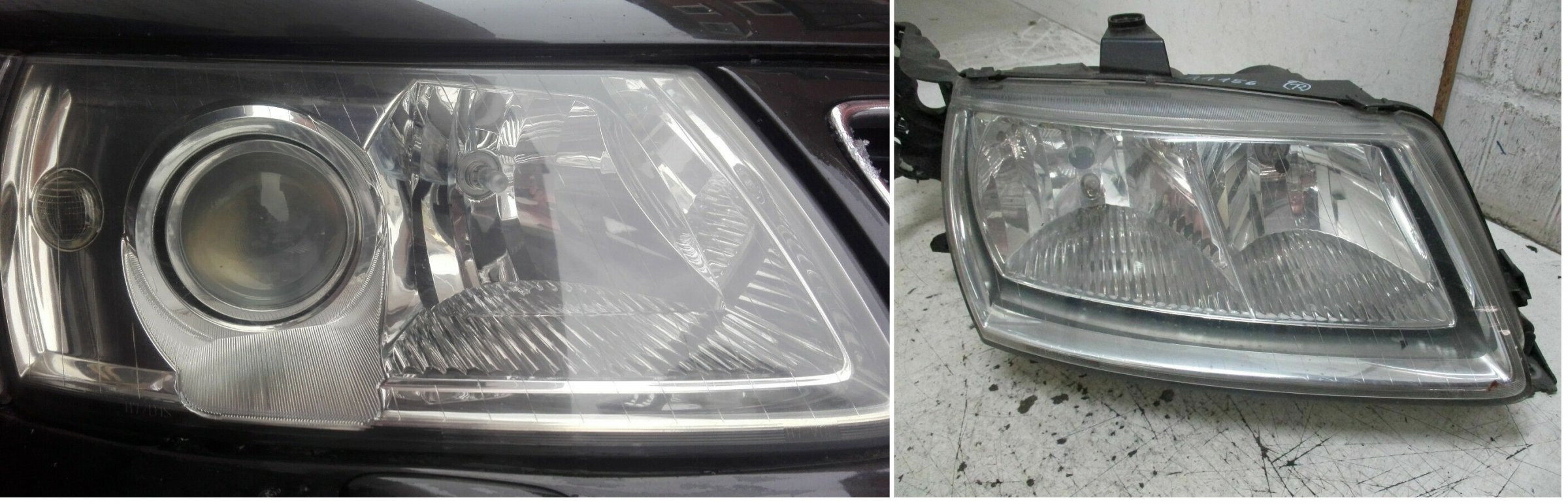

es ist schön zu sehen das sich so viele für dieses Thema interessieren. Früher gehörte ich auch mal zur Golf Fraktion. Bin aber lieber den Jetta gefahren. Und in Muttis Ofen habe ich auch lieber, wenn überhaupt Plätzchen oder einen Kuchen gebacken. Polieren ist bestimmt eine Alternative, aber darum geht mir nicht. Ich wollte nur wissen ob ich die Streuscheibe vom "normalen" Klargals Scheinwerfer auch für die Xenon Version verwenden könnte ??? Da sie für mich gleich aussehen. Hier mal ein Vergleichsbild:
