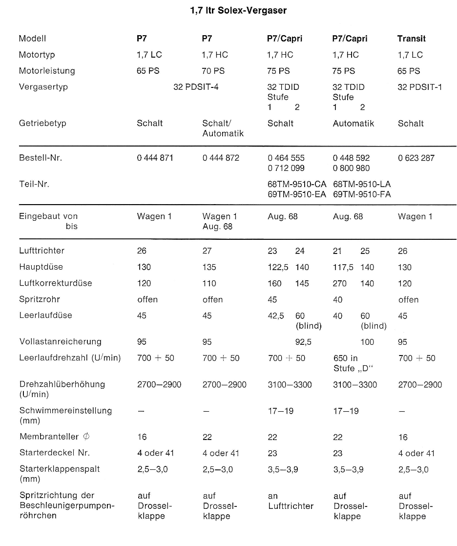

Habe leider nicht genau die Daten für den FoMoCo-Vergaser, aber ein altes Reparaturhandbuch für Ford 17M/20M.
Da sind Daten für einen Solex 32 PDSIT-4 drin.
1500ccm HC
Hauptdüse 125 Luftkorrekturdüse 110 Leerlaufdüse 45
1700ccm LC
Hauptdüse 135 Luftkorrekturdüse 130 Leerlaufdüse 45
Als Orientierung sollte das helfen. Am besten wäre eh, das bei einem Vergaser-Spezialisten auf der Rolle einmal richtig abstimmen zu lassen. Die können den Vergaser vorher auch prüfen, reinigen und instandsetzen falls nötig. Ultraschallbad ist da Standard-Verfahren für die Grundreinigung.

Im Saab WHB ist unter 0 Spezifikation Kraftstoffsystem für die Baujahre mit serienmäßigenFoMoCo- Vergasern C8 GH 9510G (M 69,70) als Hauptdüse 135 angegeben, bei M71 - 75 mit FoMoCo 71 TW 9510 JB-JC etc. ne 125eroder 130er.
Und wenn schon nen Transit Motor:tongue:, hast Du wenigstens schon das Saab -WHB, das ich hier unter # 32 verlinkt habe?

Genau, das hatte ich genauso im Werkstatthandbuch. Ist halt für Solex-Vergaser, nicht den FoMoCo. Aber ist denke ich übertragbar.

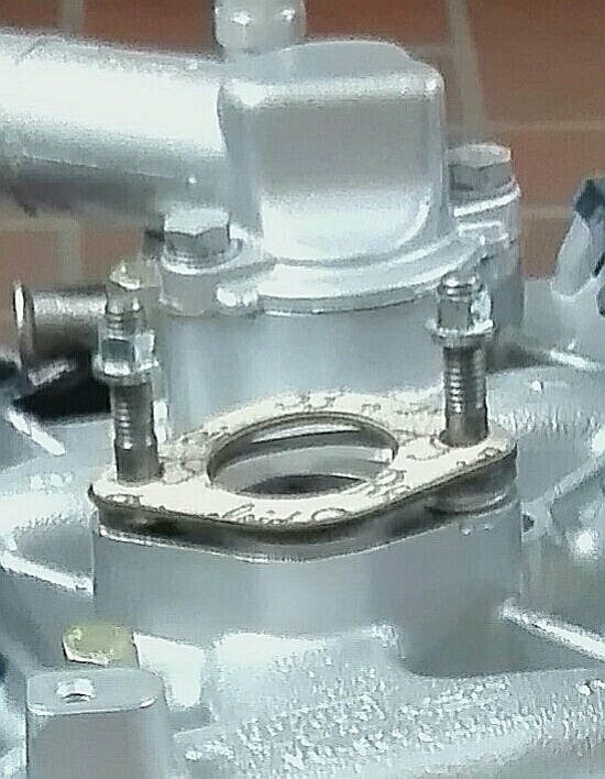

Zunehmend hatte sich aber schlechte Gasannahme und Ruckeln in Teillast eingestellt. Daraufhin den Vergaser (weil eh an der Dichtung Unter-/Oberteil undicht) mal abgebaut, mit Ultraschall gereinigt und mit neuem Dichtungssatz wieder zusammengebaut. Soweit so gut, aber leider passten die Dichtungen aus dem Set nicht für den Flansch zur Ansaugbrücke. Falsche Form und Lochabstand. Daher die alten Blechdichtungen wieder verwendet.
Und was soll ich sagen, läuft derzeit total mies. Habe noch nicht viel Zeit zum Einstellen investiert, aber ich vermute dass die alten Dichtungen nicht mehr richtig ihre Aufgabe erfüllen, ein Hinweis ist der Test mit Bremsenreiniger....Also neue Dichtungen her...Aber ich finde die nicht!
Kann es sein dass bei manchen Shops etwas zwischen Solex und Fomoco vertauscht ist? Bei meinem Motor ist der Lochabstand 60mm, die aus dem Set (für Fomoco) hat einen größeren, ca 68mm ???
Müssen die Dichtungen aus Metall wie die derzeit verbauten sein, wenn ja, hat jemand eine Quelle?
Zur Not schneide ich mir sonst welche aus Papier zu, die Form ist ja nicht so komplex...

Nimm die alten Metalldichtungen und benutze darüber und darunter Curil als Dichtung. Besser aber du machst dir neue aus gutem Dichtmaterial (Reinz/Elring) gibt es im Zubehör als Bögen. Das hat den Vorteil dass der Vergaser Thermisch etwas vom Motor "entkoppelt) wird.
Bearbeitet von Meki
Eine vernünftige Auswahl an Dichtungspapier und Locheisen gehört
mMn zur Grundausstattung. Was heutzutage an Dichtungen so verkauft
wird, kann man meist vergessen.
Ciao!
Ein paar verschiedene Dichtungspapiere habe ich zur Auswahl, das bekomme ich wohl hin, auch wenn ich bestimmt kein 35iger Locheisen habe :hmpf:
Ich hatte mich nur gefragt, warum an der Stelle Metalldichtungen verbaut waren.
Werde ich dann wohl mal was schnippeln...
Danke!
die haben den Abstand wohl irgendwann mal vergrößert, warum k.A.
