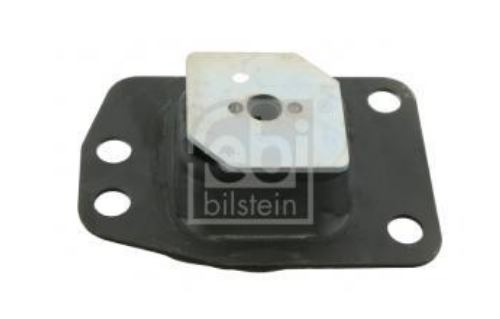

Gestern kam dieses linke Motorlager an:
https://www.ebay.de/itm/Motorhalterung-links-Saab-9-5-engine-mount-left-SWE/371403531709?fits=Model%3A9-5%7CMake%3ASaab&hash=item56796025bd:g:ff4AAOSw4HVWC98~
Allerdings in zwei Teilen, da ist das schwarze Hauptteil, aber die silberne Metallplatte ist lose???
Ist das Lager defekt oder ist das normal?

Nein. Das ist nicht normal. Reklamieren. Hatten den Fall bei diesem Lager auch schon mal.

Was ist schon normal? Welche Funktion hat die Platte denn. Bzw. welche die Verbindung zum Unterteil. Und zwar nach der Montage. Denn das wird dann ja durch die mittlere Schraube doch eh zusammen gepresst. Das macht doch da nur Lastverteilung. Oder hab ich das falsch in Erinnerung?

Dier Niete sind nur dafür, dass die Platte eine Orientierung hat, und, dass der Lieferant eben nur ein Bauteil "ans Band" liefert und in der Fahrzeugfertigung die Platte somit nicht vom Werker vergessen oder falsch montiert werden kann.
Die Platte ist einerseits ein Anschlag, wenn das Aggregat (=> Motor und Getriebe) einfedert, sich also nach unten bewegt und stellt andererseits eine definierte Gegenfläche für das Elastomer dar um eine - durch Elastomer und Gegenfläche definierte - Kennlinie einzuhalten.
Diese Kennlinie ist für Akustik und Schwingungskomfort wichtig.
Beim original Saab-Lager (von Hutchinson) ist diese "Platte" eine (definierte) Masse (lackiertes Graugussteil) und stellt gleichzeitig auch noch eine Tilgermasse dar. Vermutlich wollte man damit die Wahrnehmbarkeit von Verzahnungsgeräuschen aus dem Getriebe verringern.

Leider nein, siehe oben (Fehlverbau, "ein" Bauteil).

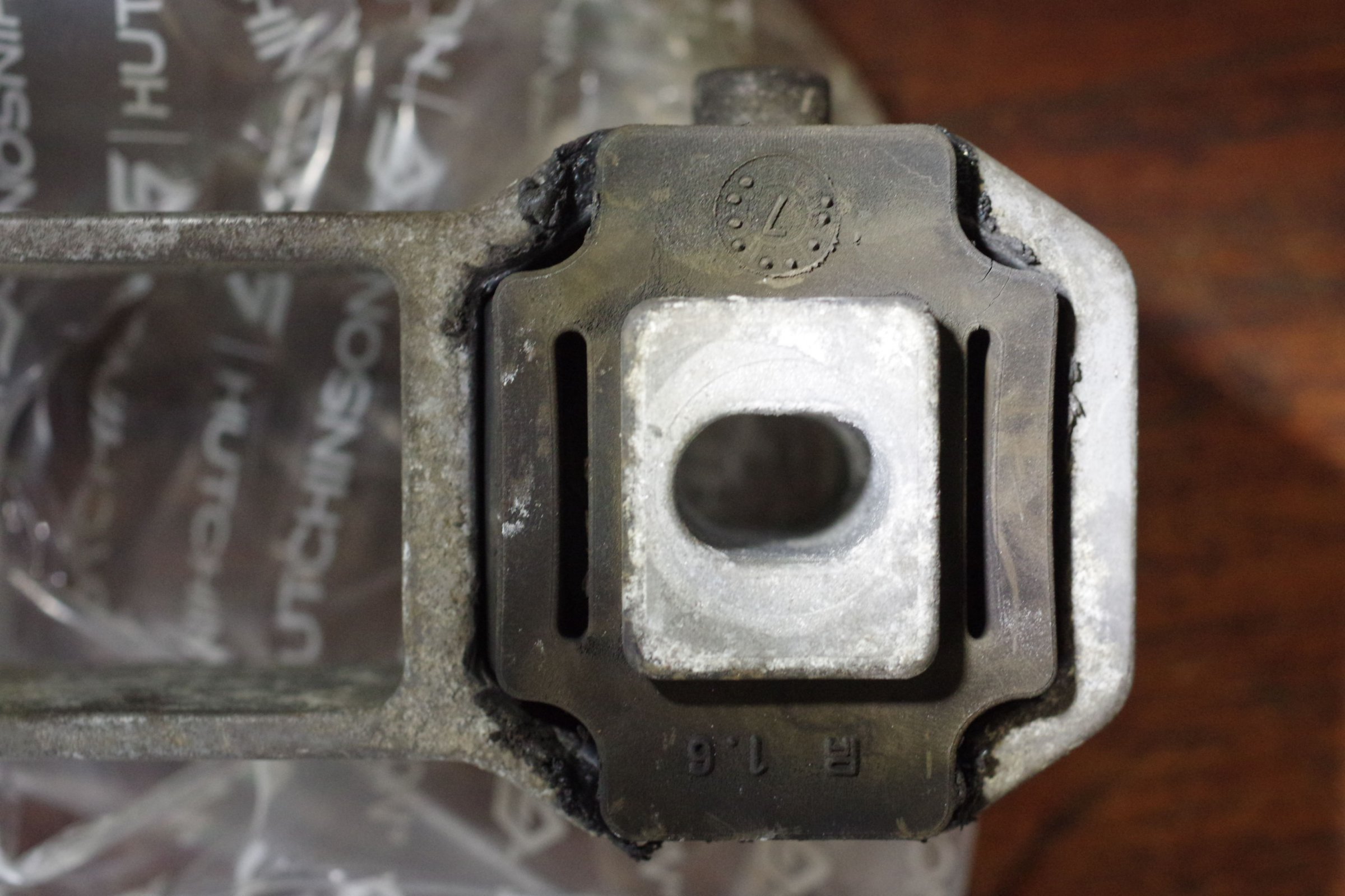

Die Höhe des Aufbockens war ein Hin-und Her, da sich das rechte Motorlager beim Rausschrauben um mind. 5mm verschob, dass ich erst recht unsicher war. Aber letztendlich hat es geklappt. Das alte Lager war zwar weicher aber noch gut, keine Risse o.ä.
Aber ganz klar, die Drehmomentstütze muss getauscht werden. Zumindest das grössere quadratische Gummi hat zuviel Spiel.
Was heißt denn zu viel Spiel? Das soll ja Spiel haben damit es bei normalen kleineren Bewegungen eben keine Kräfte überträgt sondern erst greift, wenn der Motor sich weiter bewegt. Deshalb hat es ja ab Werk die Schlitze. Je steifer die Aufhängung ist um so mehr Vibrationen werden auch auf die Karosse übertragen.

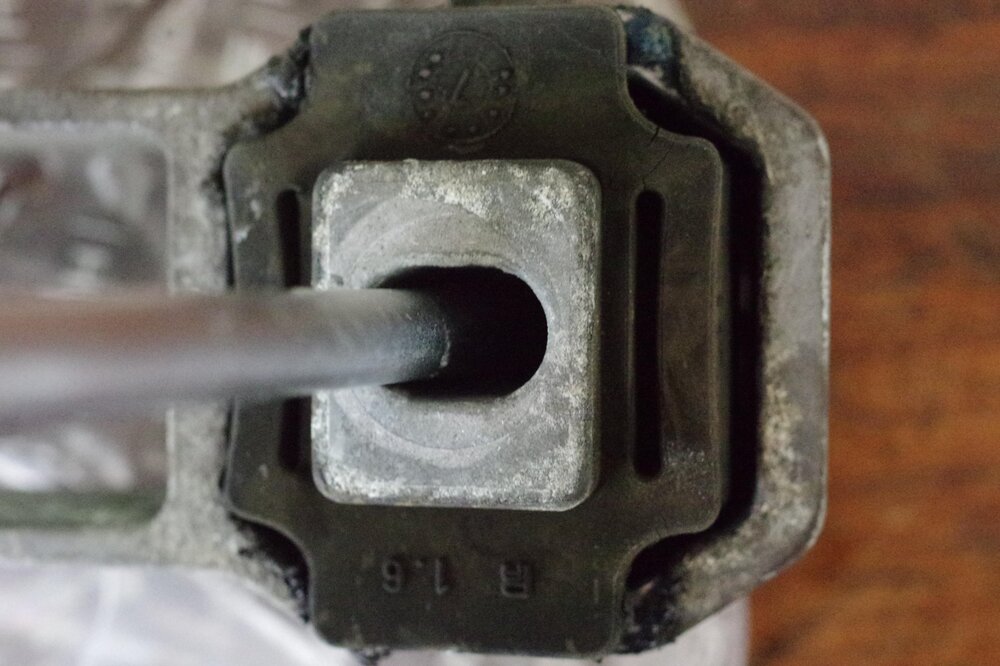

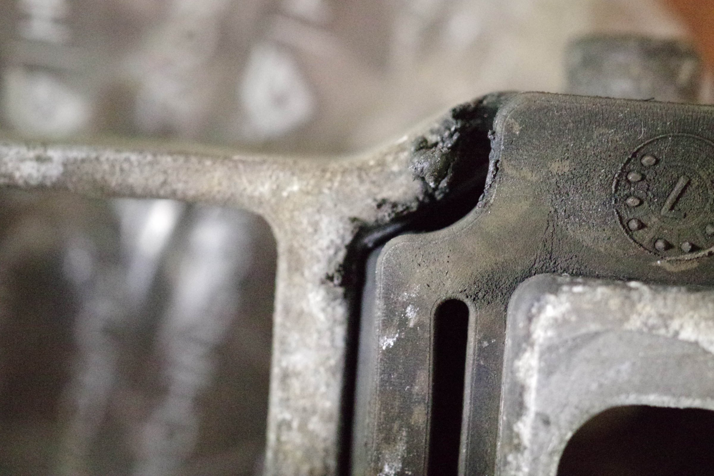

Zuviel Spiel heisst, dass ich das Gummi so in dem Metall bewegen kann und am Rand Luft sehe (nicht die Schlitze!).
Hab mich beim ersten Mal auch darüber gewundert (und das alte genau deswegen erneuert - es liegt nun immer noch in gutem Zustand im Regal und wartet auf Wiederverwendung :rolleyes:) - aber ja, ich musste auch erst lernen, dass es normal ist, dass man den Gummiblock in seinem Auge einige mm hin- und herschieben kann.

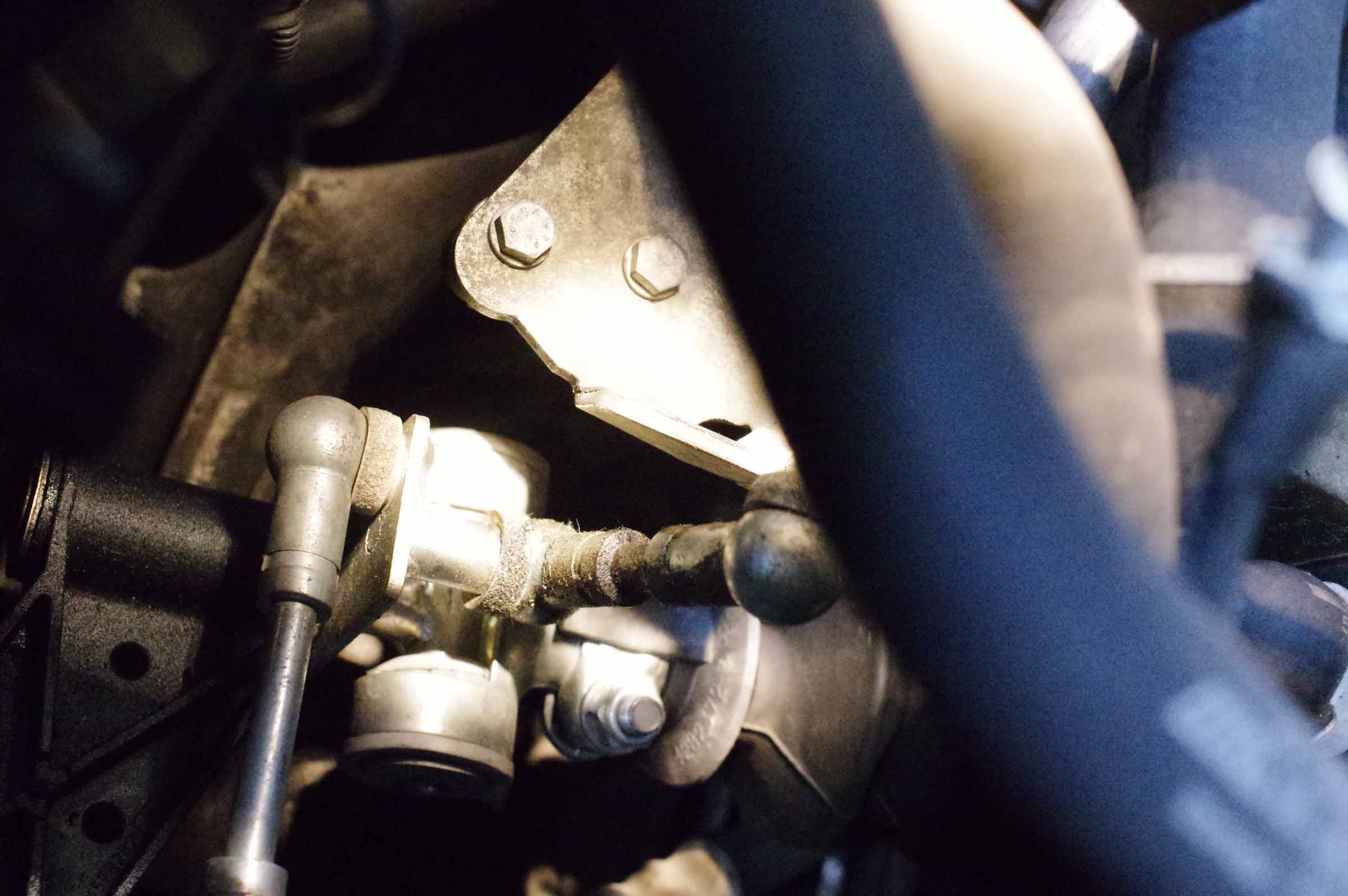

Grössere Sorgen macht mir das hintere linke Motorlager, bei meinem TiD sieht das anders aus als in dem Video. Eine Schraube sehr leicht erreichbar, die links davon sehr schwierig, die dritte ist verdeckt.
Beim Benziner ist da ja dieses Loch, durch das die verlängerten Ratchenstangen Zugang finden.
Beim meinem TID sieht das ganz anders aus, da scheint eine Befestigung für das Schaltgestänge "im Weg" zu sein???
Lagerhi-li.thumb.JPG.1159aa93b57bf3d034121a53a8084f1a.JPG Schaltgestnge.thumb.jpg.6a71a84c80f40002a057b16bc6f1068b.jpg
WIS empfiehlt: "Die Strebe vom Schaltgestänge von der Konsole der hinteren Motoraufhängung lösen."

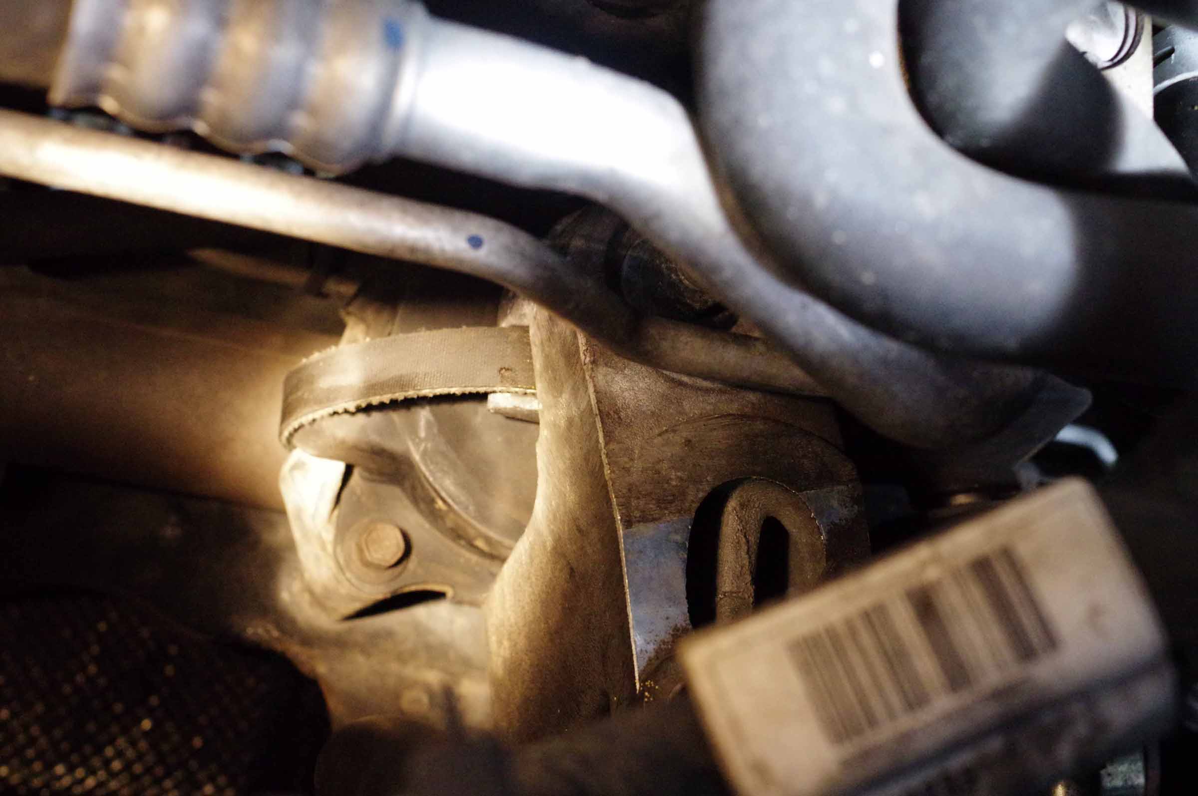

Musste noch auf passenden Werkzeug warten, da die Drehmomentstütze mit einem Torxbolzen am Rahmen befestigt war, die passende Nuss fehlte mir.
Demontieren war einfach, beim ersten Ansetzen an dem 16er Bolzen Motorseitig war klar, dass meine Sichtprüfung korrekt lag, das gab enorm nach.
Demontiert gar keine Frage, siehe Foto. Montieren war zwar einfach, nur frage ich mich wie man die 70mN Drehmoment Motorseitig erreicht, mein Gedore hatte keine Chance in die Nuss zu passen,
es war beim Ausbau auch nur ein anfängliches Lösen mit der Ratsche machbar, die wäre sonst eingeklemmt.
Also nach Gefühl angezogen.
