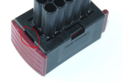

Der rote Schieber klemmt nach längerer Zeit erfahrungsgemäß wirklich oft sehr fest, so dass er sich mit den Fingern nicht einfach rausziehen lässt. Dann hilft, mit einem passenden kleinen Schraubendreher in die Vertiefung darunter zu fassen und den Schieber so ein Stück rauszuhebeln, der Rest geht dann leicht.
Zusätzlich die beiden roten Nasen, die hinten ein kleines Stück heraus schauen, ebendieses Stück zurück schieben
[ATTACH=full]162289[/ATTACH]
Wobei mir der Schieber auch schon mal durch den Schraubenzieher gebrochen ist. Wenn das wirklich festgegammelt ist, dann hilft da vorher nur mit Kriechöl einweichen...
