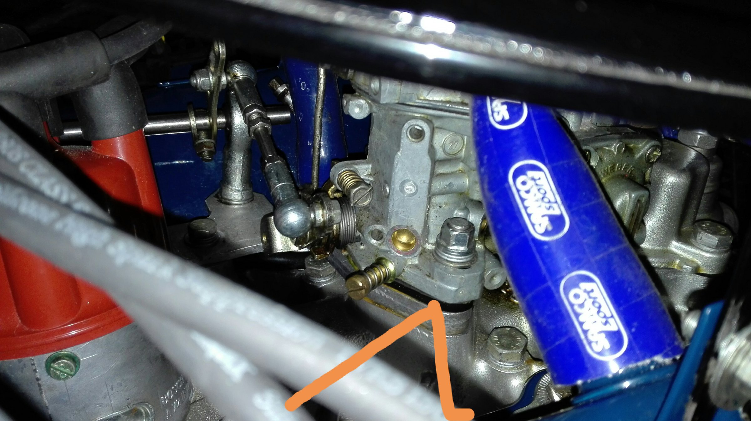

Die Isolierung zwischen Vergaser und flansch ist bei mir nur die Mitgelieferte dünne Pappdichtung.
Gibt es solche Isolatoren irgendwo zu kaufen?
Sonst frage ich die Jungs in meiner Firma ob si mir so ein Ding bauen können.
Bauen!!! 6 mm pertinax sollten reichen. Ja Eric, ich habe immer Laubersheimer eingebaut, auch in den mittlerweile 6 Motoren die momix und ich gebaut haben. Gefällt mir besonders wegen der handwerklichen Herstellung.IMG_20190518_204037.thumb.jpg.43837dd1a835000c54702ff9a9c4d784.jpg
