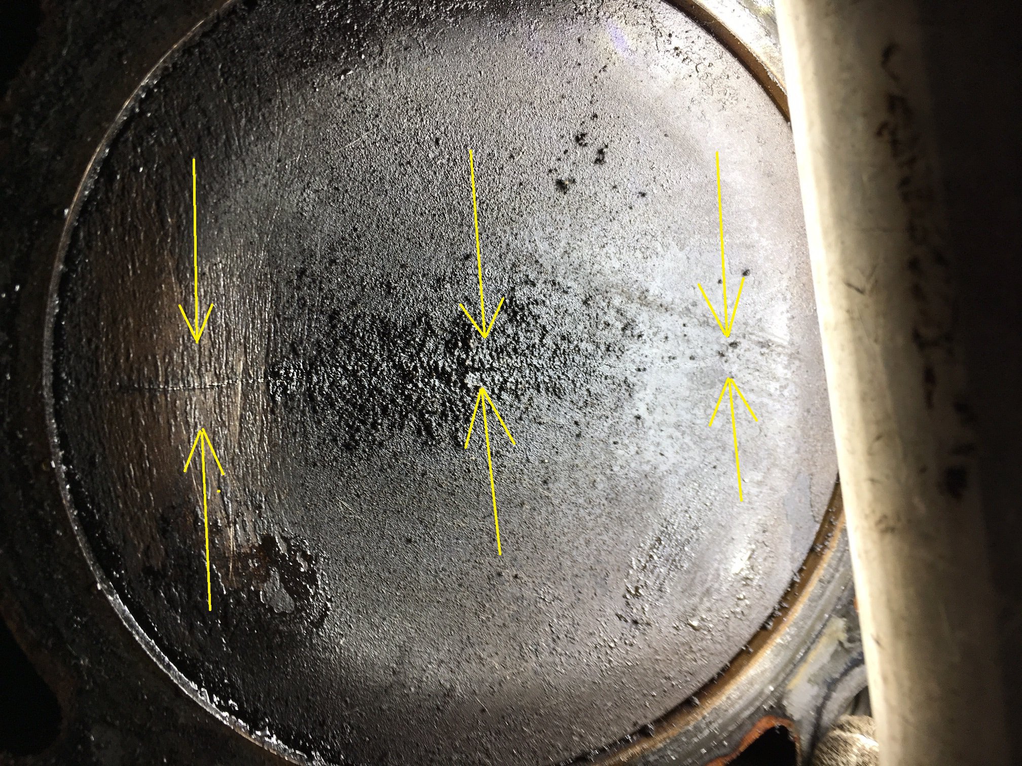

Motor_Kolben2_klein.jpg.d2a661f4fc03168ce01a92cc6765b4e5.jpg Motor_Kolben1.thumb.JPG.bc6a8a12d2dbffd14f1aeecaa7e44853.JPG

[ATTACH]162551[/ATTACH] [ATTACH]162552[/ATTACH]
Wo ist denn das Bruchstück vom Kolbenhemd geblieben, wenn man fragen darf?
:biggrin::biggrin: ...Schwein gehabt, das lag in der Ölwanne! Der Kolben war mittig durchgerissen. Will den Tröd hier nicht schreddern, aber schicke gern weitere Fotos. Das gehörte zum Service bei der Revision, - alles wurde mit Fotos dokumentiert :top:. Zylinderlaufbahn hatte nur geringfügige Kratzer. Wurde dann vom Saabspezi in Paderborn komplett überholt. Ich kam eigentlich nur wegen eines undichten Steuerkastendeckels. Mir wurde dabei gesagt, -siehe oben - das es besser wäre dazu den Kopf runter zu nehmen. Zwei Tage vorher bin ich noch aus Dänemark aus dem Urlaub zurückgekommen, alles ohne Probleme.
