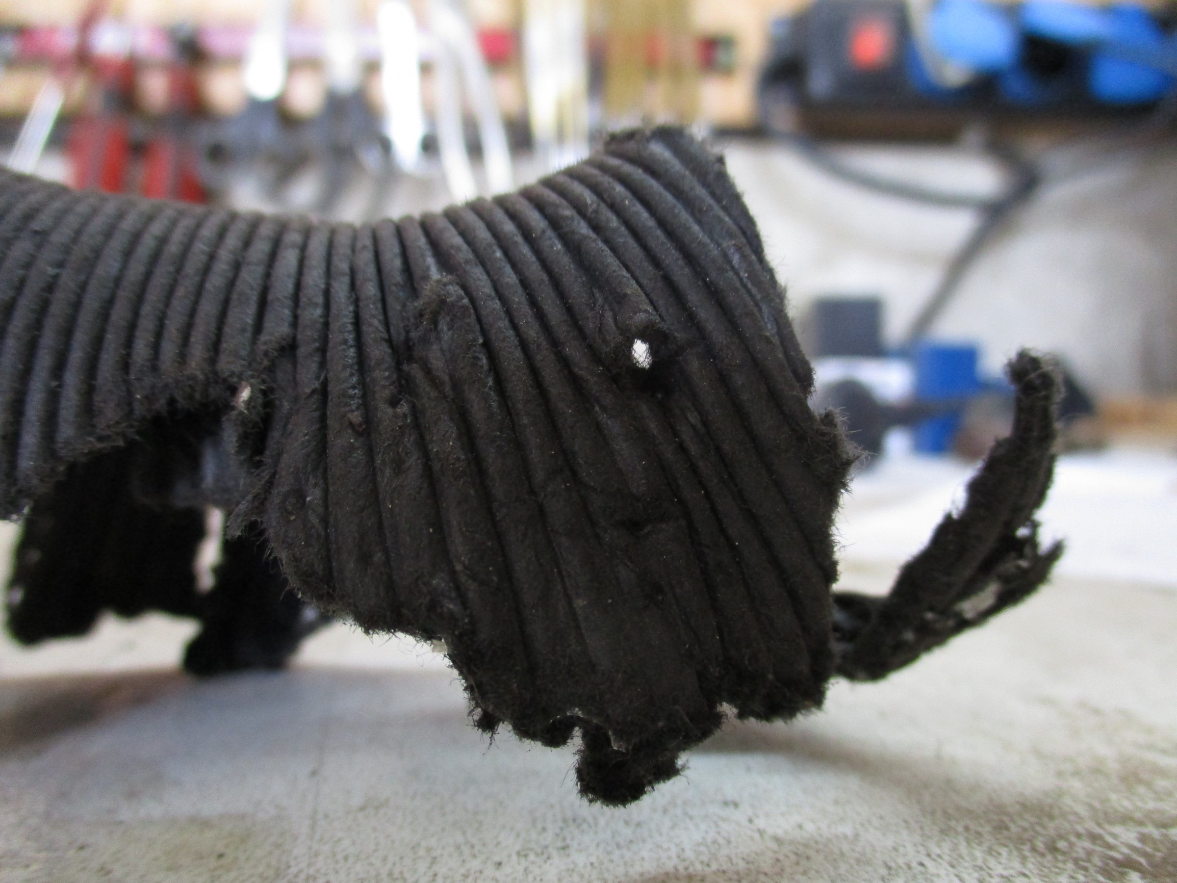

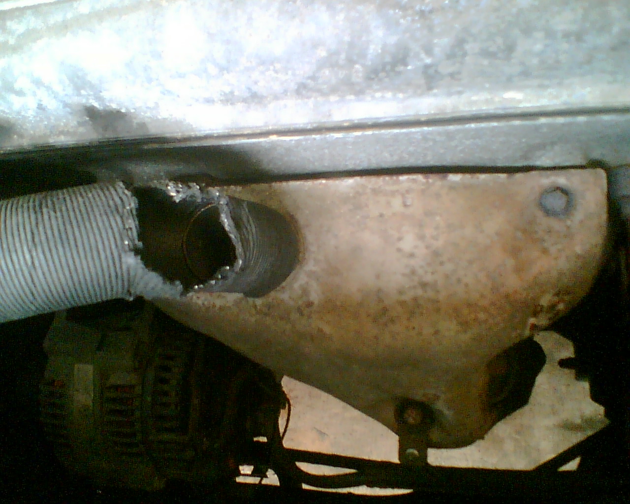

Immerhin bleiben manchmal aber merkwürdige Dinge, die sich nicht endgültig klären lassen. Am Golf meiner Frau fehlte eines Tages einfach mal ein Stück aus dem Copex-Rohr, in dem auch kleine Zahn-Löcher erkennbar waren, aber irgendwie alles eine Nummer zu groß für Marder...
2017_0516_1204.thumb.jpg.5d4a46a7f7a864beb9bafb1f57558c82.jpg2017_0529_173652.thumb.JPG.7ab3bde13b8438bdf3e7bc00279669b6.JPG
War bestimmt ein Hammerhai... ;-)
