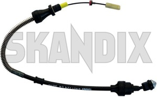

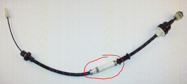

Ob manuelles oder automatisches Seil kannst du optisch unterscheiden:
Weißer Plasteteil mit Gewinde und ebenfalls weißer Plastemutter zum Kontern -> manuell.
Größerer Knubbel und auffällige Metallfeder außen rum -> automatisches Seil.

Beim automatischen der Nachstellmechanismus selber, irgendwann funktioniert der einfach nicht mehr richtig.
Manuelles Seil kann natürlich auch mal haken (gerissene Seelen klemmen in der Hülle) - meine sind aber eigentlich immer ohne Vorankündigung gerissen :redface:.
