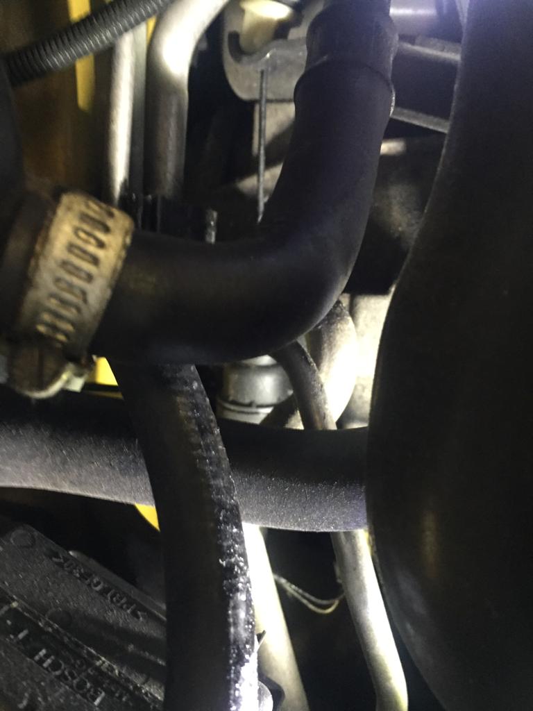

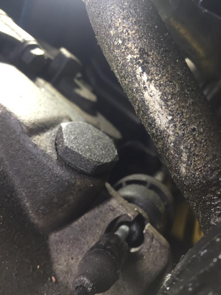

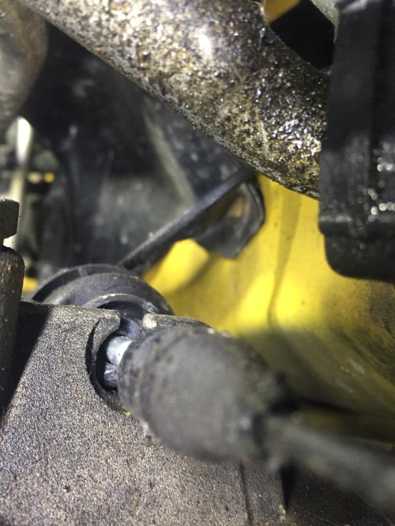

So gestern bin ich endlich zur Fehlersuche am 900 II Mellow Yellow gekommen (habe derzeit 10 Fahrzeuge laufen und bin die ganze Woche weg - da dauert alles länger). Erste Erkenntnis - es ist offensichtlich eine mechanische Seil-Kupplung, wohl mit manueller Verstellung.
Zweite Erkenntnis - am ersten Zwischenstück vom Kupplungshebel ist das Kunststoffteil gebrochen. Ist auf meinen Fotos zwar nicht besonders deutlich, kann man aber erkennen.
Jetzt meine diesbezüglichen Fragen an die Experten hier:
1. Bei Sc....x finde ich mit der Fahrgestellnummer des Autos drei Exemplare des Zugs. Original Saab, Orio select und noch eine Version. Welche würdet ihr empfehlen?
2. Wie aufwändig ist die Reparatur? Auf der Kupplungsseite sieht das alles einfach aus - in die andere Richtung ist der Blick ziemlich verbaut. Falls ich das nicht selber mache, kann das eine versierte Schrauberwerkstatt oder muss ich in die Saabotheke?

Uwe5A924D20-25AA-4D2D-BB0E-C46B33AFE4B2.thumb.jpeg.8e4bc787b4a079c1fc4cc711de920814.jpegC5112CD5-4CD5-42C2-8FF9-5E1D5F646F8F.thumb.jpeg.e62f8694f81347deb4d9f86c5169e8f6.jpeg1BC0B630-6A64-4C5C-9844-D7FF07E746A4.thumb.jpeg.4da7e1050dcc972ebf5b214fda786456.jpeg8B6B54D5-16A1-4A8B-A520-0AA7E49F6399.thumb.jpeg.2bc9e565c3df8dc275f4ab0c32396ea2.jpeg

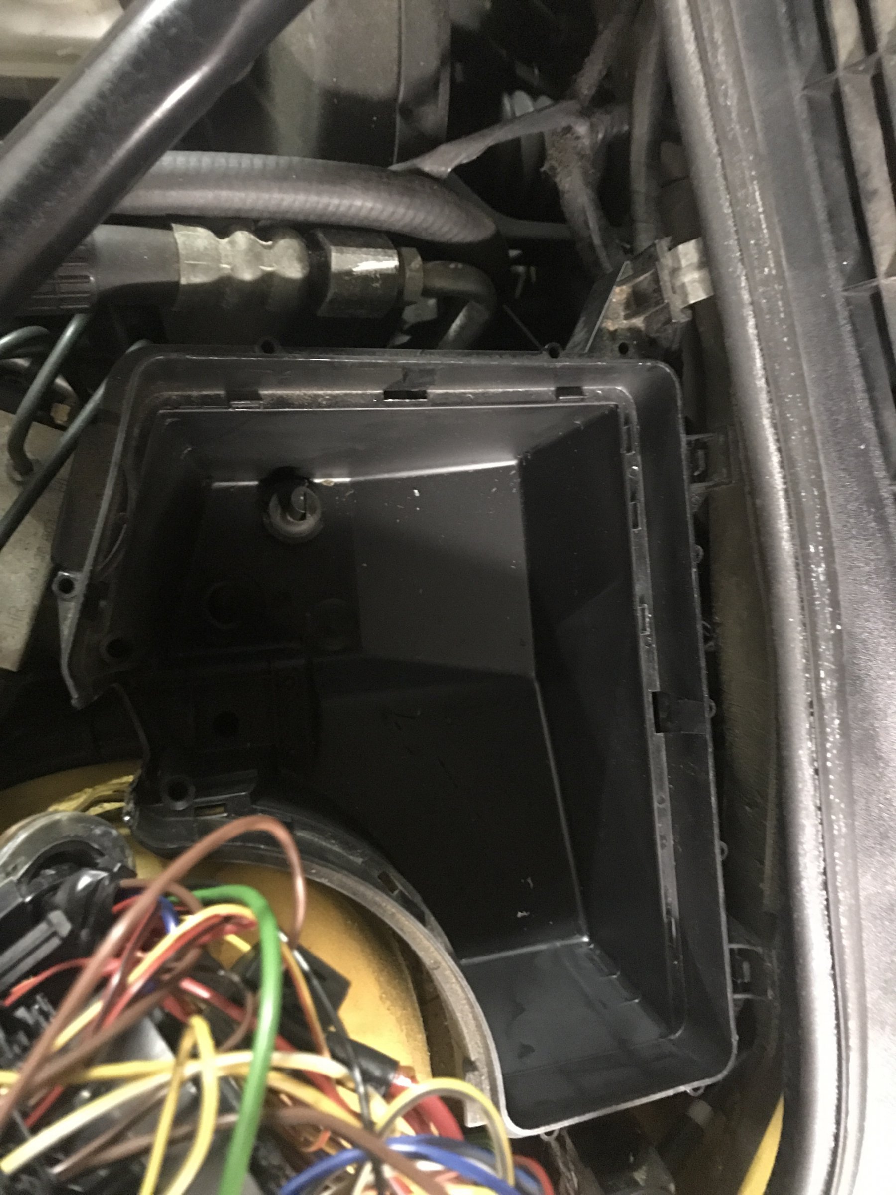

Seil ist da und sieht gut aus bzw. scheint passend zu sein. Mit dem Sicherungskasten habe ich aber Probleme: Einsatz habe ich nach oben rausgezogen. Die Schraube an der Karosserie in Fahrtrichtung links aussen habe ich gelöst. Das Gehäuse hängt aber immer noch fest und ich sehe nur einen Metallsteg oben hinten. Was muss ich noch alles lösen um das Gehäuse raus zu bringen? Verflixt noch mal!image.thumb.jpg.833287392e9c66eb4f65bae30ed7f4c3.jpg
