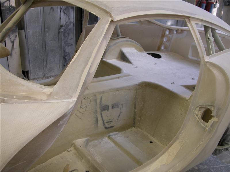

Sieht aus wie ein TVR!?
Ja, Türen aus GFK wären auch nicht so abwegig. Diese "Burgtore" sind so schwer, als ob sie aus dem Vollen gefräst wären.
"Diese "Burgtore" sind so schwer, als ob sie aus dem Vollen gefräst wären." und genau das ist einer der aspekte, die ich durchaus an unseren saabs schätze! also eine gfk haube kann ich mir gut vorstellen - ne tür dagegen allerdings eher weniger bis gar nicht. stell dir mal vor, du wirfst die tür ins schloss und es macht dann nur "klack" und die ganze haut der tür zittert beim anschlag an die karosserie... :pam oder nen soundprozessor für sattes türschlagen gleich mit designen... :lastlaugh
Ja, ein T350C, aber leider (noch) nicht meiner.
