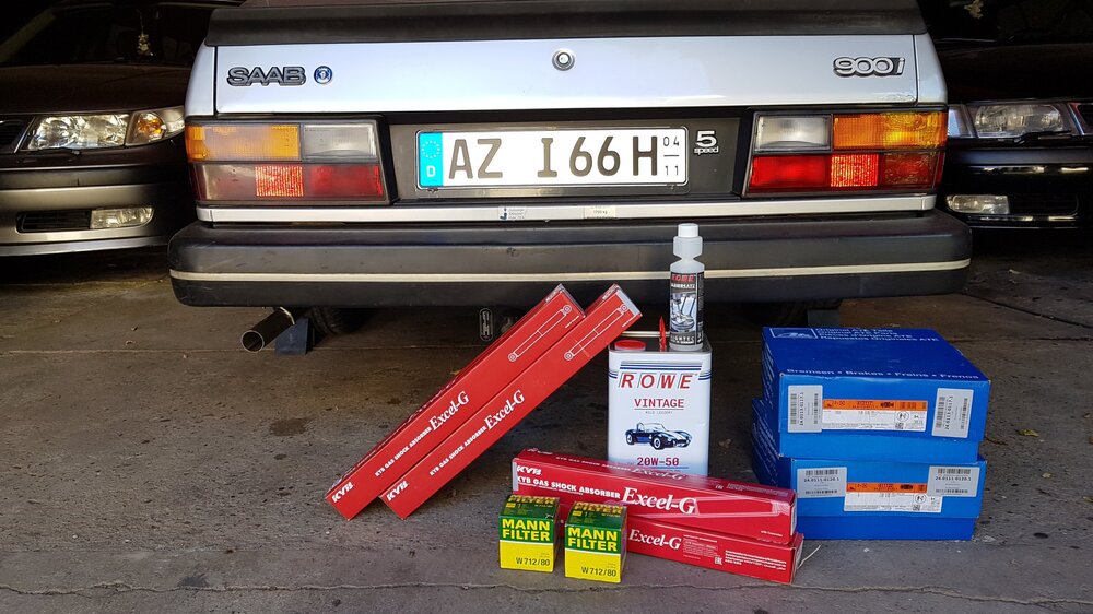

Ich gehe jedoch davon aus, dass das Öl für deinen wiederbelebten 900er aus Schweden ist, da würde ich ein mineralisches Öl für die "Einfahrphase" benutzen das sollte etwas mehr "Schmodder" aufnehmen können. Ich nehme da sogar ein 20 W 50 und werde relativ früh wechseln.20190705_181514.thumb.jpg.0a6afa63e4ece18f38f273f2ee4cbb4d.jpg
