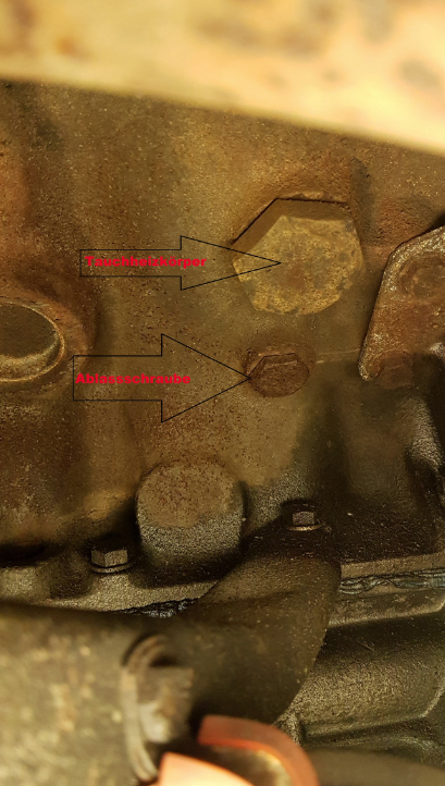

Da ich damit keine Erfahrung habe, jedoch bei meinem CV Handlungsbedarf sehe die Fragen: Wo sitzt die Schraube am Block? Und der Rücklauf ist oben am Kühler angesetzt, oder?
Danke vorab
Bei meinem 85 B201 sitzt die Schraube unter dem Krümmer, ließ sich aber nicht ohne grosse Gewalt öffnen, deswegen habe ich den Motor gründlich gespült.
Thermostat, Kühler vom Turbo und Wasserpumpe anschliessend erneuert, kostet nicht die Welt.
Der Anschluss an der Ansaugbrücke war ziemlich belegt, deswegen demontiert und gereinigt. Glysantin habe ich G48 gefüllt, nach den ersten 2000km wird nochmal gewechselt und dann auch der Ausgleichsbehälter erneuert.
Danke vorab
Nein, der sitzt im Untergeschoss, also unten links. Wenn Du da oben ablässt, bleibt zu viel von der alten Brühe drin.
Den Hahn am Kühler würde ich überhaupt nicht anfassen:
Rücklaufschlauch am Kühler ab und Ablassschraube am Block auf.

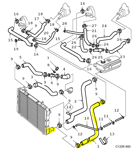

Wo finde ich den, kannst das bitte beschreiben?
DA:
Schau mal am Kühler in Fahrtrichtung rechts, unten - das ist der Ablass-Stutzen...
Rücklauf-Schlauch ist in Fahrtrichtung LINKS unten
