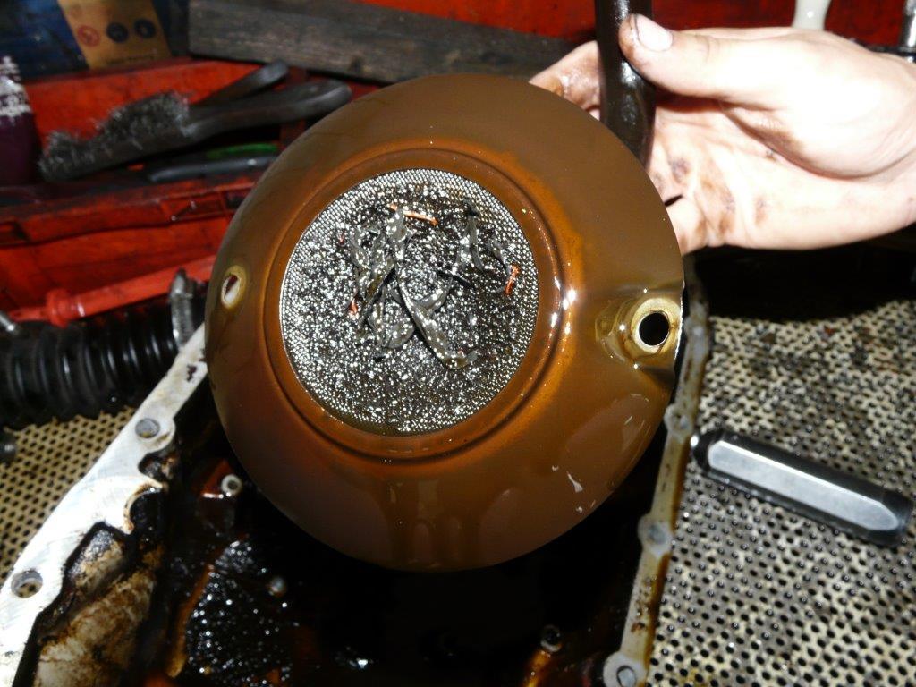

Vielleicht mal ein Bild zu diesem Problemfeld:

Das Foto vom verstopften Ölsieb zeigt den Anfang vom Ende. Der Öldruck ist nicht mehr ausreichend vorhanden, weil die Pumpe kein Öl mehr ansaugen kann.
Die letzten Schmierstellen im Öl-System der Druckölschmierung erfahren eine Mangelversorgung und verschleissen recht schnell.
Und die letzten Stellen sind entgegenliegend der Ölpumpe, also der 4. Zylinder und die hinteren Lager der Ausgleichswellen.
Bei zunehmendem Lagerspiel sinkt der Öldruck noch weiter...und auch die anderen Lager beginnen schneller zu verschleissen.
