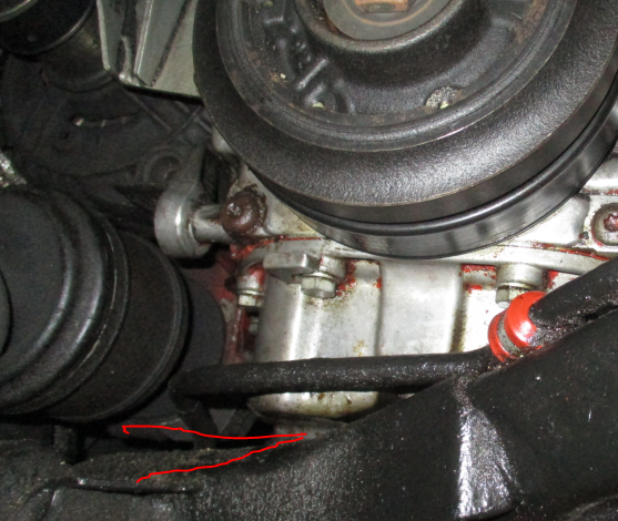

Kann ich den Motor von unten mit Wagenheber und Holz abstützen, oder laufe ich Gefahr die Ölwanne zu beschädigen?
Wenn Du vorsichtig nur den Motor anhebst und nicht gleich den ganzen Wagen, ist das gut möglich.
Kein Problem. Mache ich immer so, achte aber darauf, nicht allein in der Mitte der Wanne anzuheben.
Ich leg immer ein dickes Brett unter und setze auch eher an der Kante an. Für das hintere Lager muss man eh recht weit hinten ansetzen. Die Ölwanne sitzt ja genau zwischen den vorderen Lagern.

Um den Motor abzustützen, reicht es in diesem Fall, einfach einen Holzkeil zwischen Wanne und Hilfsrahmen zu stecken - so mach ich das in diesen Fällen immer, wenn die Wanne nicht abgenommen werden soll.
Nur aufpassen, dass die Servoleitung, die da am Hilfsrahmen verläuft, dabei nicht beschädigt wird.

äh, für das hintere Lager am Schaltgestänge? Wenn man das rechte Lager unter dem Bügel tauschen will, dann passt die Stelle. Aber hinten braucht es doch eh was variables um den vom Lager zu heben. :hmmmm:
Sorry.
Tagschicht ist wohl nix für dich, hm :tongue:.
Quatsch, hast ja recht, irgendwie hatte ich das wohl noch von einem anderen Thread im Kopf und dann mit angemerkt. Ja, zum Ablegen ist der Hilfsrahmen praktisch. Den Wagenheber braucht es dann vorher um den Motor etwas hoch zu eben damit der Bügel entlastet ist. Erst recht wenn er mit einem neuen Lager etwas höher muss.
