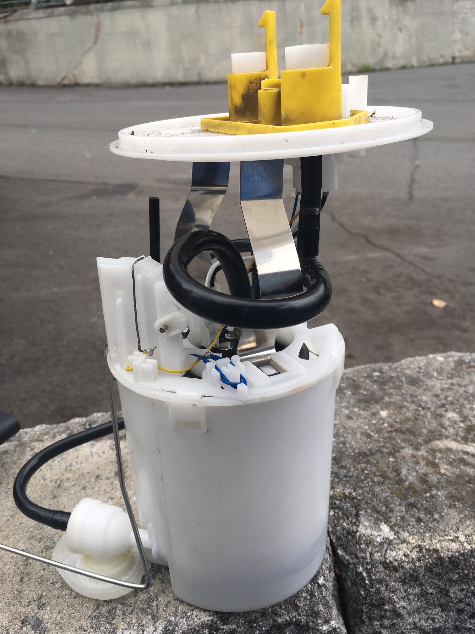

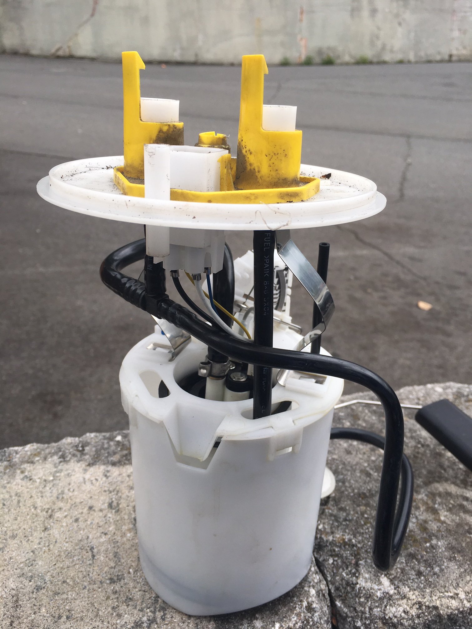

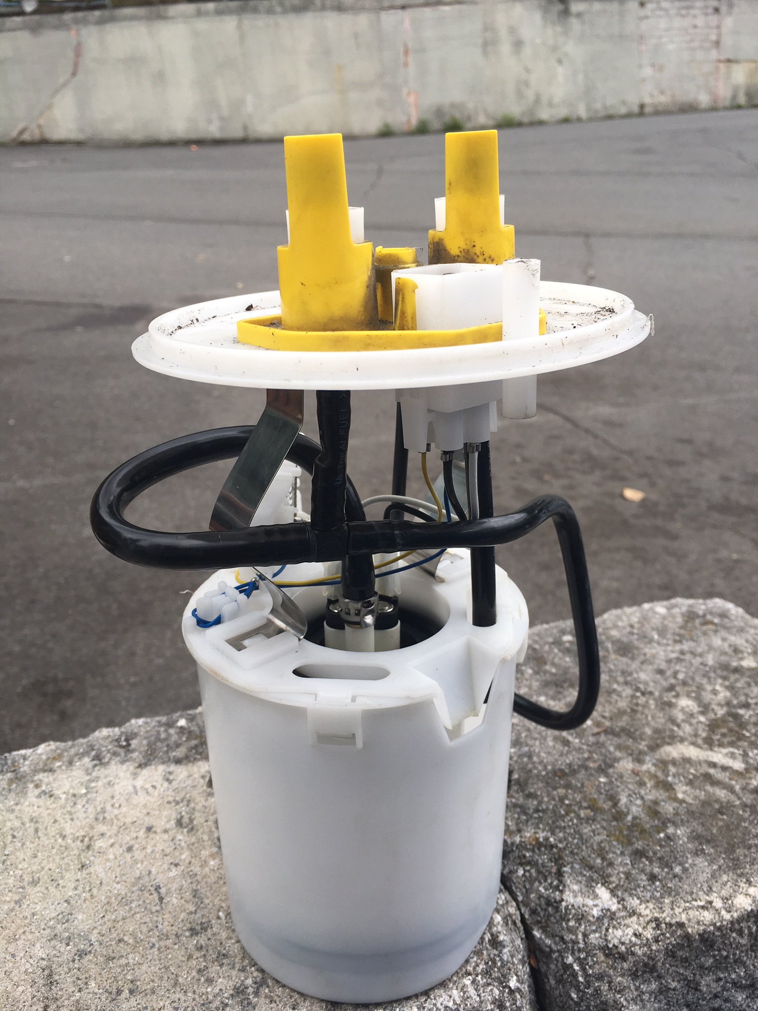

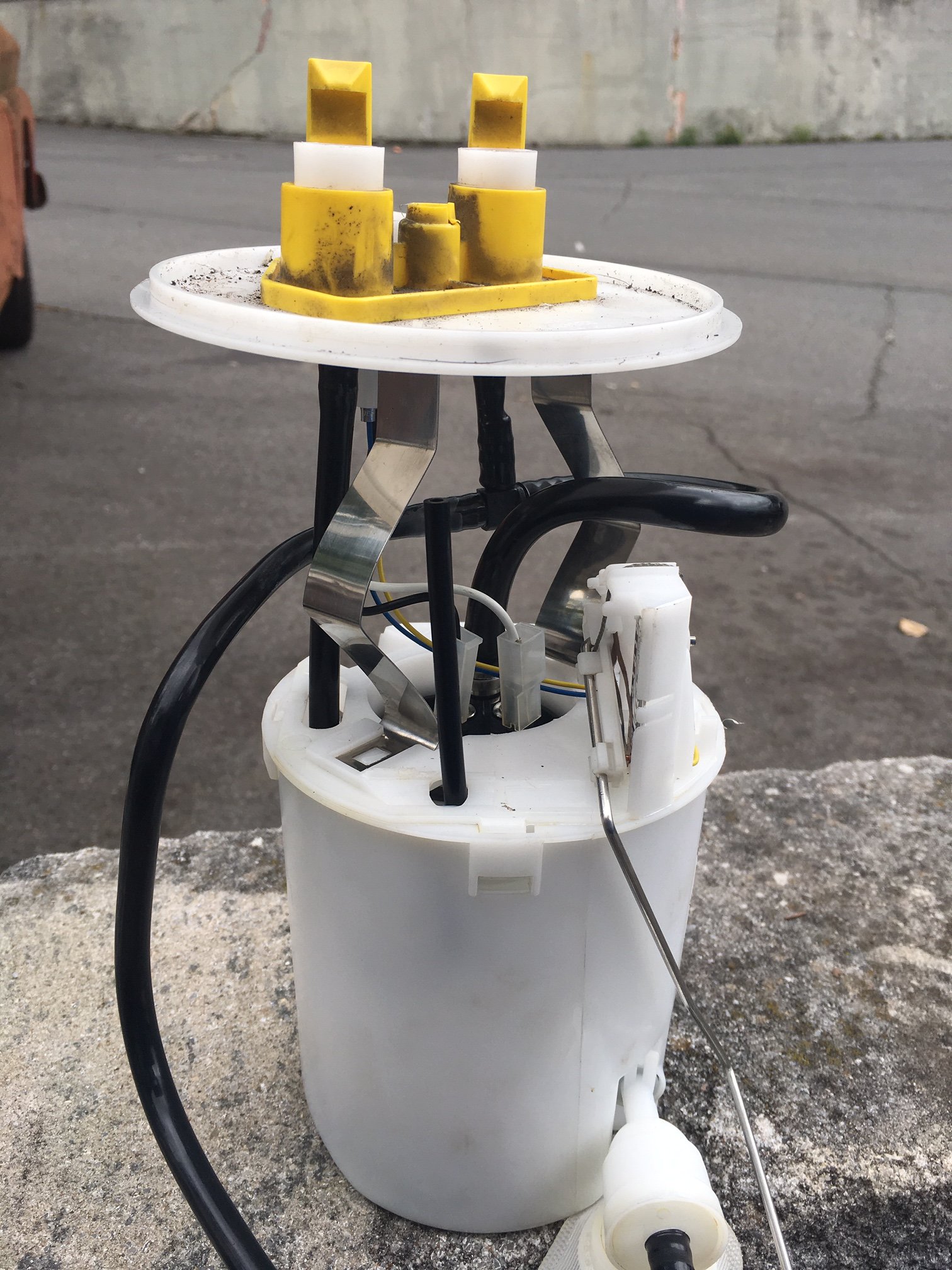

Die Bilder sind von Pumpe 2
Die gelbe Halterung habe ich getauscht. Die Neuen sind zu hart.
001.thumb.JPG.31d1a25224a2c3f148883156d84049c2.JPG 002.thumb.JPG.58b0a2c6557bd6aaef047ddc1e6ce412.JPG 003.thumb.JPG.d01914d90b47262ab7e64bff57b39f97.JPG 004.thumb.JPG.aa3e0f2be008a8e2a9f1a4ff58f48f09.JPG

Könnte das Problem vielleicht hier liegen?
Vorlauf/Rücklauf vertauscht? Hatte ich auch schon überlegt - aber drei km damit gefahren?!? Da hätte ich ja erwartet, dass er gar nicht mehr richtig anspringt, ähnlich wie es in dem verlinkten Thread ja auch der Fall war...

[ATTACH=full]165530[/ATTACH] [ATTACH=full]165531[/ATTACH] [ATTACH=full]165532[/ATTACH] [ATTACH=full]165533[/ATTACH]
