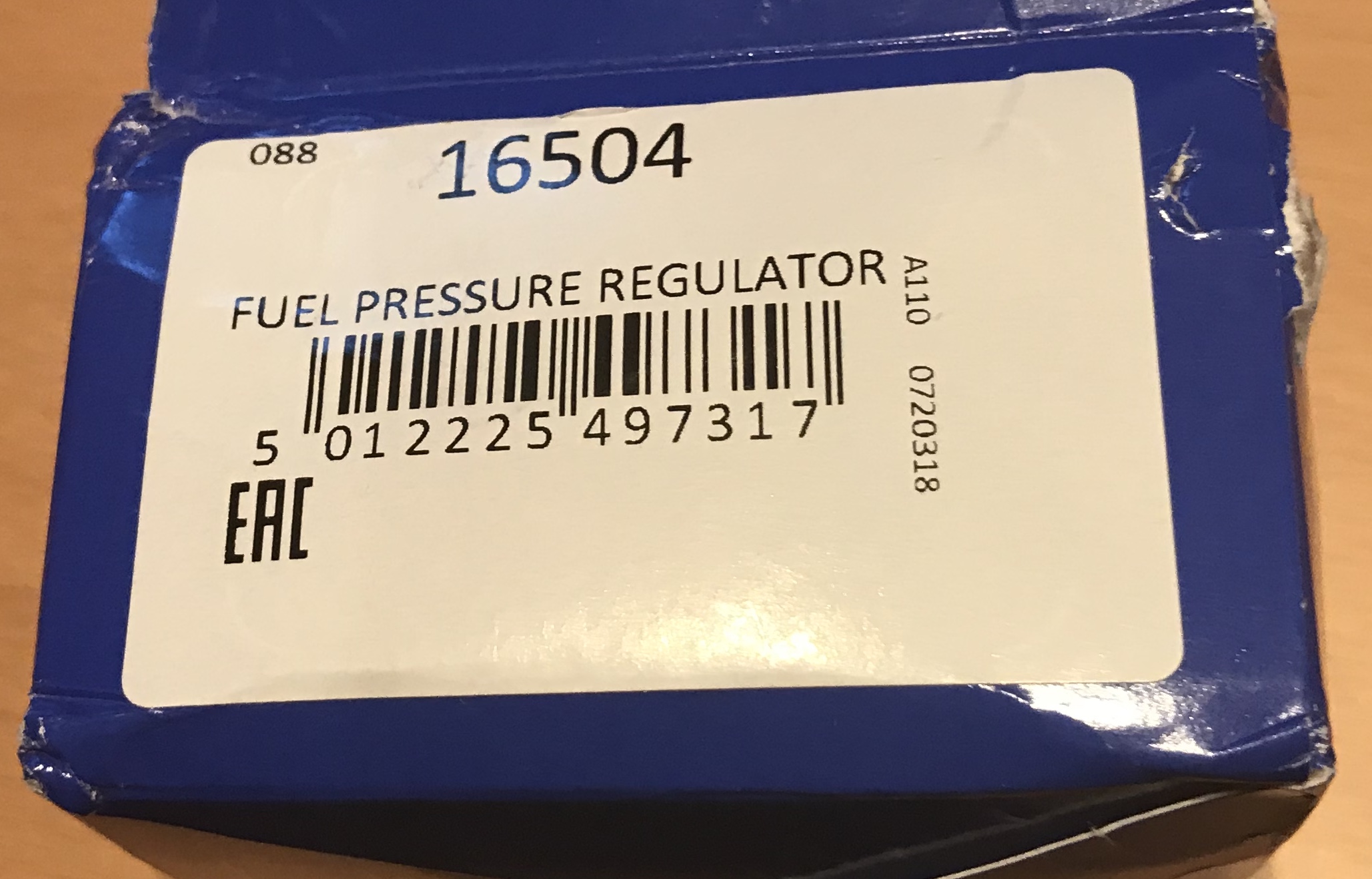

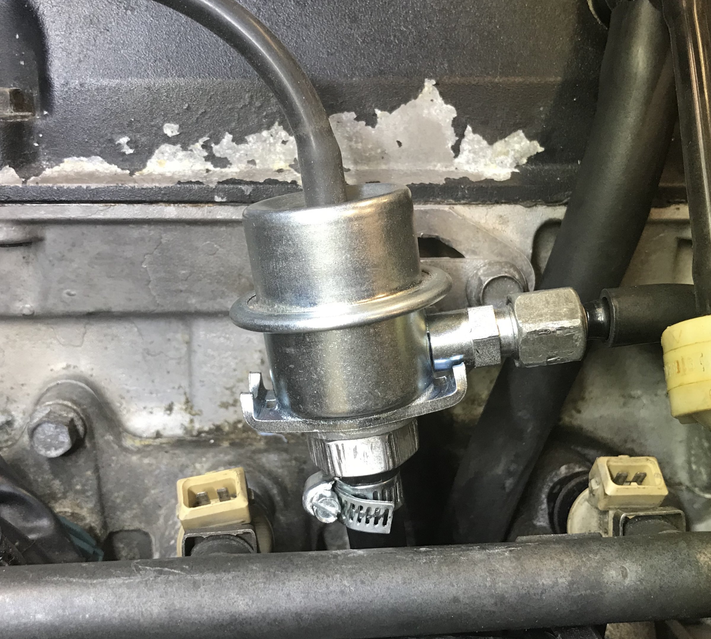

Habe heute meinen Benzindruckregler erneuert mit einem Teil von Intermotor.
9047C5C4-A09D-4976-A0B3-4B5C49E9E5A4.thumb.jpeg.90f6ec7c61aee0cb8b5bc4bdaa388019.jpeg 6F849278-693C-43E3-9AE0-5246FE9B5BDE.thumb.jpeg.d640e0c86b43dfc43ccf74597e7192e1.jpeg 3A2E8863-1E11-4176-9FC7-3A0A6BA9E465.thumb.jpeg.97151aca1342d5c34a712a426bbb52cc.jpeg 55F8FFF8-364A-4FAC-A234-402DF8570F6D.thumb.jpeg.87078e1d84abd498cabb822631e299fa.jpeg
Hat wer schon Erfahrung gesammelt?
[ATTACH]183584[/ATTACH] [ATTACH]183585[/ATTACH] [ATTACH]183586[/ATTACH] [ATTACH]183587[/ATTACH]
Welche Druckeinstellung hat das Teil? Gibt's das auch mit 3,3 bar?

Das hat 2,5 bar. Im Katalog finden sich auch welche mit höheren Drücken.
Wo hast du den Regler bestellt?

in der Bucht
https://www.ebay.de/itm/313022978086
Katalog findet sich hier
https://www.smpeurope.com/Intermotor-Catalogue.asp
Bearbeitet von Chrisbie
Ok leider momentan out of stock. Die Lager füllen sich laut smp Europe erst Anfang September wieder.

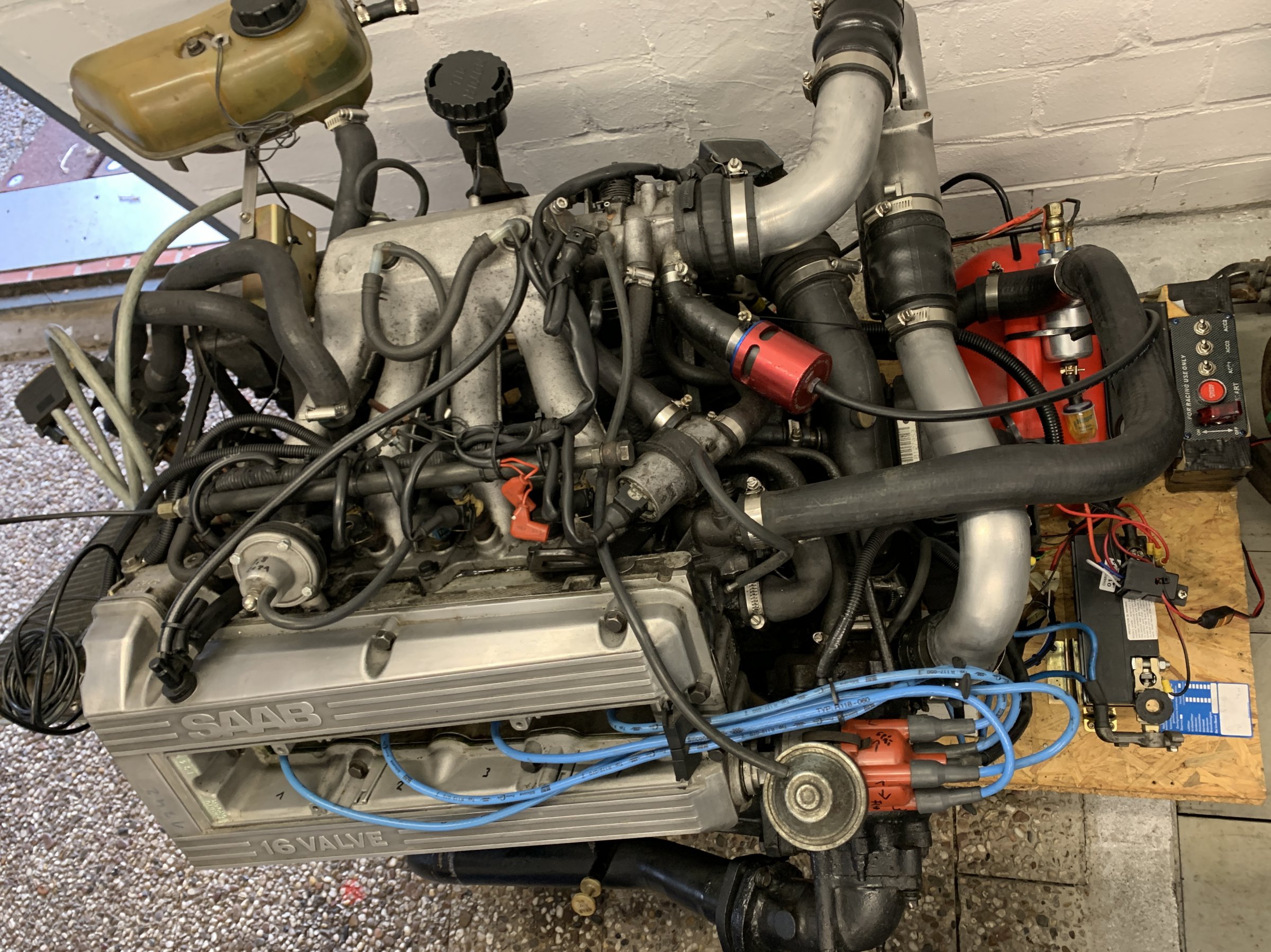

Mein Projekt-Saab klingelt unter Last und sobald ich die M12x1.5 Doppelhohlschraube habe geht das Messen los. War ein Bosch LH 2.2 Motor und ich habe einen 3 bar Regler für den Umbau auf Lucas montiert (93iger Karosse, Lucas war drin...). Möglicherweise war das ein Druckregler vom Saugmotor ....

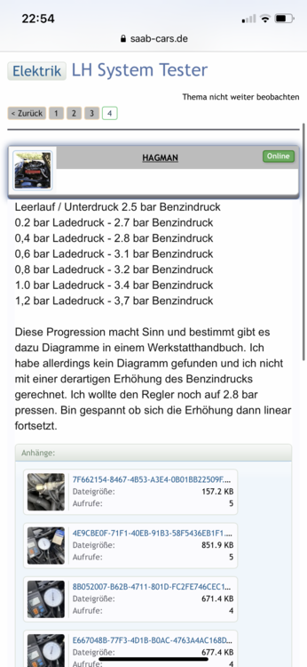

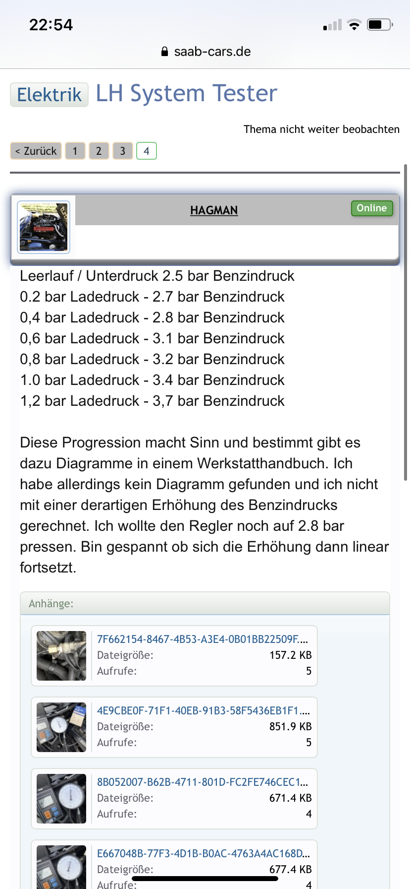

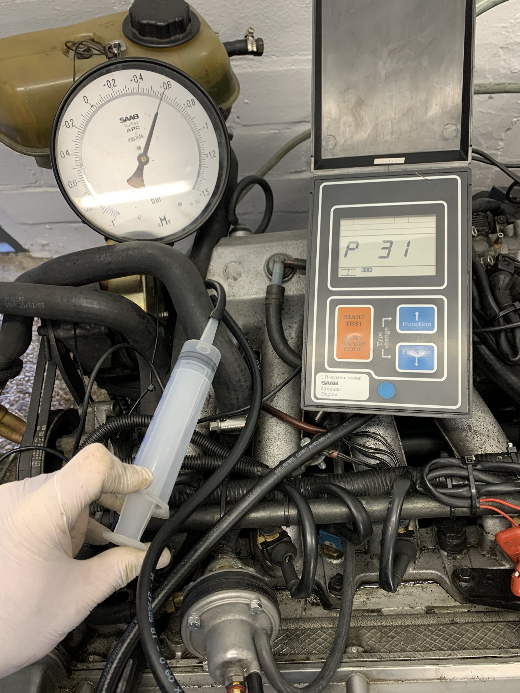

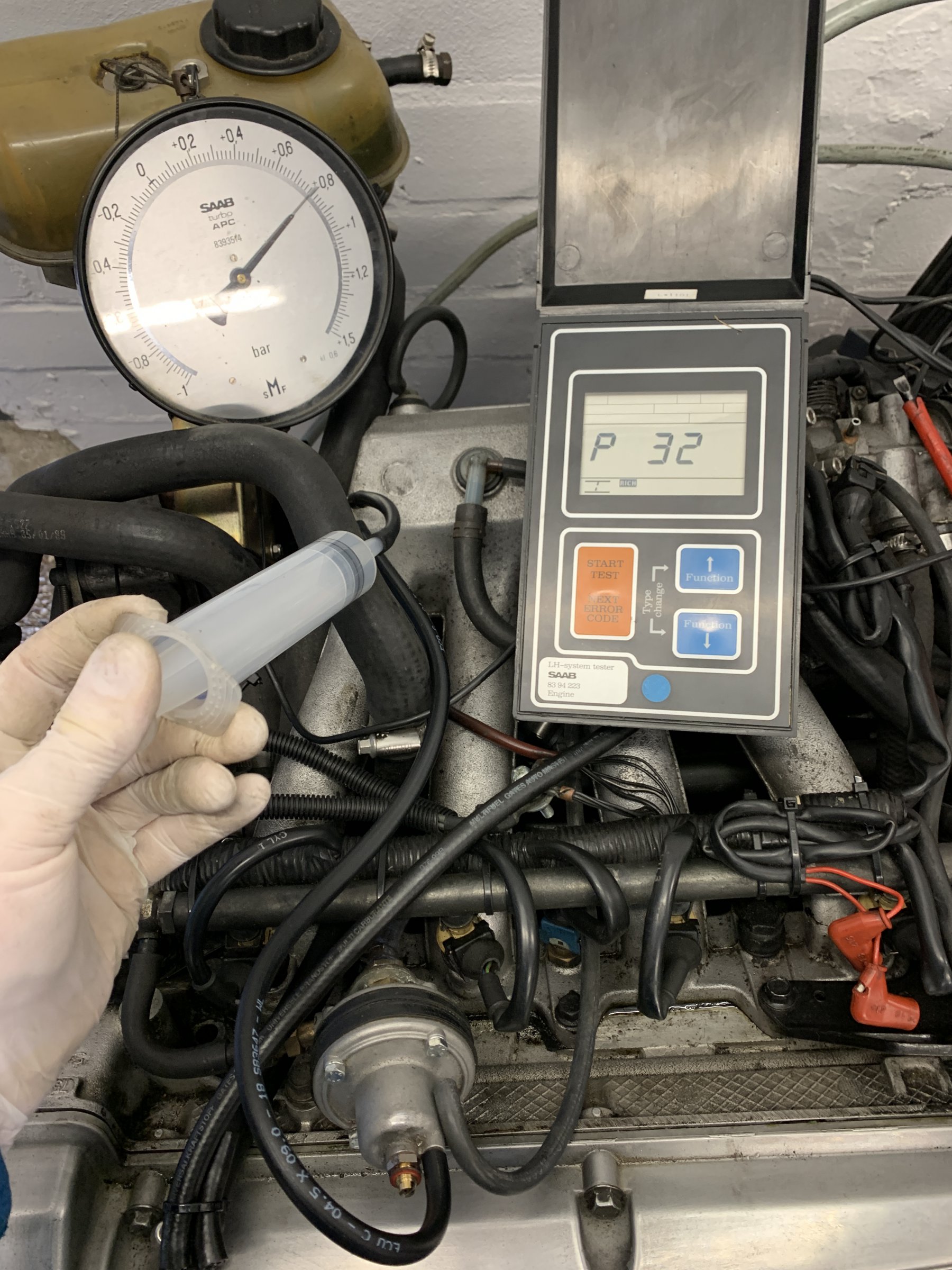

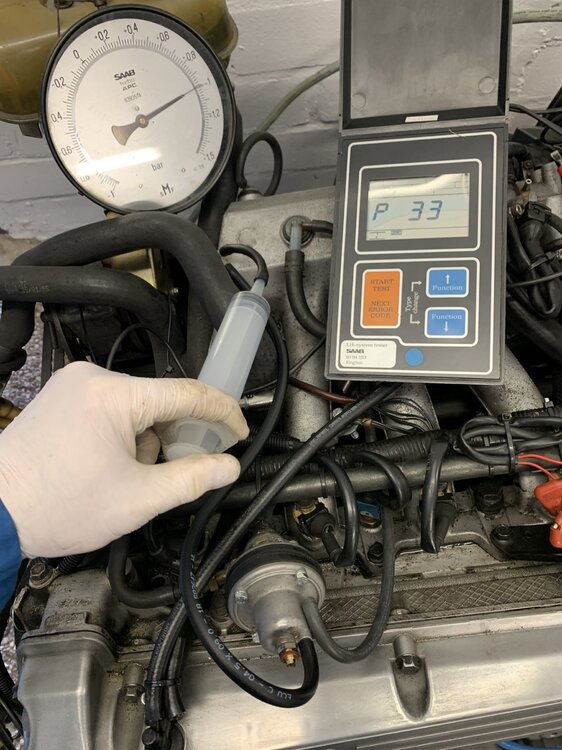

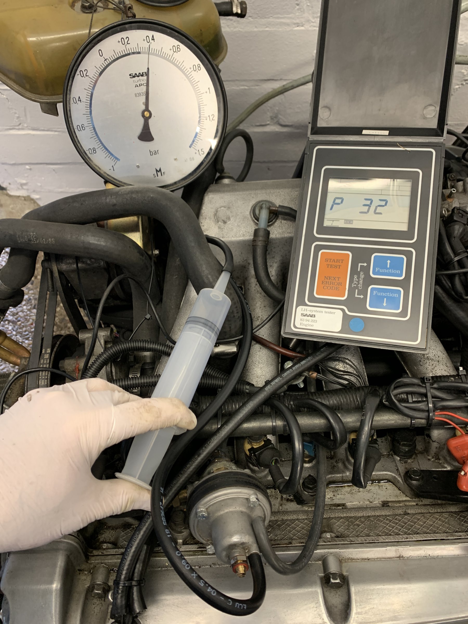

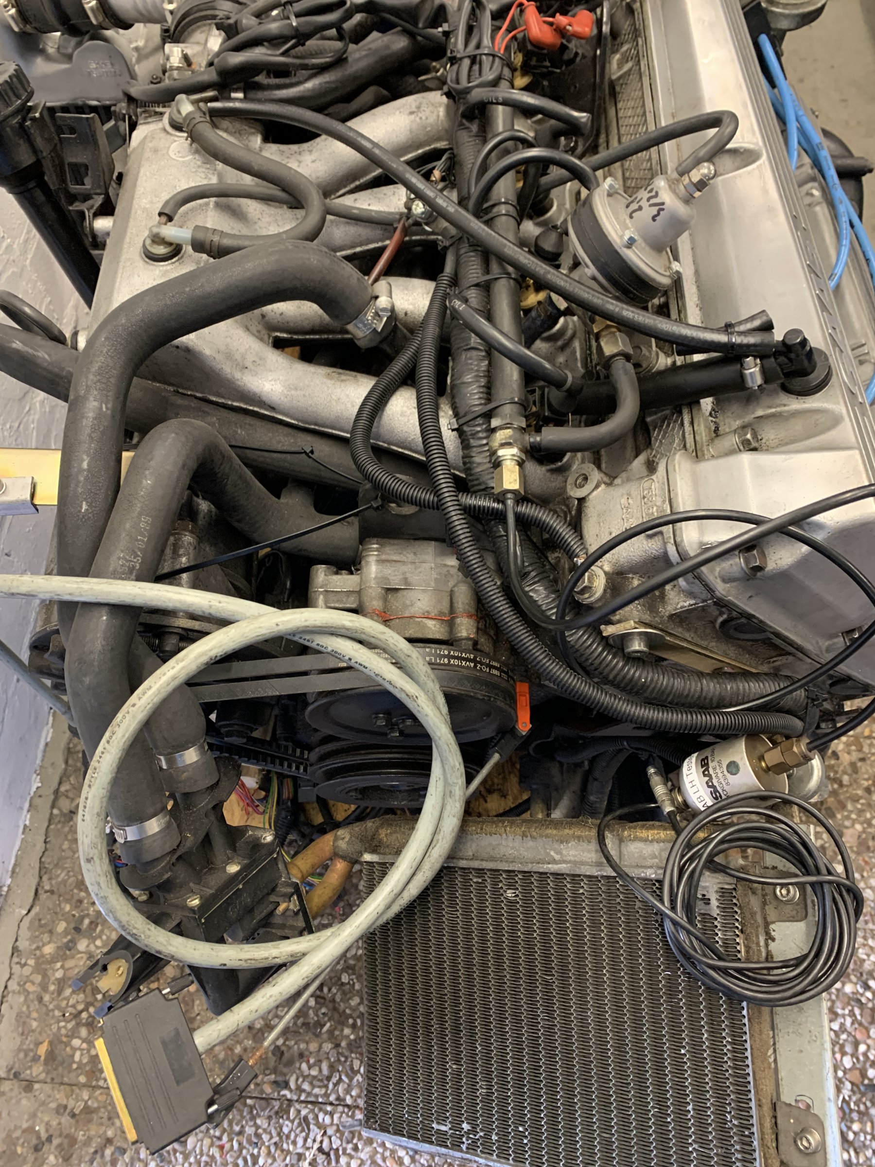

Weil die Hohlschraube erst nöchste Woche kommt - weiter mit dem LH Tester.
https://www.saab-cars.de/threads/lh-system-tester.68574/page-4

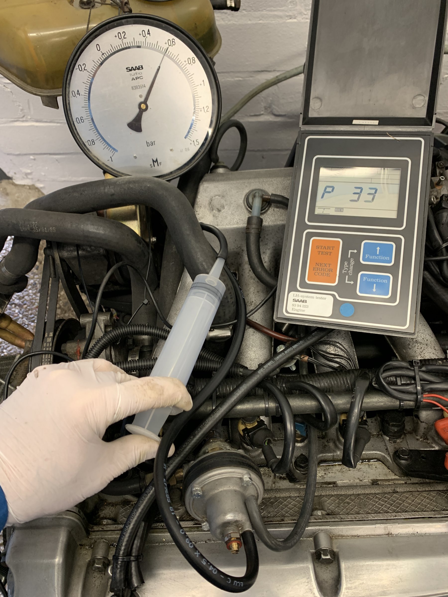

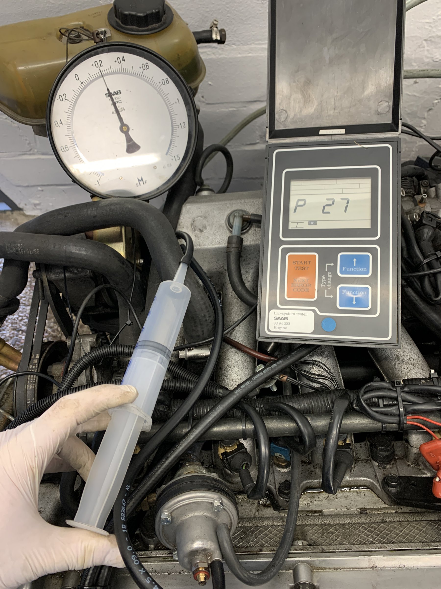

Hier die Messungen des progressiven Reglers. Den fahren hier einige und er ist bezahlbarer Ersatz :
Standard 2.5 bar Regler / 3.3 bar Benzindruck bei 0.8 bar Ladedruck, 3.5 bar bei 1 bar Ladedruck.
Linearer Anstieg.
Bearbeitet von HAGMAN
:frown:Ausgangseinstellung 2.5 bar //
progressiver Regler.
0 bar - 2.5 bar Benzindruck
0.2 - 2.7
0.4 - 2.9
0.6 - 3.1
0.8 - 3.2
1.0 - 3.3
Wenn Ihr das mit dem Standard 2.5 bar Regler vergleicht .... ist das eher weniger Benzindruck.
Degression ! :eek:

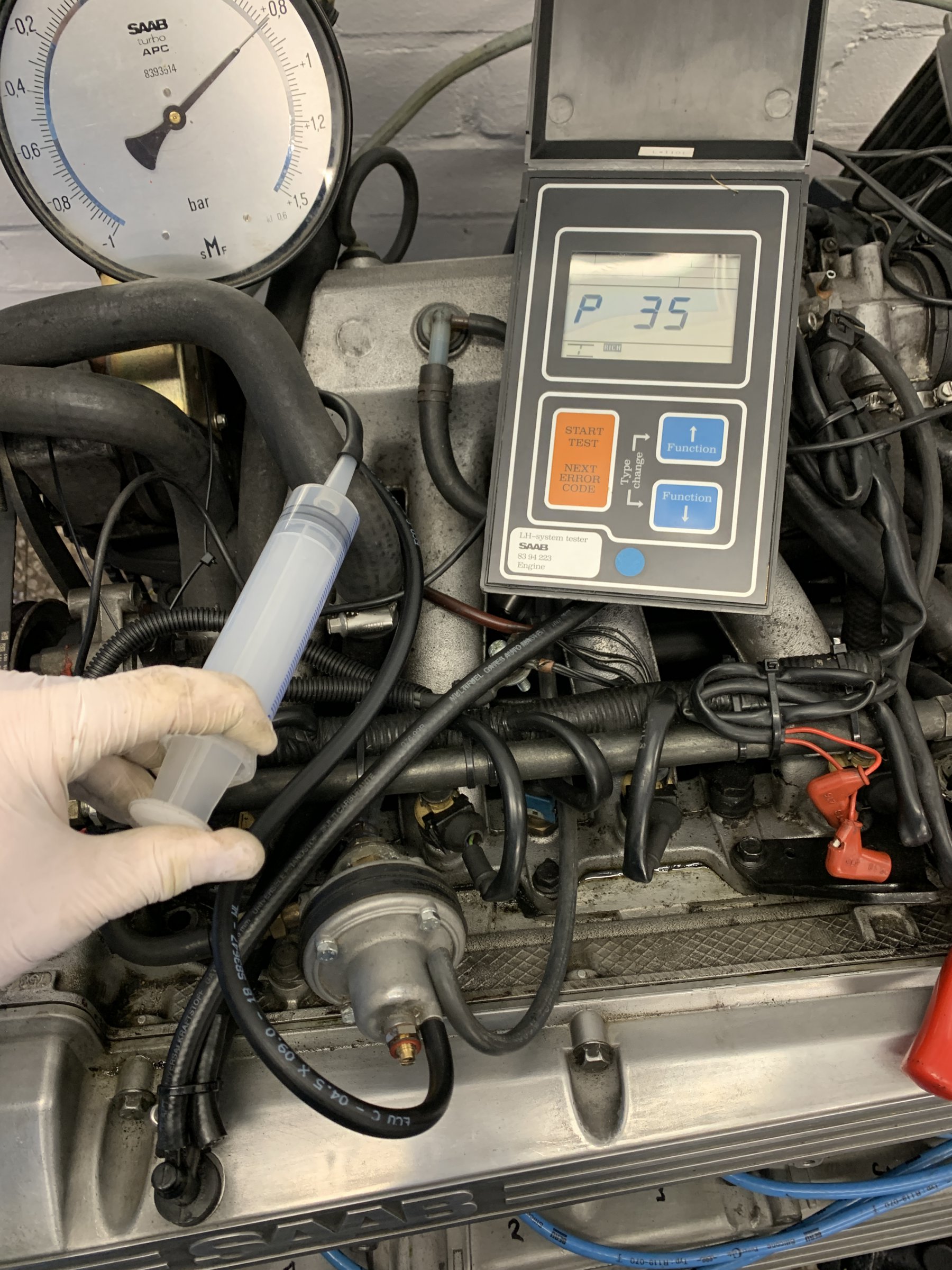

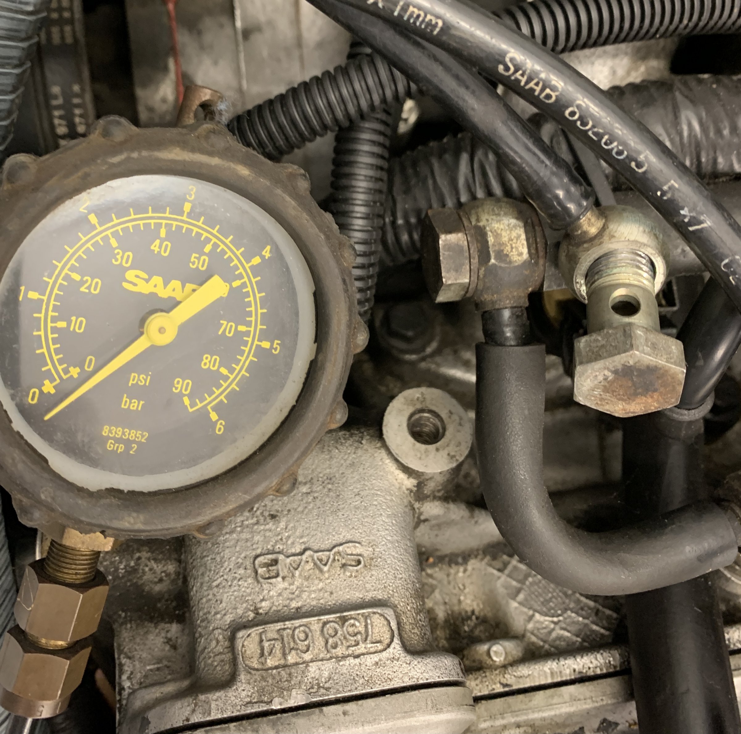

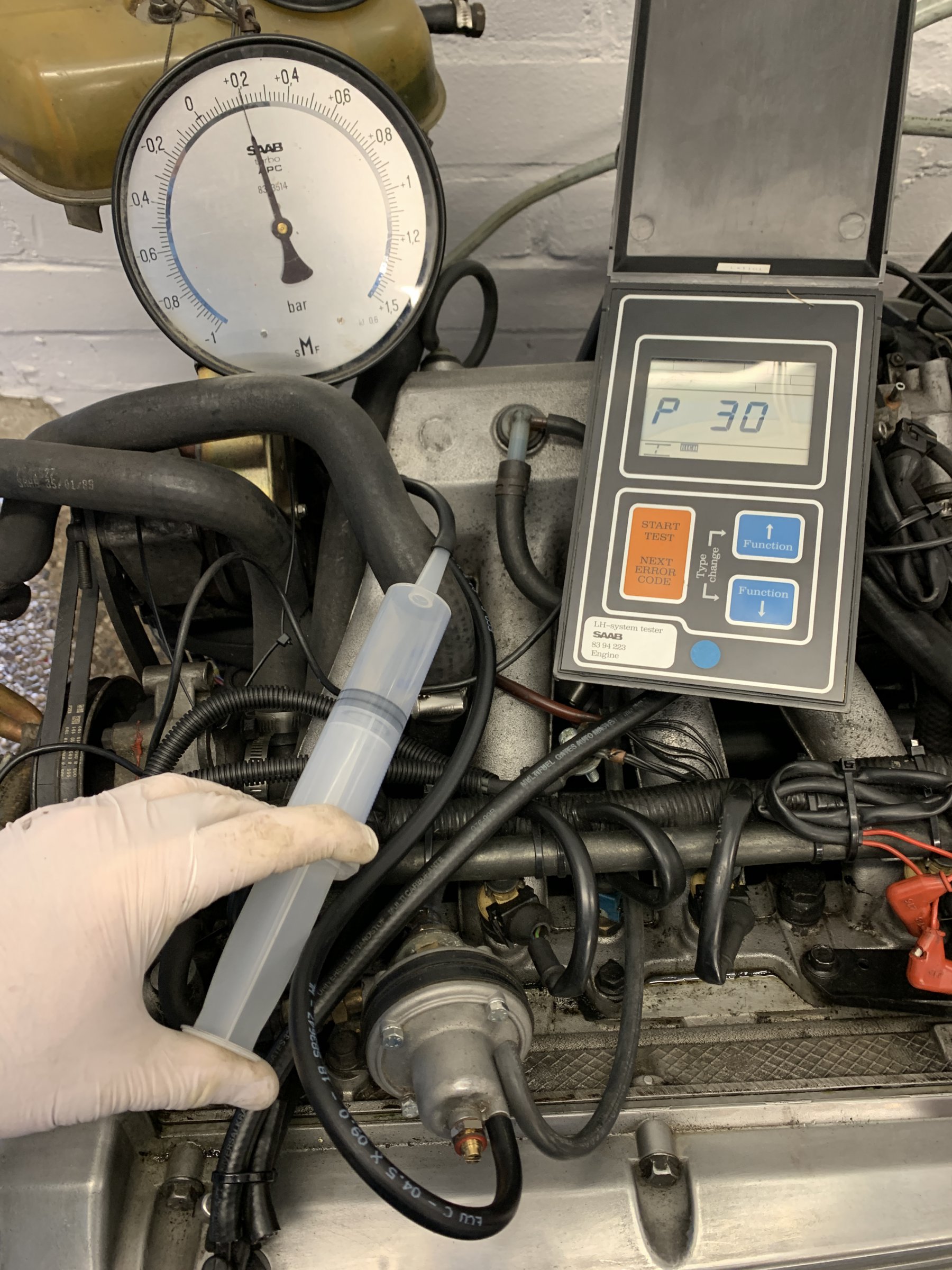

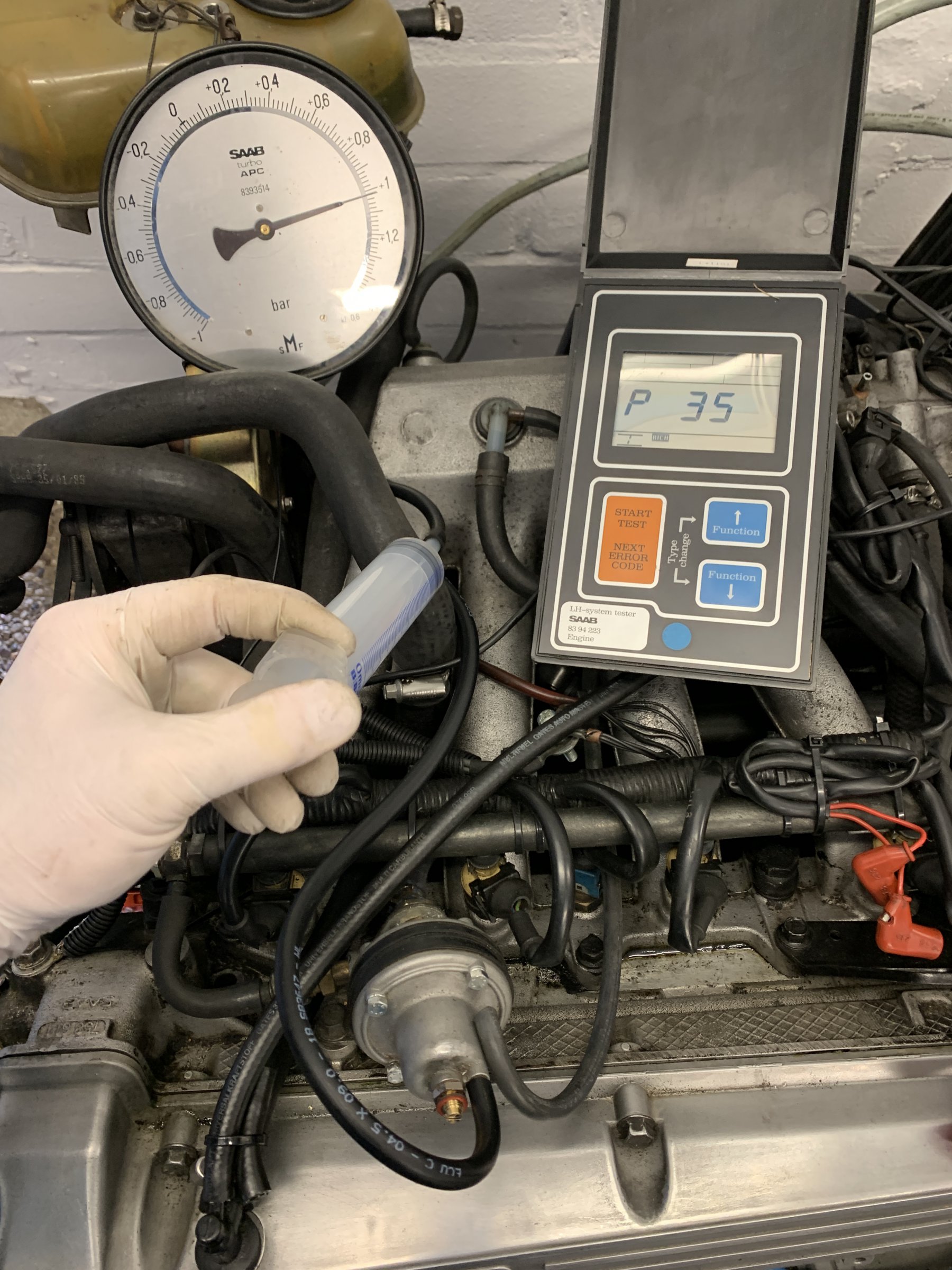

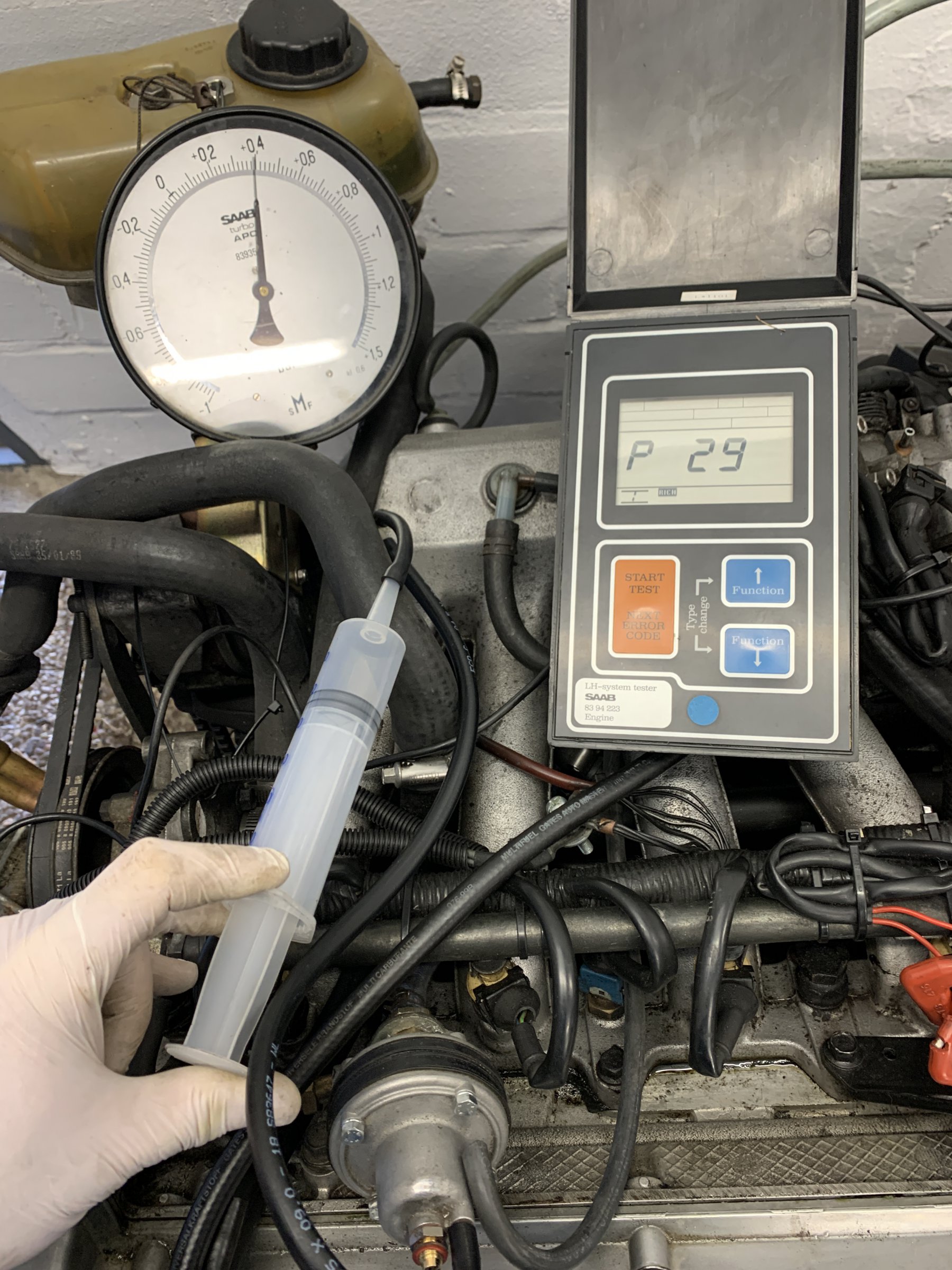

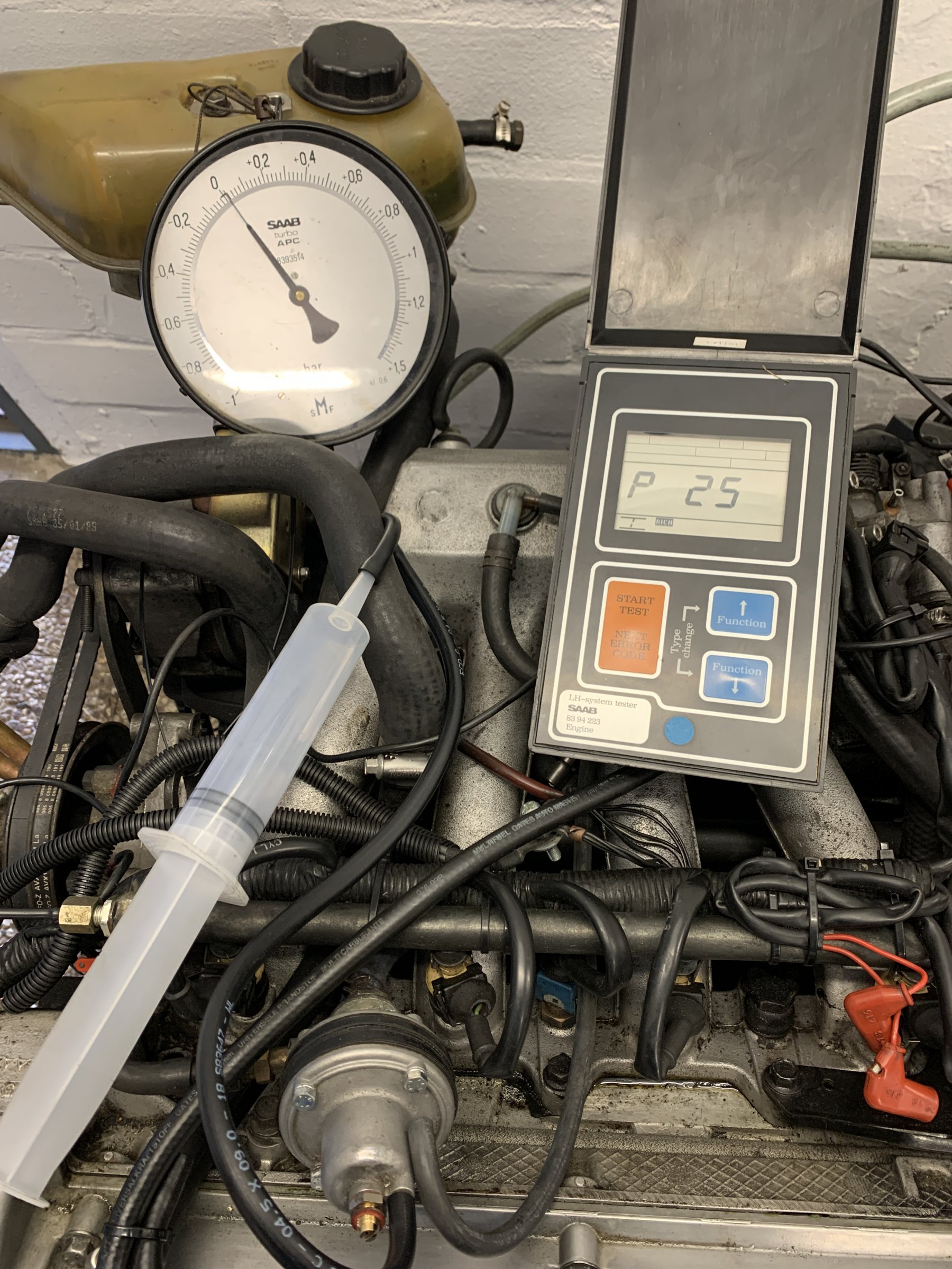

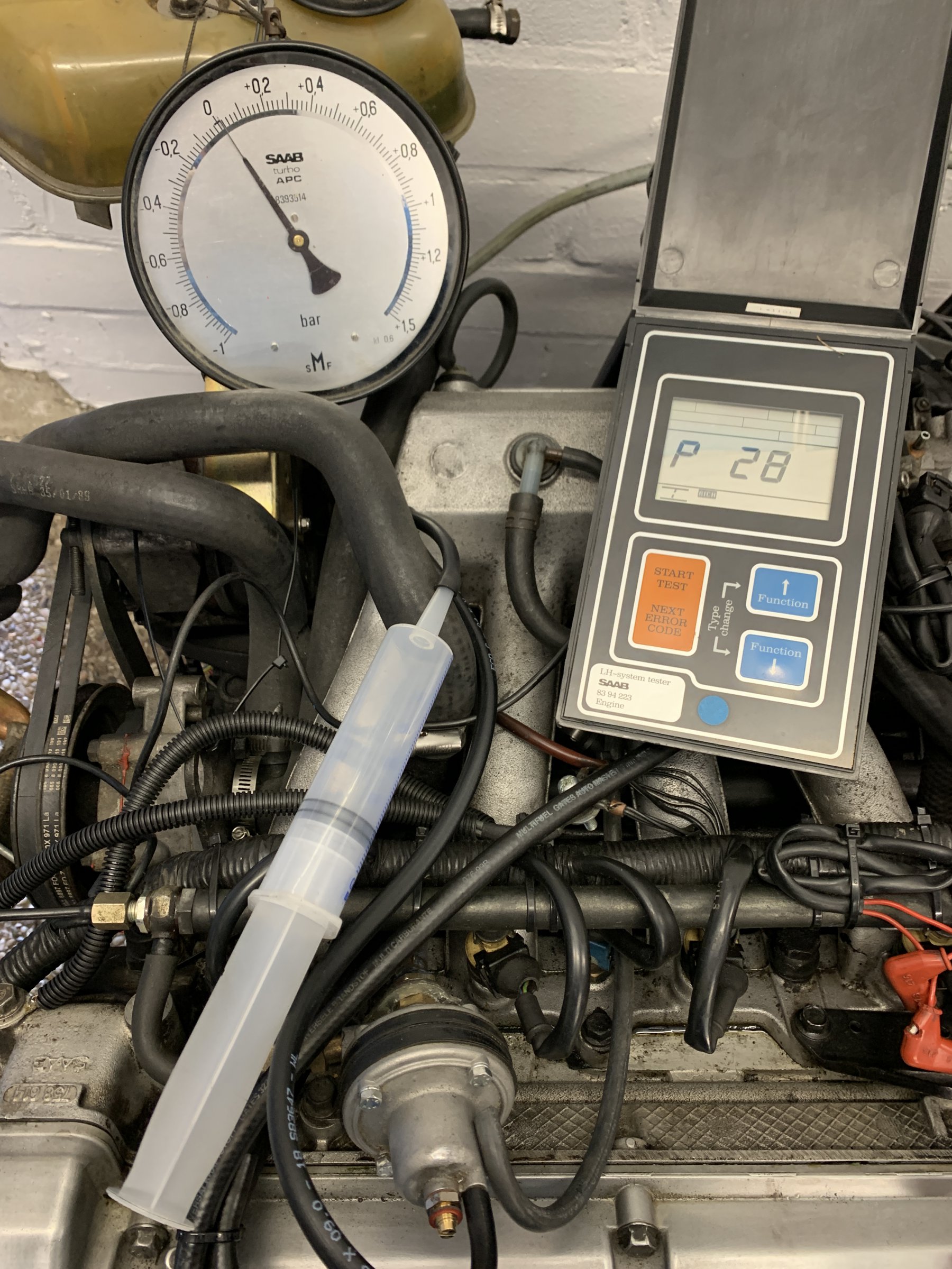

Neue Runde. Ausgangseinstellung 2.8 bar,
Progressiver Regler.
(Mehr war nie gut ... mein Wagen lief dann im Winter sehr fett bevor die Lambdaregelung einsetzte !)
0 - 2.8 bar Benzindruck
0.2 - 3 bar
0.4 - 3.2 bar
0.6 - 3.3 bar
0.8 - 3.5 bar
1.0 - 3.5 bar.
Servus
Ich habe den gleichen, progressiven Regler wie Hagman verbaut und betreibe ihn bei einem Ausgangsdruck von 3,4 bar (Lucas).
Was mich irritiert:
Die Kennlinie die du ermittelt hast ist nicht progressiv, sondern degressiv.
Dir fehlen bei 1,0 bar Ladedruck 0,3 bar Benzindruck allein im Vergleich zum linearen Regler.
Bearbeitet von JanJan
Servus
Ich habe den gleichen, progressiven Regler wie Hageman verbaut und betreibe ihn bei einem Ausgangsdruck von 3,3 bar (Lucas).
Was mich irritiert:
Dir fehlen bei 1,0 bar Ladedruck 0,2bar Benzindruck.
Genau !
Hmmh. Fehlerquellen :/:: muss eine dickere Batterie an den Testmotor dranmachen.
Degression wäre echt Mist ..... oder die Pumpe muss besser und größer !!!!
0.2 - 3 bar
0.4 - 3.2 bar
0.6 - 3.3 bar
0.8 - 3.5 bar
1.0 - 3.5 bar.
Hast Du mal einen originalen 2,8 oder 3,0 bar Regler getestet?
Kommt .... muss leider erst mal Aufhören ./: aber interessantes Thema. Auslöser war Klingeln beim ProjektSaab. Werde weiter Messen am Fahrzeug mit laufendem Motor und mehr Spannung.

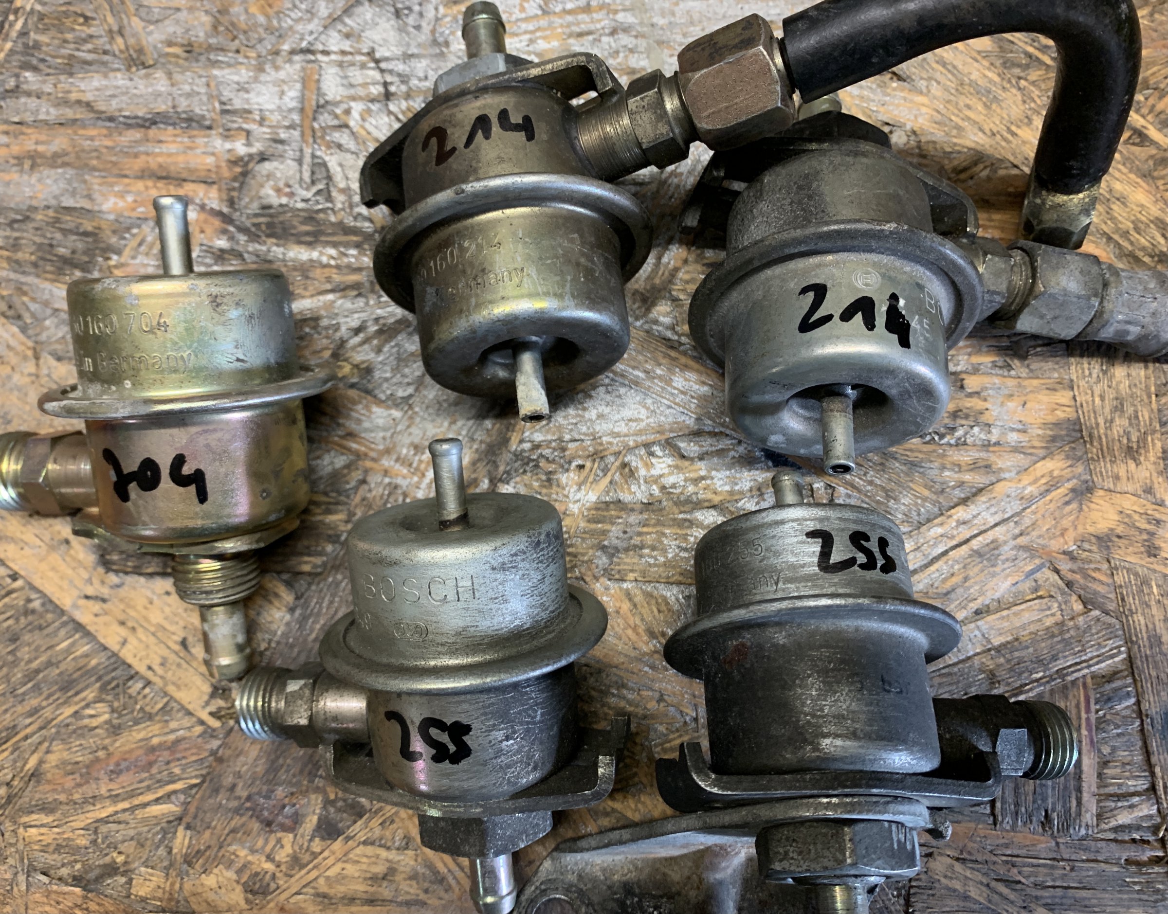

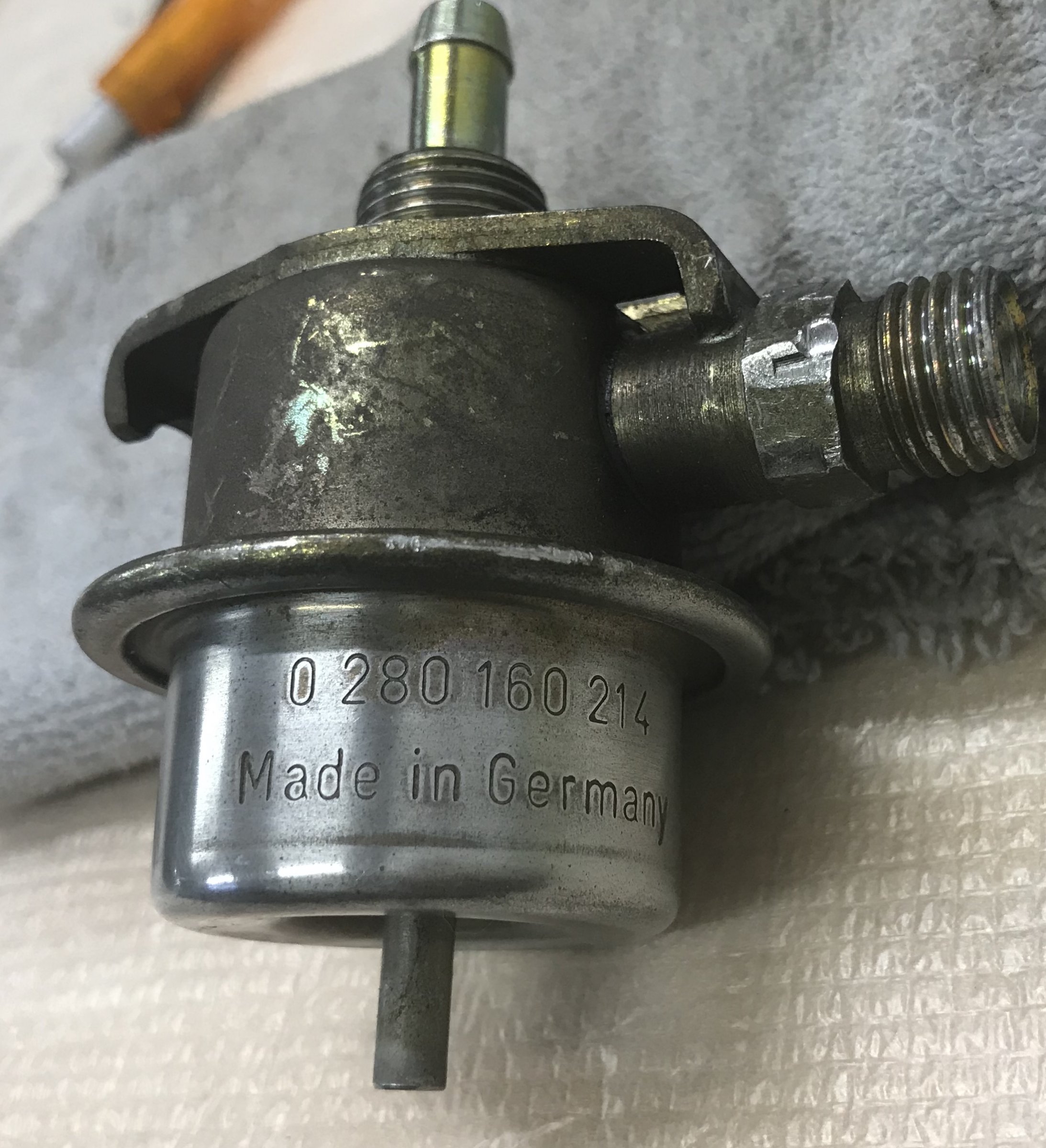

Die Regler im Bilde habe ich „gefunden“.
Wollte mir zwei auf 3.3 bar drücken für meine Lucas Saab.
Ein Aufbau ohne das ganze Benzingepansche wäre günstig ...Druckluft ?
Hatte mal eine Zeit lang Benzindruck und Ladedruckmanometer parallel im Auto, beim originalen Bosch 3,0 bar wurde der Luftdruck immer 1:1 auf den Benzindruck summiert.
