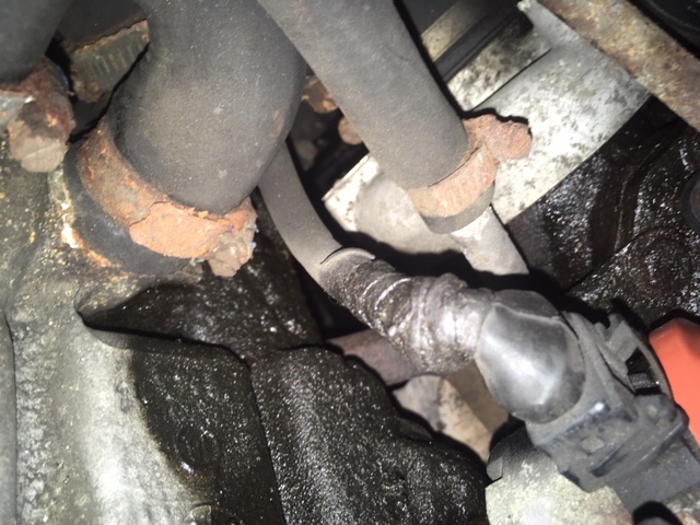

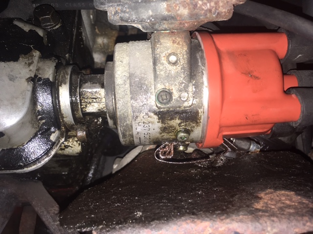

Also: ist ein Softturbo, Bj. 91 mit Lukas. Springt normal an, nach paar Minuten Fahren nimmt er kein Gas mehr an und ruckelt...und geht dann mittlerweile aus. scheint wenn er warm wird, muckt er rum. Aber richtig warm wird er ja gar nicht mehr...Und ich meine einen vermehrten Benzingeruch wahrzunehmen...aber das ist rein subjektiv..
ADAC meinte Verteilerkappe...naja die war erst 1 Jahr alt, aber noname, hab die gegen eine von Bosch ersetzt...keine Veränderung...
UND: Hatte die letzten Jahre schon ziemlichen Ölverlust, keine Ahnung ob vom Motor oder Getriebe...ist aber in letzter Zeit zunehmend schlimmer geworden...
scheint vornehmend unter der Verteilerkappe mittg zu siffen...aber das ist schwer zu sagen...

Siffender Verteiler --> Verlust Motoröl

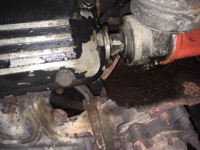

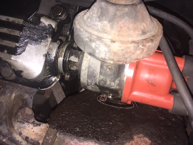

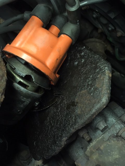

Sifft der Verteiler oder sifft es am Zylinderkopf heraus? Zur Not mal in den geöffneten Motorraum beugen und das eine oder andere aufschlussreiche Bildchen machen, geht leichter als mit Glaskugel... ;-)

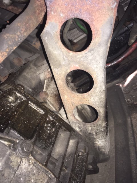

Danke! Glaub das sifft nicht nur an einer Stelle, etliche Feuchtgebiete...
image1.jpeg.1b4e79f1edc8b528808a21678b27c239.jpeg image2.jpeg.7955c1c1e6437d723e295039301fa915.jpeg
Die beiden auf diesen Bildern zu sehenden Schläuche sollten umgehend (!) ausgetauscht werden.
Ja...nicht nur die;))
Aber die beiden bedeuten schnellstmöglichen Exitus
ok, so wies wohl grad aussieht macht es Sinn das Ding erstmal Ding sein zu lassen. und dann nach und nach die nötigen Verschleissteile zu tauschen.

Aber eine Ursache für den Ausfall würd mich trotzdem interessieren...
LMM wurde bereits genannt und scheint plausibel - Der Stecker (Bild 2) am Zündverteiler (dort sitzt der Hallgeber) könnte noch eine Ursache sein; und da war man ja auch bereits dran. Wenn der Motor warm wird und schlechter läuft, mal vorsichtig (!) an dem Stecker wackeln...
Der Leerlaufregler könnte dann auch eine Wartung gerauchen...

Dazu braucht er nicht auf die Alb, den können wir vor-Ort testen indem wir den von meinem nehmen, ist ja in 5 Minuten umgebaut. Verteilerdichtring ist hinüber, kann man reparieren, Öl wird vom Schutzblech auf den Kopf geblasen und läuft dann am Kopf und Block hinunter. Mache mich nach dem Urlaub dran meinen Reserveverteiler zu überholen, da können wir tauschen.
Schläuche habe ich im Keller liegen da ich meine alten (noch) nicht entsorgt habe, kann ich gerne abgeben. Würde aber gegen Silikon tauschen.
