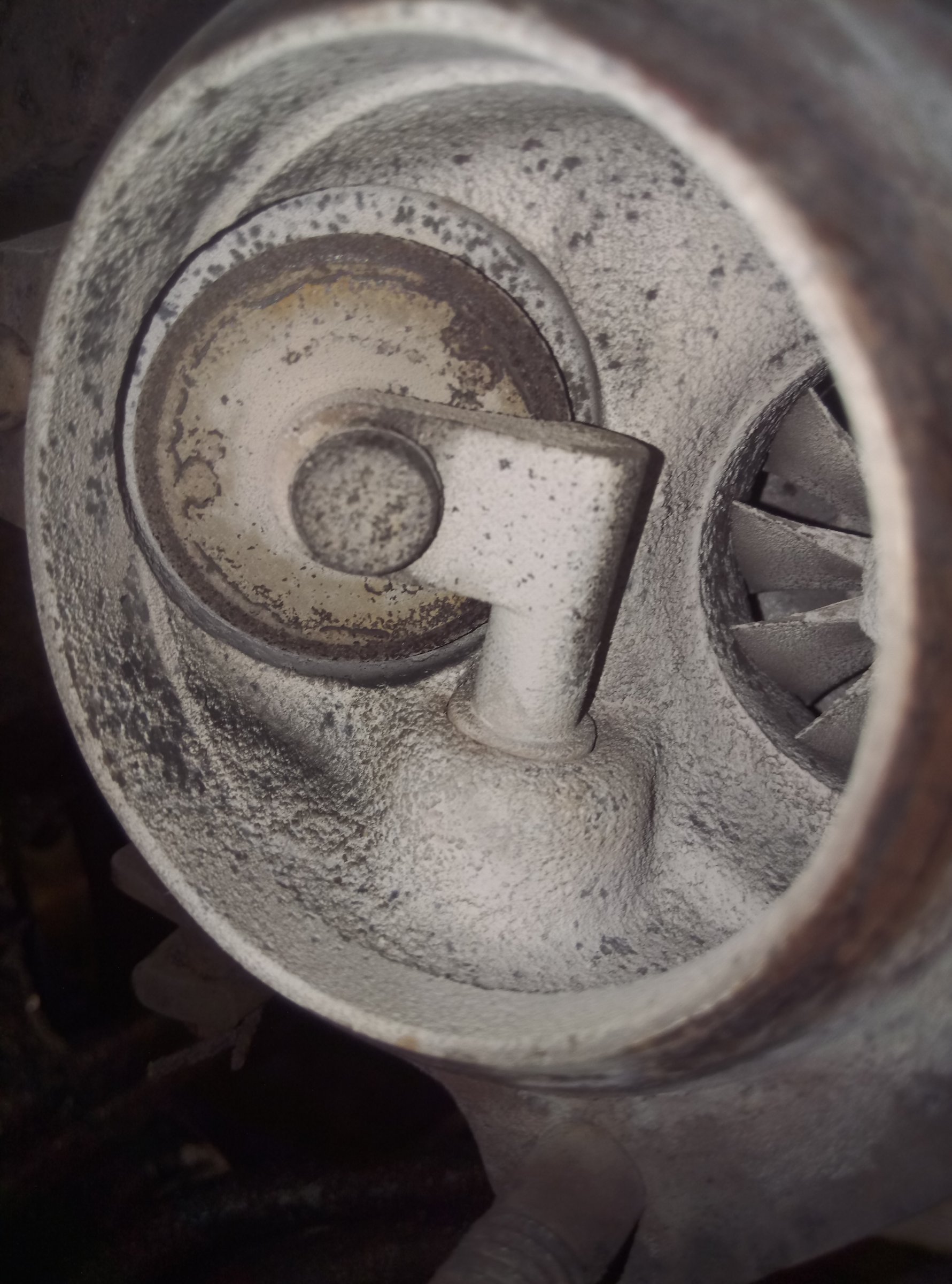

Kann man das Wastegate Ventil irgendwie wieder befestigen nachdem es abgefallen ist?
Oder hilft da nur Turboladertausch?IMAG4551.thumb.jpg.bfc3070c22b235dab3af588f2db47fb3.jpg IMAG4550.thumb.jpg.87a5263229e2ce5ec4a274ec1cb444d9.jpg
Das 2.Bild zeigt nur die Position des Ventils am anderen Lader.

Passiert schonmal. Habe schon 2 jeweils im Kat gefunden (9000er).
Das wieder (dauerhaft) zu befestigen wird nicht einfach. Ist ähnlich einem Traggelenk eine eingepresste "Kugel", Der Teller muss beweglich sein. Eine feste Verbindung (z.B. Schraube) geht nicht.
Vielleicht mal bei Turbolader Instandsetzern anfragen ob die reparieren können.
Ist so nicht ganz richtig.
Mitsubishis haben ein Zapfen der mit einer Scheibe labberig im Arm vernietet ist.
Der abgebildete, Garrett?, Ist ein Niet mit Konus im Teller fest vernietet und im Arm labberig.
Das nötige Spiel ergibt sich bei beiden durch die schlechte Passung im Arm.
Nun,
entschuldige meine ungenaue Ausführung.
Die Halterung im Arm ist "lose". Somit hat die Scheibe Spiel. Damit ist aber was ich schrieb "eine feste Verbindung" nicht richtig. Und um weiteren Widersprüchen vorzubeugen:
Der ganze Kram muss Verzunderungsresistent sein...
Daher meine Aussage: Das wird in Eigenregie nicht einfach...
Danke für die Tipps.
Hatte auch mal was von fest-schweissen gehört.
Aber verhält sich ja auch wie eine Schraube und ist dann nicht mehr beweglich.
Werde den Turbolader tauschen.
Das Ventil hatte ich auch im Kat gefunden.

Zur Not einen defekten TL besorgen und den Teil des Gehäuses mit dem Wastegate tauschen...
...Falls das Wastegate i.O. ist
Genau das hatte ich Via PN angeboten, habe diesbezüglich zu verschenken.
Letztlich wäre Schweißen auch kein Ding.
Schloßschraube hinten am Teller heften, verputzen, Mutter so drehen das mit Spiel zu zu ist, Mutter mit Schweißpunkt sichern.
