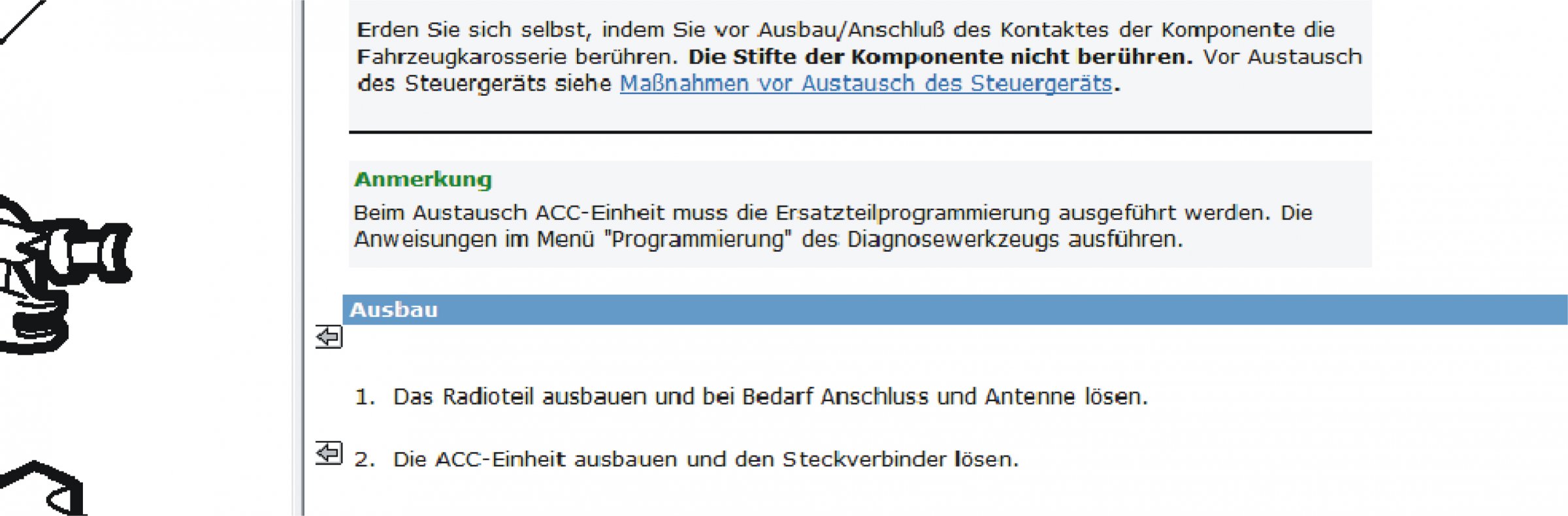

ich habe mir eine gebrauchte ACC Einheit gekauft, da meine so verpixelt ist!!!!
Kann ich das Teil einfach tauschen, oder braucht man Tech2 dafür?
Das steht im WIS geschrieben:ACC.thumb.JPG.b67f96378b315f7d94602117f6d90466.JPG
Kann man einfach so tauschen
Danach noch mal Kalibrieren von Hand anstoßen. Dann bist du sicher, dass das gelaufen ist. Kann auch automatisch passieren.
Sei mir nicht böse, aber das vertehe ich nicht:confused:
Was genau meinst du....?
Er meint sicher das gleichzeitige Drücken von Auto und Off für die Kalibrierung.
Jupp. RTFM halt :tongue:. Aber wer schaut in das schon rein.
