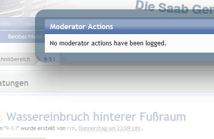

Wie meinen...?
Jedenfalls nix gelöscht:
Ja, ne, da war ja nix kritisches drin. Ich hab da eher die liebe Technik im Visier. Die einem manchmal was vorgaukelt und man denkt, es ist gespeichert.
