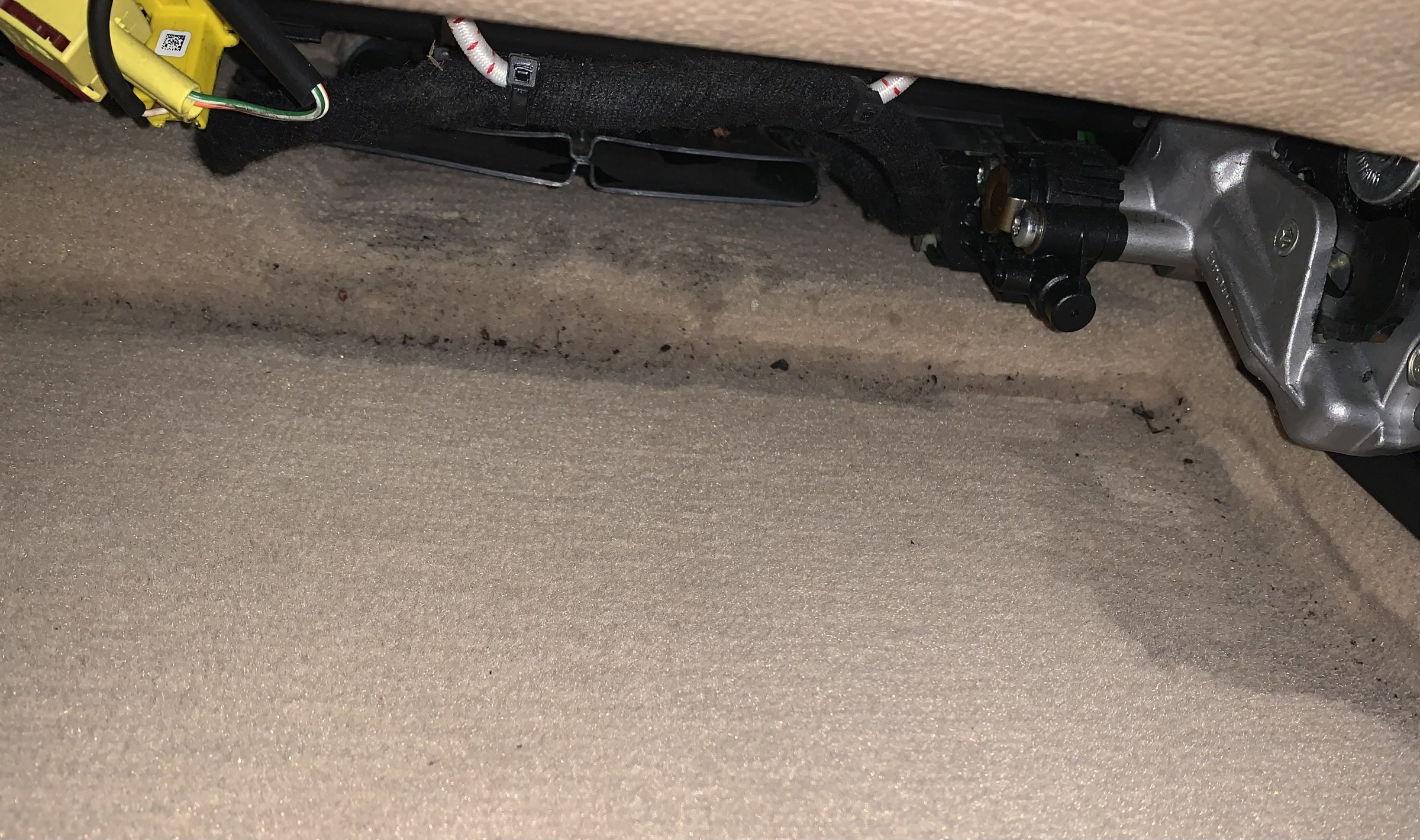

Wassereinbruch hinterer Fußraum
Das blöde an der Geschichte, meine Regierung wollte unbedingt Gummifußmatten für Ihren "nicht Saab", und ich ziehe Sie noch so richtig auf mit den "Assimatten",
habe mir für Trollinchen natürlich Stoffmatten geholt.asdf
Egal: Seit heute habe ich einen Saab ohne Innenausstatung, die Teppiche und Dämmatten hängen im Heizungskeller zum trocknen.
Am schlimmsten war Er vorne nass und aus den Fußausströmern unter den Sitzen habe ich, nach der Demontage, noch einen Liter
Wasser ausgegossen. Hätte mit der AC wohl ziemlich gedauert bis das trocknet.

Da noch Wasser aus den Luftkanälen nachgeflossen ist, gehe ich wirklich nur von Kondens der Klima aus.
Hat den Vorteil, daß dies wirklich sauberes, entsalztes Wasser ist. Trocknet rückstandsfrei weg, ohne Flecken und ohne erhöhter Gefahr von Korrosion.

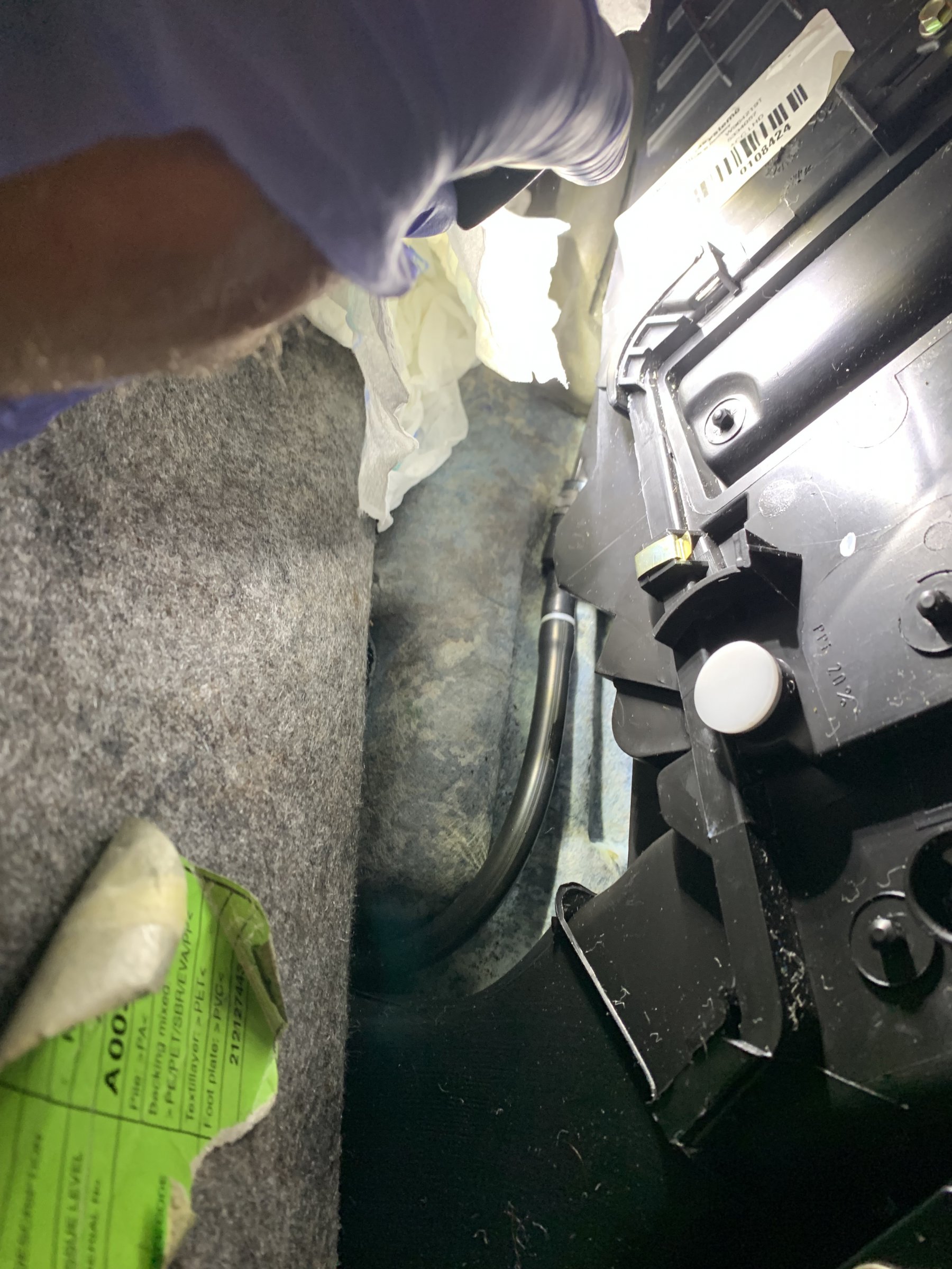

Ich habe auch problem mit nass boden Teppich Hinter links. Es wird Von verstopfen kanalen für kondenswasser . Hat jemand einige idde wie diesen kanalen reinigen?? Oder Einleitung Von WIS ?? Ich höre bei ruhige fahren wie die Wasser fliest unglaublich.. Wenn ich suche was ist es .. finde ich nassige matte. Und unter dem Auto ist keinen kondensat mehr.
Danke für Antwort
Gruss Petr
Du musst auf beiden Seiten die seitlichen Abdeckungen des Mitteltunnels im Fußraum abnehmen, dort findest du die Ablaufschläuche aus dem Lüftungskasten. Von dort führen sie auf beiden Seiten zu den Öffnungen am Unterboden hinter den Radkästen.
Den Schlauch kannst du trennen und in beide Richutngen mit Druckluft durchblasen, und falls das nicht reicht, ggf. versuchen, mit einer Sonde (z.B. eine Kabeleinziehilfe) durchzustochern.
Die Schläuche würde ich nicht trennen. Stromaufwärts pustest du mit der vorgeschlagen Methode den Schmodder doch in den Klimakasten zurück.
Ich habe die Schläuche direkt am Klimakasten vom Winkelstück abgezogen. Was ich nicht hatte, und das ist daher als Warnung zu verstehen, ist eine Auffangschale für das Wasser. Am besten vorher alles mit Handtüchern auslegen und dann ne Tupper Schüssel o.ä. vor dem Abziehen der Schläuche drunter halten. Ich schätze, da kann gut ein Liter Wasser rauskommen:
Ich habe es ausprobiert und dann die Sitze und Teppiche ausbauen müssen, damit die Dämmmatten ordentlich durchtrocknen konnten.
Fang auf der Beifahrerseite an, da kommst du besser dran und hast mehr Platz zum reagieren...
Druckluft hatte ich nicht, aber ein etwa 50cm langer Draht tat es auch.
Ja, so geht natürlich auch.
An diesen Plastestutzen hab ich immer Angst, dass sie abbrechen, wenn der Schlauch festsitzt, deswegen vermeide ich das Abziehen, wenn es eine Alternative gibt. Eine andere wäre, erstmal vom Unterboden aus zu versuchen, den Ablaufschlauch mit dem Draht freizustochern.
Versuche es beim nächsten Mal. Die Schläuche ging bei meinen beiden 9-5 leicht vom Winkelstück runter. Weit weg von "uhh, das könnte kritisch werden".
Ich muss mich nochmal revidieren, ich glaube ich war mit den Gedanken an einer anderen Stelle - es ist schon ein paar Jahre her, dass ich an der Stelle dran war. Der Schlauch selbst ist dort AFAIR gar nicht teilbar - ohne eine zusätzliche Trennstelle einzubringen (was ich natürlich auch nicht täte) bleibt wohl nur das Abziehen am Stutzen. Fotos die ich damals gemacht habe, lassen das, wenn auch schlecht, wohl so erkennen.

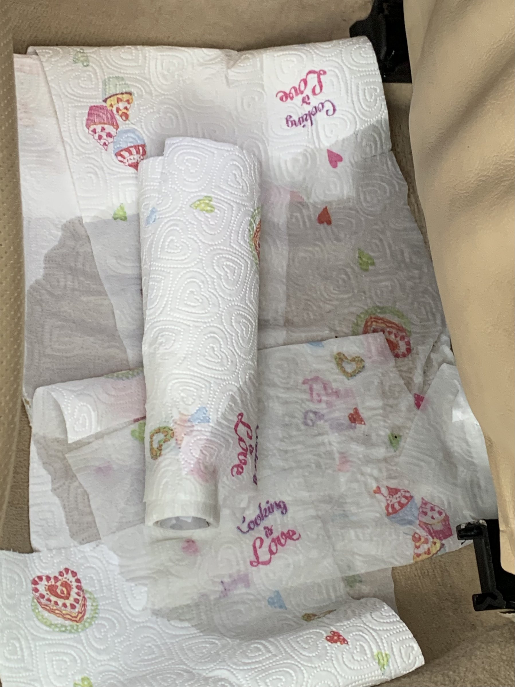

:eek:So eine neu befüllte Klimaanlage ist schon eine ganz feine Sache .//:tongue:
Ich kann den Zusammenhang mit der Neubefüllung gerade nicht sehen... :confused:
Meinst du, vorher, als sie nicht funktionierte, hat man nicht gemerkt, dass die Kondensabläufe hoffnungslos verstopft waren...? :eek: :redface:
Klimaanlage ? In den letzten Tagen benötigte man doch eher die Heizung :redface:

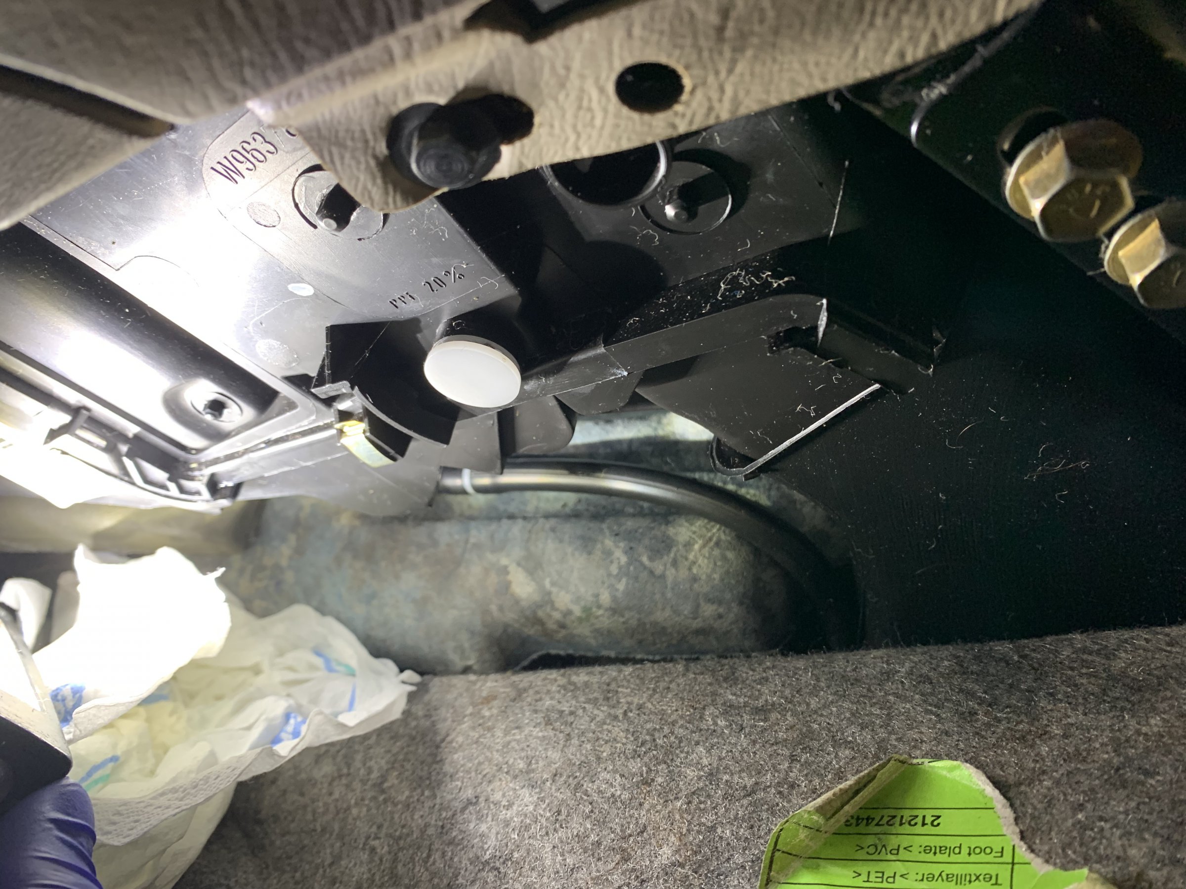

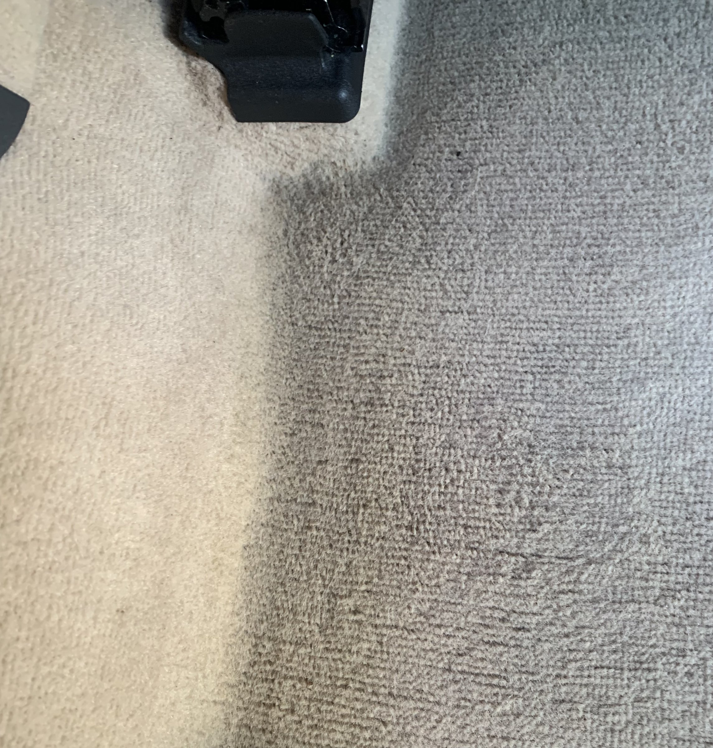

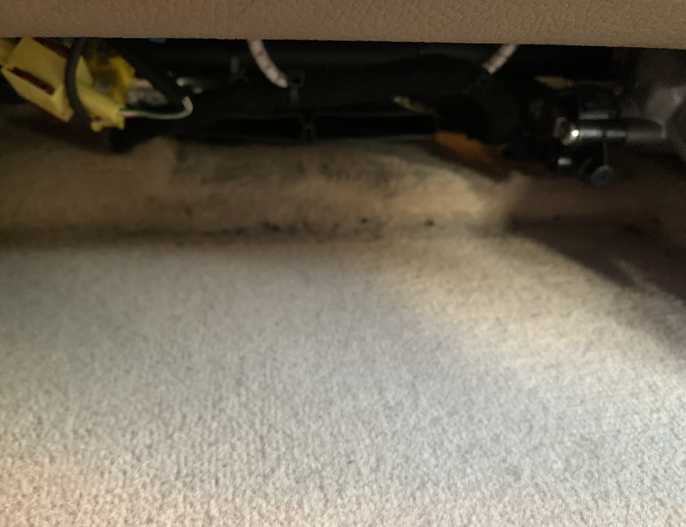

Aber das kenne ich. Ich würde die Teppiche aber hochnehmen und auch von unten trocknen.
Wenn man die Einstiegsleisten entfernt, kann man den Teppich etwas wegziehen und mit dem Fön drunterpusten.
Bearbeitet von Saab_owl
Genau !!
Die kurzen Pömpel waren verstopft. Da kamen Unmengen Wasser (ich war ja vorgewarnt - danke) und eine Menge Aluspänchen, Krümel und sonstwas raus. Habe es mit einer Blasenspritze angespült - klappte (so wie "sonst" auch). Jetzt weiter Testen.
Ich werde noch so Klimareiniger mit einer Sonde durch die Schläuche sprühen .. dann sollte alles wieder ok sein.
