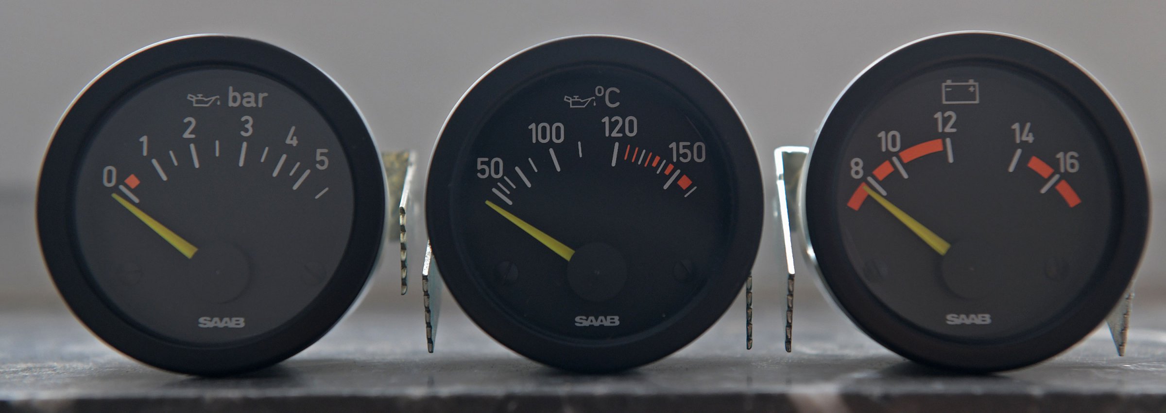

Heute kam das zweite Paar Zusatzinstrumente von der Überarbeitung zurück. Ich bin sehr zufrieden und die werden genau so eingebaut...:smile:
[ATTACH=full]181791[/ATTACH]
Ich hoffe Du hast noch eine Blende, oder willst du die wirklich "genau so" einbauen?:tongue:
Die (mit Kräusel-Lack lackierte) Instrumentenkonsole liegt auch bereit...:tongue:
Ah geil!
Sind das originale? Oder umgemodelte VDO, mit neuer Optik fürs "Ziffernblatt"?
Sind originale nicht auch von VDO?
Ah geil!
Ich glaube Erik meint, ob er VDO Instrumente genommen hat und dann die Ziffernblätter auf Saab-Design geändert hat, oder ob das von Anfang an Saab Instrumente waren...
Ich glaube es waren Saab Instrumente, die er nur aufarbeiten hat lassen.
Die Originalen sind von VDO. Aber das ist doch bekannt.
Ja, genau das meinte ich.
Es gab ja mal aus VDO-Standard-Instrumenten umgemodelte, die dann aussahen wie die, die man als Zubehör original von Saab kaufen konnte. Da wurde das Ziffernblatt auf Saab-Design geändert, der Zeiger von Rot auf Orange...
Es handelt sich um die »originalen« VDO-Instrumente aus dem Saab-Zubehör. Das Ändern des Zifferblatts wäre bei Instrumenten mit Durchlicht-Technik (wie hier) nur mit extrem großem Aufwand möglich. Instrumente mit Auflicht-Technik umbauen ist da wesentlich einfacher, aber eben auch nicht original.

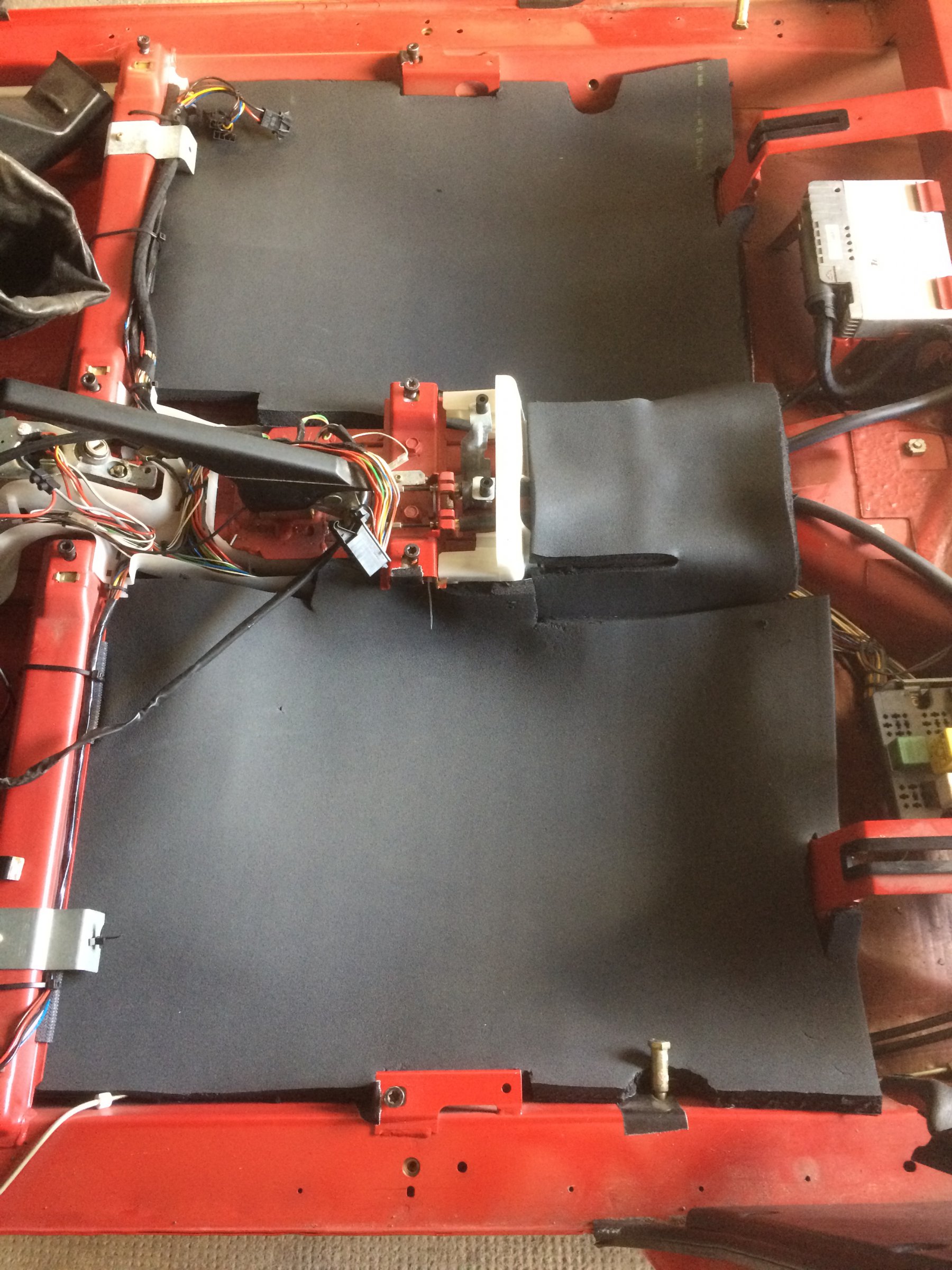

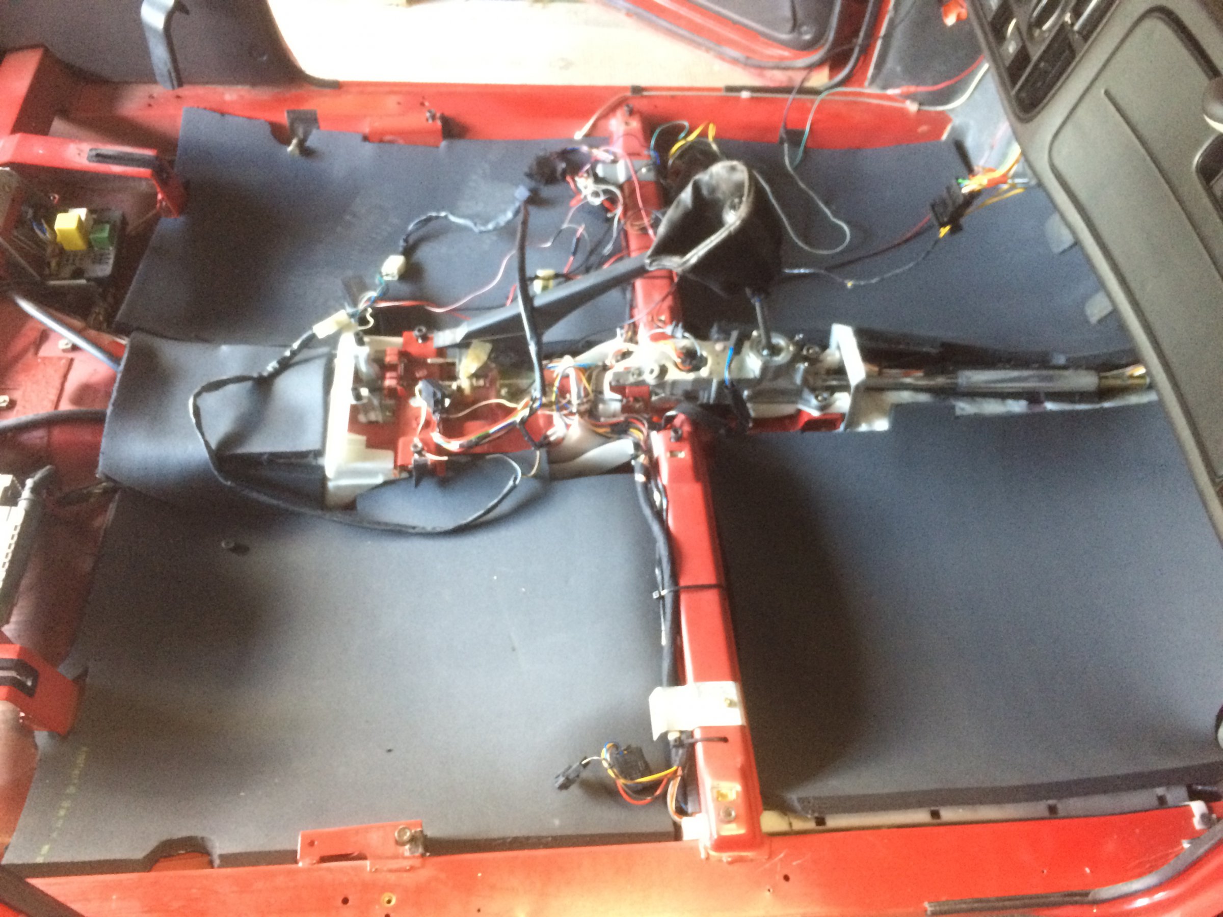

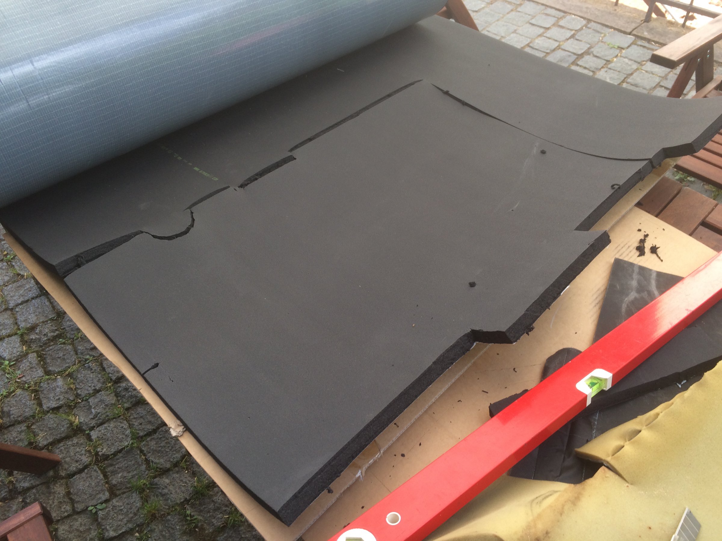

Heute habe ich endlich die Armaflex-Matten zugeschnitten, mit denen die originalen Dämm-Matten des Innenraums ersetzt werden. Ich startete hier sehr ambitioniert und wollte die Matten so präzise wie möglich ausschneiden.
So richtig gut ist mir das leider nicht gelungen, an dieser Stelle hilft aber eine saarländische Bergarbeiter-Weißheit weiter: »Fier unner daa langts, doo siehds kenna« (»Für untertage reichts, da sieht es niemand«.)...:smile:
IMG_3494.thumb.jpeg.e4907e702c6d333d1c9e180e63145747.jpeg IMG_3499.thumb.jpeg.f86b70e93e568ce225ac615f31170864.jpeg
Soo schlimm sieht es nicht aus, und wenn der Teppich wieder eingebaut ist, s. o.

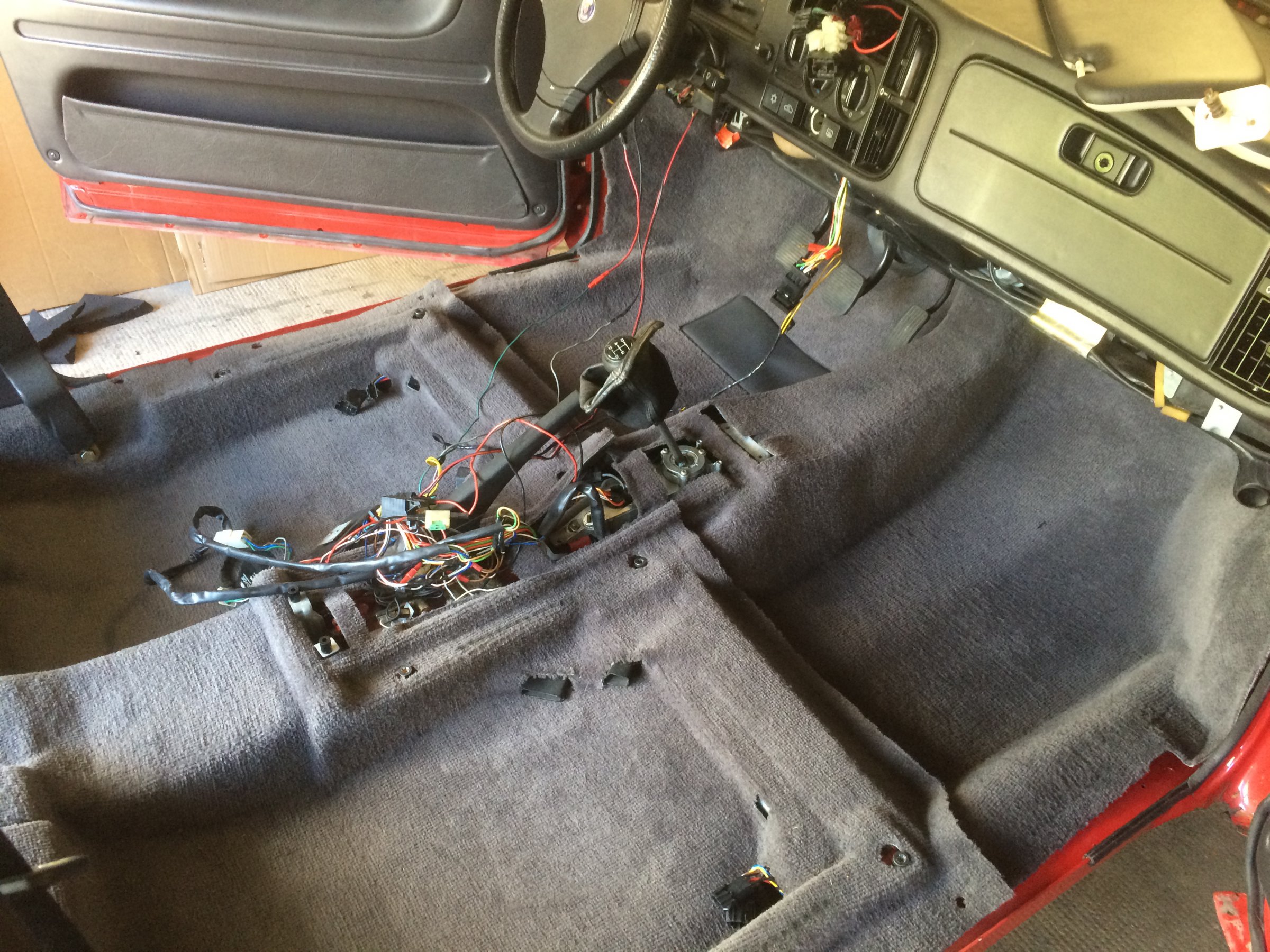

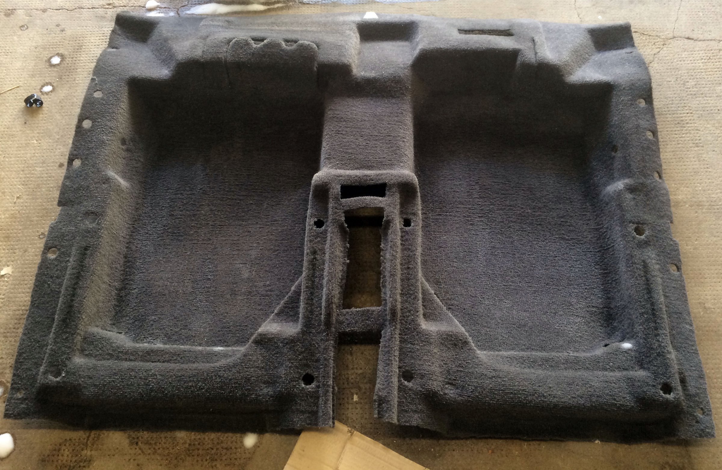

Um die Teppiche kümmerte ich mich als nächstes:
IMG_3500.thumb.jpeg.8a4e44f2c85202bf321b912a5d851d7a.jpeg IMG_3501.thumb.jpeg.4d20dfc3403f4cb479f191910466f811.jpeg
Gründlich abgesaugt, mit Teppichreiniger eingesprüht, jetzt kommt noch die Endreinigung mit dem Dampfstrahler. Und danach können die Dinger drei Tage auf dem Garagendach vor sich hin trocknen, die Wettervorhersage ist entsprechend gut...:cool: Danach werden sie imprägniert und dann wieder eingebaut.
Herzlichen Glückwunsch!
Ein sauberer Teppich macht ein sehr wohliges Zu-Hause-Gefühl. Viel Freude weiterhin!

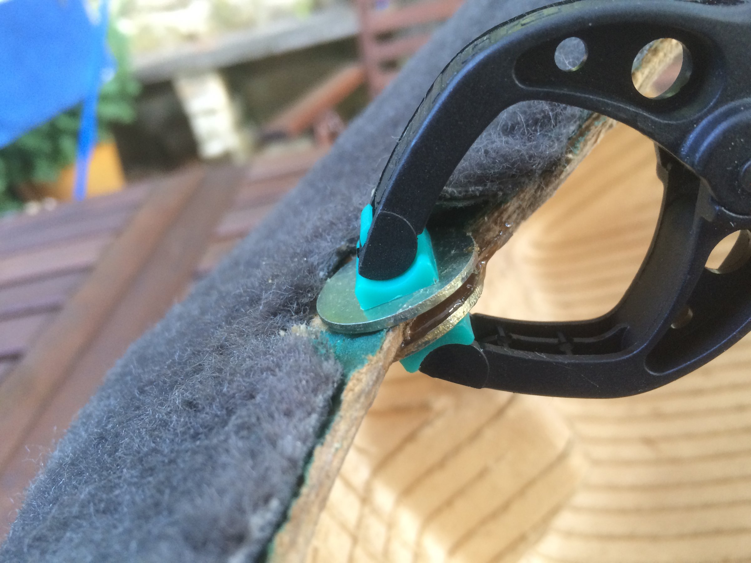

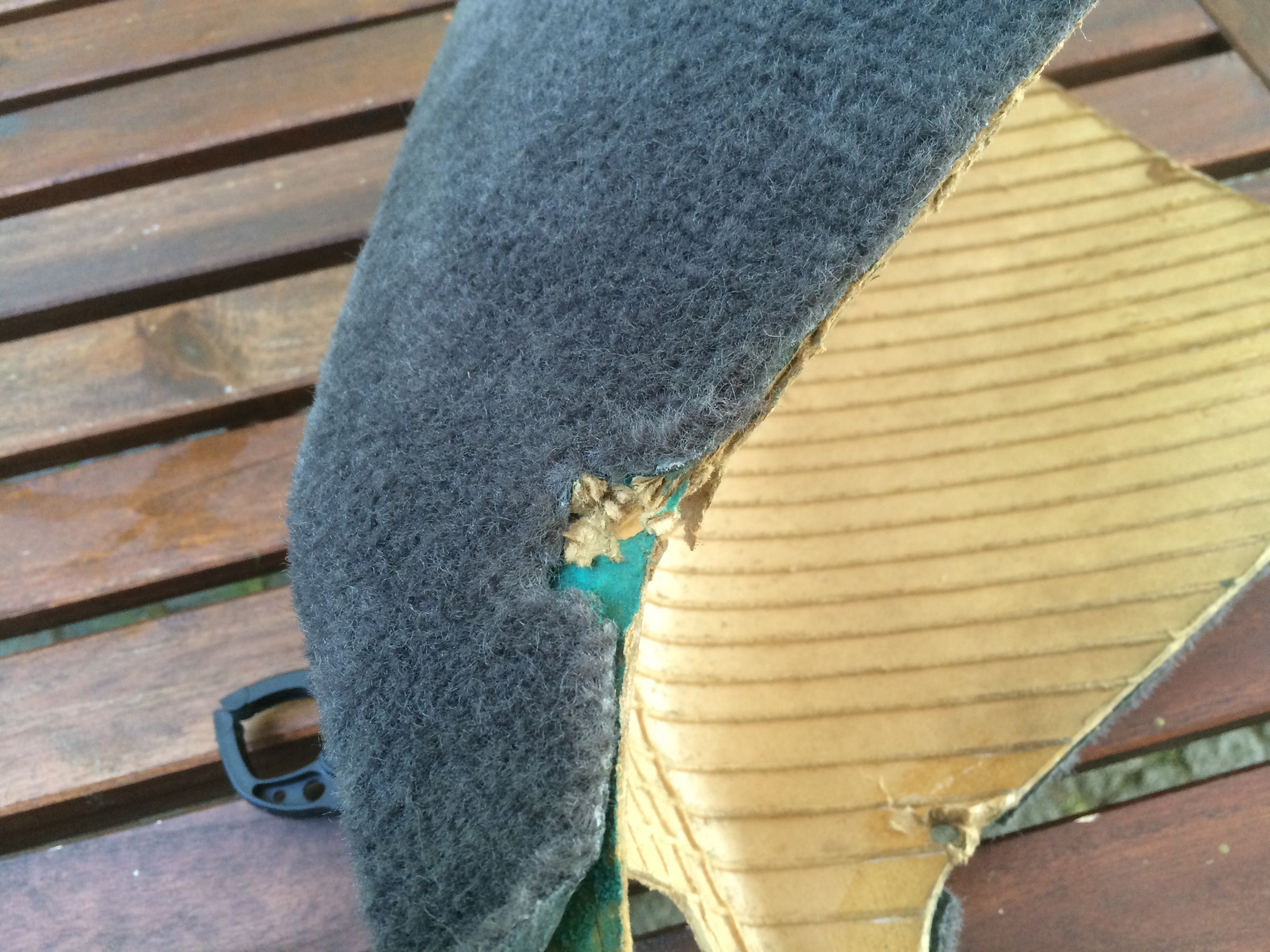

Zwei Montage-Löcher der teppichbezogenen Mittelkonsole sind aus dem (Papp?-) Material herausgebrochen:
Mit einem spaltfüllenden Zweikomponenten-Kleber habe ich von jeder Seite eine 8er-Unterlegscheibe auf das Material geklebt:
Wenn der Kleber ausgehärtet ist, kann ich den losen Teppich über der Unterlegscheibe kleben. Das sollte dann halten, hoffe ich.

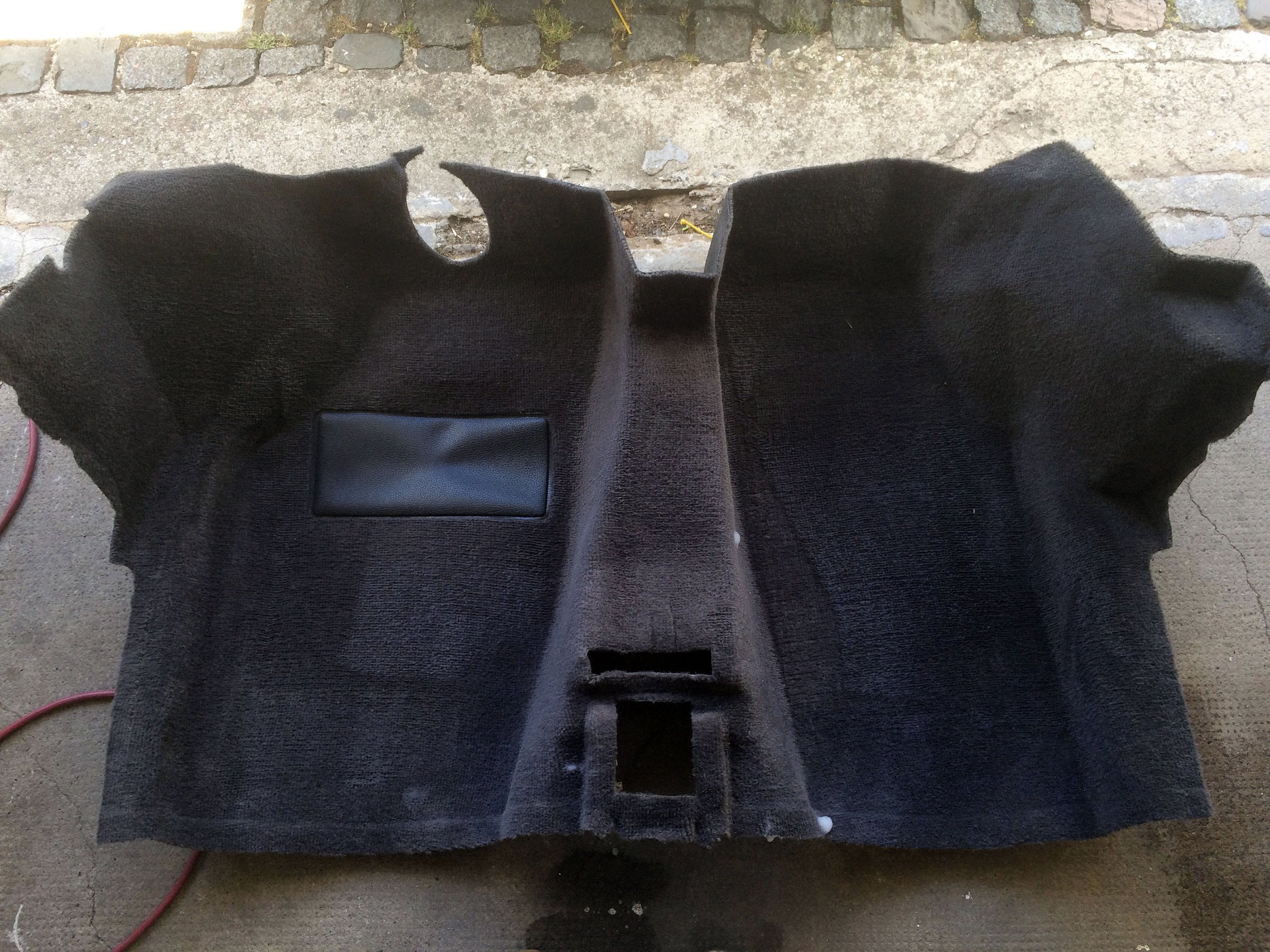

Zwischenzeitlich sind die beiden Teppiche mit dem Dampfstrahler gereinigt (dauerte pro Teppich ca. 20 Minuten, bis das Spülwasser wirklich klar war und keine Teppichreiniger-Rückstände mehr mitkamen), abgetropft und liegen zum Trocknen auf dem schwarzen Garagendach...
Die Teppiche sind schon erfreulicherweise schon trocken, imprägniert und jetzt auch eingebaut:

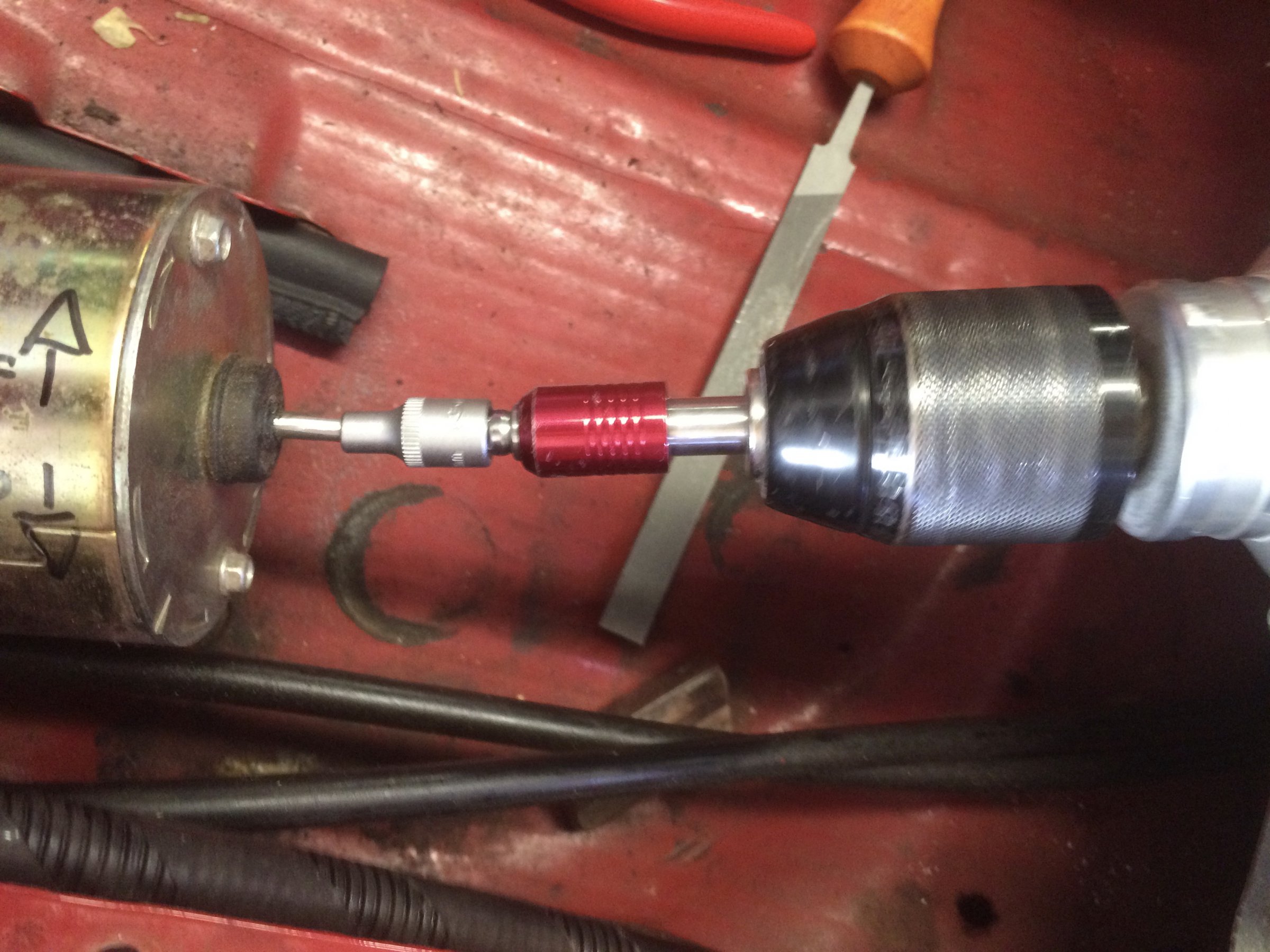

Die Welle zur manuellen Schiebedach-Betätigung am Motor hat eine runde Grundform mit einer einseitigen Abflachung. Auf der gegenüberliegenden Seite habe ich mit einer Feile auch eine solche (einigermaßen) plane Fläche hingekriegt. Dann passt eine 4,5-mm-Nuss auf die Welle. Und mit einem Adapter passt dann auch der Akku-Schrauber...:smile:

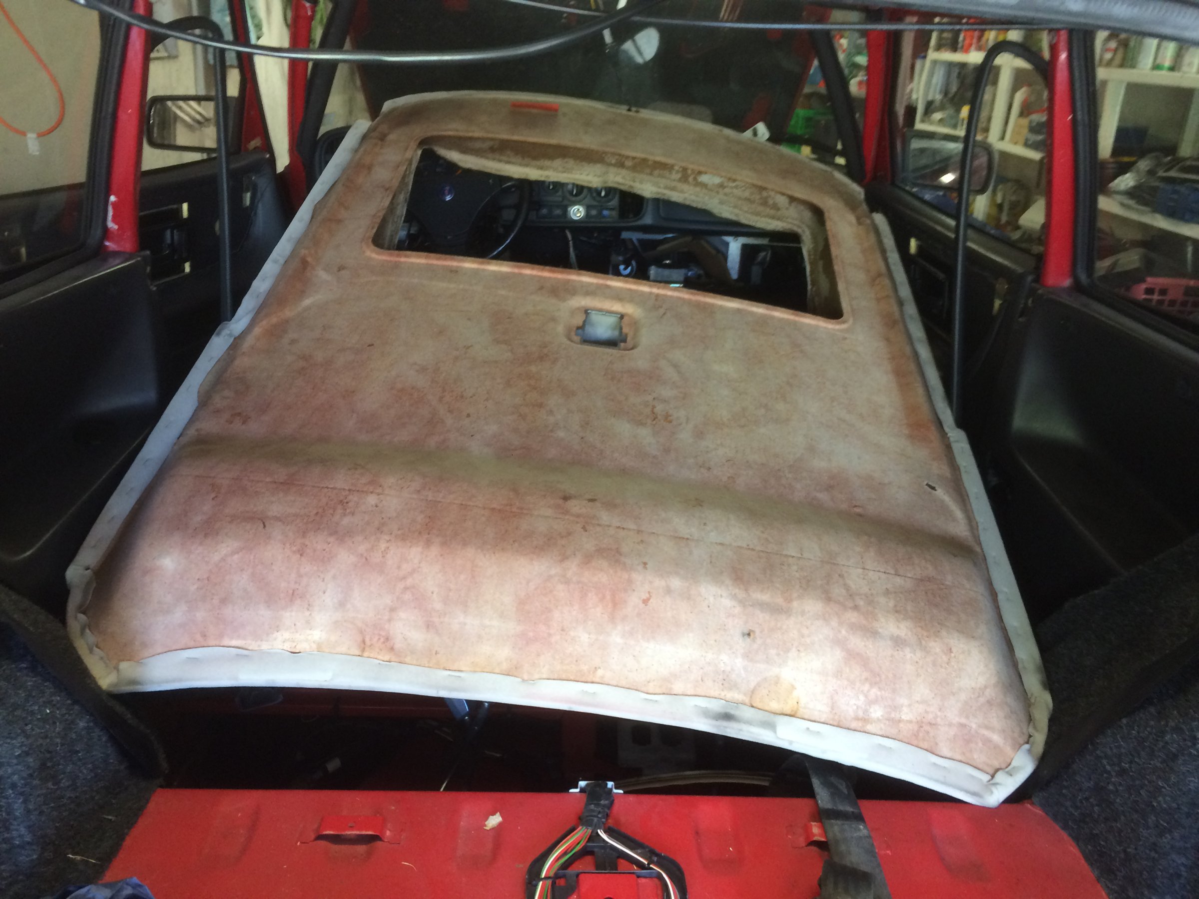

Das heißt: Endlich ist das Schiebedach offen und ich kann den Dachhimmel demontieren:
Die Kassette des Dachhimmels ist draußen. Und den frisch installierten Teppich muss ich jetzt erst mal wieder saugen, da während der Demontage des Himmels ein gefühltes Pfund Schaumstoff-Brösel den Weg nach unten gefunden hat...:rolleyes:
Aber: Was mache ich nun mit dem Schiebedach? Muss der Metall-Deckel komplett raus? Ich habe hier im Forum zwar ungefähr 100 Threads zum Thema »Dachhimmel« gesehen, aber irgendwie keine Anleitung zum Umgang mit dem Schiebedach gefunden. Kann mir da jemand weiterhelfen? Dankeschön.:hello:
Heute habe ich endlich die Armaflex-Matten zugeschnitten, mit denen die originalen Dämm-Matten des Innenraums ersetzt werden. ...
Armaflex habe ich zwar auh schon verwendet, bisher aber nur bei Fremdfabrikaten und nicht zur Geräuschdämmung.
Ich bin deshalb auf Deinen Erfahrungsbericht gespannt, ob die sehr leichten Schaumteile die schweren Originalmatten ersetzen können.
Ich bin zwar recht sicher, dass dies schon ab und an beschrieben wurde, fasse es aber gern nochmals zusammen:
SSD öffnen und 4 Schrauben vorn , TX 25) rausdrehen,
SSD fast schliessen, Deckel anheben und nach vorn herausziehen (hängt hinten in 2 Federklammern.
Rahmen von Führungsschiene lösen ( 2x4 Schrauben l/r SW 10 vorn, 2x4Schrauben SW 10 hinten) , vorher Position markieren
Das Kunststoffprofil des Bezugs hinten und vorn von den Blechkanten abnehmen und die seitlichen Verklebungen lösen.
Neuen Bezug zuerst vorn und hinten einhängen und ausrichten, dann ggf. Überstände abschneiden und die Seiten mit Pattex oä.
verkleben, dabei den Stoff spannen.
Dabei auf die Ausschnitte für die Führungsschiene achten.
Sobald alles passt, das Ganze wieder zusammensetzen .
Dann den Himmel einbauen (Griffe, Blenden und Spiegel montieren usw.) und dabei den Stoffüberstand im SSD-Ausschnitt mit dem Keder einklemmen, Kleben ist nicht nötig.
Funktion des Daches testen!
Überstände von oben bündig mit dem Keder abschneiden.
Den SSD-Deckel setze ich ganz zum Schluss ein.
Ich gehe davon aus, dass die Geräuschdämmung schon durch die mangelnde Masse leiden wird. Wenn es sich als schlechte Lösung erweisen sollte, verklebe ich Bitumen-Dämmplatten mit den Bodenblechen (Ich habe die Armaflex-Matten bewusst nicht verklebt) und das Armaflex kommt dann über die Bitumen-Platten...

Das Thema "Dämmen" hat zwei Baustellen.
1) Körperschall: Ein festes Material (Blech) wird zum Schwingen angeregt.
2) Luftschall: Luft wird in Schwingungen versetzt. Das ist das, was letztlich gehört wird (den Schraubendreher am/hinterm Ohr mal außen vor).
Gegen 1 hilft Gewicht, je schwerer ein Gegenstand (und auch umso weicher), umso geringer die Anregbarkeit und umso tiefer die Resonanzfrequenz.
Ansonsten könnte man entkoppeln, also Körperschalleintrag aus anderen Baugruppen wegnehmen oder wenigstens abschwächen.
Gegen 2 hilft zB Luftdichtheit (ein isoliertes Volumen kann nicht angeregt werden -> außer durch den Umweg über 1).
Oder aber "schalloffene" Oberflächen mit "labyrintischer Porösität", in dem sich die Wellen "verlieren". Da ist Armaflex nun nicht ideal, da geschlossenporig. Funktioniert auch, aber lange nicht so gut.
Am Bodenblech liegt eher 1 vor, die Peripherie brigt den Schall ins Blech, dieses schwingt (im Rahmen der gestalterisch gesetzten "Möglichkeiten" aka Resonanzefrequenzen) und versetzt damit die Innenraumluft entsprechend in Schwingung. Man kann nun beide "Feinde" bekämpfen, näher an der Wurzel ist man bei 1.
