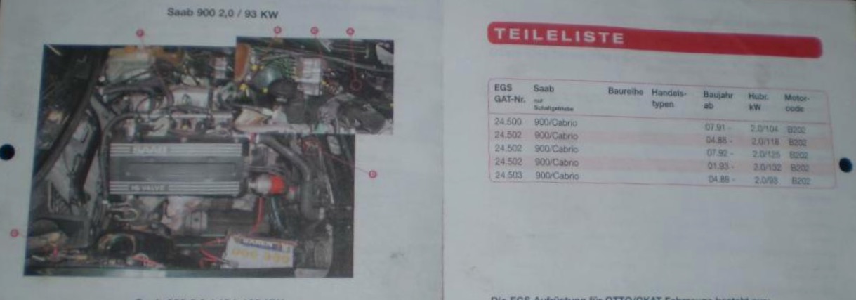

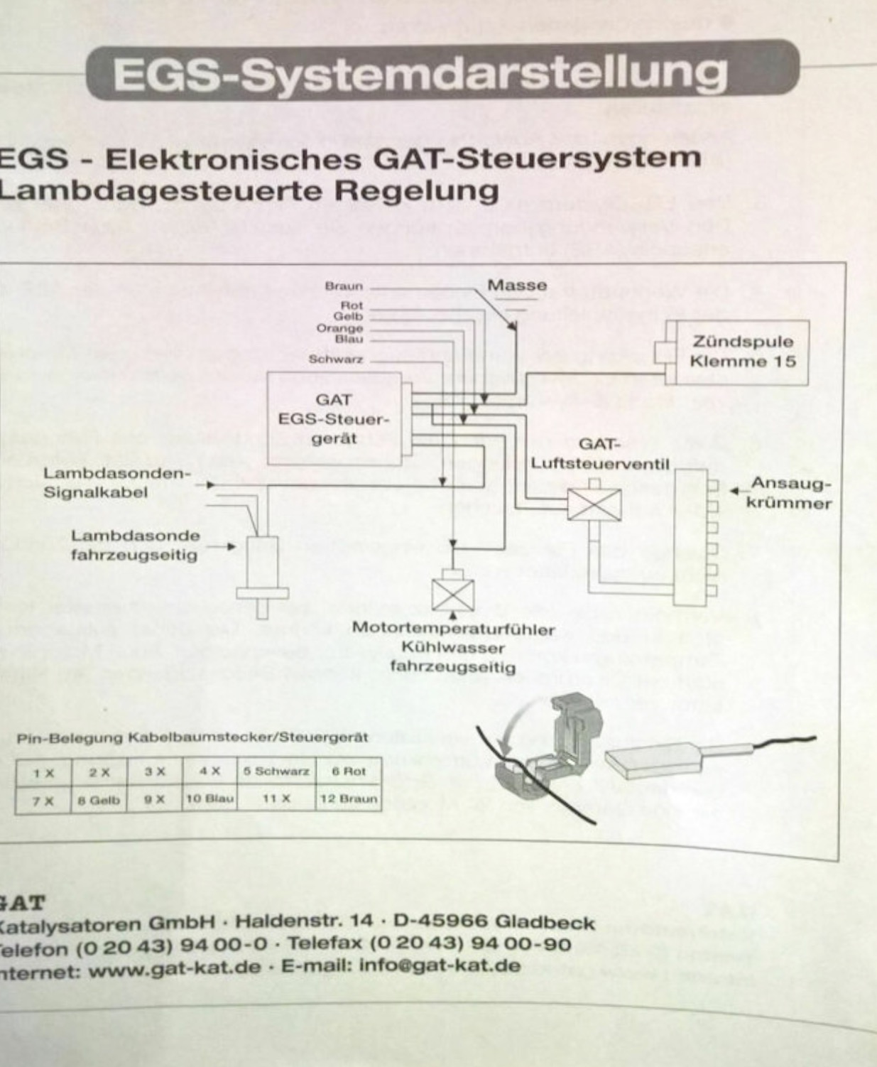

wenn Du das System noch in kompletten & funktionstüchtigen Zustand in deinem Saab drin hast - kõnntest du mir sagen, wie & wo genau das blaue Kabel (soll lt. beiliegendem Schema an den Temperaturfühler für Kühwasser angeschlossen werden) bei deinem Fahrzeug angeschlossen wurde?
Ich habe leider nur eine seeehr schlechtes Bild der Einbauanleitung, und daraus kann ich nicht genau erkennen wo das Kabel dran soll (Es soll wohl irgendwo an den Zylinderkopf, daher denke ich es ist die mit "F"-bezeichenete Stelle links oben im Bild)

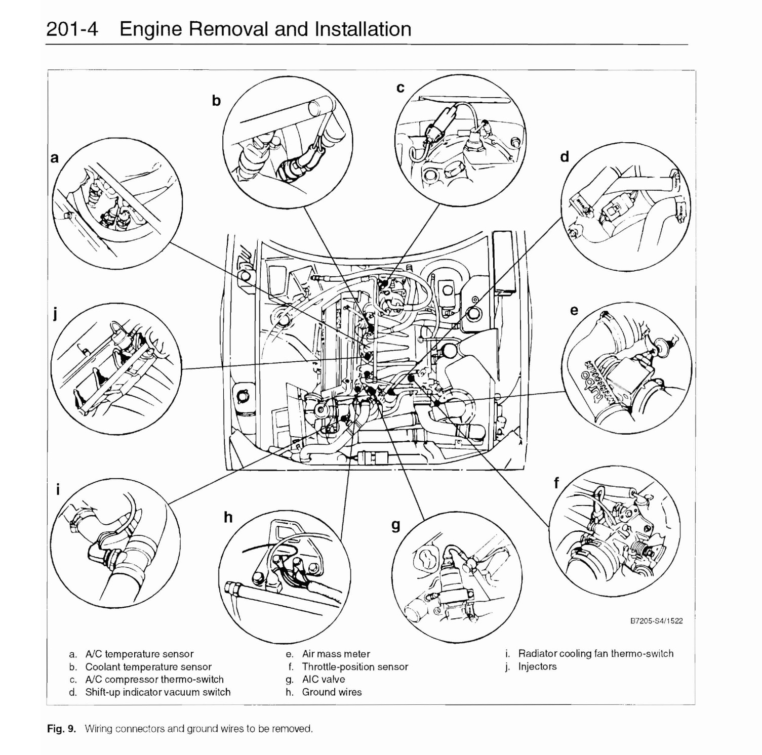

Ich vermute es soll an den in der Zeichnung (Quelle: Bentley 900-Buch) mit "b" markierten "Coolant temperature sensor", aber der hat ja zwei verschiedene Kabel.

Die entscheidende Anweisung hast Du nicht mit eingescannt 4.4:
Bei mir wurde jedoch dort das blaue Kabel nicht, wie angegeben, nur über einen Y-verbinder zwischen Zyl. 2 und 3 eingeschleift, sondern mit einem weiteren Saab-Würfelstecker und Kabelschlaufe vor dem Thermofühler verbunden.
IMG_20190911_0001.pdf
Du warst halt mit Deiner Antwort schneller als ich, mein extra für die Antwort gefertigte Scan dafür schärfer :biggrin:.
Verstehst Du`s jetzt ?
[mention=5]helmut-online[/mention] & troll13:
Danke für eure Unterlagen, in der Kombination von beiden hab ich jetzt ja alle Infos die ich zum richtigen Einbau und betrieb brauche. Forumsintelligenz rockt!
