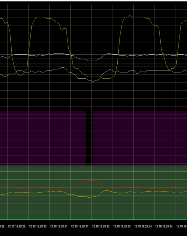

Das ist ein Logfile meines B204L, T5OBD II. Der hat auch einen unschönen Leerlauf (Grüner Balken=Idle).
Ein Blick auf so einen Leerlaufruckler:
Bei Zeitstempel 16:28:31 beginnt die Drehzahl (gelb) zu fallen und der Unterdruck (rot) im Saugrohr zu sinken.
An der Grenze zu Zeitstempel 16:28:32 liegen 720 statt 920 rpm und nur noch - 52 statt -0,60 mbar an.
An dieser Stelle geht die Lambdaregelung (violetter Balken) von closed zu open cycle, für etwa 0,2 sec, also in den Kaltstartmodus.
Der grüne Graph oben zeigt die permanente Lambda-Adaption, die Fuel-Air-Ratio. Lambda 1 wäre 14,7. Sie schwankt zwischen knapp 18(Mager) und 13 (fett), im Bereich des Ereignisses geht sie aber auf fast 12 herunter. Das ist der Wert für den Kaltstart oder eine komplett geöffnete Drosselklappe. Allerdings erst im Nachgang, also liegt das Verursachende Ereignis davor.
Während der Ganzen Zeit bleibt die Einspritzdauer wie festgenagelt beim gleichen Wert (Blaue Linie)
Den Anfang bestimmt die sinkende Drehzahl. Der Unterdruck sinkt (Mehr Luft) und das Gemisch wird stark angefettet, um dem Motor vorm Absterben zu bewahren.
Edit: Im ersten Feld mit dem Zeitstempel 16:28:31 sieht man, dass der Unterdruck im Saugrohr über einen ungewöhnlich langen Zeitraum höher als sonst ist-> weniger Luft. In diesem Bereich beginnt die Drehzahl zu sinken.
(Spoiler: Die ganze Regelung läuft hier über die Luftmenge)

Messwerte sind schön, aber ohne Achse und Messsignal dazu leider wertlos. --> Ergänzen, dann kann man damit auch was anfangen.

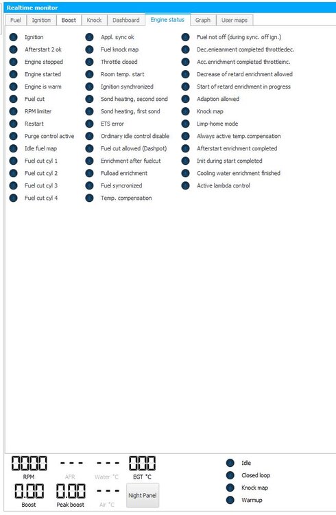

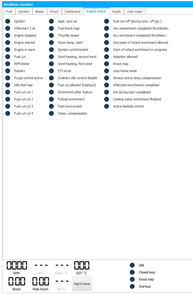

hast du die T5 suite da und könntest mal vom nicht funktionierenden Zustand einen Screenshot vom real time monitor machen?
Alternativ Fotos von allen Werten im Tech2 (habe gerade aber nicht im Kopf, ob und was das Tech 2 da hergibt).
Vielleicht sieht man dann klarer, in welchem seltsamen Zustand sich die T5 glaubt zu befinden.
