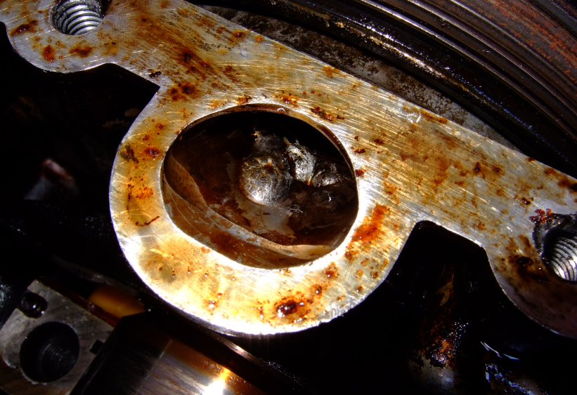

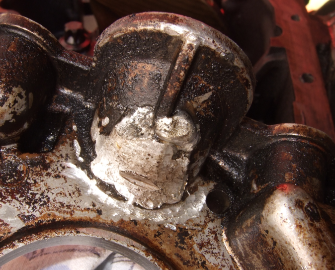

Die Bilder von dem B234 hast du sicher schon gesehen:

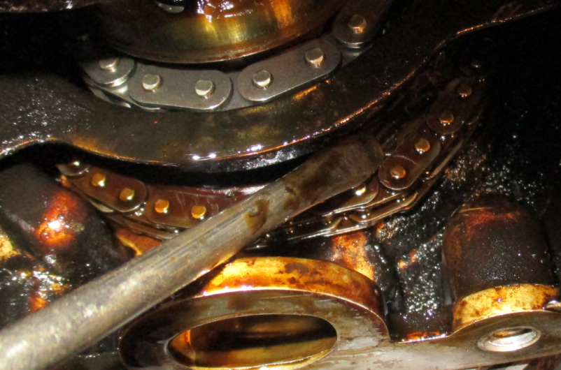

Zumindest kann man bei demontierter Ölwanne eine jenseits der Spannerkapazität gelängte Kette ganz gut erkennen, wenn sie sich so wie bei meinem 9-5 schon mit dem Schraubenzieher vom Ritzel abheben lässt:
Ja die AGW kann sich verhaken und knallt meistens die Steuerkette gleich mit weg.
Ich habe keine Ahnung, was hier beim Vorbesitzer passiert war - aber es könnte ja sowas der Grund für diese Reparatur gewesen sein...

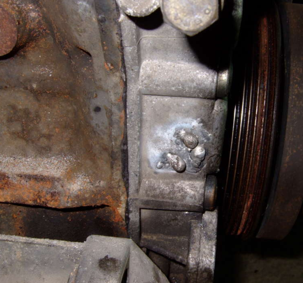

Ich hatte gehofft, dass du dir für den Grund der Reparaturschweißung an dem Deckel auf meinem Foto einen Reim machen kannst...?
[mention=800]patapaya[/mention] An der Stelle, wo dieSchweißpunkte sind...die liegt soweit aussen...wird es die Steuerkette gewesen sein, die sich da Platz verschafft hat.

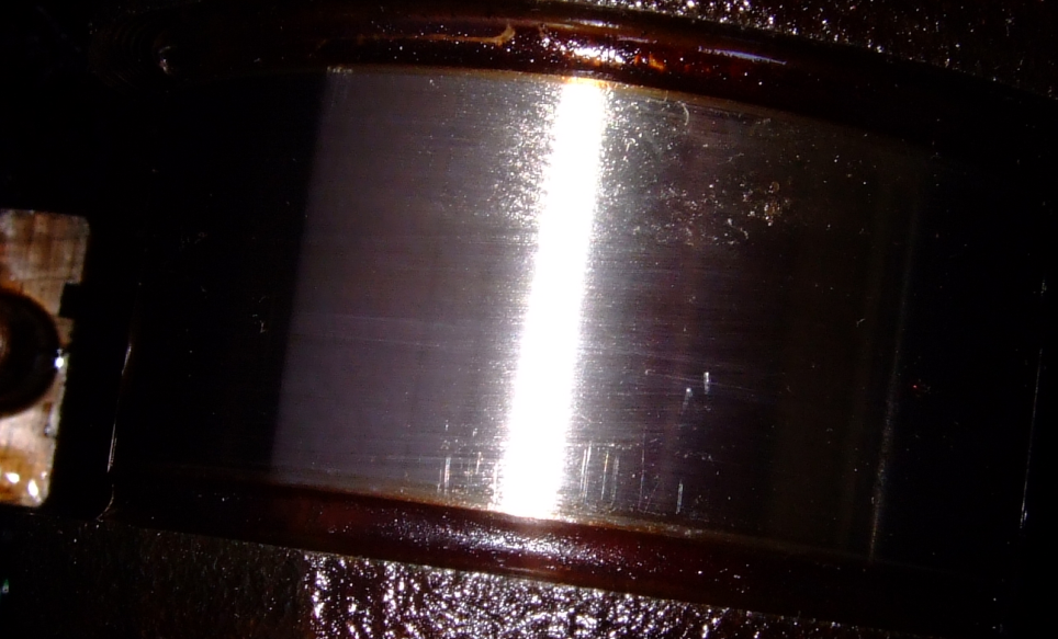

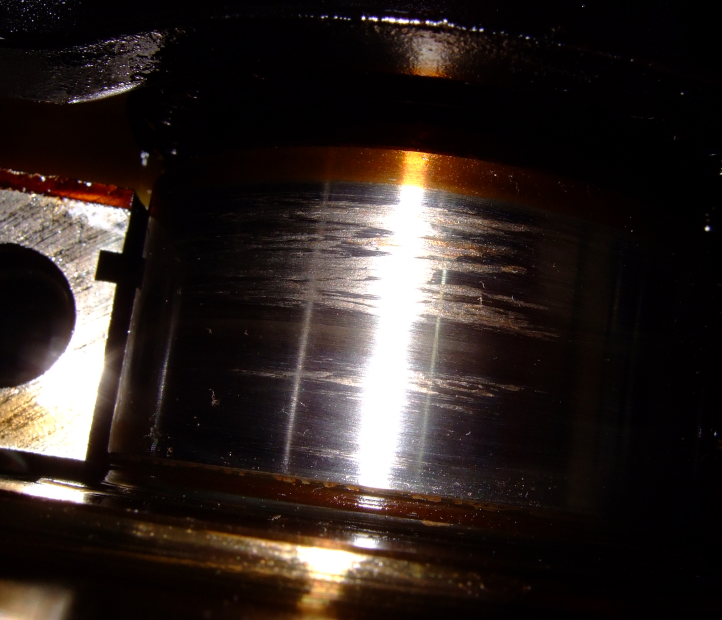

Wie shen denn die Kolbenböden aus? Treffer der Ventile zu sehen?
Kann ich noch nicht sagen, ich hab den Motor damals ausgebaut und in die Ecke gestellt, weil er für einen schnellen Ersatz nicht in Frage kommt, der hat wohl zu viel leiden müssen... :eek:
(Aber gelegentlich schau ich da noch nach.)
Jedenfalls scheint nach einem ersten Schaden jemand ihn repariert zu haben, bevor er mit dem definitiven Motorschaden bei mir landete.
Bearbeitet von patapaya
Wieviel hat der Motor "angeblich" gelaufen?
Gerissene Kette bei 180.000 und finaler Lagerschaden bei 250.000?
Ich weiß es nicht (mehr), müsste ich auch nochmal nachsehen - aber ich meine, so viel war es gar nicht. Ich denke, einfach ein armes Wartungsopfer...
