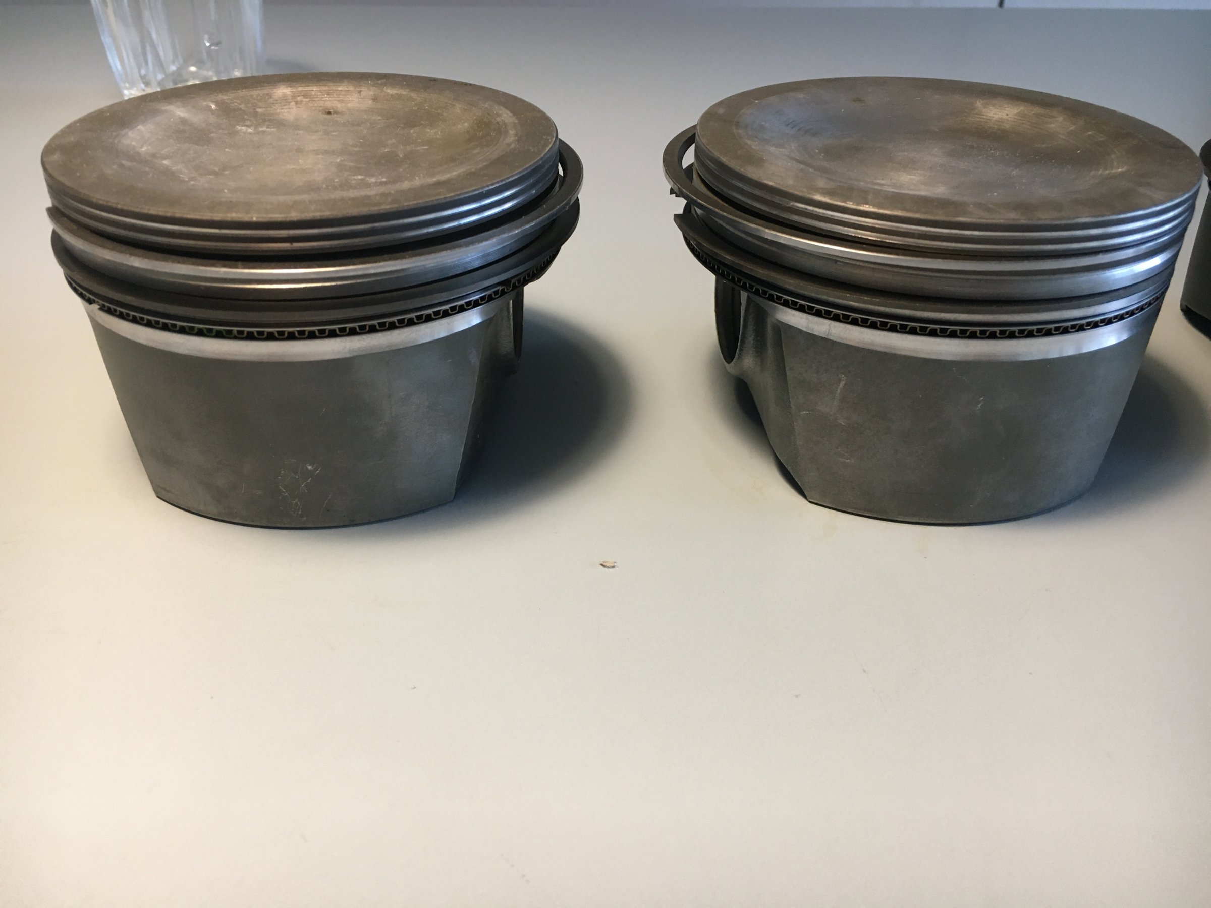

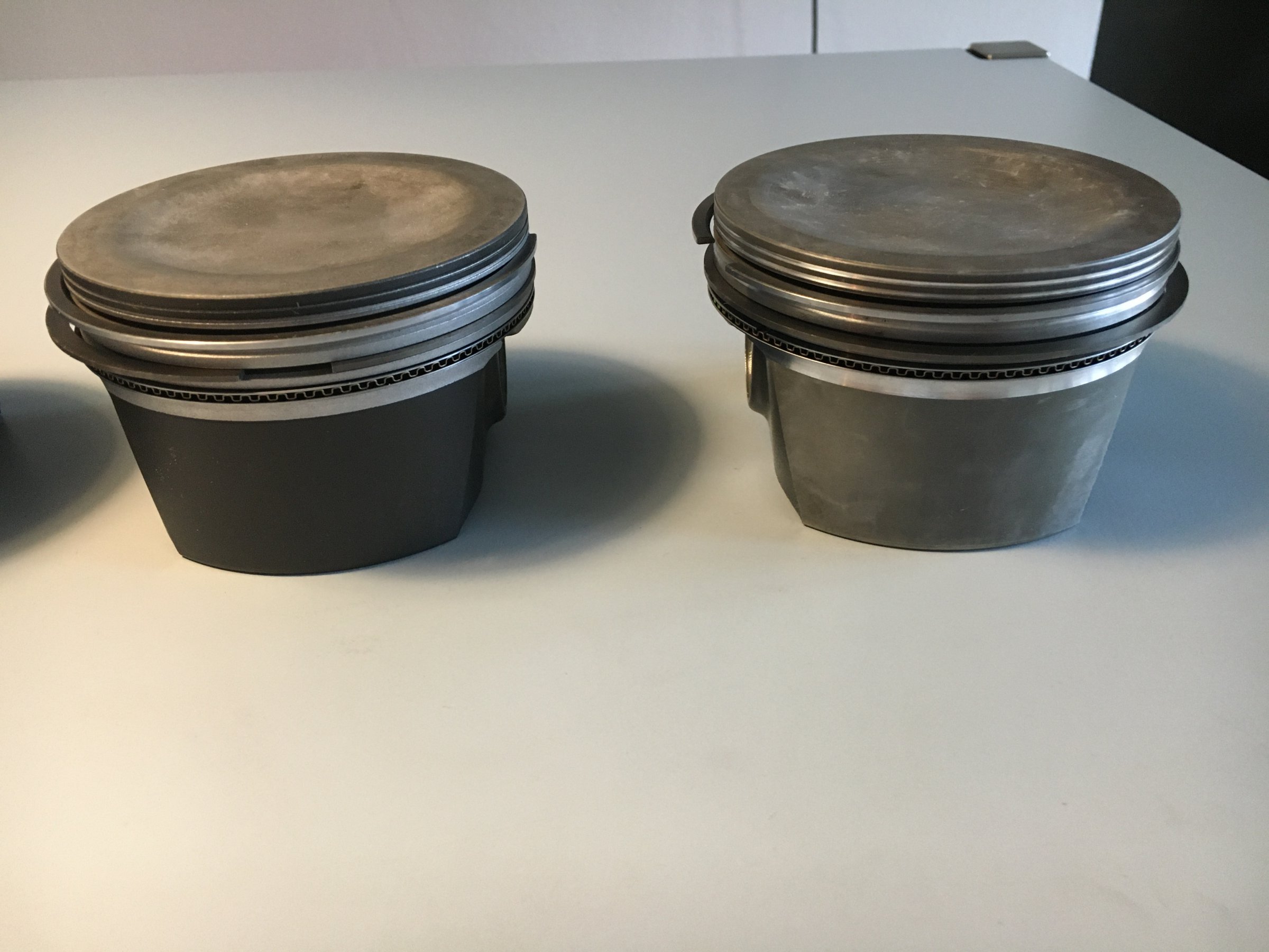

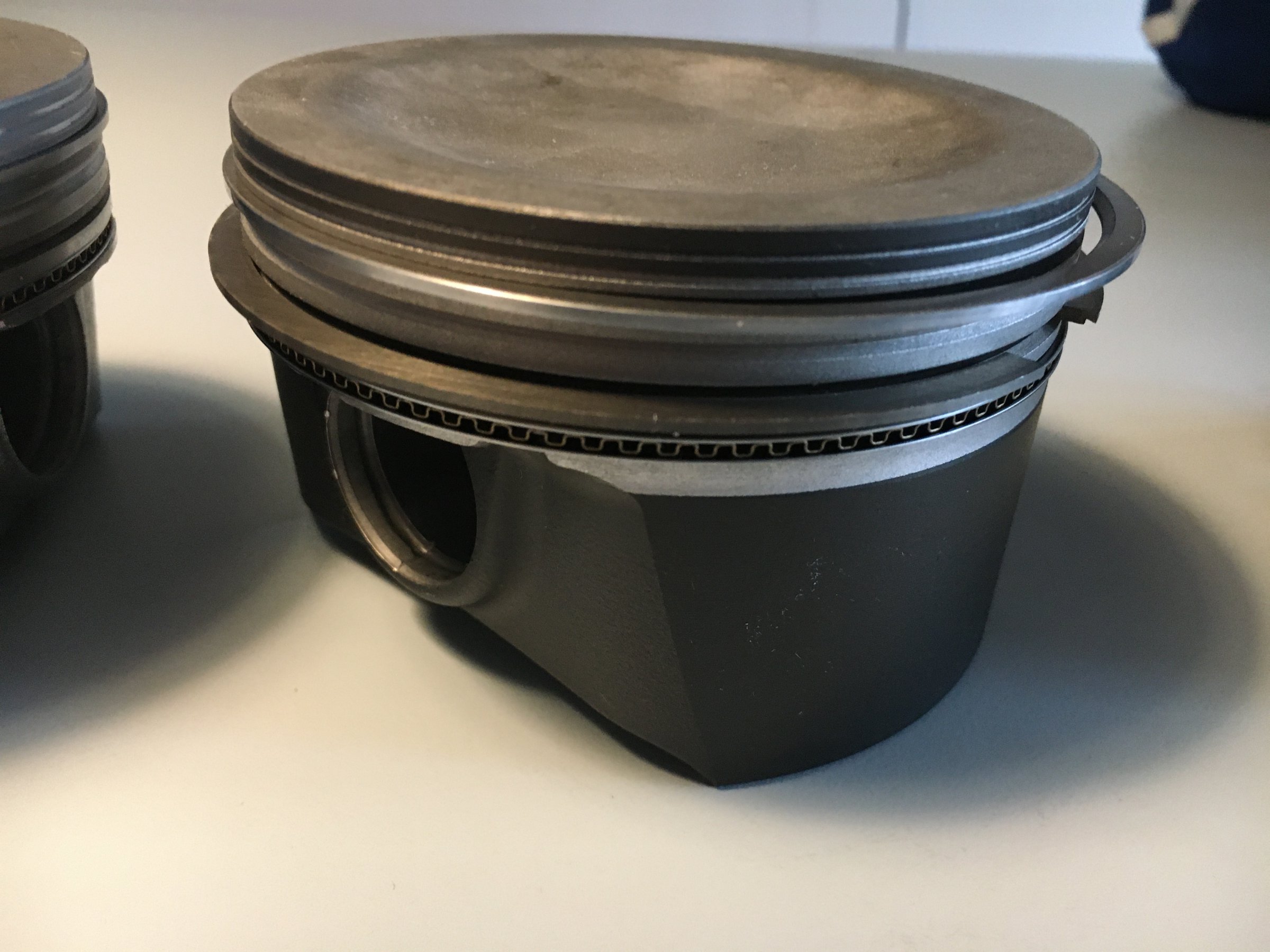

hier die ersten Bilder
Zyl 1/2
Zyl 3/4
Zyl 3 einzeln
gemessen und berichtet wird, wenn ich in der Werkstatt war
Kolbenringe sind neu und der Bereich zwischen Hemd und Flammstegen wurde nachgesetzt, Kosten 3 Kolben nachsetzen und Ringe anpassen 55.- / Stück. 1 Kolben nachsetzen, beschichten und Ringe anpassen 110.- / Stück plus Mwst.

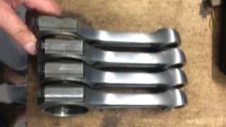

4. Pleuel: Gewicht angeglichen und Flanken poliert. (siehe Bild)
5. Kolben: Gewicht angeglichen.

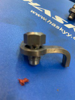

Motormontage begonnen...... und vor dem Einbau der Öldüsen für Kolbenböden nochmal durchgeblasen...... und siehe da, was in der Bohrung zu finden war, ein kleiner Silikon-Dichtungspfropfen,
der stammt offenbar von einer früheren Ölwannenreinigung, denn die war eben mit dieser orangen Dichtmasse (aushärtend, wohl von Dirko o.ä.) abgedichtet worden..... gleichzeitig wurde wohl das Ölsieb aus dem Tauchrohr entfernt. Ich bin froh, dass ich das noch entdeckt habe.
Hätte das Teil nicht spätestens im Ölfilter hängen bleiben müssen?
Normalerweise schon, aber beim Kaltstart und entsprechend zähem Öl, öffnet gerne auch mal das Bypassventil dazu. Und wenn der Filter alt und dreckig ist...
Also die Chance besteht (leider), dass sich sowas vorbei mogelt und Schaden anrichtet.
Wie groß waren denn die Gewichtsunterschiede?
Kolben: 7gr schwerster zum leichtesten...... bei den Pleuel weiß ich es leider nicht mehr...... wichtig war für mich dass am Ende Kolben mit Pleuel innerhalb des Motors < 1g Unterschied haben.

Bei meinem waren die Kolben bis auf 0,3 g gleich schwer (Meßungenauigkeit schon berücksichtigt), und die Pleuel unterschieden sich um max. 3 g.

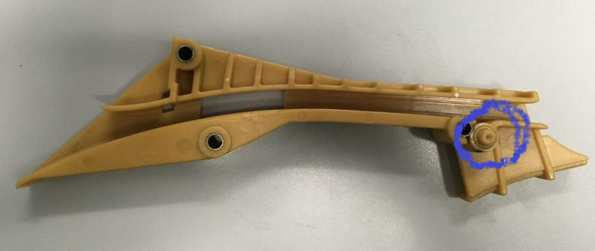

eine Frage habe ich zu dem Öl-Nippel für die Kettenschmierung der NW-Steuerkette:
der blau markierte Nippel steckt in einer Bohrung im Block; mich irritiert ein wenig die kreisrunde Nut, die sich darum befindet und
in die hervorragend ein O-Ring zur Abdichtung passen würde..... es war aber keiner im Motor verbaut, noch ist eine entsprechende
Größe im Steuerkettensatz dabei....... kann da jemand helfen?
(btw. es ist eine Beispielbild, verbaut wird eine neue Führung und original)

das kleine Löchlein hat mit der Produktion zu tun und nix mit dem Ölkreislauf im Motor.
Das Loch entsteht, wenn die Spritze die Form ausgespritzt hat und entfernt wird.
