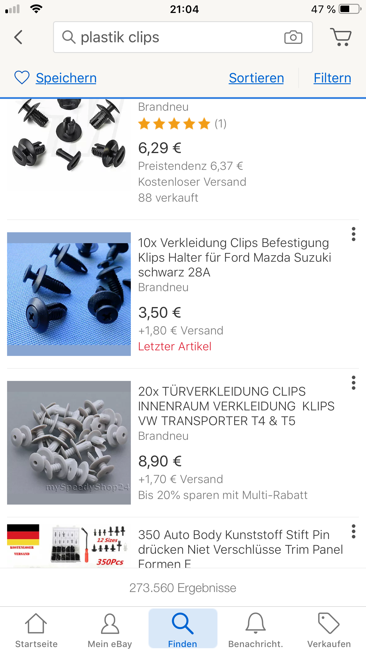

Ja ich meine Kundtstoff-Clips. Hat den Vorteil, das die keinen Rost im Radhaus verursachen.
Würde ich auch so machen, wesentlich weniger Arbeit und kann nicht rosten
Es gibt da unzählige Varianten die sich gut dafür eignen

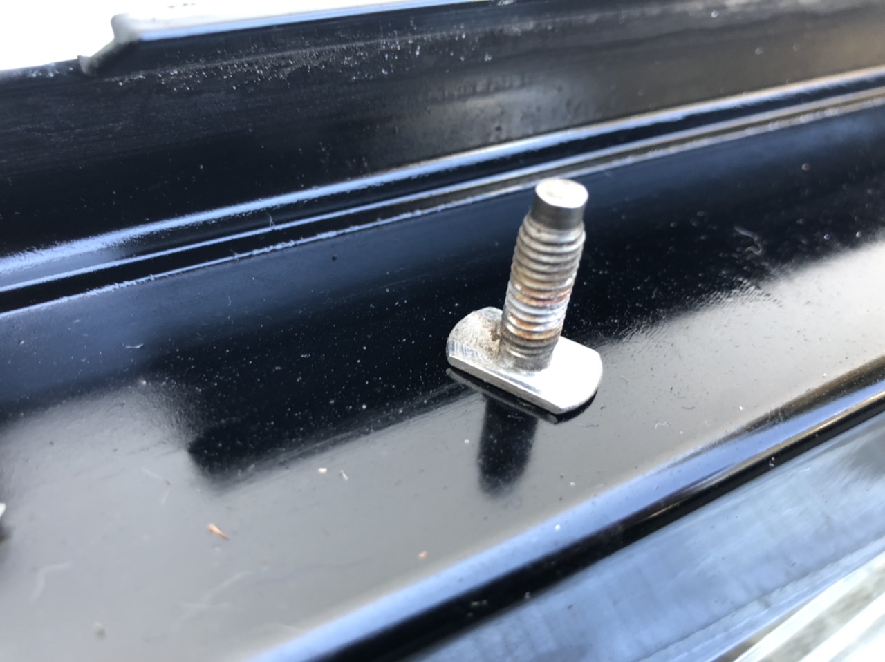

Mir ist eine Schraube beim entfernen der beiden Schweller abgerissen. Und zwar die, die den Schweller am vorderen Radhaus von innen fixiert (sch...ß Ding). Da kommt man wirklich super dran ohne Bühne ... :mad:
Weiß jemand, wo ich die nachbestellen kann oder wie die heißen, um sie zu bestellen!
Über Tipps wäre ich sehr dankbar.

Bei der einen Schraube ist das Gewinde unten an der "Platte" abgerissen. Sie ließ sich erst gar nicht drehen und haben dann etwas mehr gedreht ... und dann drehte sie sich nur noch durch. Ab ist ab. Die andere ließ sich dagegen fast mit der Hand abdrehen. Alle anderen Schrauben, auch die unten am Schweller, ließen sich dagegen alle super abdrehen und keine ist abgerissen, bis auf eben die Eine.
Ich meine, ich hab das irgendwann schon mal aus akutem Anlass repariert, aber es wird sich früher oder später wohl wieder das Korrosionsproblem an der Stelle ergeben, deswegen würde ich da lieber in ein VA-Neuteil investieren...
