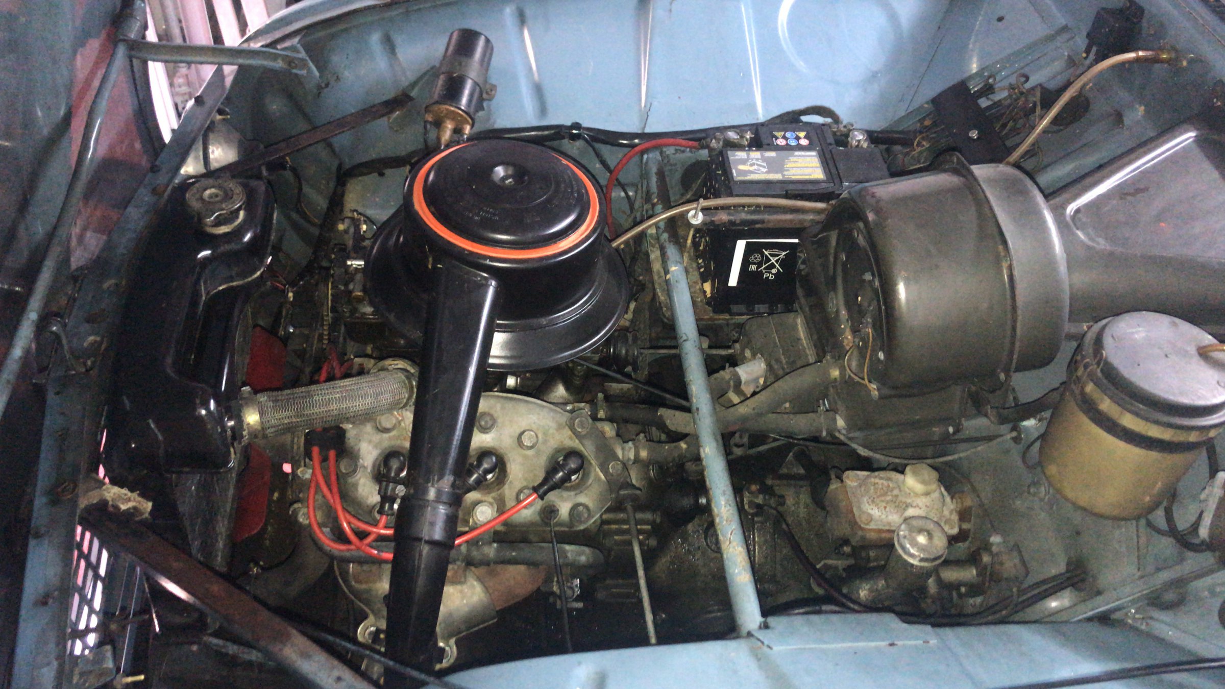

hallo ich habe hier einige Fragen zu dem Wagen den ich erstanden habe :
fahrgestellnummer lautet 446671, Auslieferung erfolgte am 12.6.1967 in Madrid/ Spanien
das Fahrzeug hat einen Dreifach Vergaser montiert,
hat dieses Fahrzeug eine Separatschmierung? wenn ja wie funktioniert diese ?
welche Motorleistung hat der Wagen, es sieht wie eine Sportversion aus, und meiner Erfahrung nach wurden die ja extrem hoch besteuerten Importfahrzeuge meist nur in der Topversion eingeführt. Spanien hätte damals eine Besteuerung von etwa 165% des Fahrzeugwertes, zusätzlich konnte man Importfahrzeuge damals nur mit einem Coupon kaufen, dies war auf Grund der Devisenbeschränkungen damals so üblich.
Wo bekommt man für dieses Fahrzeug Verschleißteile wie Bremsbeläge, Bremsschläuche etc, Stoßdämpfer, ich würde ihm gerne diese Teile spendieren
ich habe zu dem Benzin / Öl Gemsich auch Fragen, 1/20 oder 1/25 oder 1/33, ich fahre derzeit 1/20, kalt qualmt er kurz dann schnurrt er davon als wenn es kein Morgen gäbe
die nutzung der Freilaufnabe ist das erforderlich heute zu Tage?
Der Kühler wurde schon gut gereinigt, das Foto zeigt noch den Zustand vor der Reinigung

Hallo!
Wenn er eine Getrenntschmierung hätte, wäre als offensichtlichstes Merkmal auf der Fahrerseite seitlich neben dem Motor im Motorraum ein großer, silberner Behälter für das Öl. Sehe ich bei dir nicht, also wird es einer ohne Getrenntschmierung sein. Also schön mit Öl im Tank. Mischungsverhältnis bin ich nicht ganz sicher, und hängt wohl auch vom verwendeten Öl ab. Als Alternative fahren mittlerweile viele Leute in Schweden mit Triboron statt Zweitaktöl.
Die letzten 2 Baujahre hatten meines Wissens mit dem Dreifach-Vergaser 42PS.
Ersatzteile bekommt man z.B. bei Skandix oder beim schwedischen Saabklub (Svenska Saabklubben).
Gute Fahrt! :-)
Der Zweitakter läuft mit 1:33. 1:20 ist viel zu fett. Zweitaktöl z.B.von Addinol, ehemals Leuna DDR. Die kennen sich aus, ich fahre dieses Öl seit Jahren.
Der Freilauf ist beim Zweitakter wichtig. Ansonsten wird bei Bergabfahrten oder im Schiebetrieb ohne Gas zu wenig Öl im Gemisch zugeführt (Drosselklappe geschlossen) mit der Gefahr eines Kolbenklemmers.
Für Teile kann ich Dir eine Adresse in Dänemark geben, dort gibt es fast alles, teilweise neu. Das Porto DK-E dürfte allerdings erheblich sein.
Vorsicht mit der Dreivergaseranlage. Sorgfältig pflegen/behandeln. Wenn nämlich einer der Vergaser nicht gut arbeitet oder ausfällt, merkt man das nicht unbedingt an der Leistung während der Fahrt, aber sicherlich dann, wenn der Betroffene Zylinder festgestellt.
1:20 ist zu viel, kostet extra Geld und belastet zusätzlich die Umwelt. Saab empfahl seinerzeit 1:33, das kannst du locker auf 1:40 absenken, die Öle heute sind viel besser als vor 50 Jahren. Die meisten, die ich kenne, fahren 1:50 oder noch weniger.
Ich selbst benutze Triboron 1:60, ist nicht ganz billig erzeugt aber keinerlei Rauch. Das mache ich seit 40‘000 km ohne Probleme
https://www.triboron.de/html/produkte_2TaktOel.html
Der Freilauf (steckt übrigens im Getriebe und nicht in den Naben) wurde aus o.g. Gründen speziell für den Zweitakter entwickelt und sollte
unbedingt benützt werden.
Ciao!
Nebenbei: Gibt es da ein Problem mit dem Kühler?
Wenn es ein Problem mit der Kühlung geben sollte, empfiehlt sich die Suche nach einem sechsflügeligen Propeller, den Saab seinerzeit für heiße Gegenden angeboten hat.

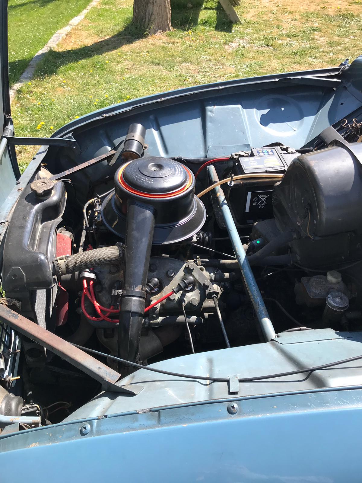

Bild in #14: Die Ansaugvorwärmung (Zwischenstück am Rüssel des Luftfilters) gehört um diese Jahreszeit noch nicht drauf. Dazu muss es erst richtig kalt werden, s. Betriebsanleitung.
