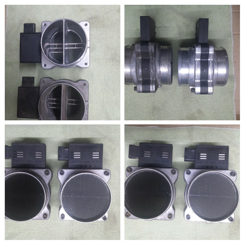

Heute mehr aus Lust und Dollerei und weil er so günstig zu haben war, den LMM getauscht.
Angeforderte und verbrannte Luft sind jetzt im Leerlauf deckungsgleich mit einer Spreizung von max 3mg (um die 185mg), die Drehzahl schwankt um max. 20 rpm mit Klimakompressor, ohne um max 10 rpm. Gleichzeitig ist der Leerlauf jetzt endlich so, wie er sein soll. Ich brauche nicht weiter nach fiesen Leckagen oder Fehlern in anderen Sensoren zu suchen, rangieren mit Standgas geht wieder ohne Verschlucken und im Drehzahlbereich bis 1500 geht der Motor deutlich geschmeidiger zur Sache.
Die Tester-Meldung von 24% zu viel oder zu wenig Luft habe ich immer noch. Das kann man damit aber als Interpretationsfehler abtun.
Der alte LMM hat wohl soweit noch seinen Dienst getan, es aber insgesamt nicht mehr so genau genommen, mit seinem Job.

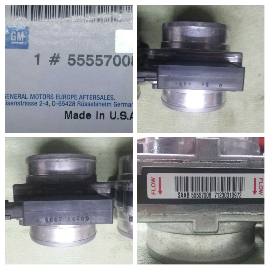

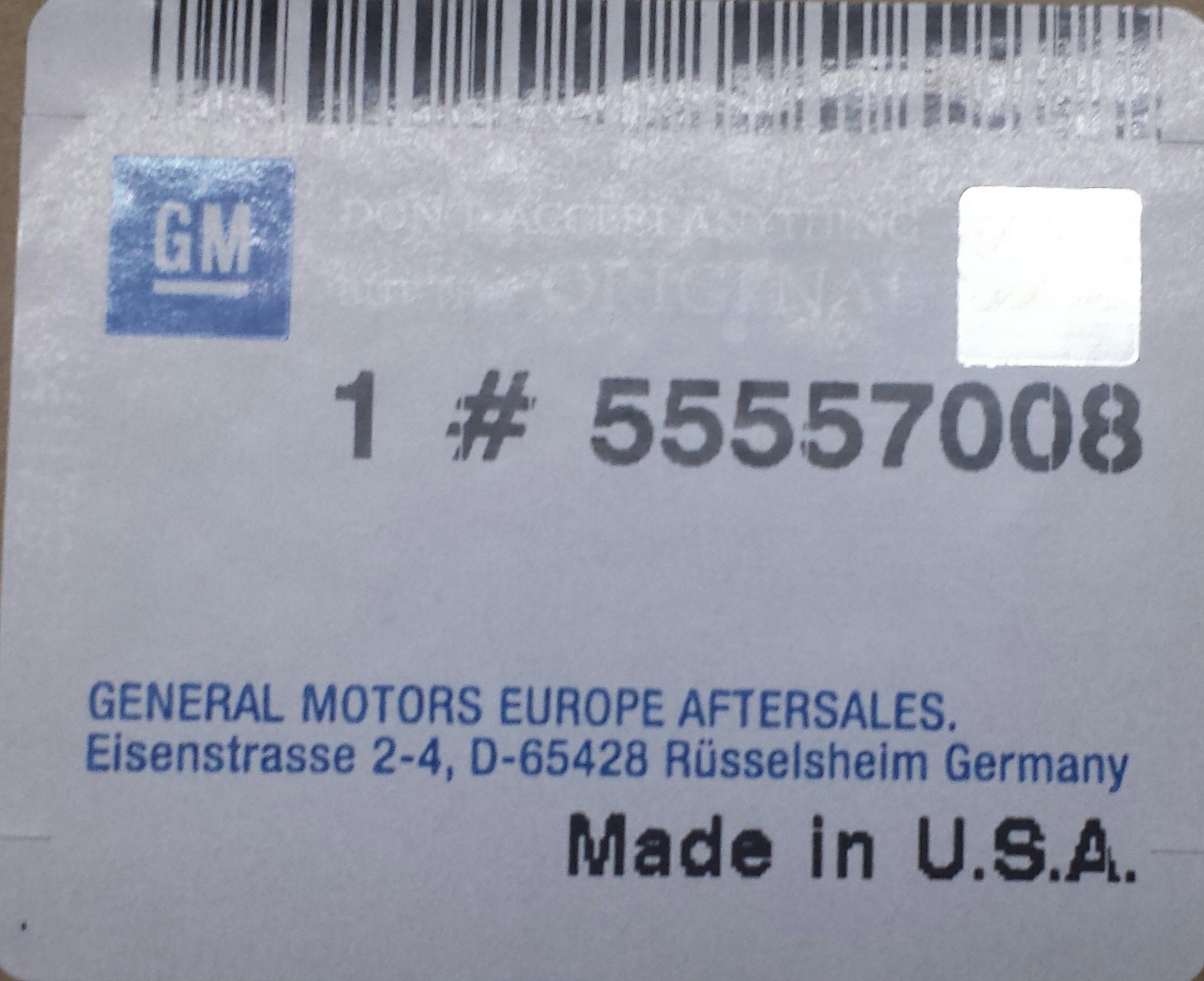

Warum ist eigentlich der Original LMM um die Hälfte günstiger als von den meisten Alternativanbietern? Das ist doch schon ungewöhnlich.
Das ‚Saab Originalteil‘ von Sk(...)ix kam im neutralen Karton, Folienbeutel nicht verschweißt und ohne jede Teilenr. Bedrückung. Auf dem Teil keine Prägungen, nur ein Barcode-Aufkleber mit Saab Nr aufgedruckt.
Hm. Aber funzt ja erst mal.
Ich habe mir, weil ich das schon immer mal tauschen wollte auch den LMM von S...x bestellt. Passt, funktioniert und ist bis aufs kleinste wie der Originale. Habe echt mit Luchsaugen geschaut, aber nix Unterschied.

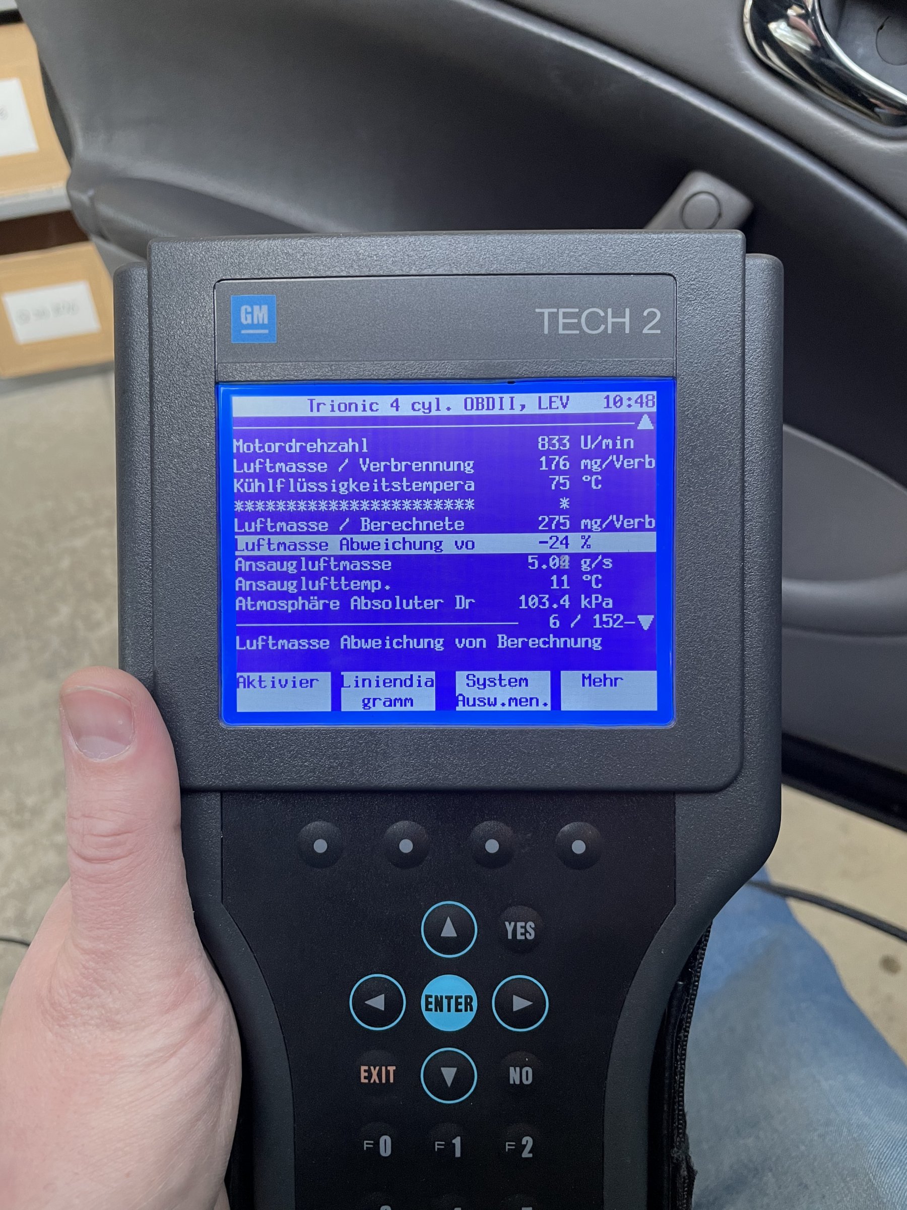

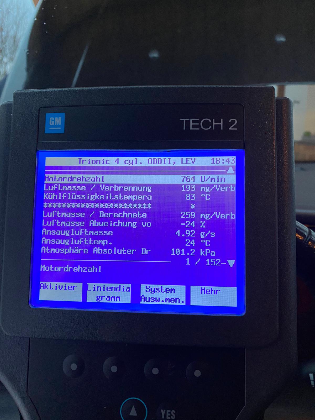

Moin zusammen,
nachdem ich vorletztes Wochenende meine Wasserpumpe getauscht habe erhielt ich den Fehler P1105. Den Fehler konnte ich beseitigen. Das Rohr am Turbolader war nicht richtig ausgerichtet und hatte sich unten aus der Führung gelöst. (B205) Beim Abbremsen hat sich das durch einen schlagartig abfallenden Leerlauf bemerkbar gemacht. (Automatikgetriebe)
Bei der Fehlersuche habe ich jedoch bemerkt, dass die Abweichung der Luftmasse auch bei dem Wagen bei -24% liegt. Der Wagen läuft seit Beheben des P1105 unauffällig und aus Richtung des Bremskraftverstärkers sind keine Zischgeräusche zu hören.
Nach dem Durchforsten dieses Threads ist mir nicht ganz klar: Ist das also ein Normalzustand den ich nicht weiter beachten sollte? Das schlimmste was ich mir vorstellen könnte wäre das der BKV defekt ist. Aber dieser ist augenscheinlich Symptomfrei... :confused: Habt ihr einen Tipp für mich?
275 berechnet im warmen? Leerlauf in N oder P erscheinen etwas viel.
Weiter nach Fehlern nach Drosselklappe suchen.
Zum Test kann man das Unterdruck Rohr zum BKV mal entfernen und mit dem dicken Daumen verschliessen.

Also: Mit zugehaltenem Unterdruckrohr (welches an den BKV geht) ist die Abweichung nach wie vor bei -24 %. Das bedeutet im Umkehrschluss das mein BKV nicht defekt ist. Richtig?
Das Foto entstand bei zugehaltenem Unterdruckrohr.
