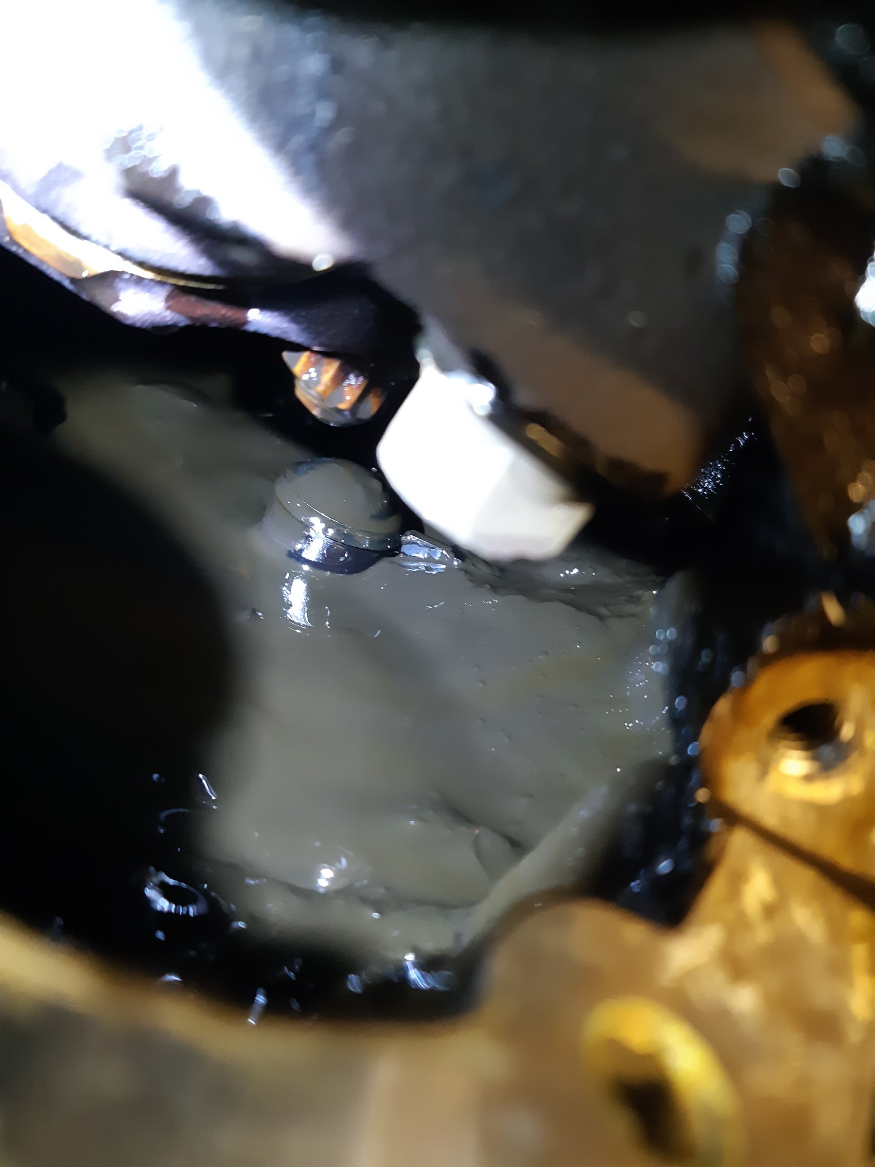

Heute einen B234 (alte Version bis 93) geöffnet (Steuerkettenkasten).
Und siehe da....da hat wohl einer beim Ölwechseln ein paar "Intervalle" übersprungen. Der Kettenkasten ist innen entsprechend schwarz. Die Ölwanne sieht spaßig aus...:frown:
Erstaunlicherweise sind die Ritzel der AG-Wellen ohne Befund 260 tkm).
Bin mal gespannt, wie die KW/Pleuellager aussehen....

Das Photo sieht für mich weniger nach vernachlässigten Wechselintervallen, sondern mehr nach Wassereintrag aus, z.B. durch eine defekte ZKD.
JFP
JFP
Eine Öl/ Wasser Emulsion sieht auch so aus, könnte also sein. In dem Zusammenhang wäre das Fahrprofil des Motors interessant. Gerade bei den jetzt vorherrschenden und sinkenden Temperaturen mit hoher Luftfeuchtigkeit bildet sich so eine Emulsion sehr schnell wenn fast nur Kurzstrecke gehfahren wird und der Motor nicht auf Betriebstemperatur kommt. Bildet sich aber nach einer längeren Autobahnfahrt zurück.
habe ich auch dran gedacht, die gräuliche Färbung sieht nicht (nur) nach langem Intervall aus, da wird es eigentlich eher schwarzer. Je nach Wassermenge tendiert es irgendwann auch wieder ins bräunliche, scheint hier aber (noch) nicht zu sein.
Oder ist das nur das Blitzlicht?
Die Ölwanne könnte auch Aufschluss geben.
Nein, das ist das Licht. Das trügt.
Ist pechschwarz...
