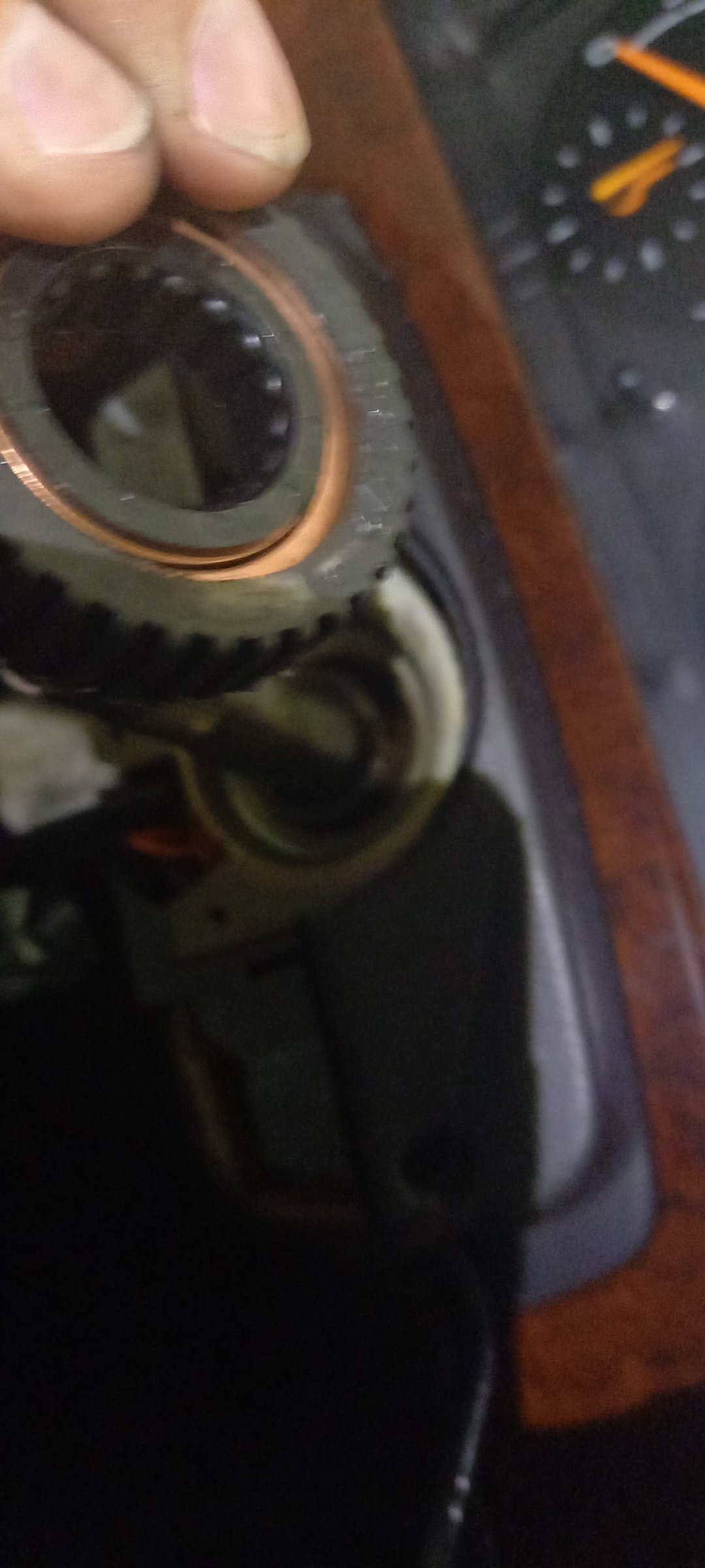

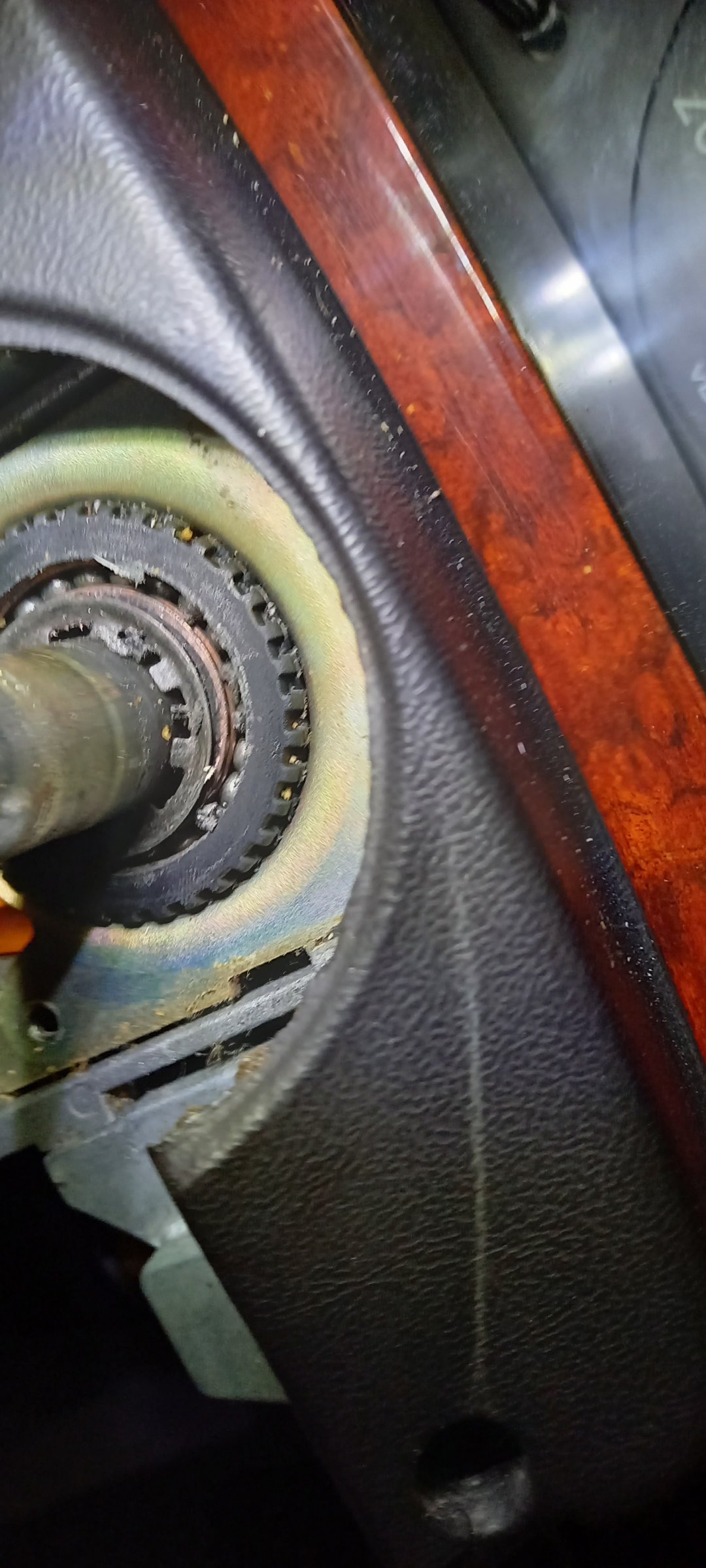

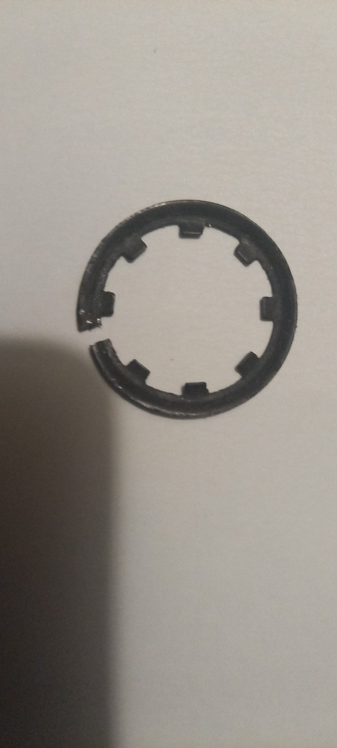

Bin heute auch mit dem Austausch der Innenbuchse angefangen .
Muss nun leider stoppen, denn mir ist die Klemmscheibe die auf die Lenkwelle gesteckt ist kaputt gegangen.
Braucht man das Teil überhaupt zwingend. Bei Skandix gibt es eine Reparaturanleitung. Dort ist diese Sicherungsscheibe überhaupt nicht erwähnt.
Hier hab ich zwei Bilder zur besseren Erklärung.
20210929_195306.thumb.jpg.810047a020033a2835565f05d9eba214.jpg 20210929_190844.thumb.jpg.c58fb6b6b2332233c8c8f1df60f6613c.jpg
Ich meine fast nein, denn die Buchse hab ich mit dem Bund nach hinten eingebaut. Die kann also nicht raus wandern. Und das Lager wird ja auch über den Deckel zurück gehalten.
Falls ja , wo krieg ich diesen Ring am schnellsten. Bei Skandix gibt es ihn nicht.
Abmessungen hab ich gemessen.
Innendurcmesser 20, Aussendurchmesser 29.
Drehmoment für die Mutter hab ich auch noch nicht gefunden:cool:

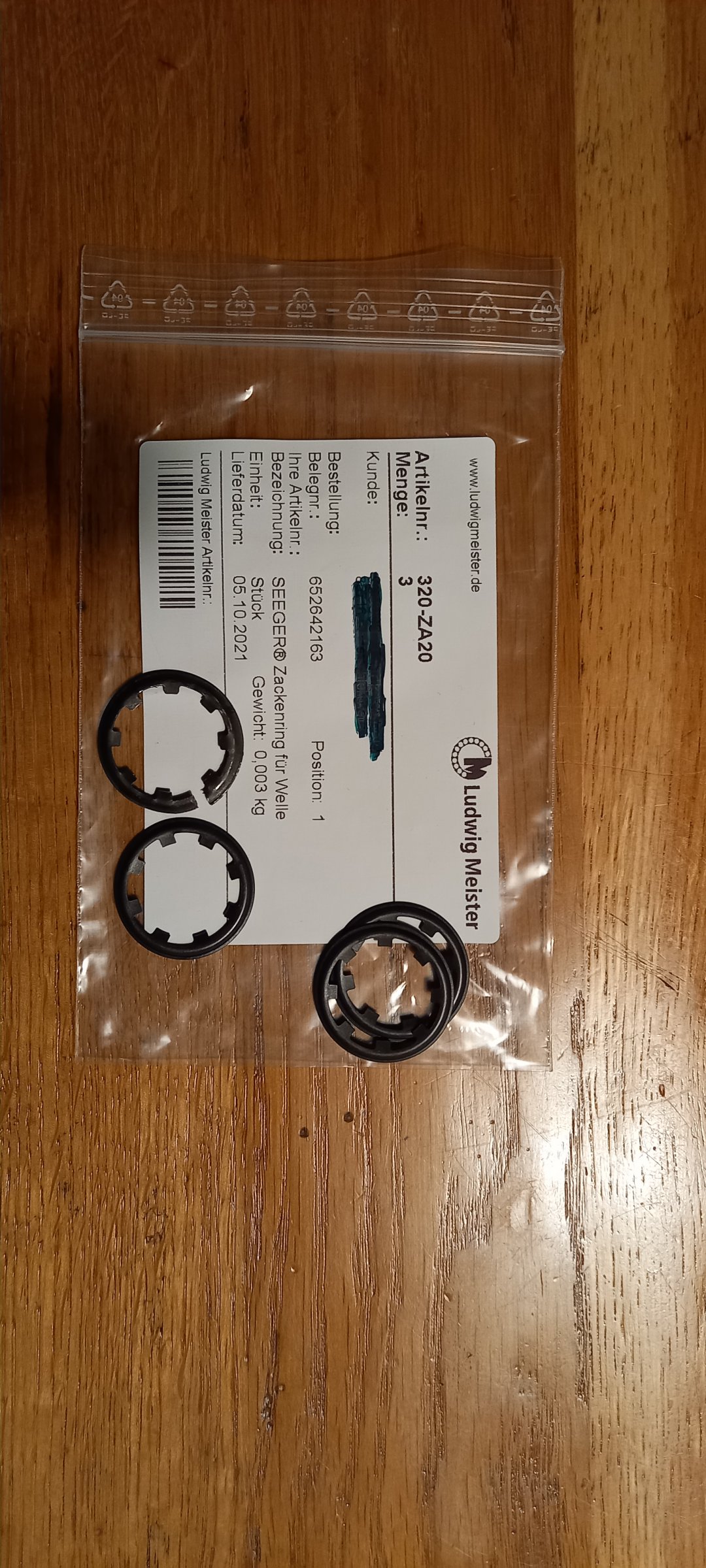

Jetzt bin ich doch noch schnell fündig geworden:
"SEEGER Zackenring für Wellen" so nennen die den.
Bei einem Anbieter mit Onlineshop der obendrein noch 15km von mir entfernt ist- Glück muß man haben.
20211002_185626.thumb.jpg.f7a90ce0d7876d2db81de8b5e68676d2.jpg 0,153 Euro pro Stück.
Alles wieder zusammengebaut.
VG
Frank

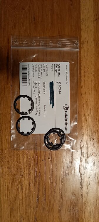

[ATTACH]205185[/ATTACH] 0,153 Euro pro Stück.
VG
Frank
