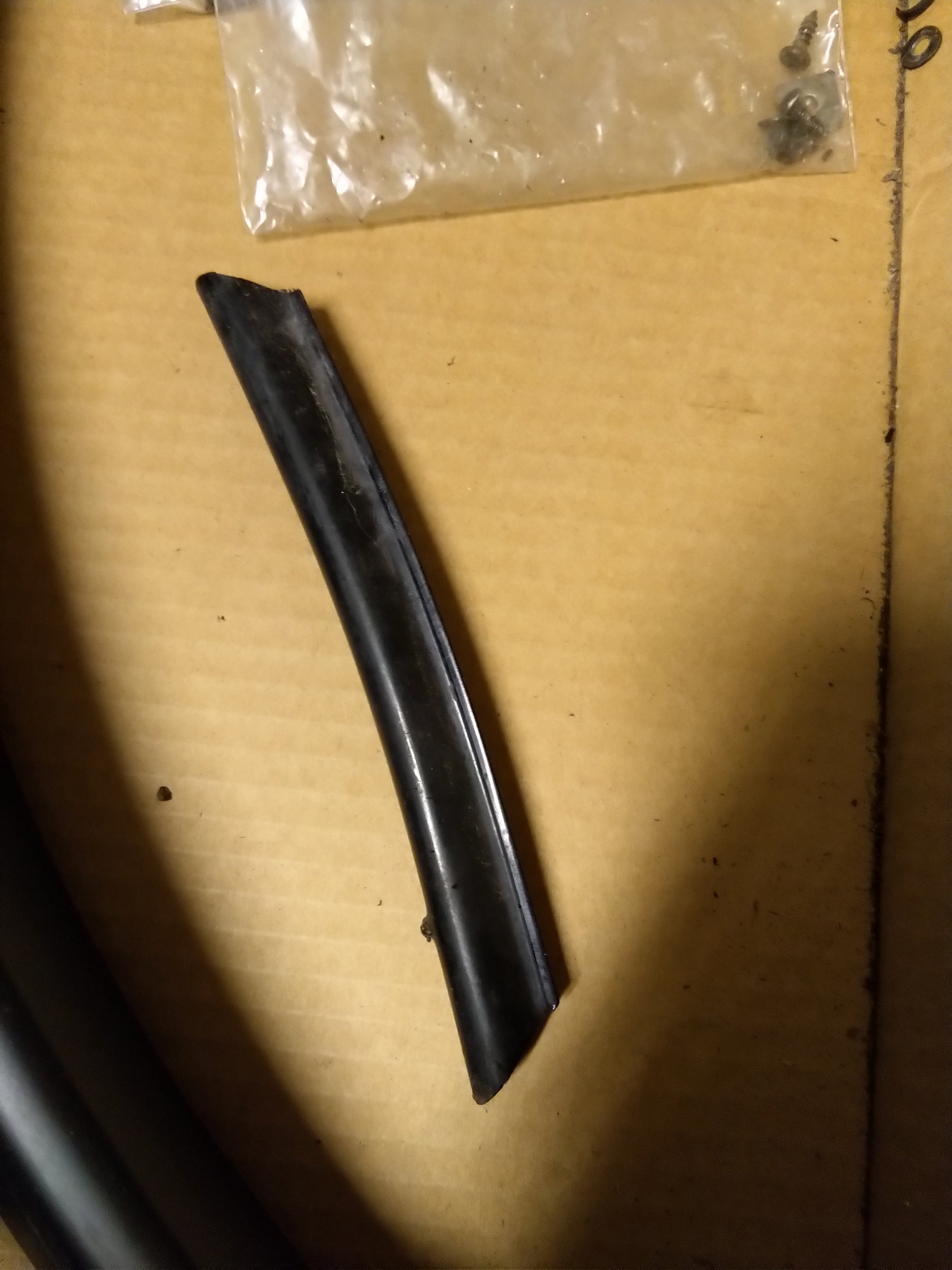

Die Leisten werden mit kleinen, ca. 10-12cm langen Kunststoffklammern verschraubt. Diese Klammern werden einfach über die Blechkante gesteckt. Foto anbei. Also es wird nicht direkt ins Blech geschraubt.
Zu den "weit ausreichenden Radläufen" gehören kurze Plastik-Radläufe, wo die Schraubenklammern eingefügt werden.
Sind diese Kunststofleisten nicht vorhanden, bekomme ich das Zubehörzeug nicht montiert....zumindest nicht ohne Murks und Rostnester zu erzeugen.

Die kleinen fettgefüllten Halteleisten für den Radlauf (6948780) auf die die Klemmen (6941678) gesteckt werden müssten die selben sein wie für die Montage des Prallschutzes an den Radlauf. Die Halteleisten sind noch bei Schwedenteile gelistet und die Klammern gibt's aktuell bei Saabits,
https://www.saabits.com/all/saab-900-bodykit-wheel-arch-retaining-clip?cPath=69_151_154&

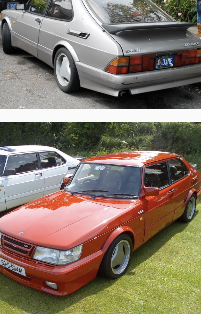

Airflow Kit vorne / hinten. Ohne Radlaufleisten.
Das wäre was für mich ... aber ich weiß nicht, wie das Kit befestigt wird. Die Schienen des originalen Aero-Kit werden wohl nicht passen. Und die Radlaufleisten fehlen ....
