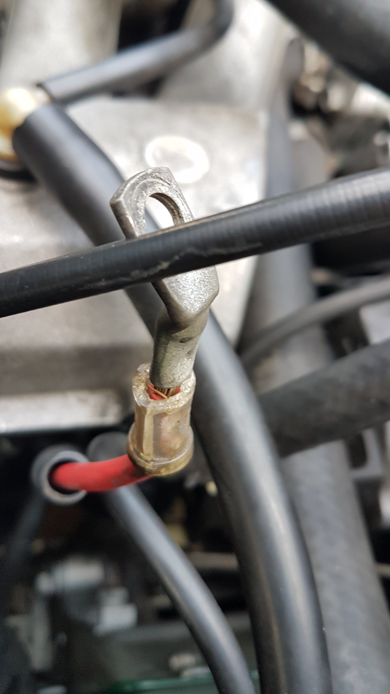

Moin Leute, oh wunder gestern hat die Ladekontrollleuchte zu klimmen begonnen. Nach einer Suche von Kontaktproblemen...wurde mir etwas brösseliges in die Hand gegeben, von den dicken Pluskabel des Limaanschlusses. Auch scheinen ein paar Adern der Kupfersehle eigene Wege zu gehen.
Ob es das schon ist? Weil die Lima macht sonst kein auffälliges Geräusch.
Hier noch Rückmeldung: wir hatten die Lima gegen einen neue ausgetauscht, damit funktionierte es wieder. Also keine Verkabelungsprobleme.
Zum Messen der alten Diodenplatte bin ich noch nicht gekommen.
Es kann in (seltenen) Fällen also auch etwas neben dem Regler defekt sein.
Geräusche würden wohl hauptsächlich durch die Lager verursacht werden, nicht durch elektrische Fehlfunktionen.
