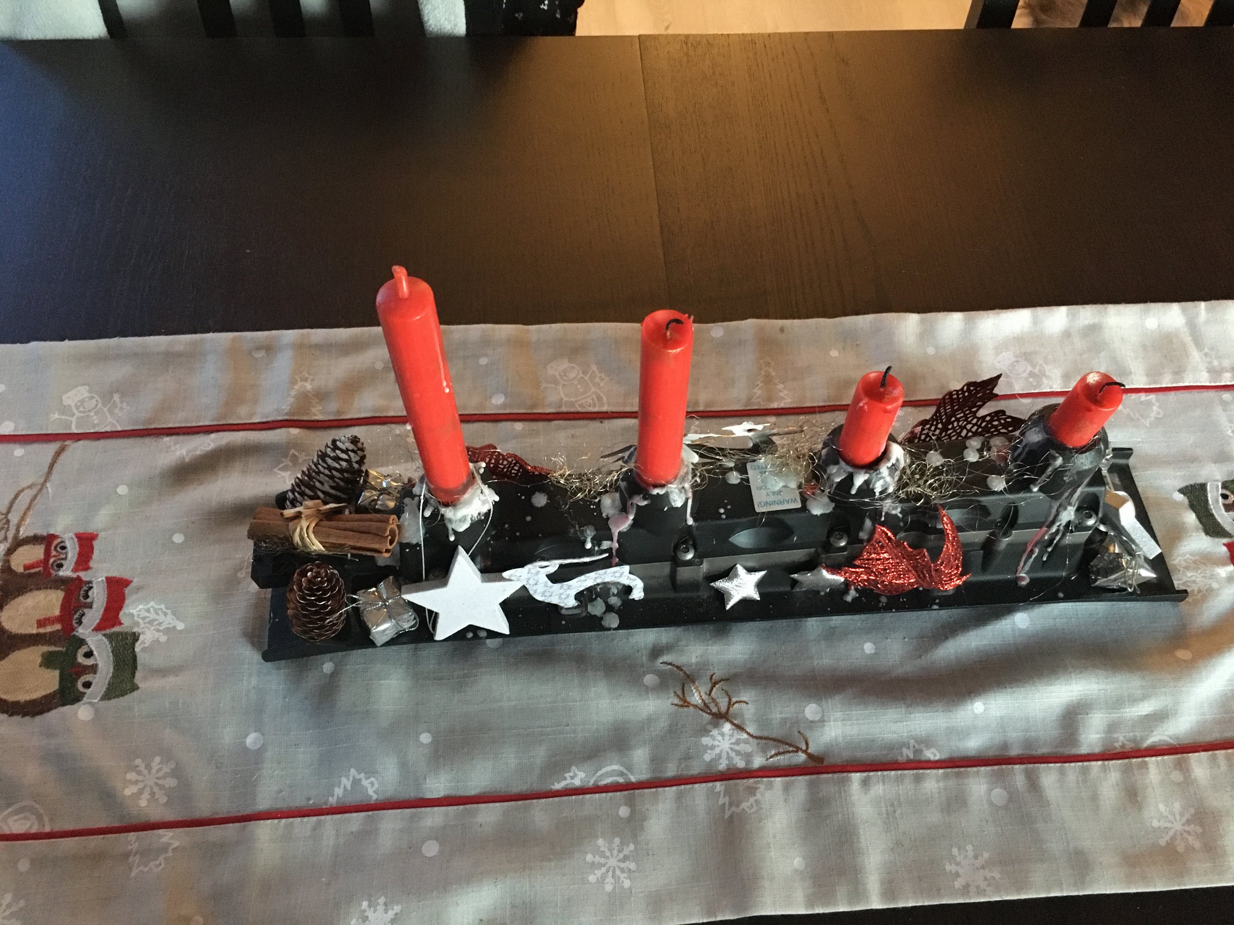

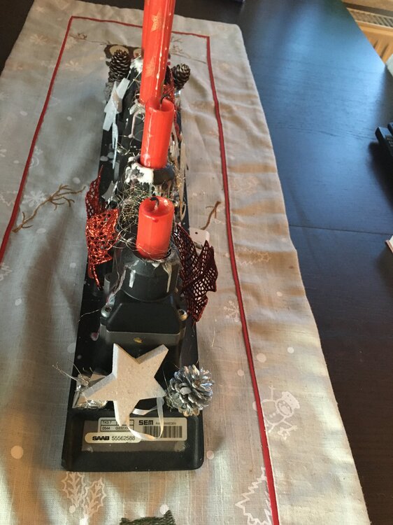

Es gibt nur 3 Möglichkeiten von Defekten.
1. Totalausfall...mit der Gefahr, auch den Katalysator zu schädigen.
2. Zündaussetzer...mit der Gefahr von durchgebrannten Kolbenböden und Motor-Totalschaden
3. Ausfall der Klopf-Sensorik...welche sehr harmlos ist. Denn da wird der Ladedruck auf Grundladedruck zurückgesetzt...ohne weitere Schäden.
Fall Nr. 3 kam auch bei den originalen SEM-Kassetten nur äusserst selten vor.
Die Zündkassette die durch Fehler 2 mir zum Motorschaden verholfen hat, steht nun als Mahnmal bei uns:
C1E60E92-EED8-42A0-A2A6-624848C6171E.thumb.jpeg.a1e22c64116c434c7a57d27d8a5020a9.jpeg 82B4D4C3-D513-4585-9CAF-BEFBF47A61E7.thumb.jpeg.1cd358cbe429e4f9bd5753c55f7e8e10.jpeg
Teurer Spaß...
