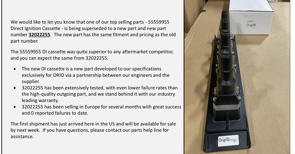

Es gibt ja die “neuen” Kassetten von ORIO, welche seit diesem Jahr vertrieben werden .
Ja, ich hätte selbst auch gerne brandneue hochqualitative SEM Teile aber es dünnt sich halt aus , nich?
Ich hatte ORIO nach der Kassette gefragt und folgenden Email Anhang erhalten:
2F8517F5-FED2-4350-8060-84D472D5B224.thumb.jpeg.60e452c1df150529235ccc34c7c9960b.jpeg vielleicht interessant für den ein oder anderen !
Ich hab dieses Jahr noch eine SEM bei Schwedenteile gekauft gehabt :smile:
Hm, wäre ja schön wenn das stimmt was ORIO da behauptet. Das wird dann nur die Zeit zeigen, ob die Dinger wirklich so gut (oder besser) wie die SEM sind.
