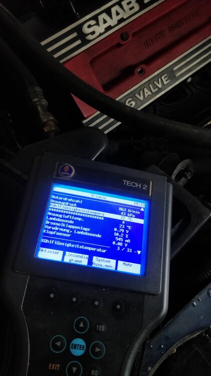

Noch was, er hat immer P0605, keine CE, was dann positiv ist.
Mit allen ECUs, ich vermute das hängt mit der Verdoppelung des Binfiles 5.2 für 5.5 zusammen.
Gibt es da Erfahrungen?
Grisu hat ja ne echte 5.2 ECU, der kennt den Fehler nicht.
Die ECUs als 5.5 programmiert in einem 5.5 KFZ werfen den Fehler nicht.
