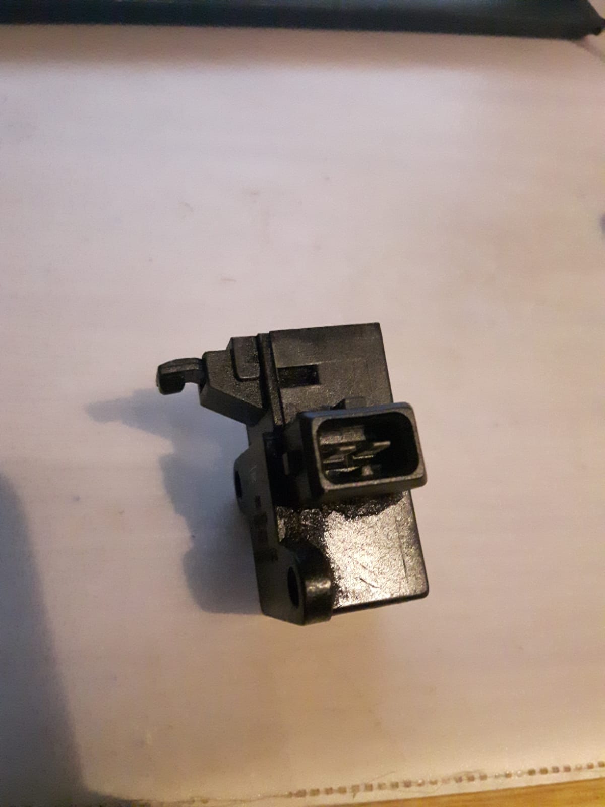

Das ist dieses Ding, oder? Hätte ich noch übrig
Das ist der Magnetschalter, der den limp home durchführt indem er die Entriegelung zwischen Gaspedal und Drosselklappe löst.

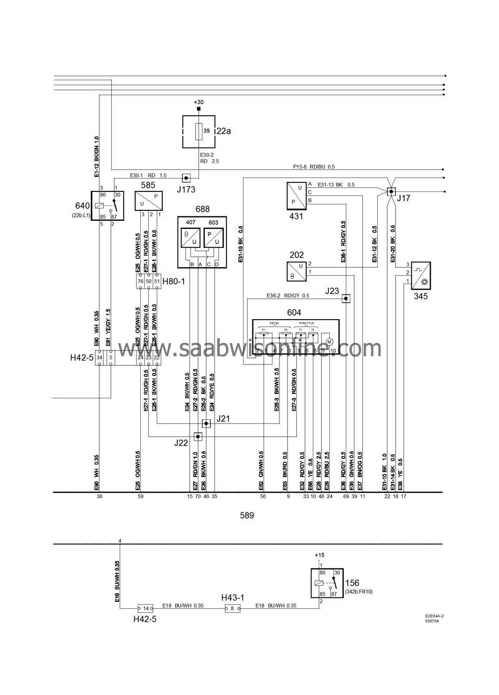

Alle 4 Potis befinden sind in der Drosselklappe, 2x Fahrpedal, 2x Drosselklappenlage. Sollte einer defekt sein (bzw. die Kabel im inneren dazu), muss man die Drosselklappe tauschen bzw. reparieren. Den Gaspedalpoti unter dem Armaturenbrett wird man nicht finden.
Gaspedal--> Bowdenzug zur Drosselklappe --> Poti Fahrpedal --> Trionic --> Motor Drosselklappe mit Potis für Lagerückmeldung.
https://saabwisonline.com/images/9600/img-e2/e2e04a-2.jpg
Insofern ist es auch kein Not Gaszug, weil das Teil immer in Benutzung ist.
https://saabwisonline.com/c5/9-5/2002/2-engine/throttle-control-2-engine/technical-description-throttle-control-2-engine/system-overview-4-cyl-technical-description-throttle-control-2-engine/brief-description-10/
"The accelerator is connected with a regular cable to two pedal position sensors that are located in the throttle body."
https://saabwisonline.com/docs/9600/docs-1/ref33161.htm
#3 und #8
