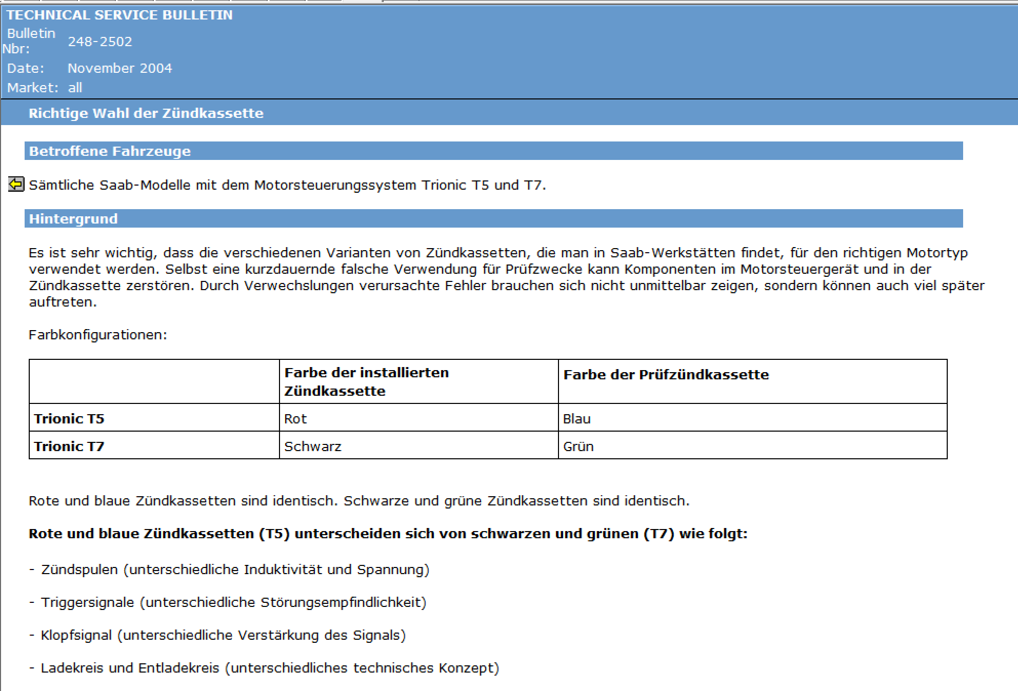

Falsche DI auf jeden Fall beheben. Und nimm keine billige Nachbau-Kassette, sondern reine originale.
Den Rest kann man jetzt nur raten. Ich würde erstmal die DI tauschen und dann das Standardprogramm abarbeiten.
Zündkerzen, Unterdruckschläuche usw. ...
Miss mal die Batteriespannung vor dem Starten. Aber zuerst und unbedingt die schwarze Kassette rein. Am besten auch gleich neue Kerzen.
Und dann check mal, wie lange die Spritpumpe nach dem Einschalten der Zündung (nicht starten!) läuft. Sie sollte relativ schnell wieder stoppen, wenn genug Spritdruck aufgebaut ist. Leiert sie ewig rum, Thema Spritdruck abarbeiten.
Könnte dir ne gebrauchte originale DI vermitteln.
Rote statt Schwarze sollte auf gar keinen Fall sein bei T7-Motoren.
Andersrum (Schwarz statt Rot) kann man im Notfall machen. Aber auch nicht als Dauerlösung.
Das kann man vielleicht selbst (auf eigenes Risiko) so machen - als Empfehlung an andere würde ich das trotzdem nicht geben, dazu ist mir die entsprechende Warnung im WIS zu eindeutig.
elektronisch durch die Trionic angesteuert. Ohne Drucksensor, nur zeitgesteuert.
Wie gesagt, Notfall.
Es dürfte weniger kritisch sein als andersrum.
Dass beides zu vermeiden sein sollte ist denke ich klar.
