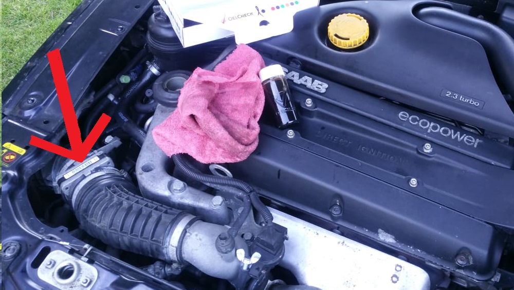

OK danke, was ist denn der luftmassenmesser?
Der Luftmassenmesser misst die Luftmenge welche ins System gelangt. Dieser Sensor sitzt meistens hinter dem Luftfilter (beim 9-5 oberhalb des linken Scheinwerfers).
Kommt es jedoch zu einer zu großen Undichtigkeit und somit einer Abweichung zwischen Luftmenge-Ansaugung, sowie Luftmenge-Verbrennung, geht der Motor aus. In dem Fall kann man einfach den Stecker des Luftmassenmessers (LMM) entfernen. Dann läuft das Auto mit einer festen Konstante.

Wenn du den Luftmassenmesser suchst: er ist hinter dem rechtem (in Fahrtrichtung) bzw. vor dem linken (wenn man davor steht) Scheinwerfer.
Ohne Luftmassenmesser berechnet er die Luftmasse aus dem Saugrohrdruck, das mag etwas ungenauer sein, aber besser als vollkommen daneben zu liegen. Da der Drucksensor im Saugrohr sitzt, entfallen einfach sehr viele Fehlermöglichkeiten, bis auf eine sehr sehr sehr selten undichte Dichtung zwischen Saugrohr und Zylinderkopf.
