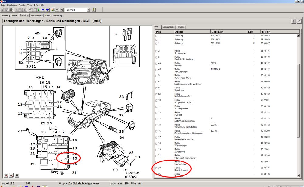

Da sitzt das Benzinpumpenrelais, das rankommen ist etwas defiziel, Unbenannt.thumb.png.7212754a6afae3010bdbba78472dd1b3.png
Zuerst die untere Abdeckung entfernen, die bekommt man leicht ab, aber vorsicht an der Spritzwand ist sie in einem Kunstoffhalter gesteckt (bricht leicht).
Anschließend von der darüberliegenden Verkleidung 4 Schrauben TX 25 und nach entfernen der Abdeckung des Sicherungskasten drei weitere abschrauben und eine einzelne an der A-Säule. Danach vorsichtig die Verkleidung entfernen.
Darunter siehst Du einen Metallkörper, dieser ist mit 2x M6 ( 10mm) Sechskantschraube befestigt, diesen abnehmen und den dahinterliegenden Lüftungskanal abschrauben ( links eine TX 25er ).Danach siehst Du einen weißen Kasten, die vordere Schraube entfernen und schwupps, hast Du die Relais vor dir.
Das Benzinpumpenrelais ist die Nr 23, wie auf dem Bild ersichtlich, also viel Glück!
