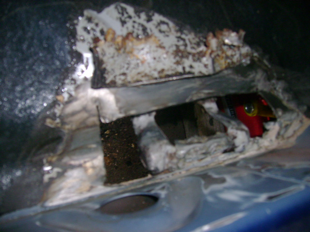

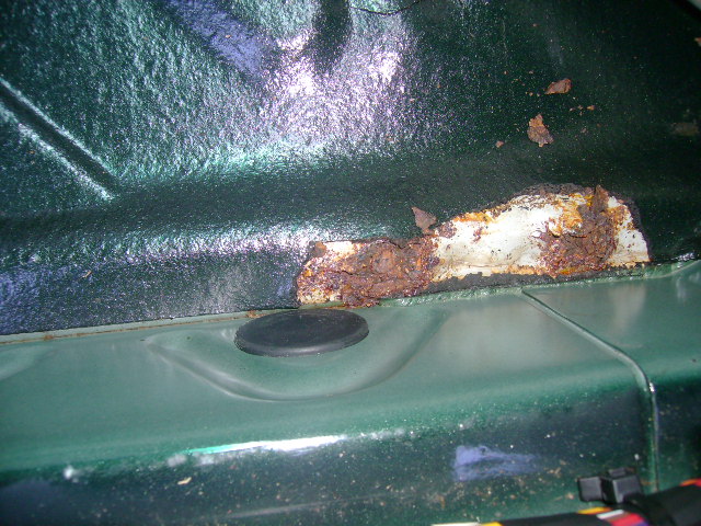

Was in letzter Zeit auffällt sind zwei Bereiche die gern bei den späten Wagen ergänzend zur Kaufberatung betroffen sind und nicht ganz Peanuts sind:
1. Bodenbleche über den beiden vorderen Wagenheberaufnahmen - rechts meisst übler als links.
Durch das hohe Eigengewicht des Autos im vorderen Bereich drückt sich die Aufnahme beim Anheben in das Bodenblech und streckt es ,macht es mürbe bis es reisst. Danach weitet sich das ganze immer mehr bei jedem Hub.
Man sieht es eigentlich nur von innen unter der Dämmmatte .
Nur beruhigend , dass der direkt anschliessende Schweller nie betroffen ist.
Im Bild 1: Fahrzeug mit noch recht geringem Fortschritt ; Bild 2 : vor dem Schweissen bei einem anderen Wagen . Hier war nur noch ein Blechfetzen da (liegt oberhalb berausgetrennt im.Bild) - von unten waren nur 2 kleine Löcher zu sehen. DSC02621.JPG.058d30a0dee384815fe0b84f49ccd619.JPG DSC02626.JPG.d2f9442cedbee341755febe52d3a953e.JPG
Es empfieht sich wohl die Autos eher weiter vorn z.B.an der Verschraubung der hinteren Querlenkeraufnahme anzuheben.

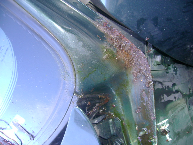

2. An den A- Säulen sammelt sich Dreck an der auslaufenden Gummiregenrinne .
Zieht man diese - am besten bei demontierten Kotflügel - ab ,ist dort gern mal der Bereich um die auslaufende Gummiaufnahmekante ganz schön rostig. Bei zwei Wagen war der Bereich durchgerostet (beides späte 97er Wasserlacker) . Bedenklich, da diese Stelle enorme Kräfte beim Frontalaufprall abbekommt und die Fahrgastzelle mit stabil halten muss!.
Bild 3: zeigt den Bereich nur angegriffen. Leider habe ich kein bild von durchrosteten Autos mehr - sah sehr übel aus !DSC02627.JPG.d9e4077ecdb011992a777a1820693a61.JPG

Glücklicherweise ist die Reparatur der Wagenheberaufnahme vergleichsweise simpel.
In fortgeschrittenem Zustand sieht man dass auch ohne den Teppich wegzunehmen. Da ist dann an der Stelle eine Beule im Fußraum.
Habe demnächst einen solchen Kandidaten zum "Richten" da....
Naja..je nach Grad der Auswirkungen müsste man um korrekt zu arbeiten erst die aufnahme entfernen ,das bodenblech richten - wie turbo9000 richtig schreibt ,kann sich der Bereich auf ner fläche von 25 x 25 cm um mehrere Millimeter - bis gar 2-3cm anheben. Anschliessend die Aufnahme wieder Aufschweissen - am besten innen mit nem Winkeleisenprofil auf der Länge zur Lastverteilung verstärken .
Füre private Schweisswürste wie ich es auch bin ist das okay - ne Werkstatt würde vllt gar nicht so arbeiten und wenn, dann mit guter Belohnung.

Naja..je nach Grad der Auswirkungen müsste man um korrekt zu arbeiten erst die aufnahme entfernen ,das bodenblech richten -...

Wie kann man denn immer nur die eigenen Möglichkeiten und Sachverstand bei jedem anderen auch vorraussetzen.
Ich habe doch betont, dass ich wohl weiss was ursachlich ist und wie ich vorzugehen habe..
Jmd der nicht Schweissen kann und dem die Ursache nicht vertraut ist, glaubt seiner Werkstatt, welche vllt sagt, "..da unten
im Bereich der Wagenheberaufnahme muss noch ein Loch geschweisst werden." Der sagt "Yo, mach .." und denkt damit is gut .Nee - der Bereich wird nur kaschiert und weiter geht die Hub-Verzug-Party. Irgendwann stellt man zum x-ten mal das Auto vorn auf Stelzen, wippt noch ein bisschen z.B. beim Wapu reparieren am Bug rum und 'Rumms' steht plötzlich die Aufnahme ganz im Innern. Muss nicht - Kann! Da im Gegensatz zum 99/900 die Aufnahme neben dem Schweller steht und das Auto vorn noch mehr drückt.
Der Wagen ist doch voll gekrümmt ,wenn man ihn an den beiden vorderen W-aufnahmen aufbockt und wippt sogar deutlich wenn man vorn hebelt. Kann ich nur vor warnen - mehr nicht. Denke die meisten sind hier dankbar für den Hinweis.
