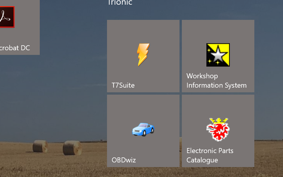

Ich habe alle "Kacheln" gelöscht. In welches Verzeichnis verschiebe ich Verknüpfungen, um sie zu den Kacheln zu schieben
Artig Gibt es neue Kacheln: Cad, Suiten, die VM, es gibt aber auch Programme die ich nicht dahin schieben kann.
Grundsätzlich sollte jede Verknüpfung doch da hin zu bekommen sein?!
Die WIS Version für Win 10 läuft problemlos unter 64 bit. Die VM ist da nur nerviger Crap. Gleiches gilt fürs EPC. Kacheln kannst Du für alle Programme (ausführbare Dateien) anlegen, nicht für Dateien: Rechtsklick -> an Start anheften, fertig

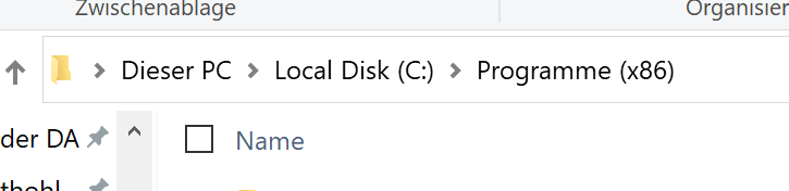

wie wähle ich bei der Installation den Installationsort?
Immer Hauptlaufwerk?!
Oder bin ich einfach mittlerweile zu oll?!
Dann bin ich ja mit der VM im grünen.
Da gehört's im Sinne des Erfinders hin, kannst es aber auch sonstwo installieren, wenn das deinem subversiven Gemüt zugute käme ;)

Ausführbare Dateien landen in Programme oder Programme(x86), Bibliotheken und sonstige Inhalte in ProgramData oder einem eigens angelegten Ordner (Z.B. Autodesk / AutoCad), persönliche Daten und Einstellungen unter User / Appdata... Was ist denn daran unsauber?
Ob man den Zielordner auswählen bzw. ändern kann liegt dabei nicht an Win10, sondern am verwendeten Installer. Wobei das mir völlig wumpe ist.
Will man das aber trotzdem und der Installer bietet den Schritt nicht an, einfach den Standardpfad in der Registry entsprechend setzen:
  1. Registry öffnen (Windows-Taste + R-Taste, regedit eingeben
  2. zu „HKEY_LOCAL_MACHINE\Software\Microsoft\Windows\CurrentVersion“ gehen
  3. Die Schlüssel „ProgramFilesPath“ und „ProgramFilesDir“ wie gewünscht ändern.
Das WIS installiert sich dann nach dieser Vorgabe.

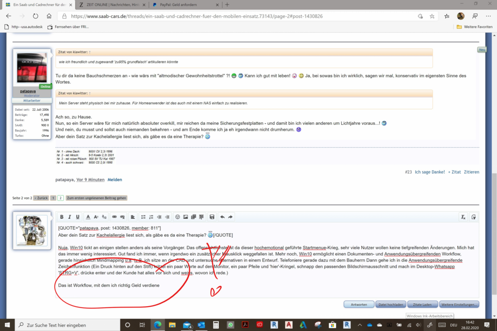

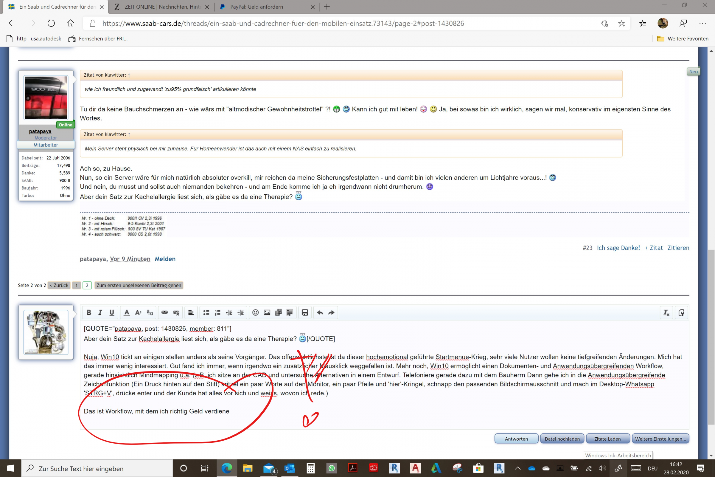

Nuja, Win10 tickt an einigen stellen anders als seine Vorgänger. Das offensichtlichste ist da dieser hochemotional geführte Startmenue-Krieg, sehr viele Nutzer wollen keine tiefgreifenden Änderungen. Mich hat das immer wenig interessiert. Gut fand ich immer, wenn irgendwo ein zusätzlicher Mausklick weggefallen ist. Mehr noch, Win10 ermöglicht einen Dokumenten- und Anwendungsübergreifenden Workflow, gerade hinsichtlich Mindmapping u.ä. (z.B. ich sitze an der CAD und untersuche Alternativen in einem Entwurf. Telefoniere gerade dazu mit dem Bauherrn Dann gehe ich in die Anwendungsübergreifende Zeichenfunktion (Ein Druck hinten auf den Stift) kritzel ein paar Worte auf den Monitor, ein paar Pfeile und 'hier'-Kringel, schnapp den passenden Bildschirmausschnitt und mach im Desktop-Whatsapp 'STRG+V', drücke enter und der Kunde hat alles vor sich und weiss, wovon ich rede.)
Das ist Workflow, mit dem ich richtig Geld verdiene:
Ja gut, danke für die Erläuterung. Das klingt plausibel, bestätigt mich aber darin, dass *ich* Win10 nicht brauche - weil *ich* solche Funktionalitäten nicht benötige...
Was wieder zeigt, dass es das eine System, das für alle passt, einfach nicht gibt. Dabei können wir es hier auch bewenden lassen, bevor es wie nebenan zwischen Auto- und Radfahrern endet... :redface: :rolleyes:
