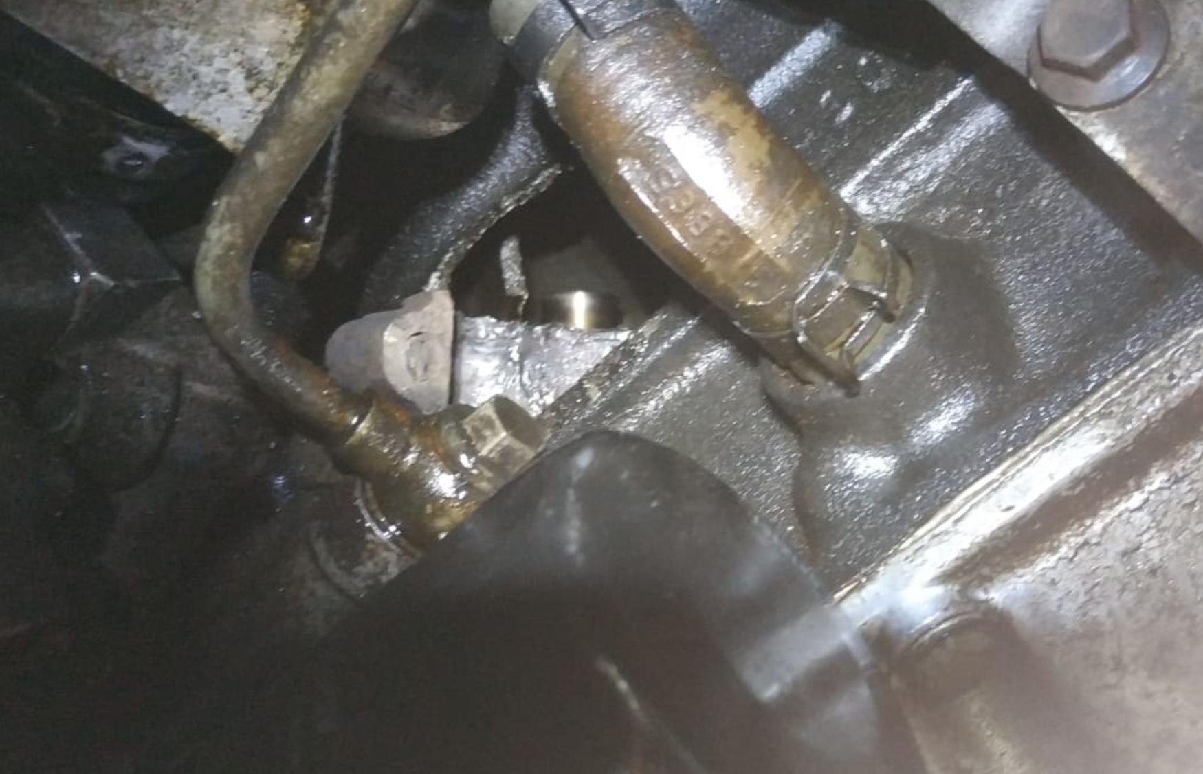

Passend zu Deinem Foto noch eine Frage in die Runde:
Das Ölrücklaufrohr aus Alu habe ich für den B205E besorgt, braucht es da eine spezielle Dichtung, wen man das Plastikrohr ersetzt?d187279bd9290bf2e6e4e0ad1ca4b5e9.jpg
Meinst Du den kurzen Stutzen der im Block steckt? Den habe ich nicht rausgezogen...
Ja den meinte ich. Danke für die Rückmeldung!
Da steckt ein grüner O-Ring hinter.
Vielen Dank!
