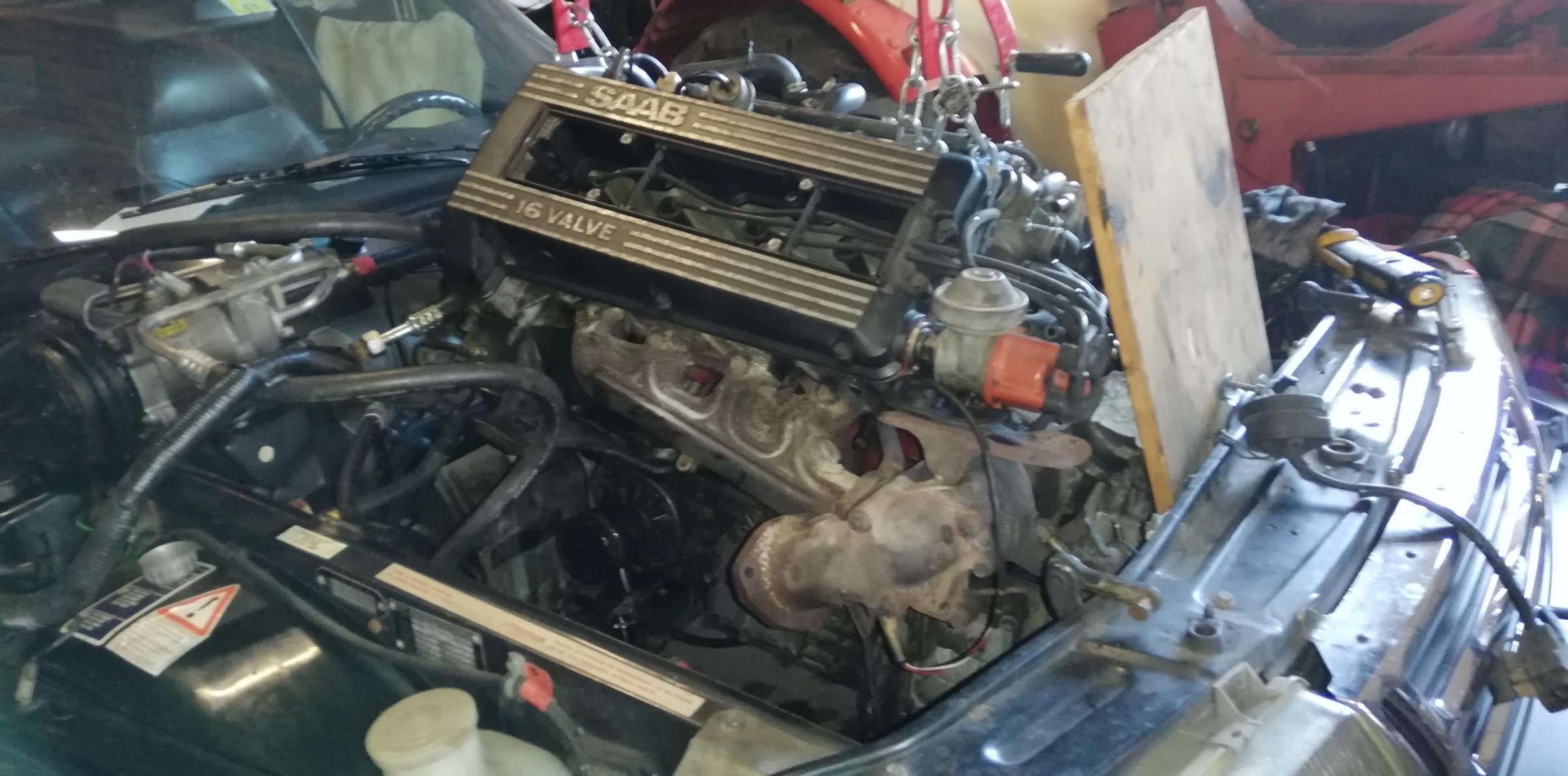

Vor drei Wochen habe ich den Motor rausgebaut. Das Getriebe ist nun in der Überholung.

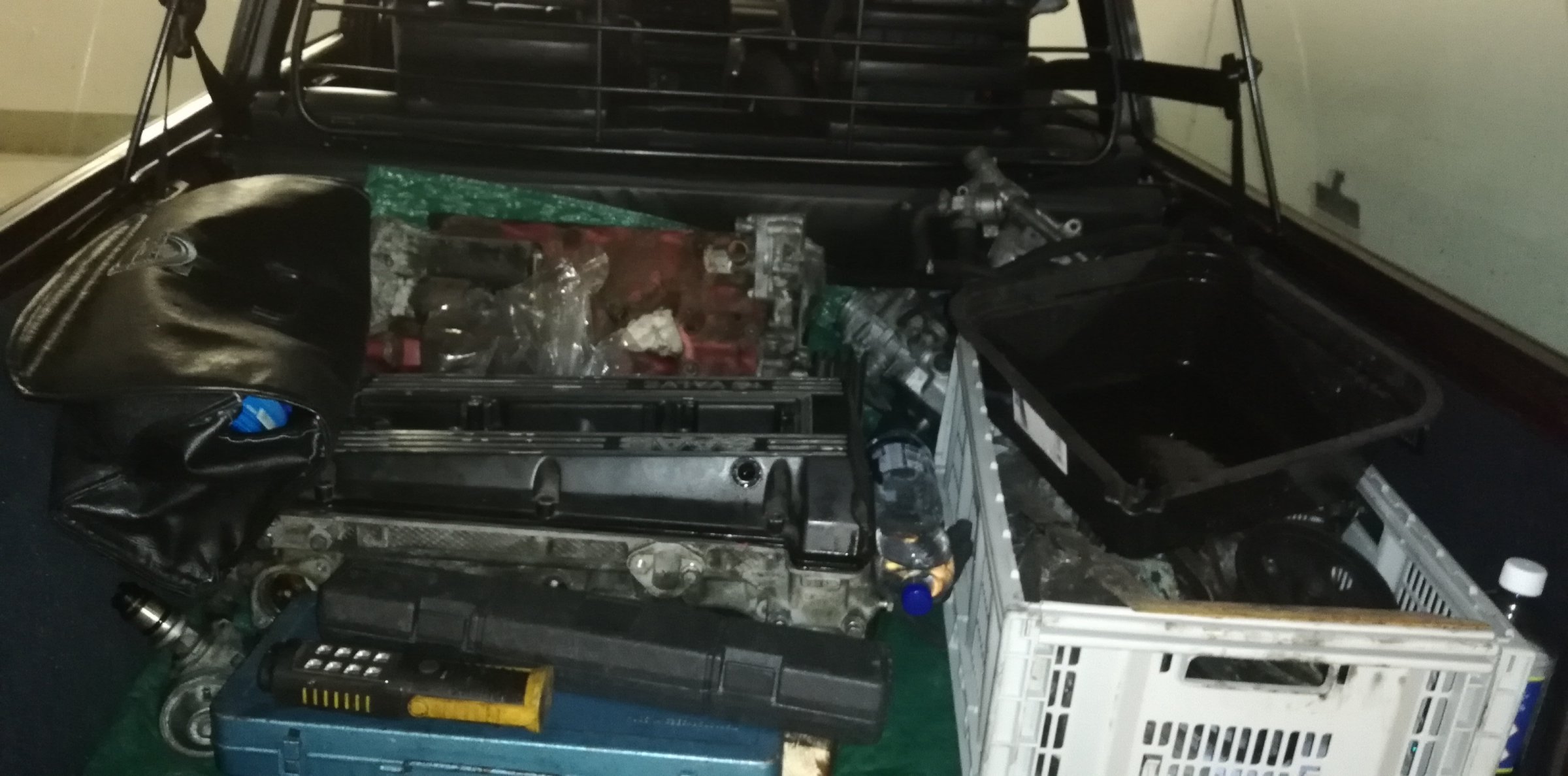

So das war es erst mal für das erste. Ich habe auch schon ein paar Bilder gemacht.
Die Querlenker hab ich schon vorbereitet und am Motor diverse Nebenaggregate abgeschraubt. Bilder folgen. Hier sind schon mal die ersten.

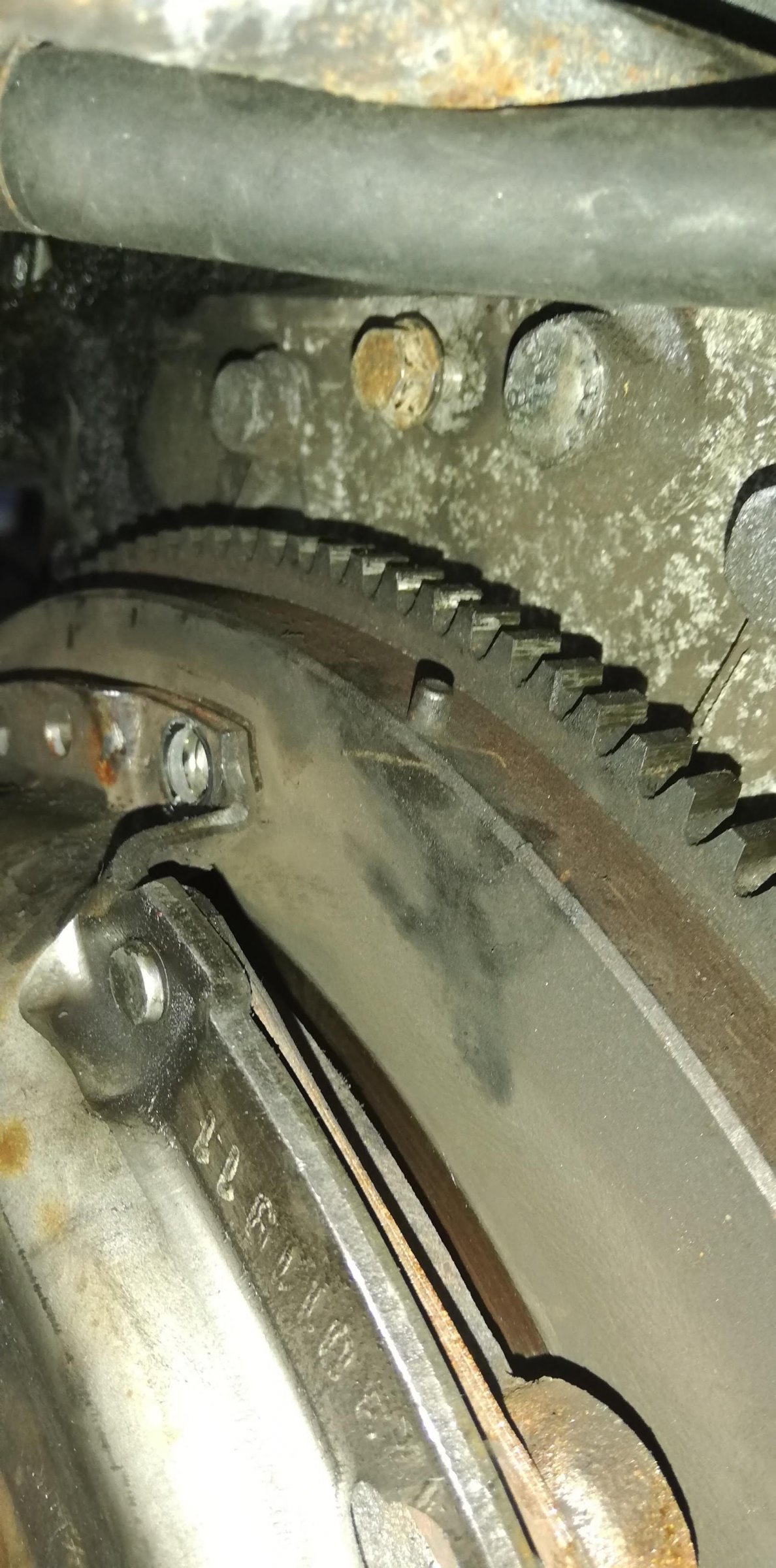

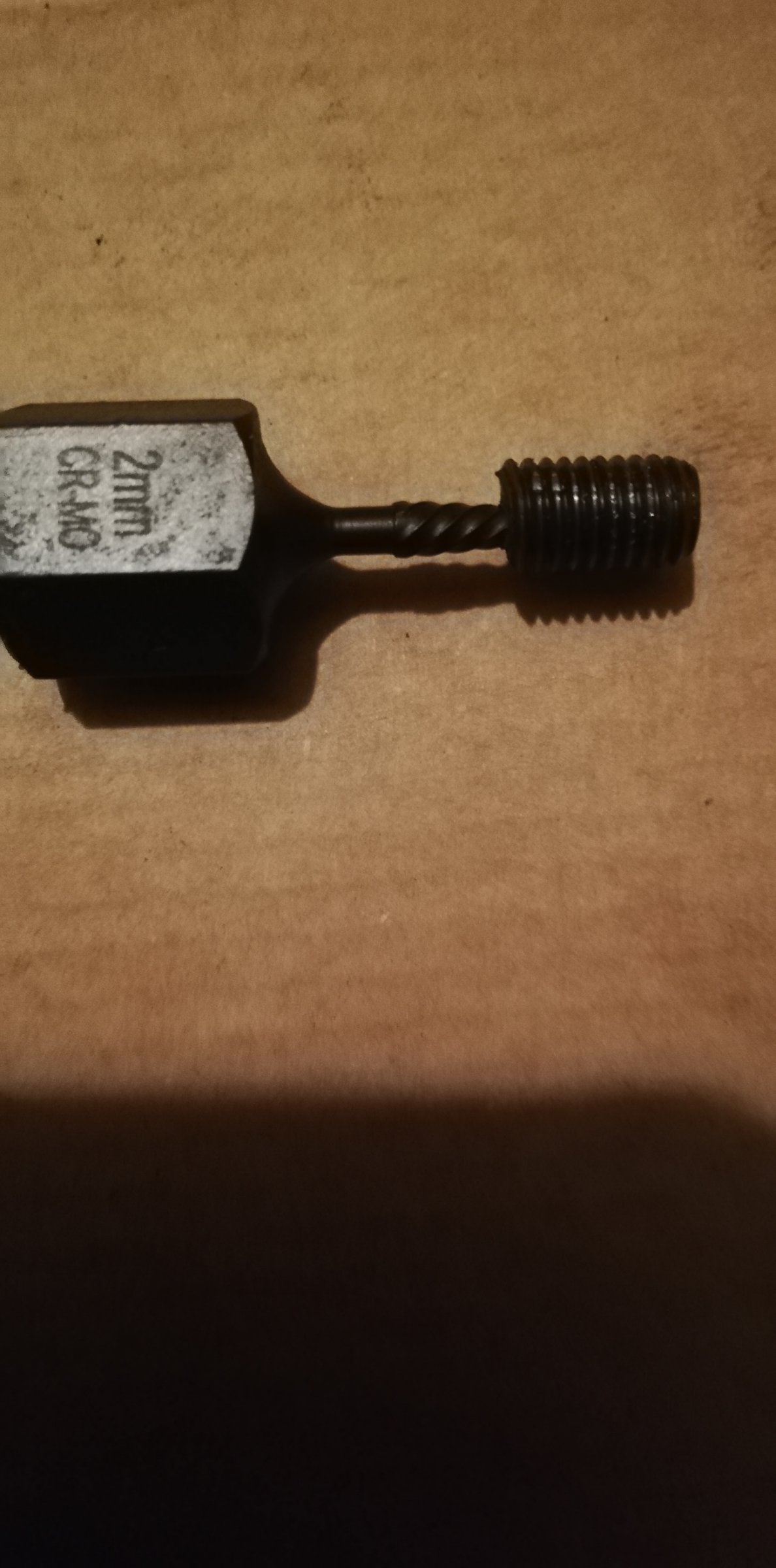

Weiß jemand wofür der Stift auf der Schwungscheibe ist?

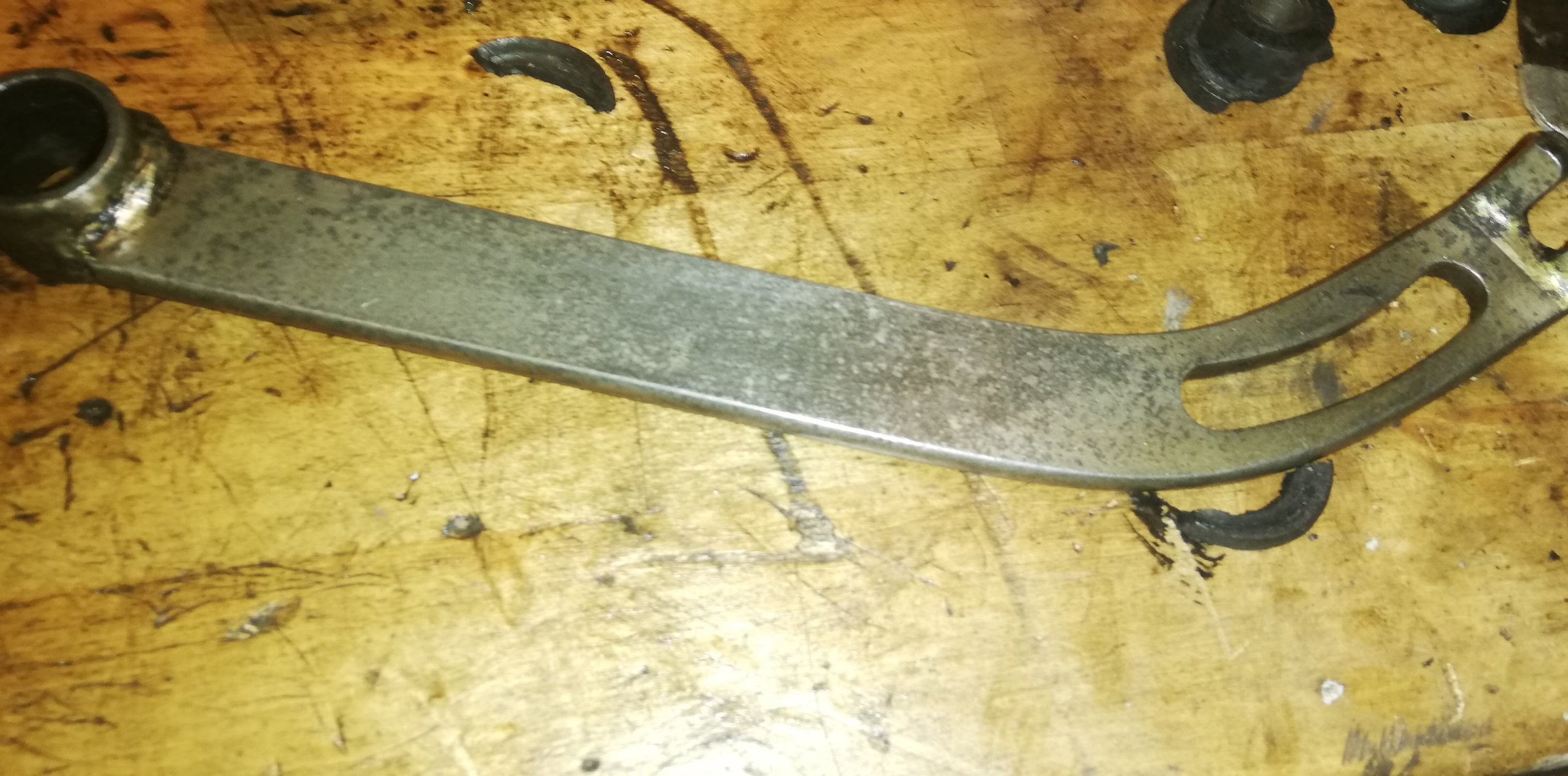

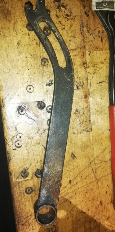

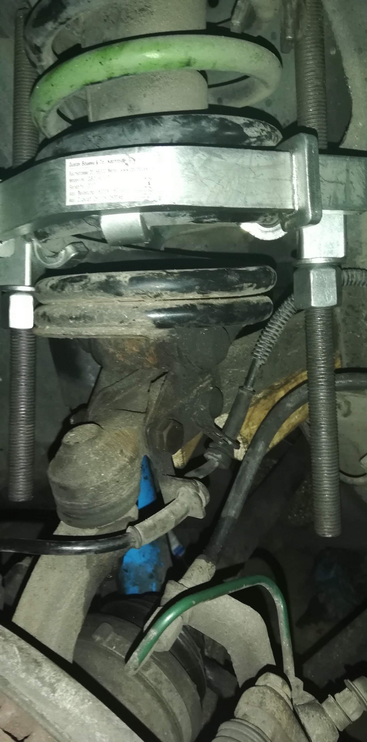

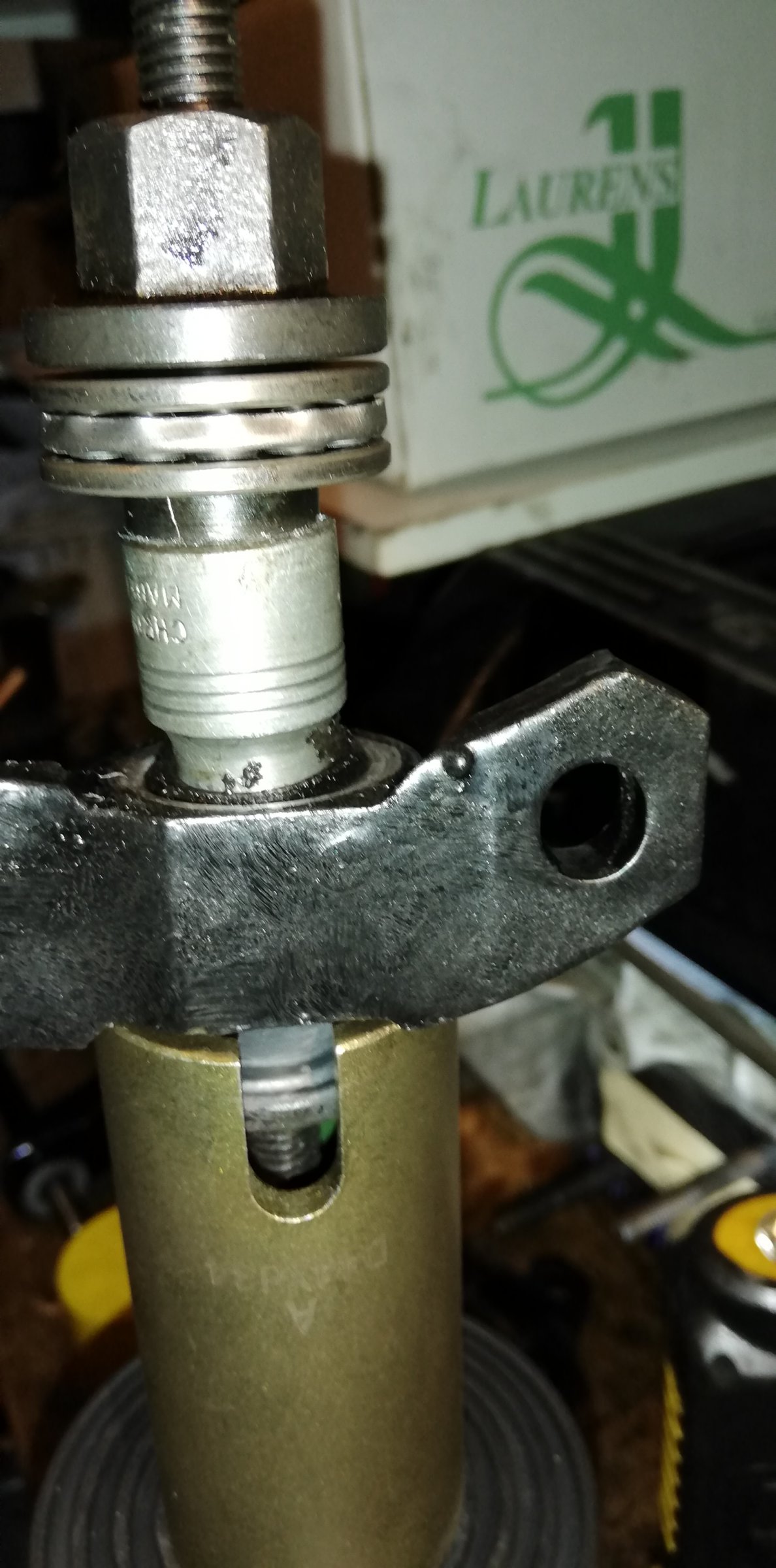

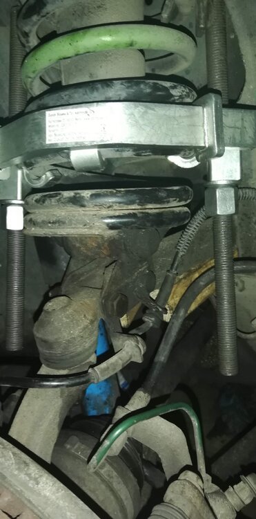

Das andere Photo; war etwas kniffelig die Federn rauszukriegen wenn die Entlastungskeile noch drin sind. Geht aber mit Wagenheber und einem Helfer.

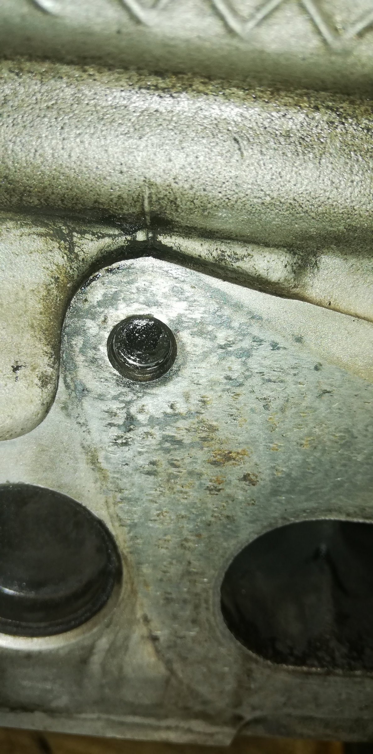

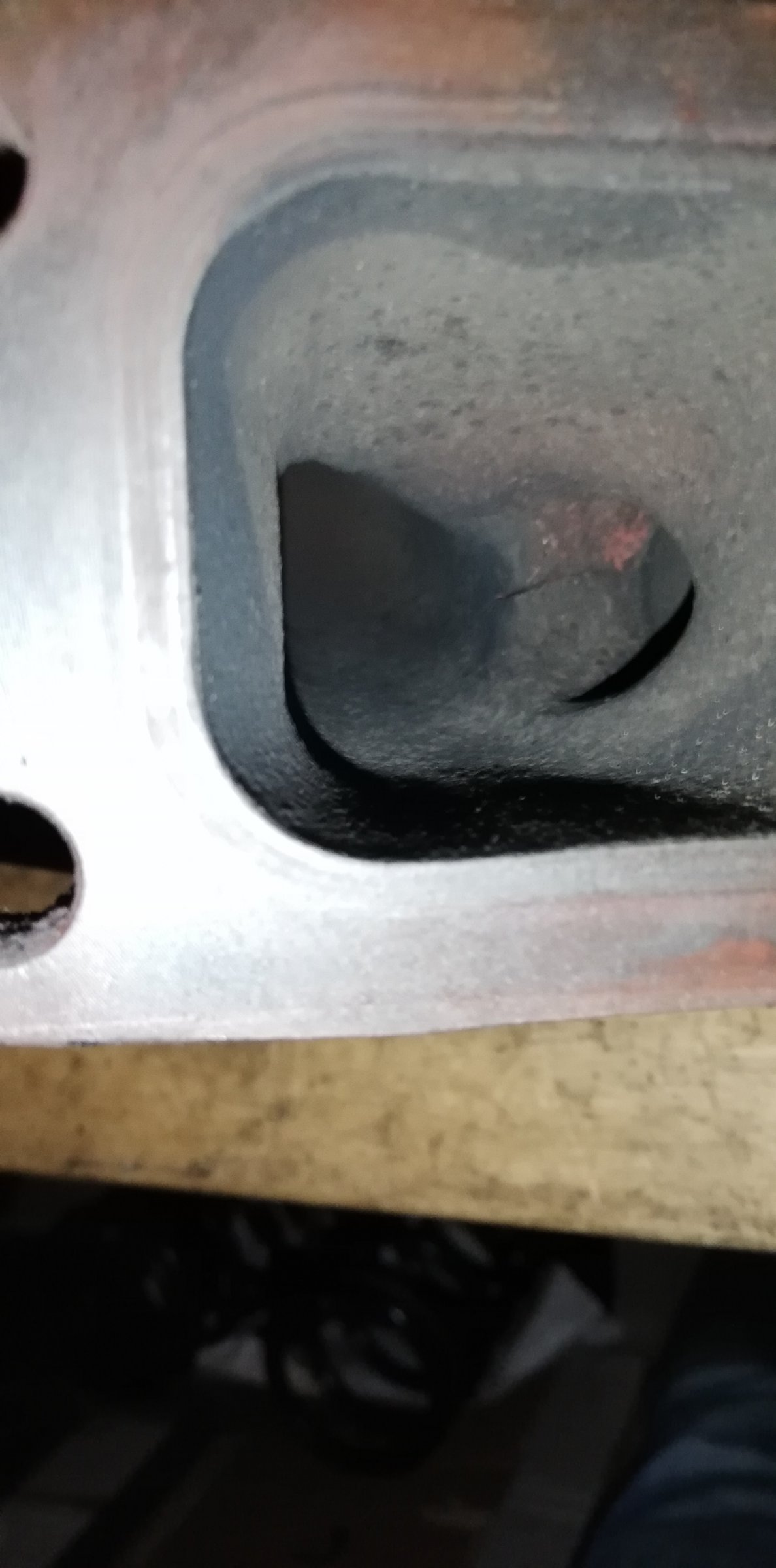

... noch eine andere Sache, die mir aufgefallen ist, Der Steg zwischen Wastgate und Abgaszustrom zum Turbinenrad hat einen Riss. Kann ich das so lassen? Der Lader war bisher unauffällig.
Federn mit dem Ebay-Schrott aus/einbauen grenzt an Selbstmord. Meine Kumpels hatten Riesenglück als bei Einbau einer Feder der Spanner schlapp gemacht hat. Die Feder saß zum Glück dort wo sie sollte. Zum Glück!!!!!
Motor aus/Einbau geht erheblich leichter wenn man die Front, Scheinwerfer, Blinker, Kühler und Schloßträger abbaut. Ist zeitlich kaum Aufwandt.
Dein sonstiges Programm ist sehr gut. Den Lader würde ich aber tauschen.

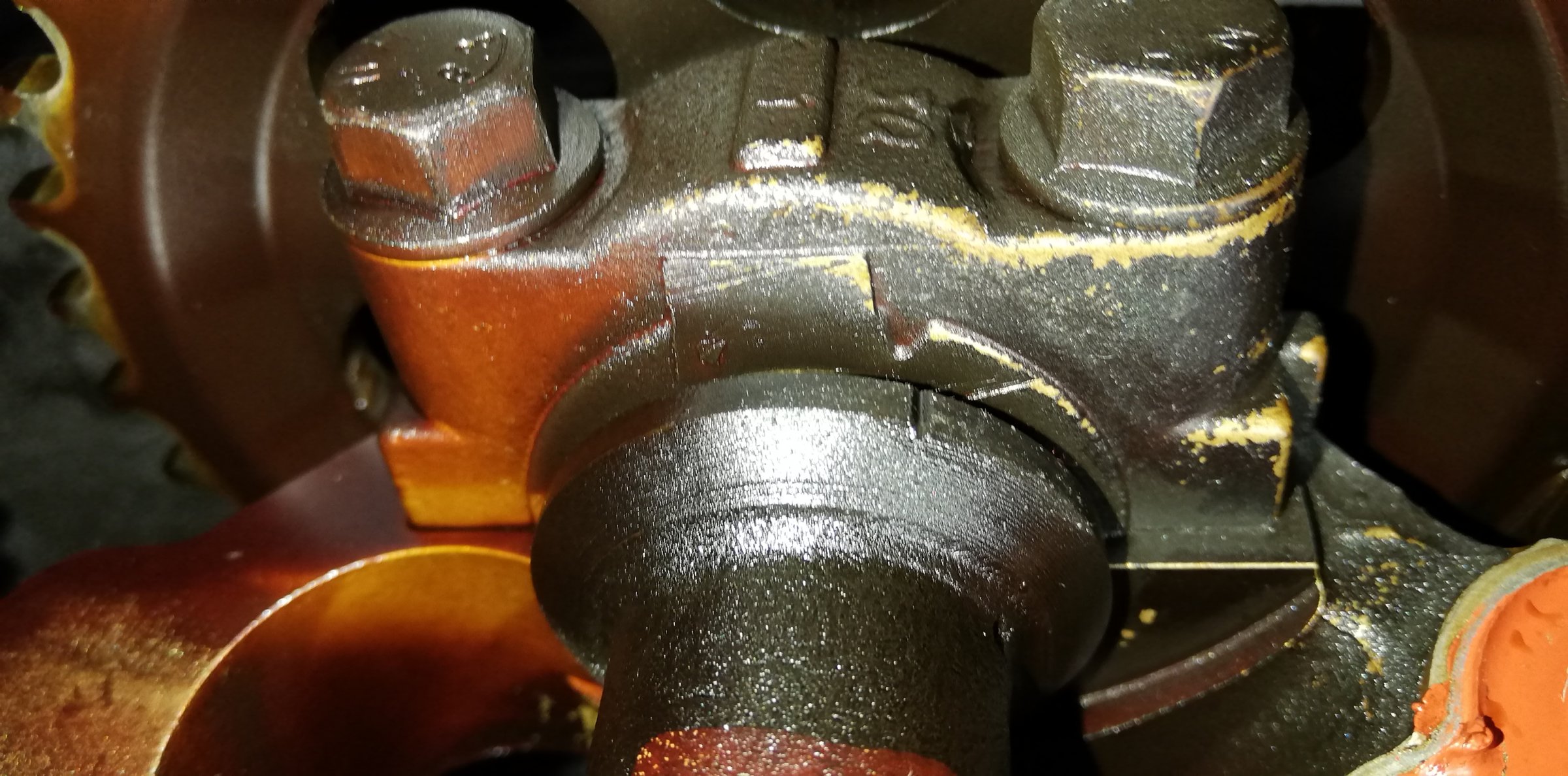

Bin ganz froh das ich den Kopf runter genommen hab. Der Kettenspanner war 17mm ausgefahren. Inkl. Fussplatte. Die Stellung der Nockenwellen hab ich angesehen. IMG_20200320_164642.thumb.jpg.625ef8dc3c8fb9040ac208e4e88e9729.jpg IMG_20200320_164653.thumb.jpg.5e9a05f1a88945023f92fd896c862ac3.jpg IMG_20200314_122203.thumb.jpg.cf0861c5a34806dd3d5d9c3c768f30fe.jpg IMG_20200314_122218.thumb.jpg.63962db2a4fd6ed2bab8282dc7ba1719.jpg
Die Dichtung war auch ziemlich am Ende, obwohl noch dicht.
Die Kette und das untere Ritzel mache ich neu. Die Kettenührungen bei Bedarf auch.

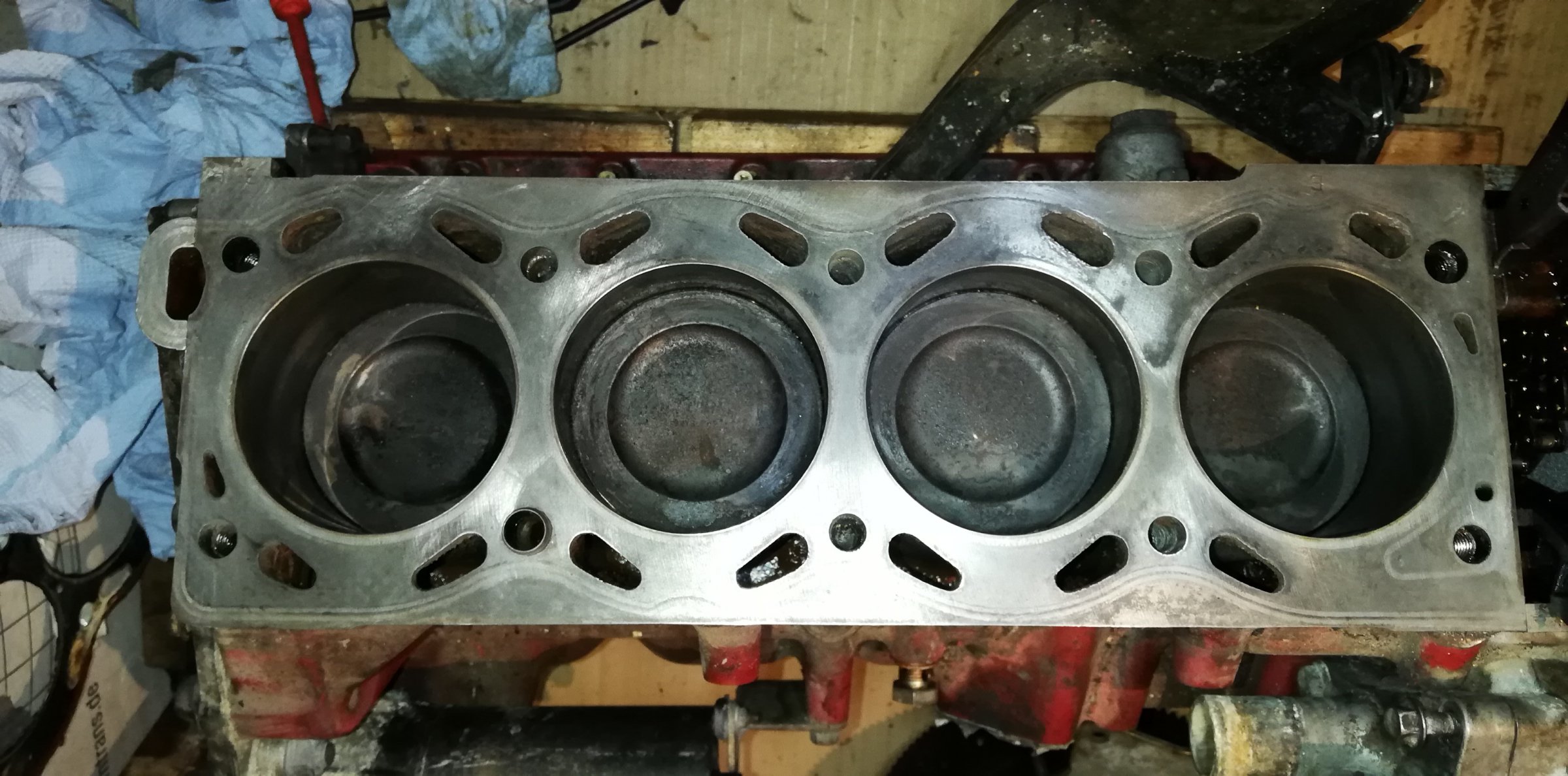

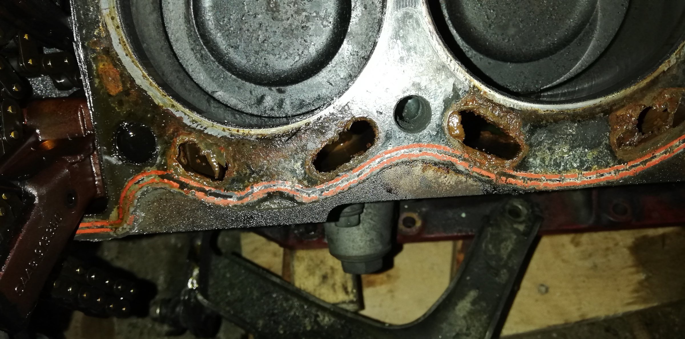

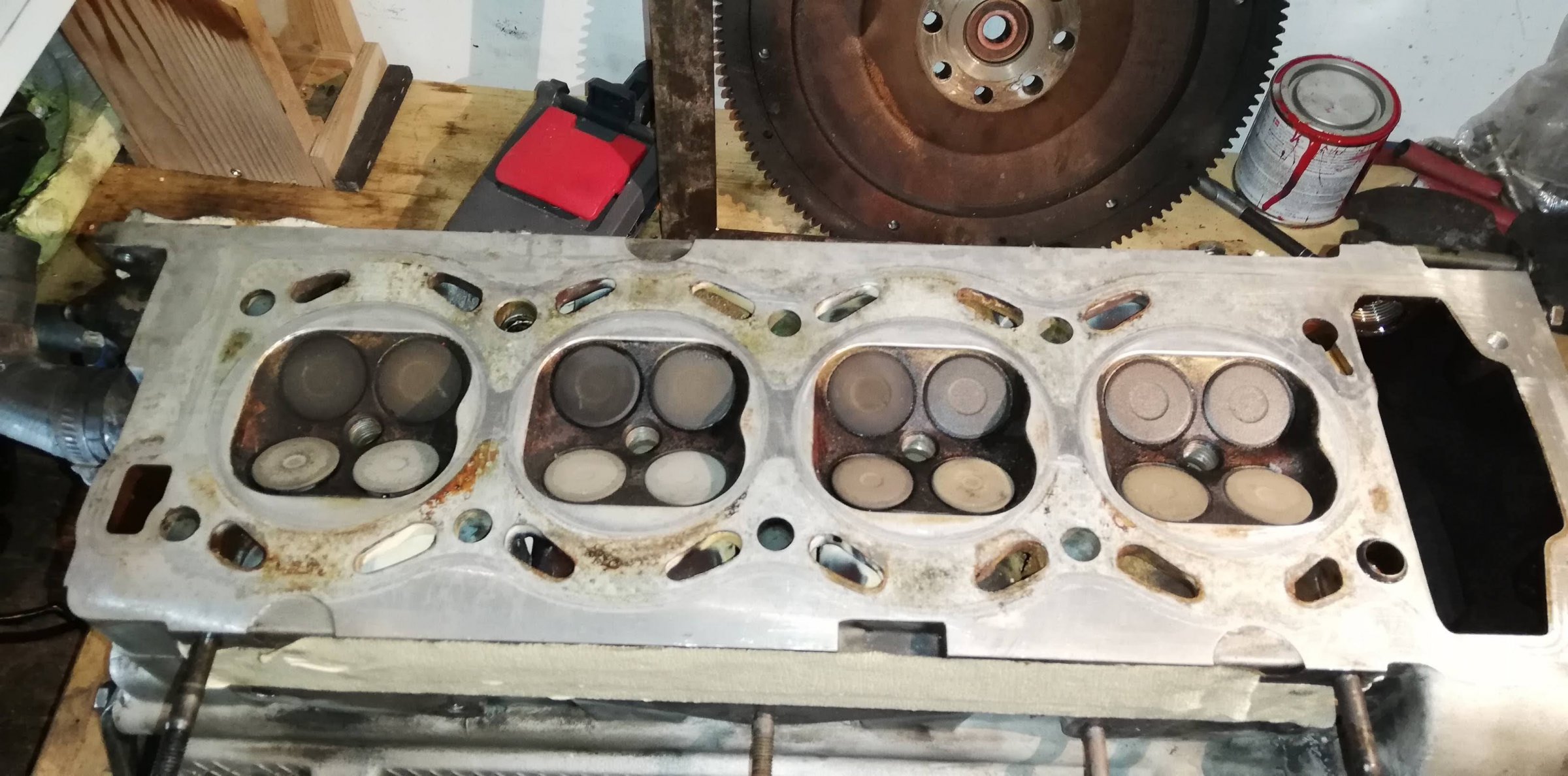

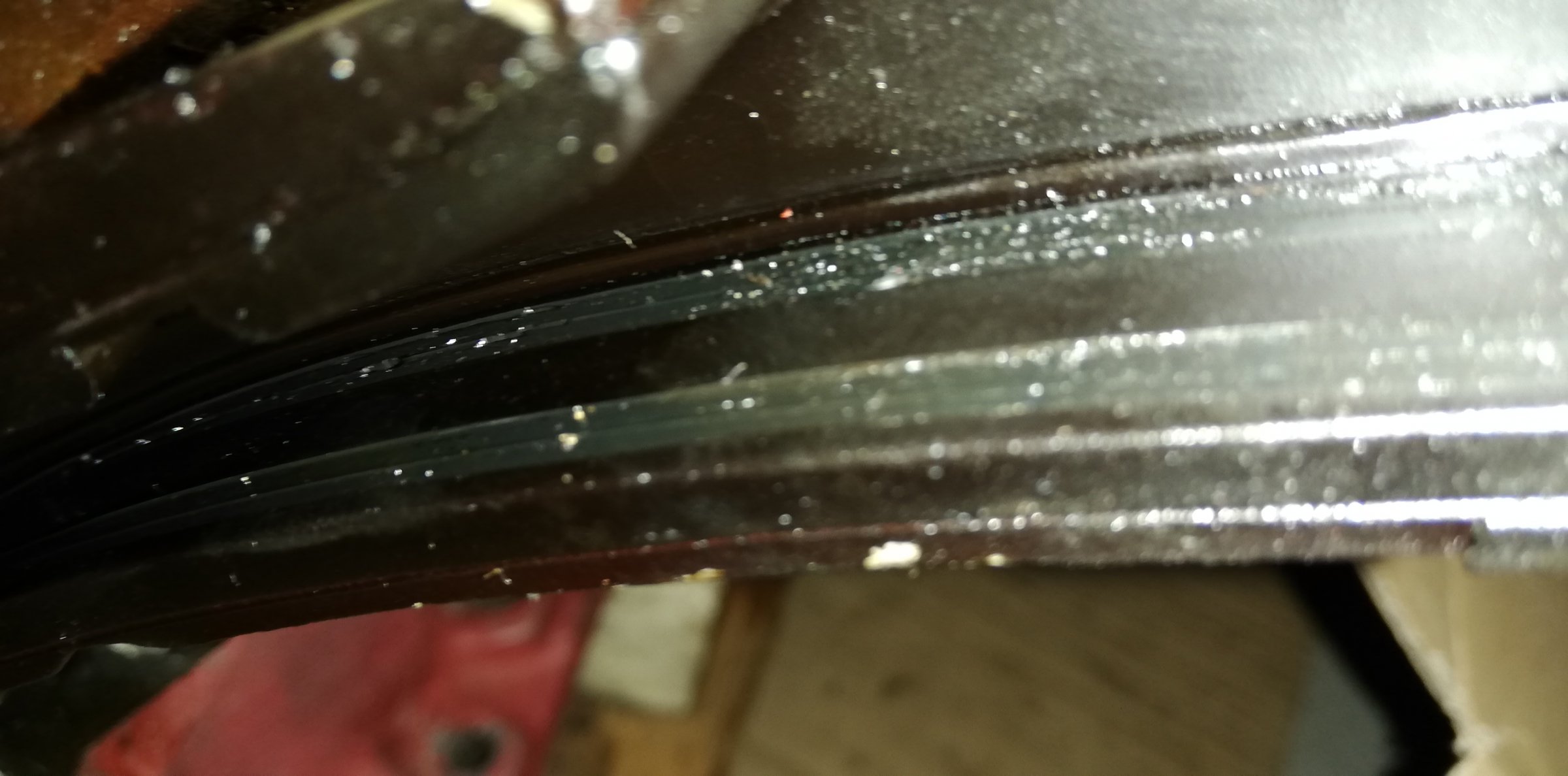

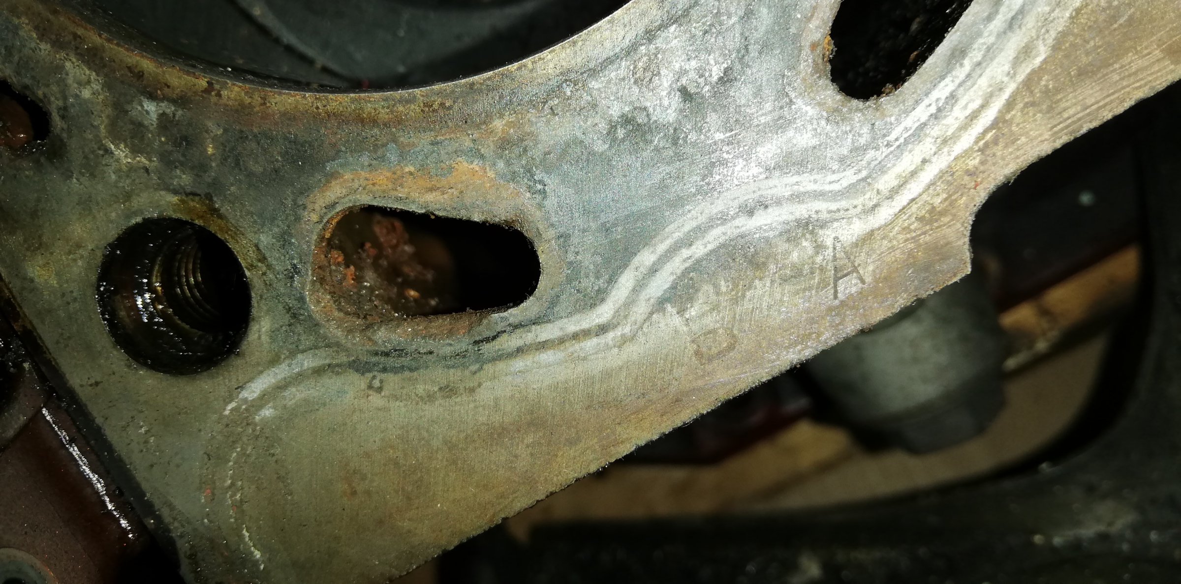

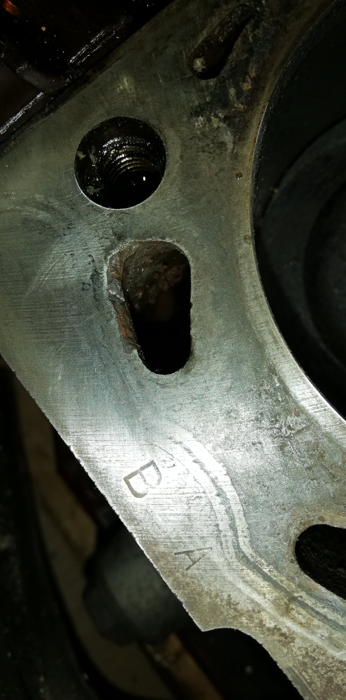

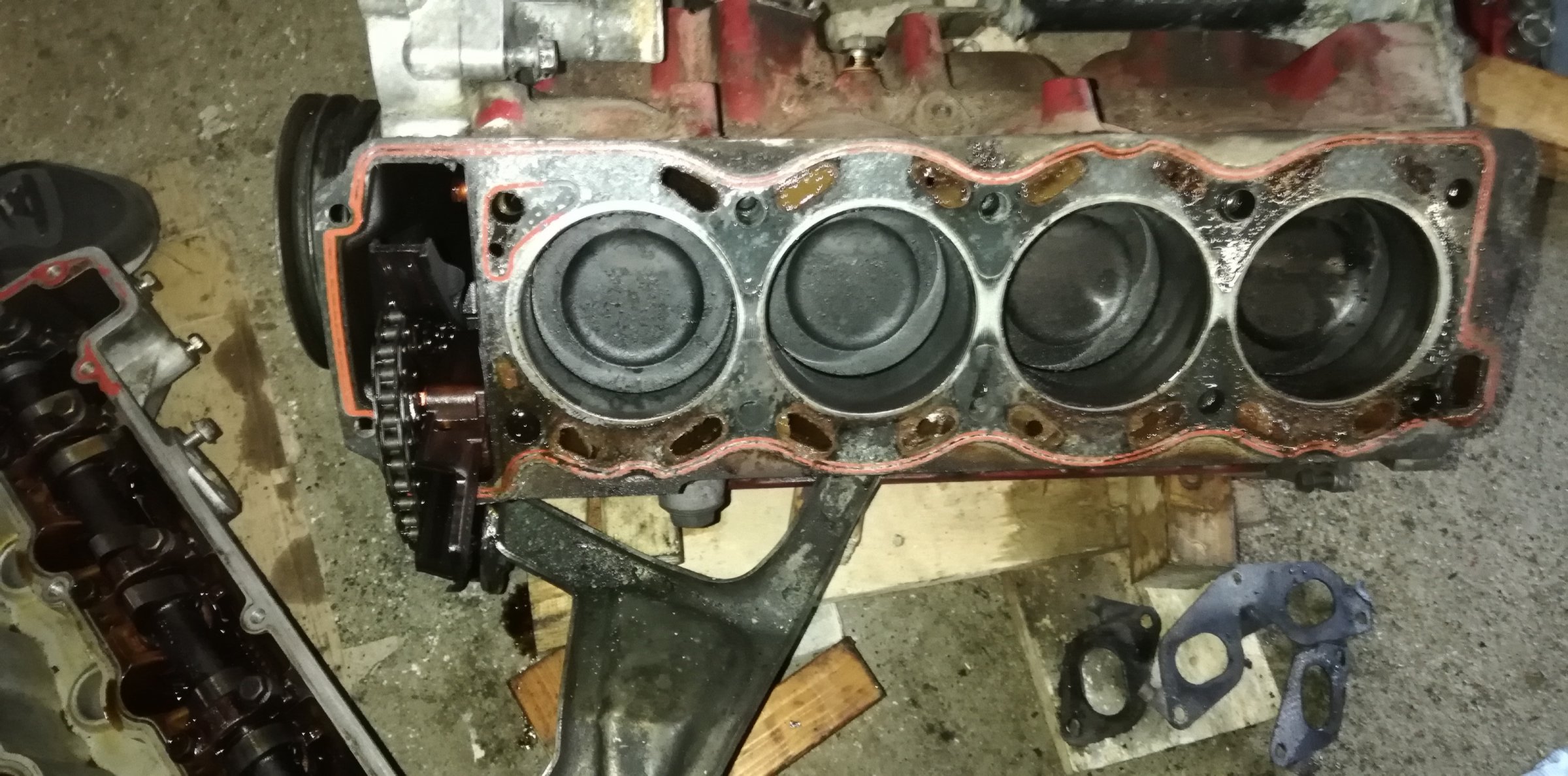

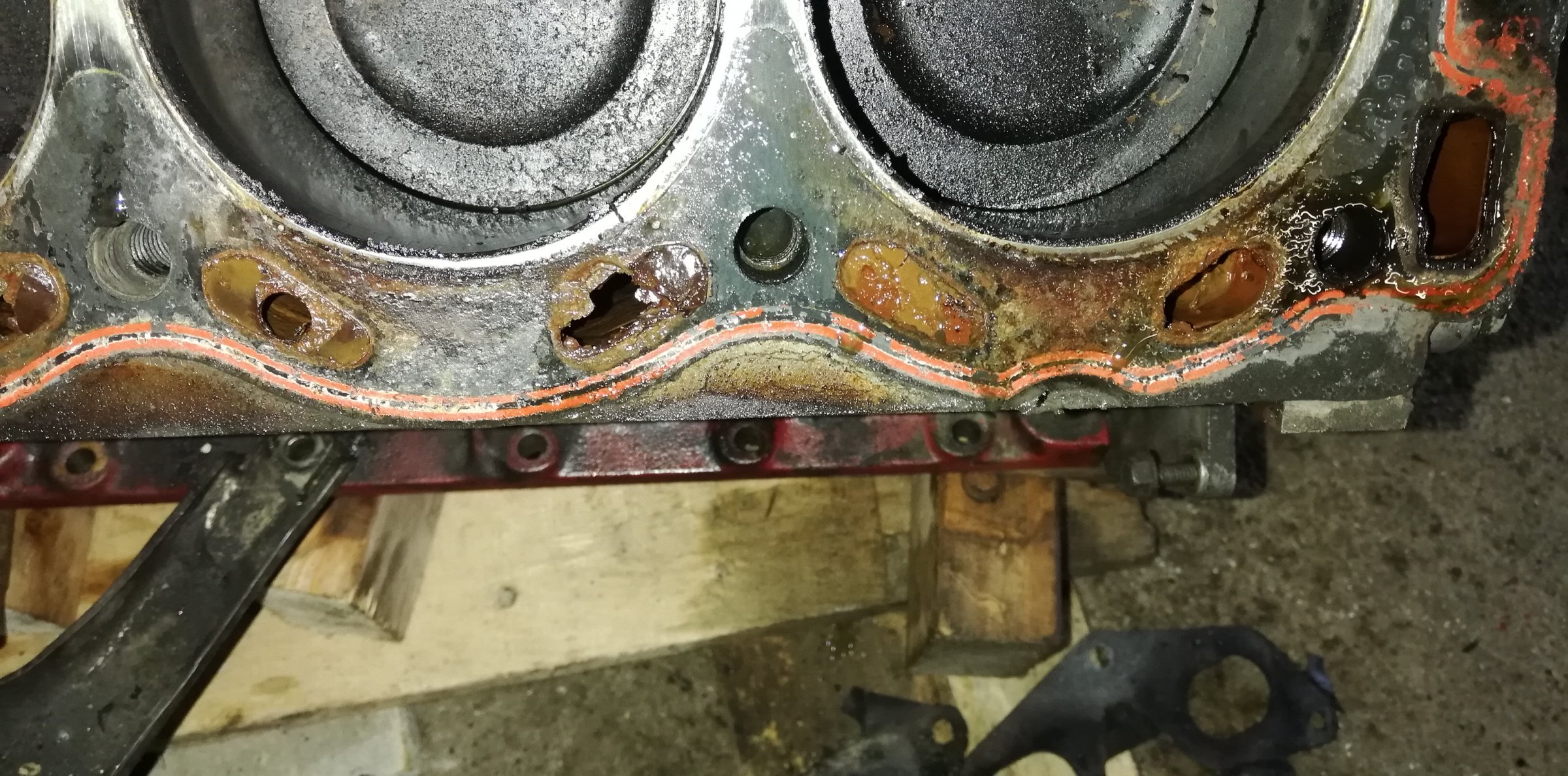

Wieder etwas weiter. Die Dichtfläche des Blocks ist nun sauber. Zwei Kühlkanalöffnungen haben unschöne Korrosionsspuren. Hier Bilder der schlechtesten Stelle. IMG_20200320_164648.thumb.jpg.c6cbf040907b30a8fe01b49f3cda7dd3.jpg IMG_20200322_115233.thumb.jpg.02702eb1675498980864a5b2e2270d48.jpg IMG_20200322_121610.thumb.jpg.4633a58cf77ec2366ade3880b691c2ec.jpg IMG_20200322_123929.thumb.jpg.14449d8741f98f9d28718db2f537ae8a.jpg Müsste aber noch dicht werden...
Beim Saubermachen hab ich auch wieder die braune lehmartige Pampe gefunden die ich nach dem Kauf vor 10Jahren schon aus dem Ausgleichsbehälter geputzt habe. Vermutlich ist das "Kühlerdicht"das jemand mal reingekippt hatte, denn damals hatte ich auch gleich einen kaputten Kühler.
Was meint ihr denn dazu?

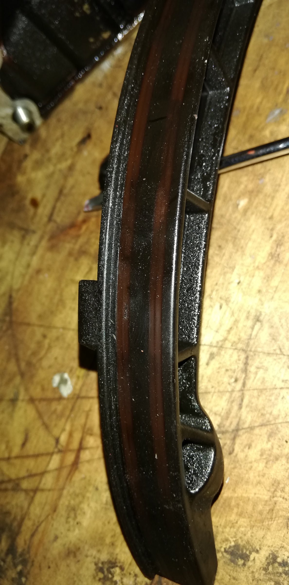

Die Führungen sind eigentlich immer fällig!

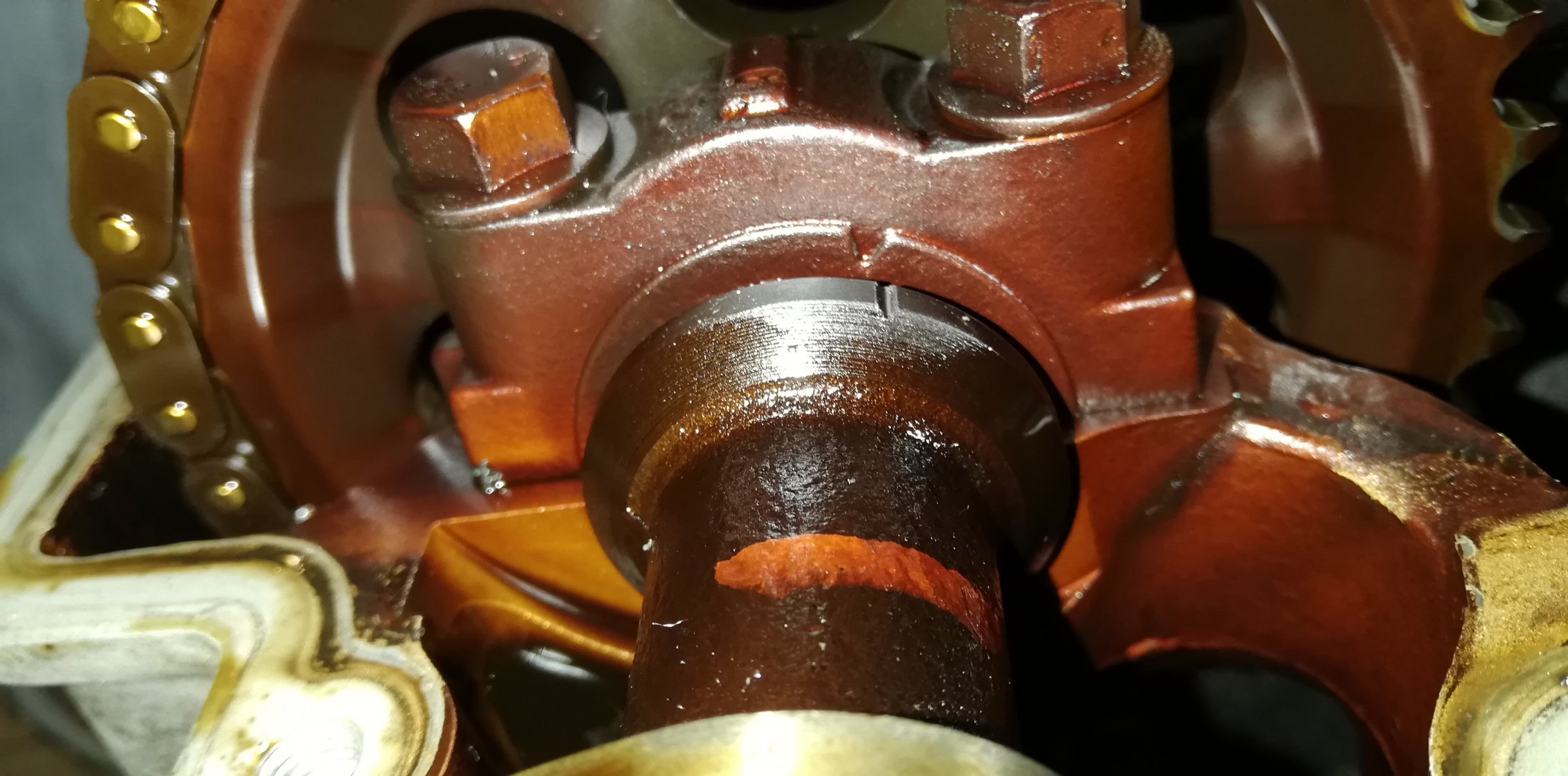

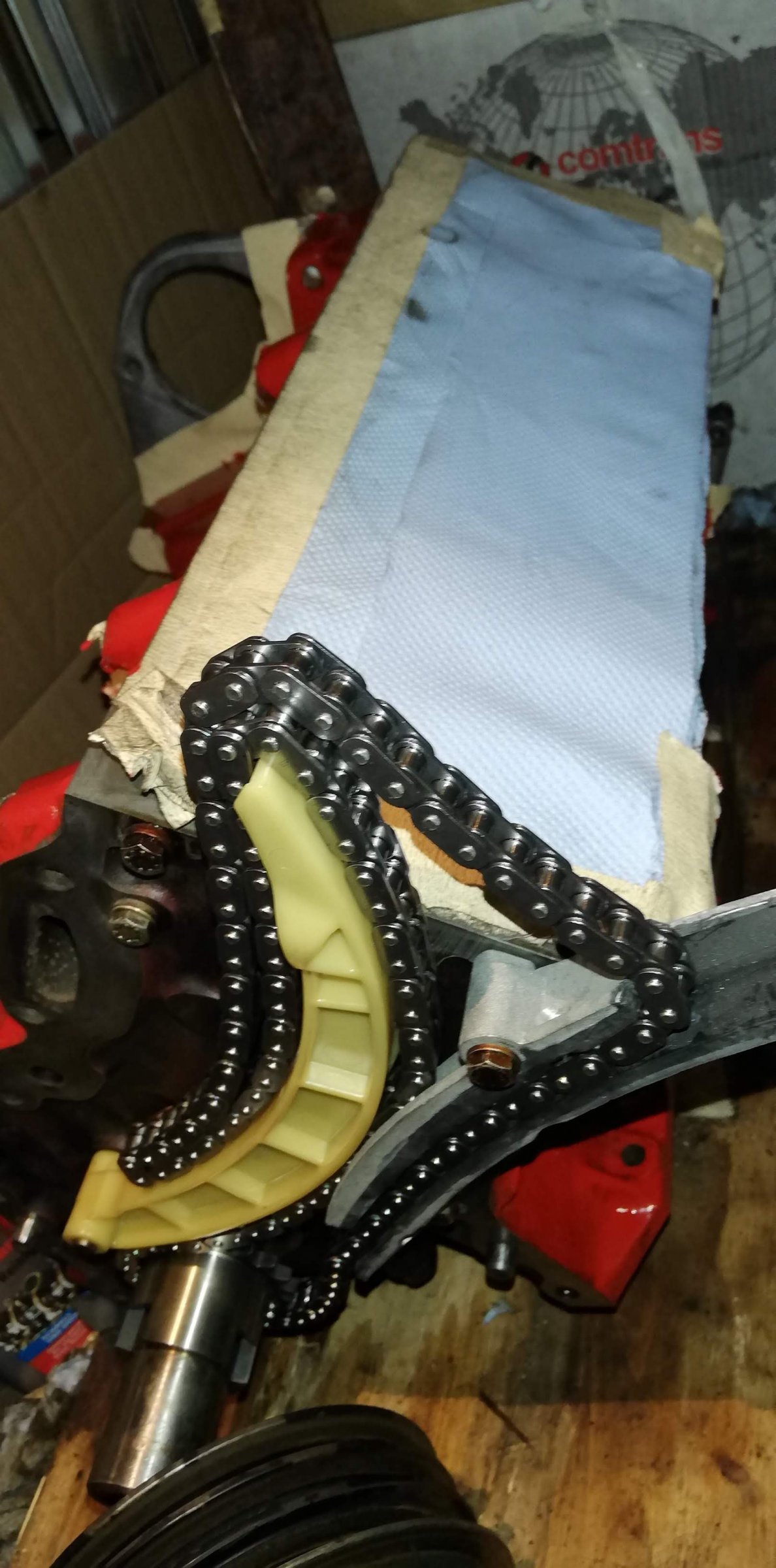

Hier hab ich ein paar Bilder von den Kettenführungen.Ich werde beide erneuern, hab noch welche. Die Führung auf die der Kettenspanner drückt ist fast nicht eingelaufen. Die werde ich mir hinlegen, für alle Fälle... :smile:
Hier hab ich noch den Deckel vom Kettenkasten.
Weiß jemand was das für eine Flüssigdichtung gewesen sein könnte? Oben erkennt man etwas Silikon, aber was ist das Braune?
Und wie kriegt man denn die Ölkohle am besten ab?

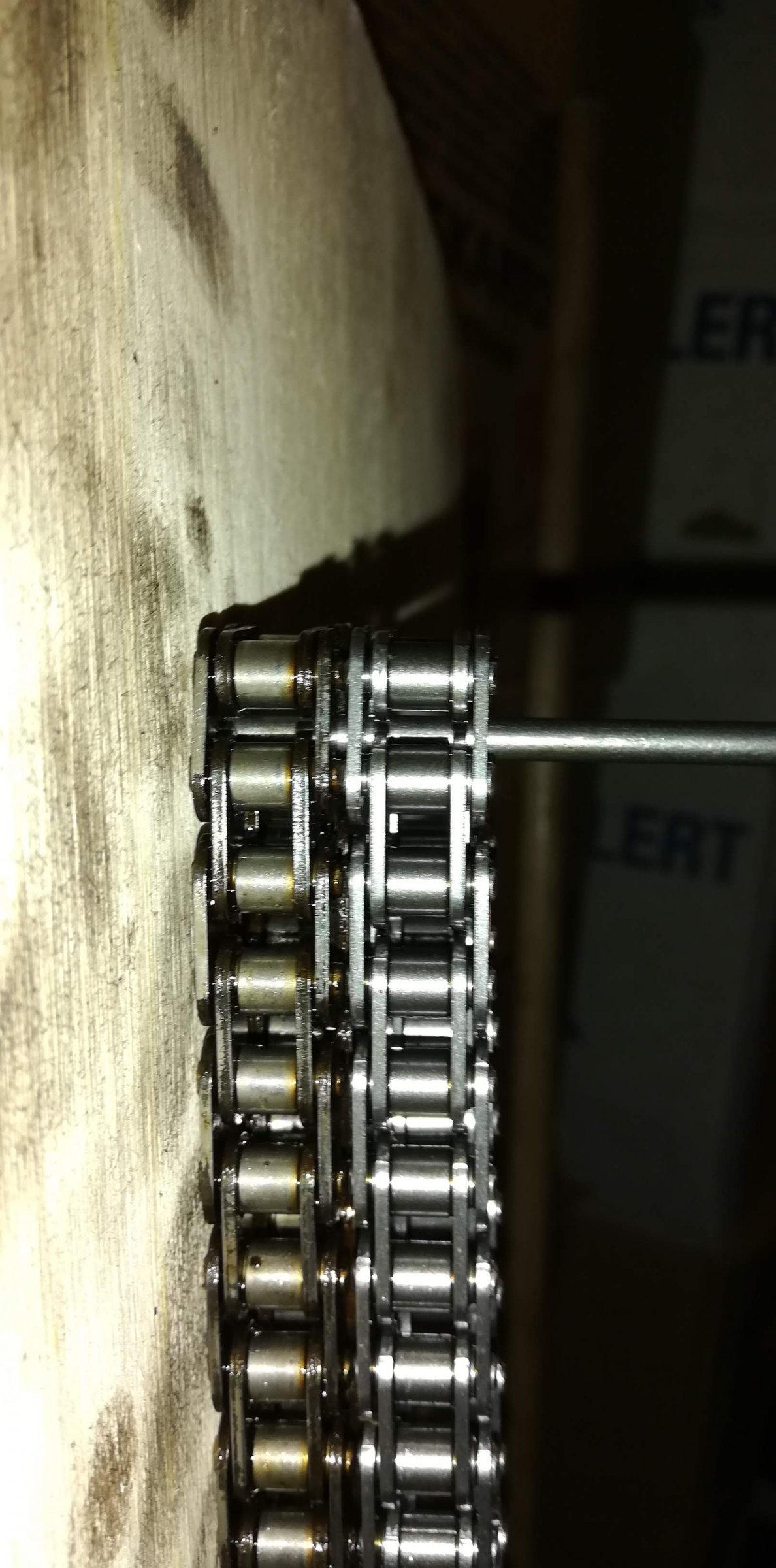

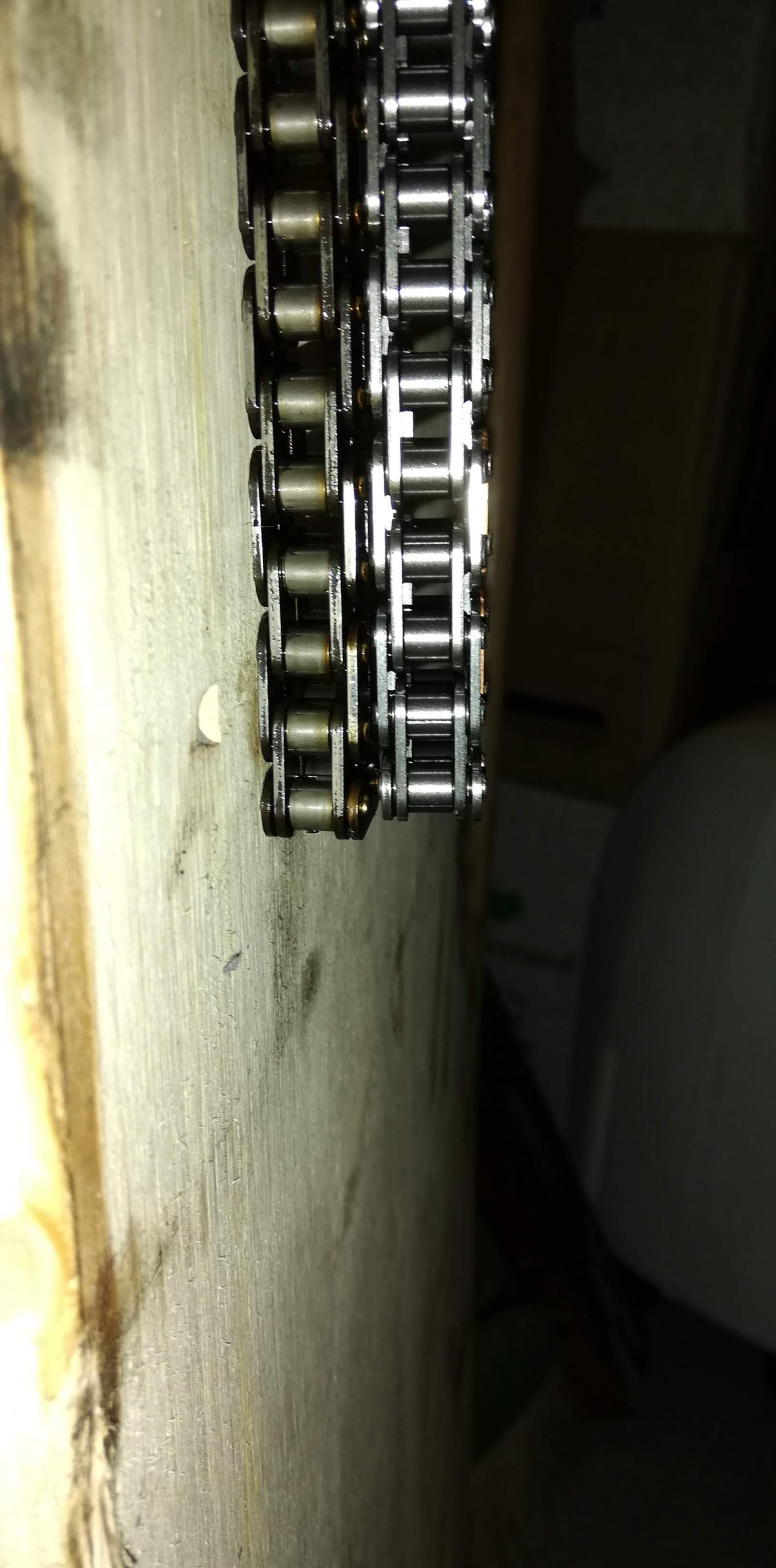

Hier hab ich mal die neue mit der alten Kette verglichen...die Verlängerung ist an den Kettengliedern gut zu erkennen.

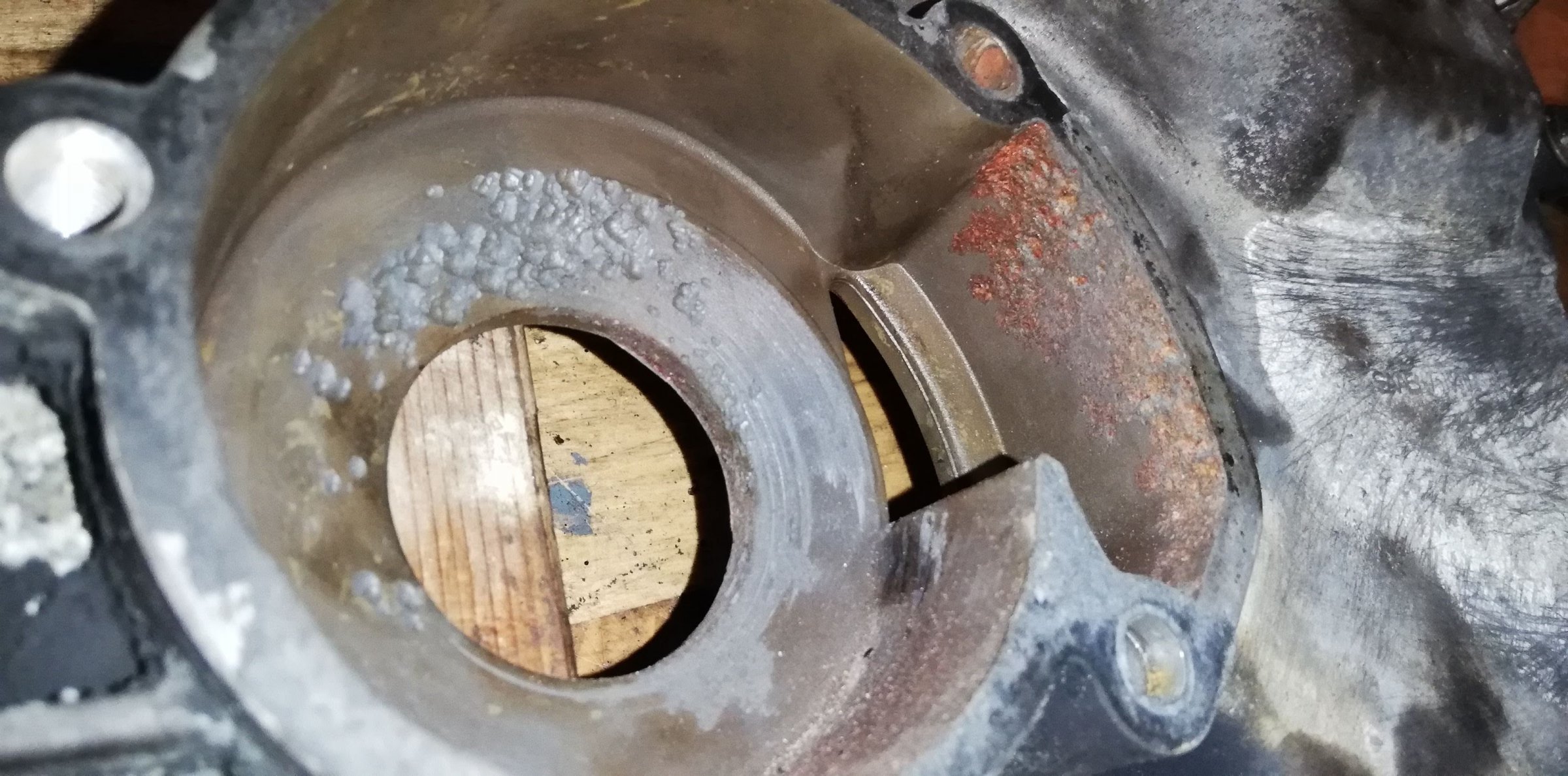

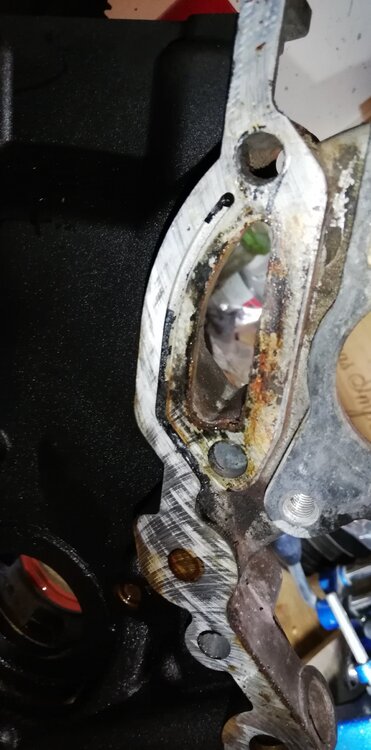

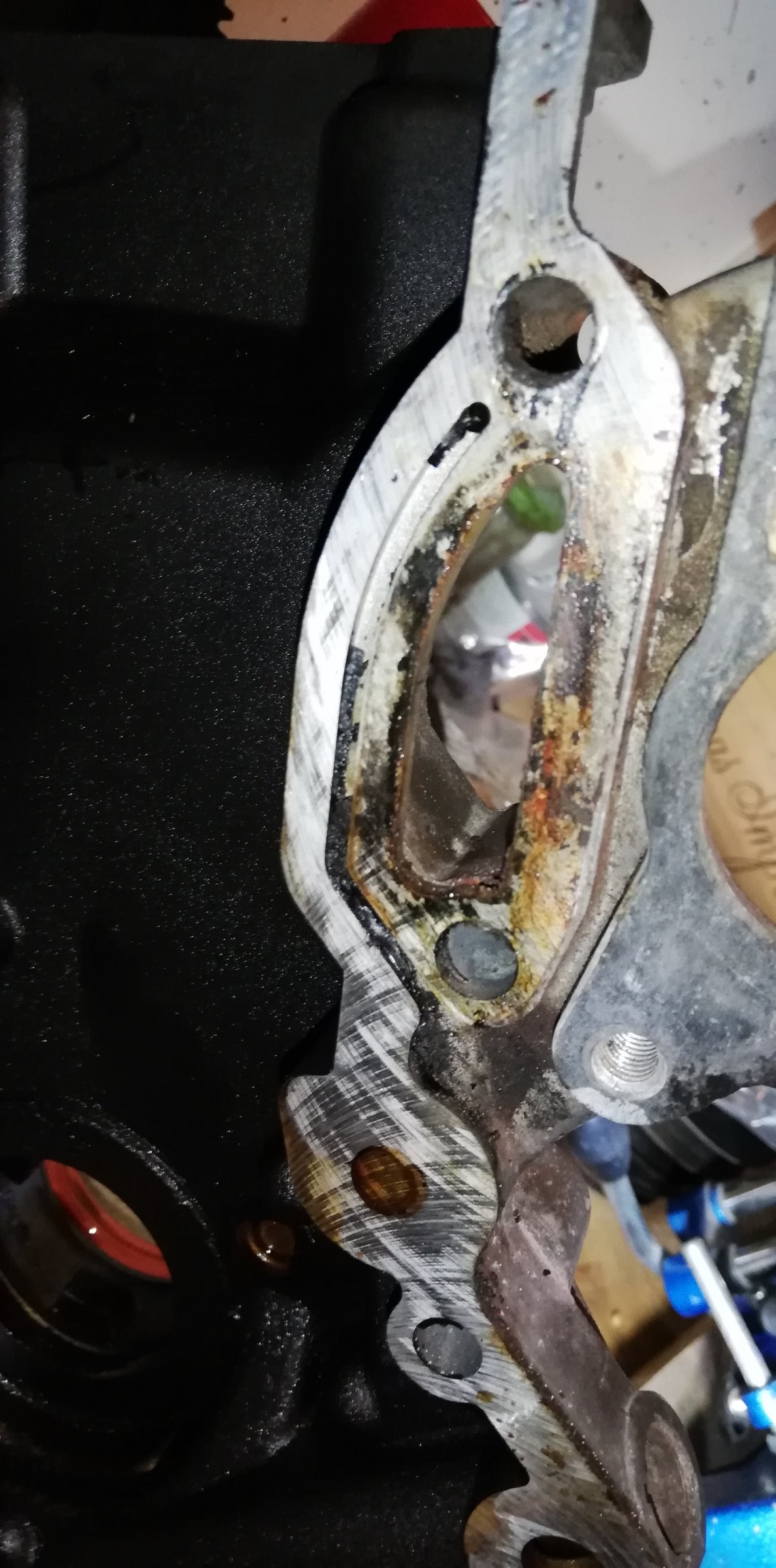

Und hier noch eine Frage zum Kettenkastendeckel. Das Wasserpumpengehäuse hat so kraterförmige Auswaschungen. Ich vermute aufgrund von Korrosion. Hat das irgendwelche Auswirking auf die Funktion der Pumpe?

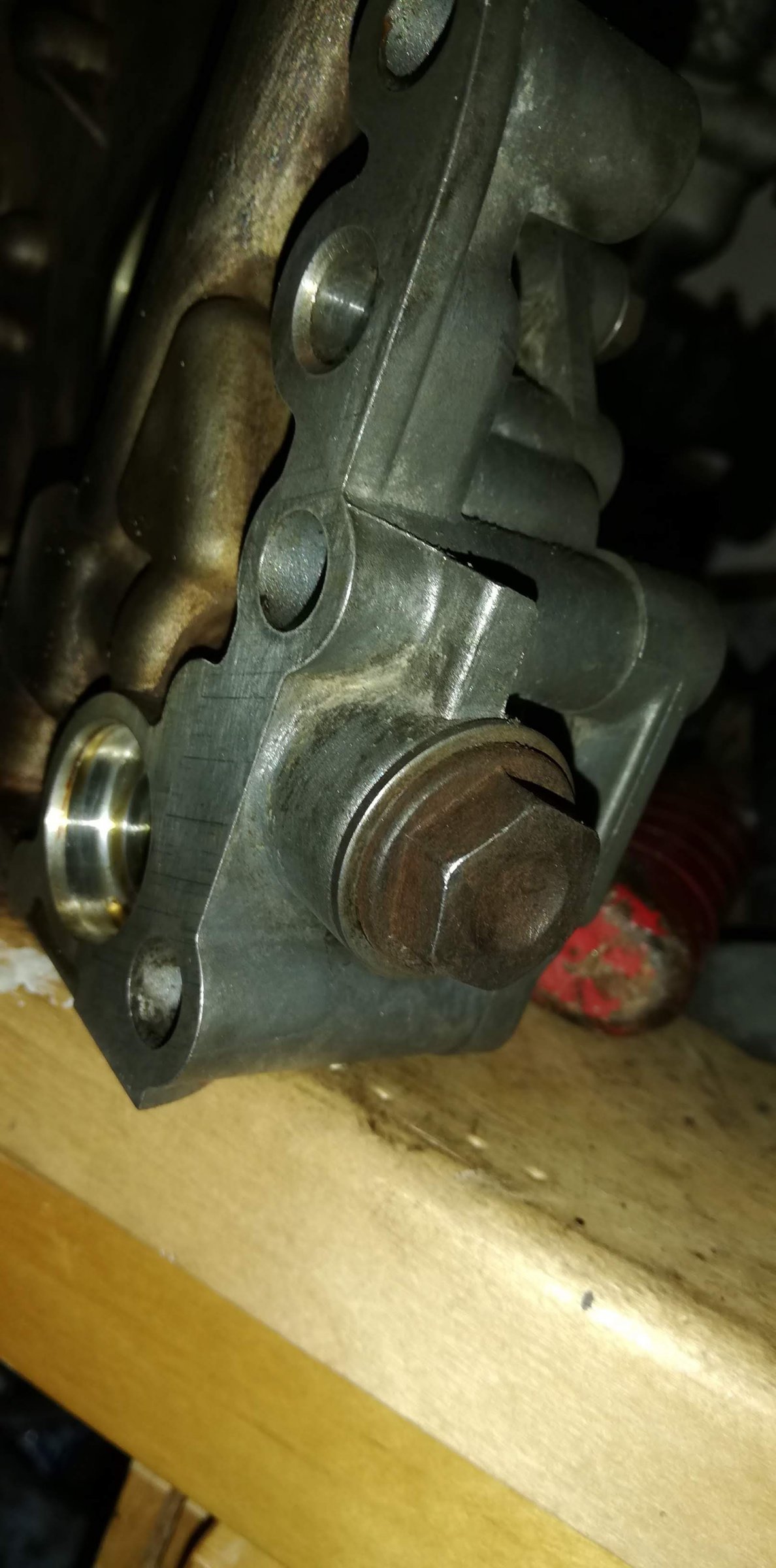

Überlege nun ob ich das Öldruckventil zerlege um es zu reinigen. Denn der Motor hat einiges an Ölablagerungen.
Gibt es dabei etwas speziell zu beachten?

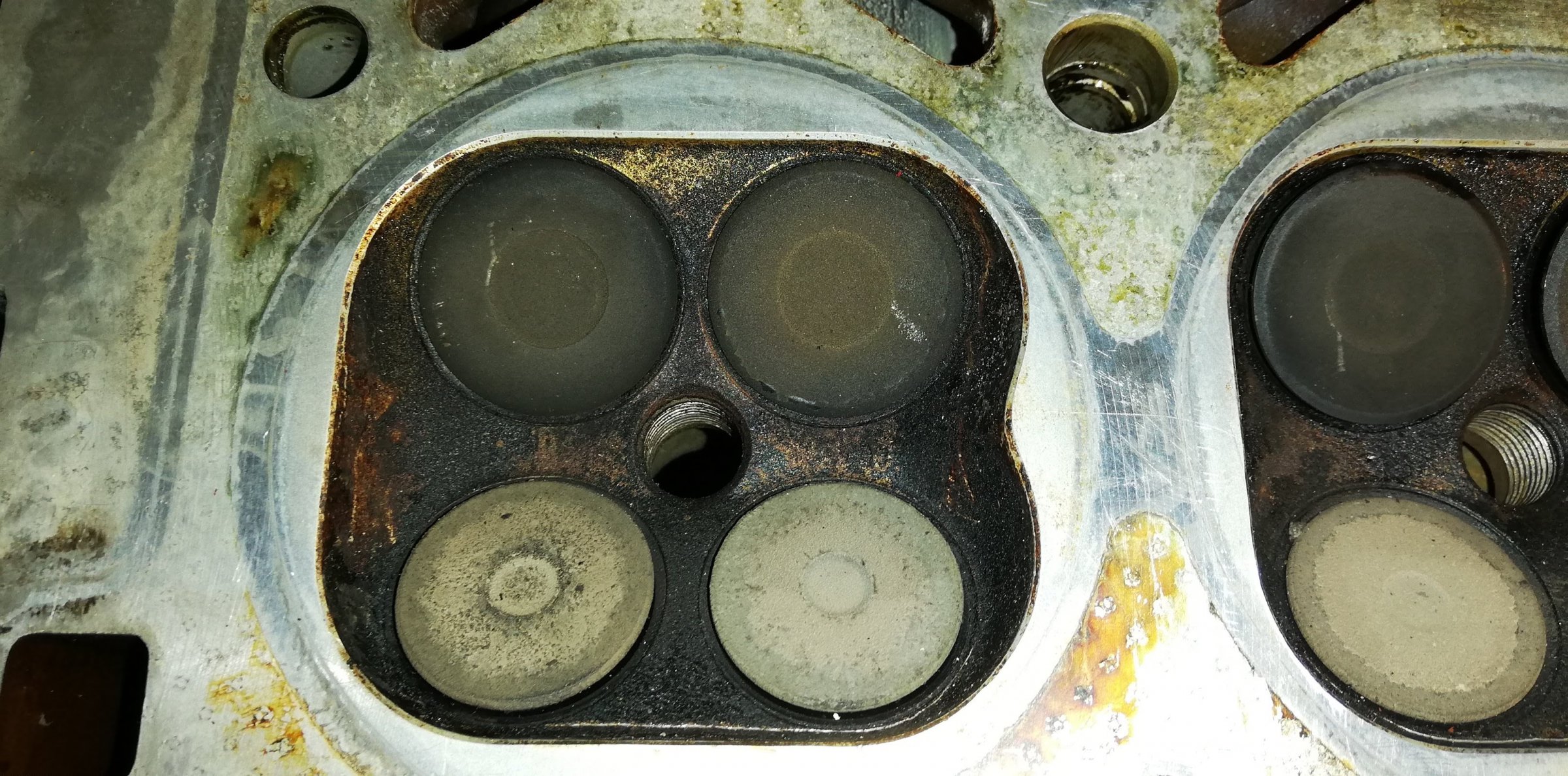

Nun ist der Zylinderkopf mit saubermachen dran. Verzogen ist er nicht. Normalerweise hätte ich ihn planen lassen, aber aufgrund der momentanen Lage werde ich wohl darauf verzichten.

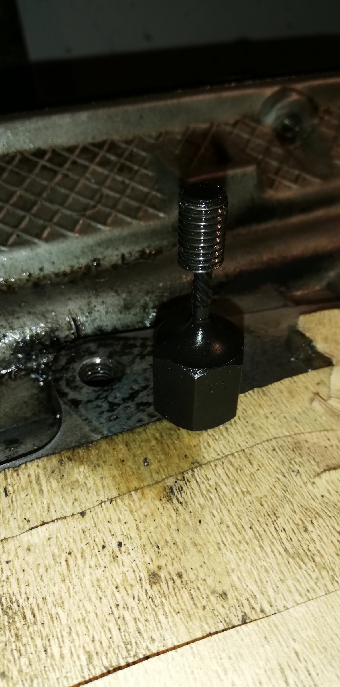

Ach ja, ein Stehbolzen ist ab - ich hatte schon gedacht diesmal komm ich da drumherum :redface:

Kennst du dich zufällig auch mit dem Öldruckventil aus?
Hast du das schon mal zerlegt?
VG
Frank
Bin zwar nicht Klaus, aber:
Das Überdruckventil ist sehr simpel. Verschlussschraube mit Feder und Kolben drin. Wo ist das Problem genau?
Die Auswaschungen der Wasserkanäle im Block sind grenzwertig.
Die kann man mit einem Dremel reinigen, bis auf das blanke Metall...und mit "Flüssig-Metall" auffüllen.
Oder auch mit 2-K-Knet-Metall. Da gibt es ja unterschiedliche Hersteller und diverse Möglichkeiten.
Das Zeug hält sowohl Hitze, wie auch Chemikalien aus. Reinschmieren, aushärten lassen, in Form schleifen...und die Dichtfläche hat genügend Auflage.
... kein Problem, wollte nur wissen ob man dabei ggf. etwas kaputt machen kann.:smile:

Danke für den Tip mit dem Knetmetall, denn ich war mir nicht sicher ob das an dieser Stelle hält.
Ja, das mache ich immer sauber.
Und wie schon Erik schrieb:
Schraube rausdrehen /SW17, Feder und Kolben raus, gründlich reinigen und gut geölt wieder einsetzen.

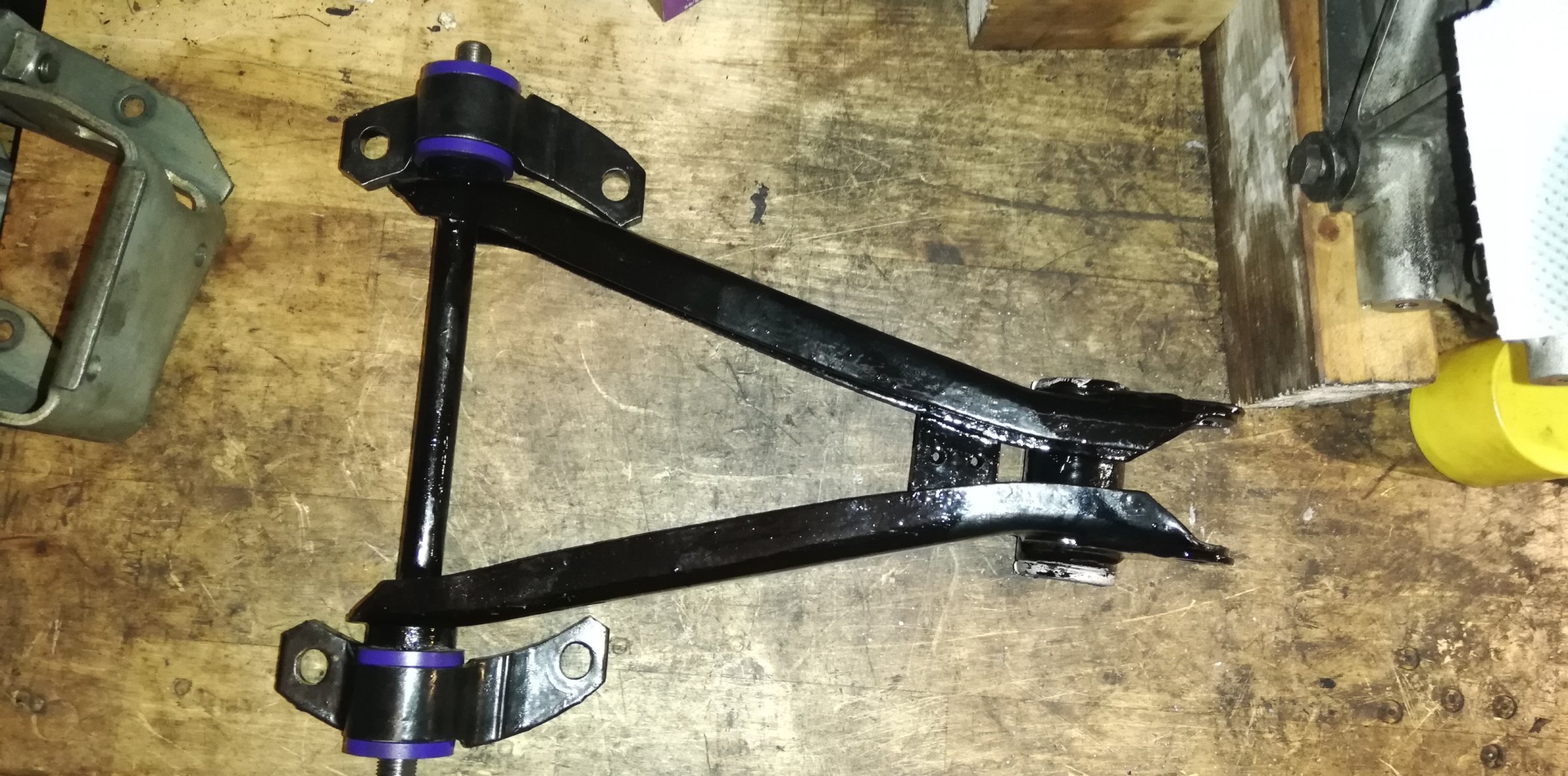

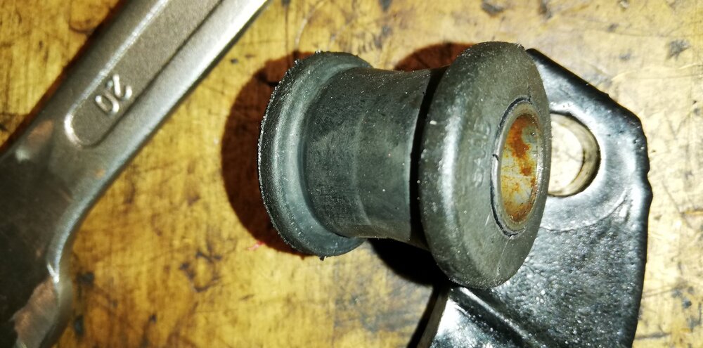

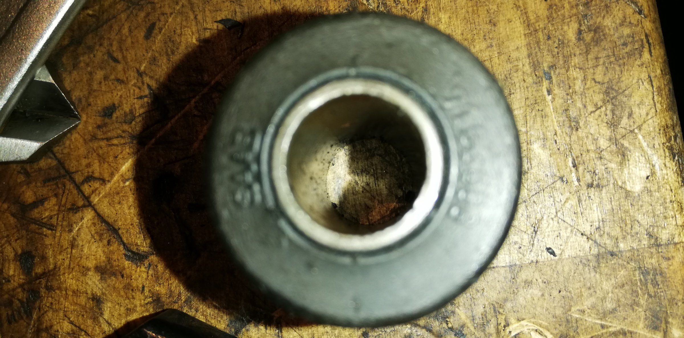

Deshalb habe ich heute an den Querlenkerbuchsen weiter gemacht. Ursprünglich wollte ich diese beim SAAB Commander machen lassen. Als es vor 2 Wochen hier mit Corona so richtig akut wurde hatte ich Bedenken wegen dem Postversandt. Aus jetziger Sicht jedoch unbegründet.
Na auf jeden Fall hatte ich kurzer Hand noch Powerflex Buchsen bestellt.
Heute hab ich die alten Buchen rausgedrückt und die Powerflex montiert.
IMG_20200331_193839.thumb.jpg.e99003471e2b30e208cf24bf2976131f.jpg IMG_20200331_193854.thumb.jpg.186a7b886a7100bf9bac66421dbd93fb.jpg IMG_20200331_193512.thumb.jpg.29b5c3d9ef771f859cf1f9a35e95e054.jpg
Die alten Buchen sind noch Original Saab Teile und haben noch gut und stramm gesessen. Lediglich exzentrisch verformt sind sie.
Das ist wieder so ein Moment wo ich Zweifel habe ob es nicht besser wäre ich hätte die original Teile drin gelassen. :confused:
Schade das es die nicht mehr gibt, denn sie sind in der Formgebung genau den Aushebeschrägen der Flanschlöcher angepasst. Sie sitzen wirklich gut.
Die Powerflex sitzen nicht so stramm, jedoch zumindest spielfrei.
Wenn der Saab Commander seine Buchsen auch so gut an die Bohrungen anpasst wie die originalen Buchsen, so ist das schon die optimale Lösung.

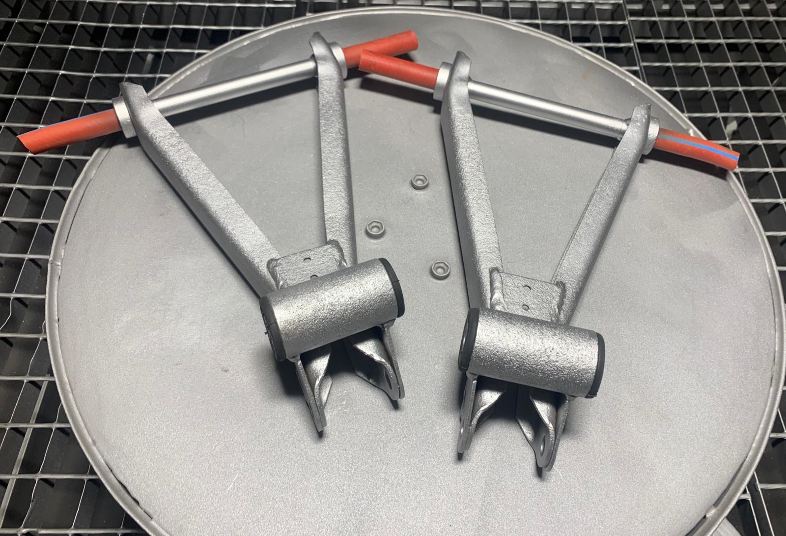

Hier noch Bilder vom Querlenker. Er ist mit Chassis Lack gestrichen. In Natura sieht der Anstrich jedoch besser aus. :hello:
Viele Grüße
Frank
  • Moderator
Chassis Lack
Sieht doch auch auf den Fotos gut aus!
Und ja, Chassis Lack geht gut für Fahrwerksteile, kriegt der Hilfsrahmen für meinen 9-5 auch als letzte Schicht.
Und die alten Buchsen kannst du ja aufheben und im Zwiefelsfall wieder einsetzen... :rolleyes:

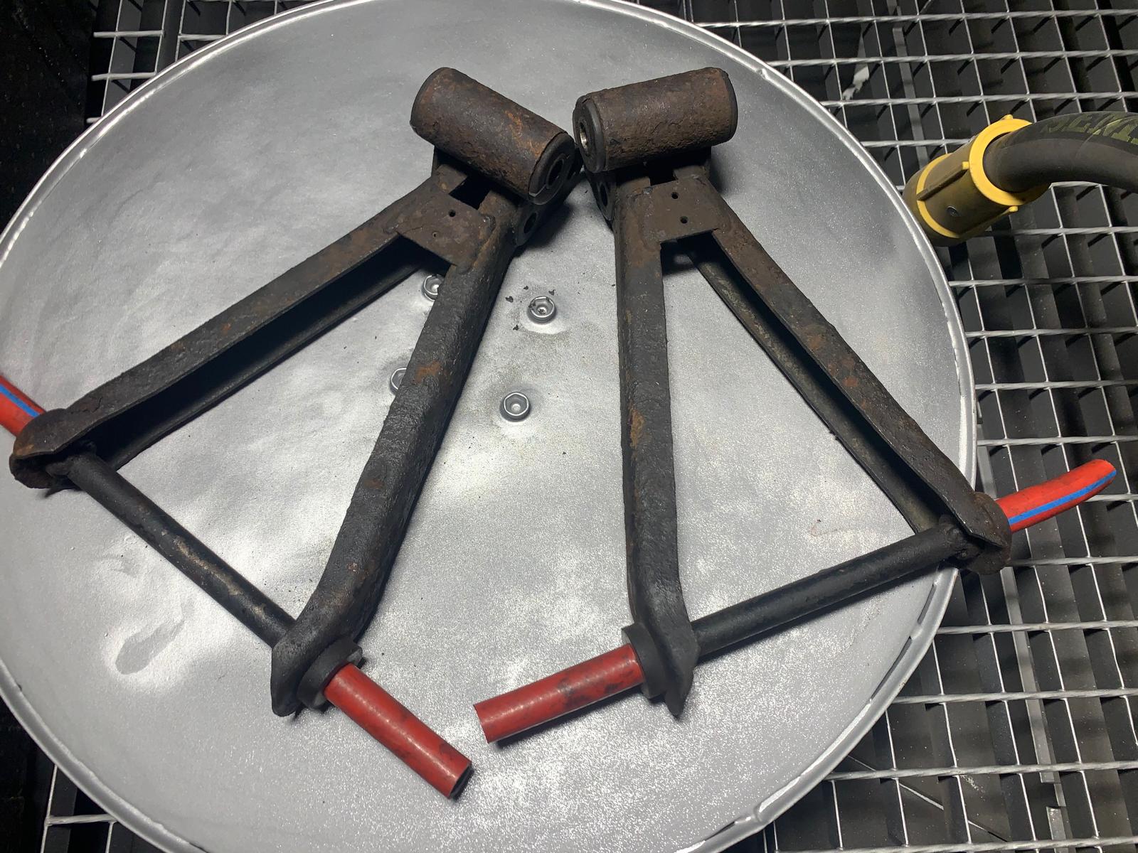

Vertreibe mir die Zeit mit Teile putzen.
Habe jetzt durch Zufall festgestellt das man mit Sprühöl und Drahtbürste verzinkten Teilen recht gut sauber kriegt.
IMG_20200402_194157.thumb.jpg.9a6aeb417440c7dc06aa64e39c41204c.jpg IMG_20200402_194457.thumb.jpg.70d9ea730efe5c1e019eca8714f2f053.jpg
So ein Ergebnisse dauert keine 2 Minuten.

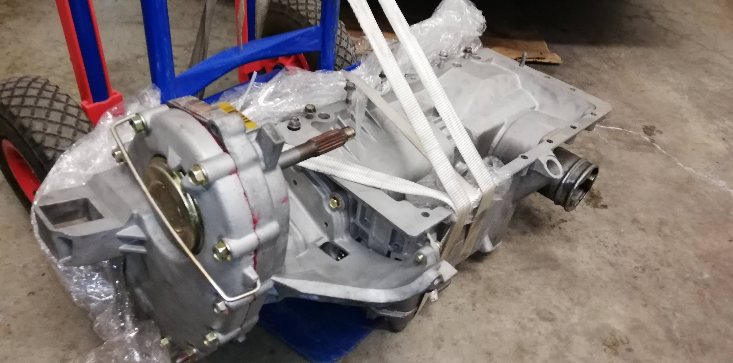

Zur großen Freude wurde auch noch das überholte Getriebe geliefert.
IMG_20200407_184138.thumb.jpg.4df14b03b54f72d3f283fd613518289b.jpg IMG_20200407_183823.thumb.jpg.d4869479a6d74e15a6649bed72572deb.jpg Schön das ich auch die alten Teile gekriegt habe. Ich kenne mich nicht aus, aber auffällig sind für mich die Syncronringe und das Zahnrad.
IMG_20200407_183907.thumb.jpg.ed34cd7e855694c9fa5baa1cfe958738.jpg IMG_20200407_183835.thumb.jpg.3d1903e8df5ca560a4a08ceb8f56f066.jpg

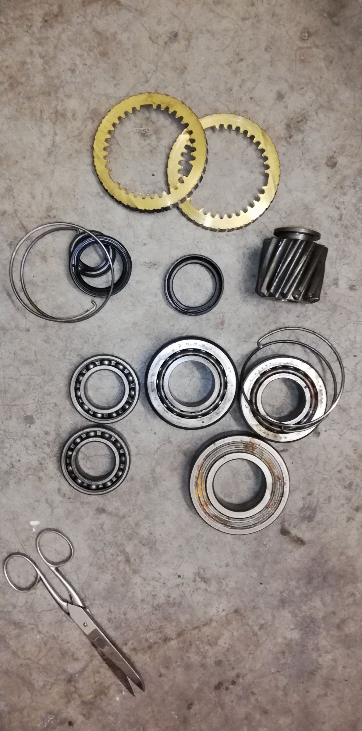

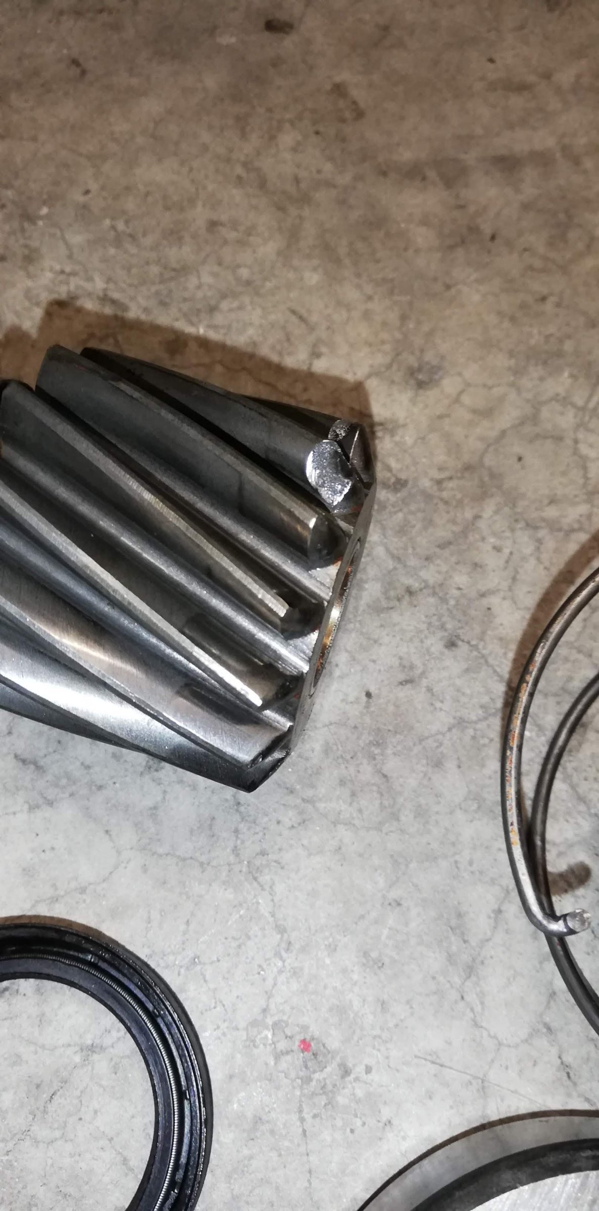

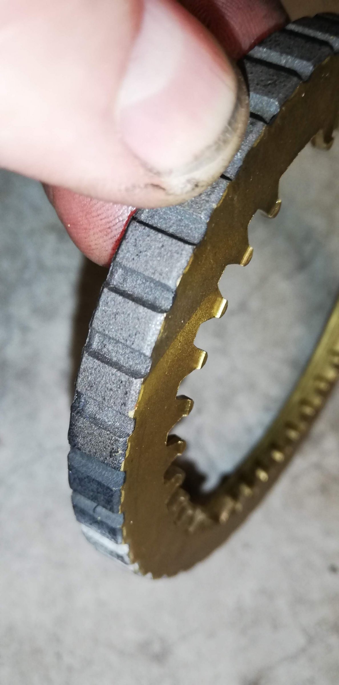

Das sind wohl abgenutzte Ringe. (Ich hatte euch im Post Nr.1 die Getriebeproblematk erklärt)
Die abgeknackte Ecke des Zahnes habe ich damals vor ca. 9Jahren beim Getriebeölwechsel hinter dem Deckel des Differenzialgehäuses gefunden.
Viele Grüsse
Frank
Schön. Gelb chromatierte Teile bekommt man leider nicht mehr überall.
nice. Darf man fragen, wo das Getriebe herkommt? Wo wächst denn noch sowas?
