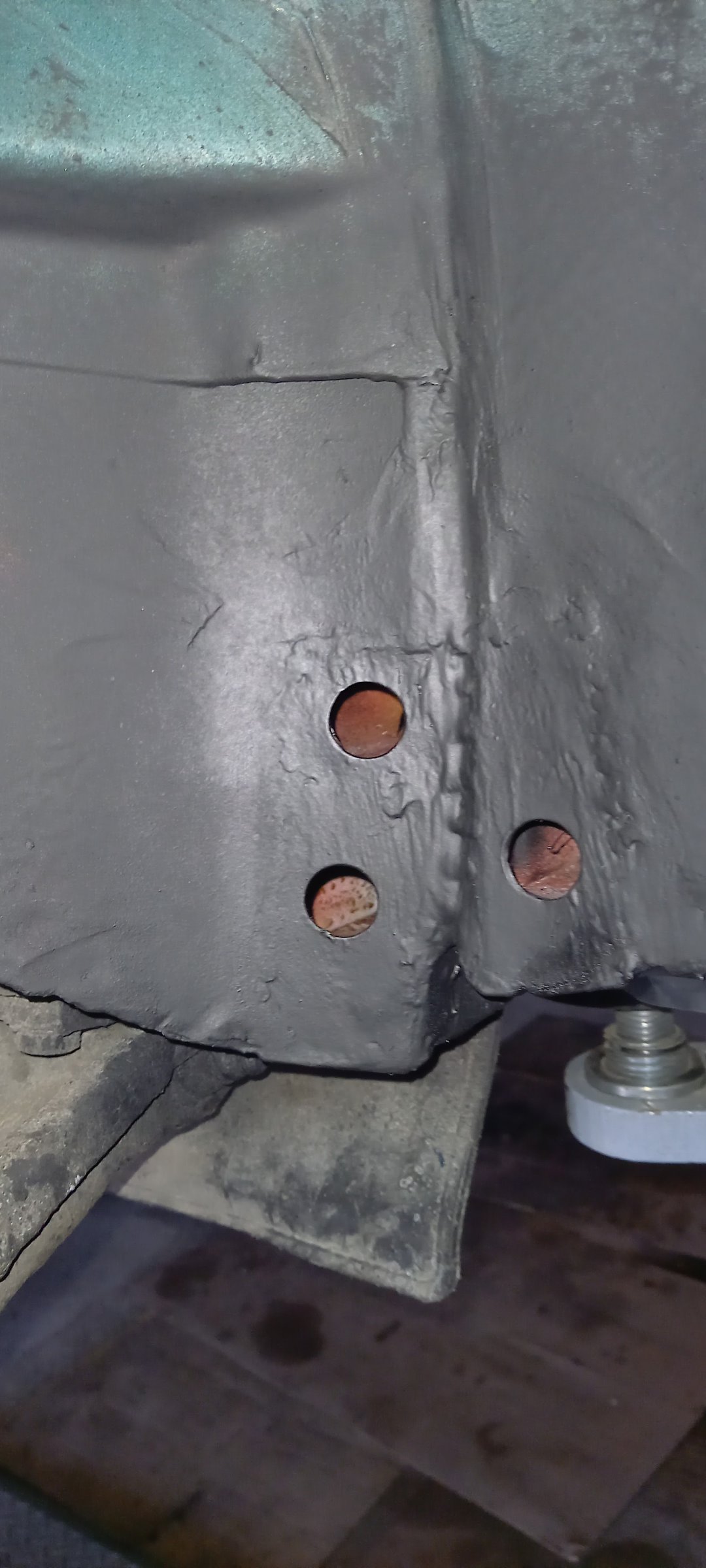

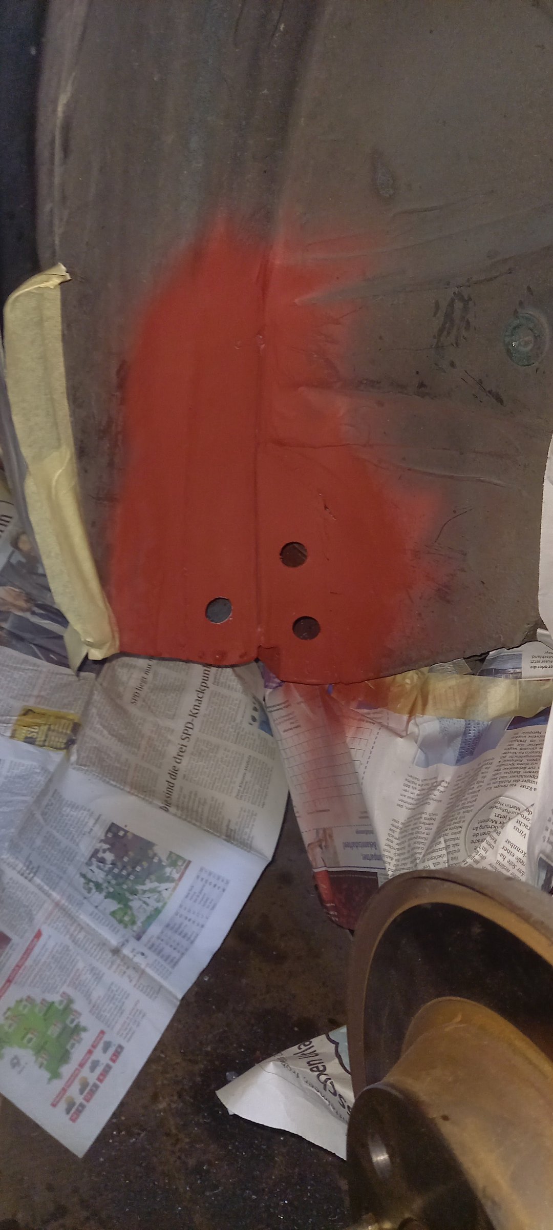

Die auf meinen Bildern ist Rostschutzgrundierung von Förch. Ich nehm die ganz gern.
Ich verwende Schweißprimer von Spieß&Hecker. Die Sprühdose ist zwar recht teuer (ca. 30€), aber sehr ergiebig und halt schweißbar. Nutze ich mittlerweile nur noch an allen Stellen, wo noch drüber geschweißt werden muß.
So mache ich das auch, wobei ich jetzt nicht im Kopf hab, welchen Schweißprimer ich da verwende...Meiner ist aber so silbrig durchsichtig und funktioniert auch recht gut (billig war der aber auch nicht).

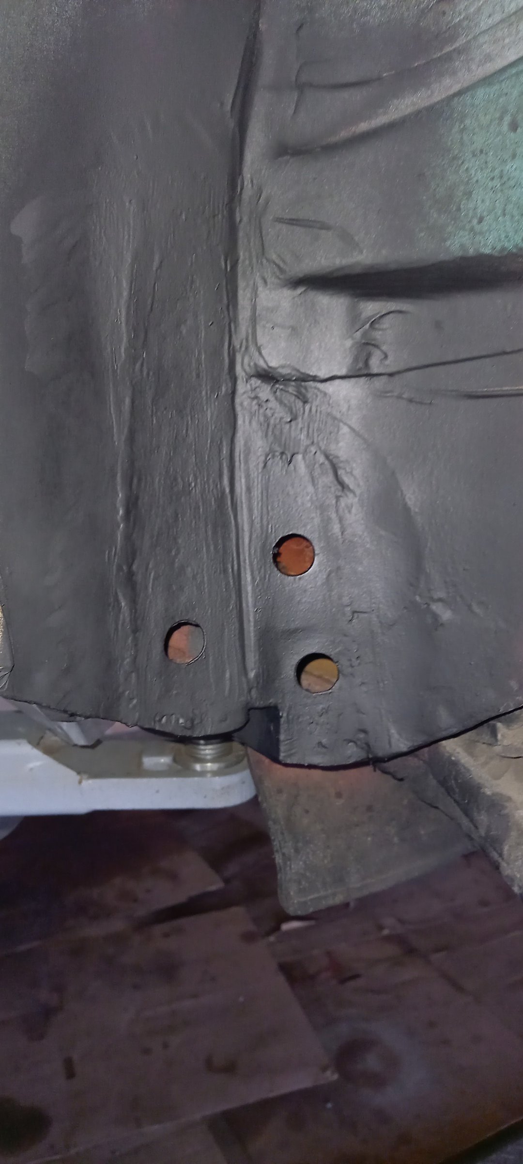

.. In meinen Bilder weiter oben sie man zwei Stopfen , rot und schwarz. Das sind die Öffnungen wenn man Rostvorsorgen dort machen will.
Bei mir ist vermutlich noch keine Fettkur gemacht worden.
Und der "Rest" wurde konserviert...?
Ich denke nein. Bis auf die Bereiche die ich selbst immer mal in Zusammenhang mit Reparaturen gemacht habe. :smile: (Haube, Radläufe vorn, Achswellentunnel)

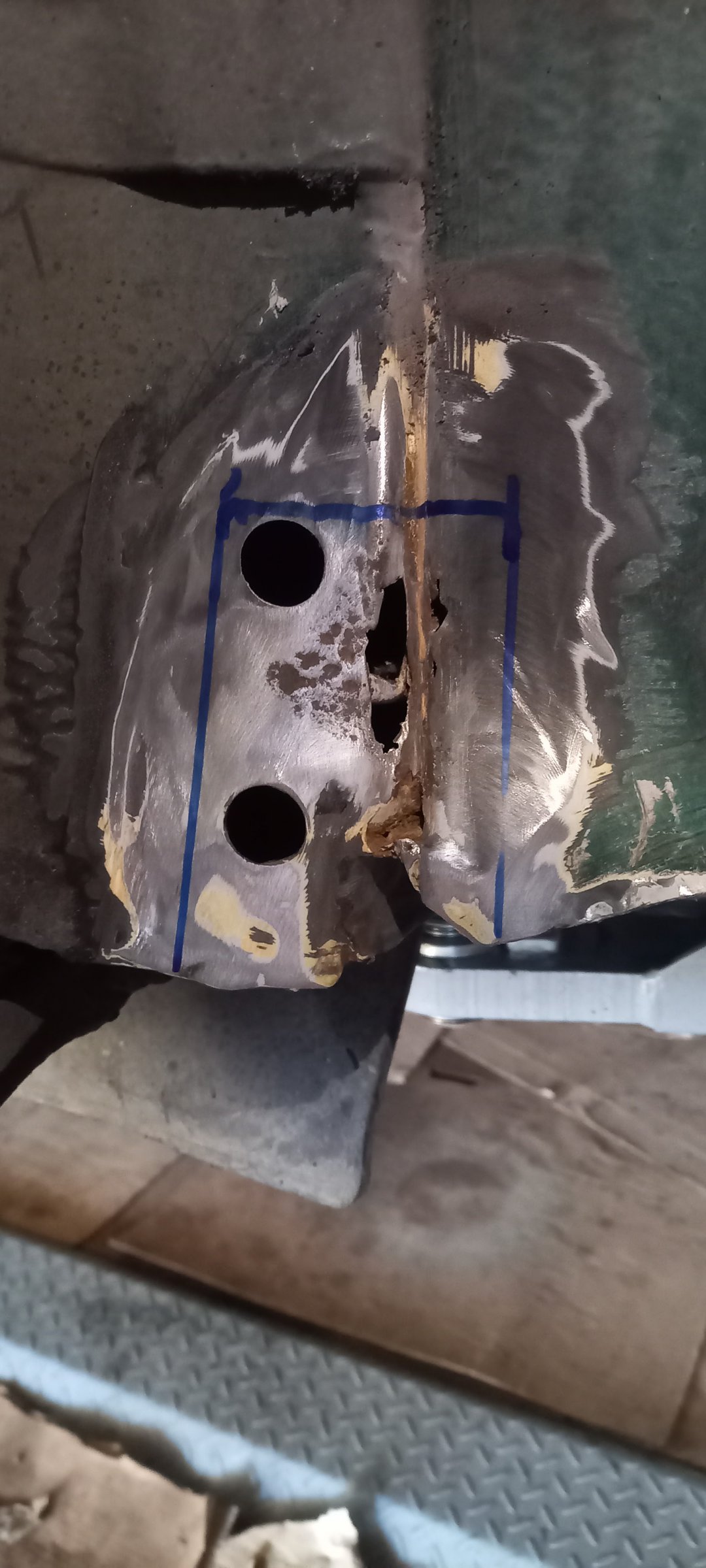

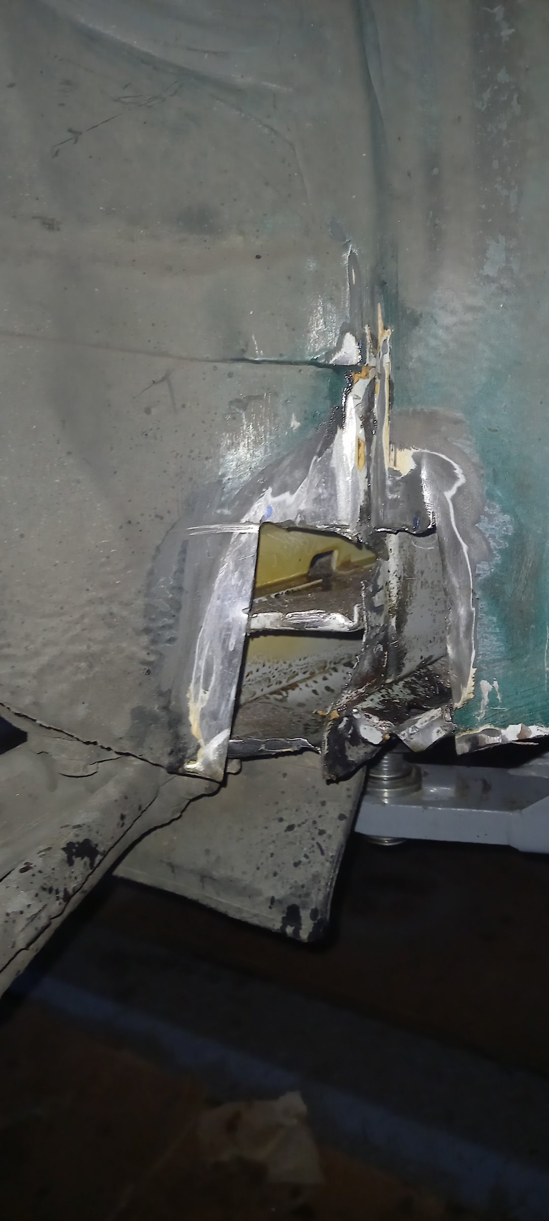

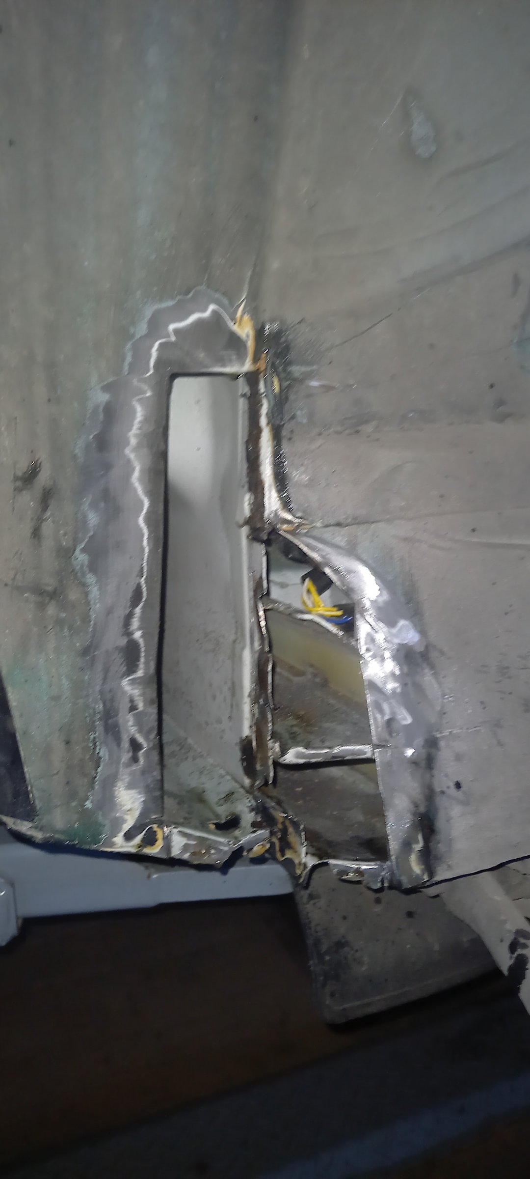

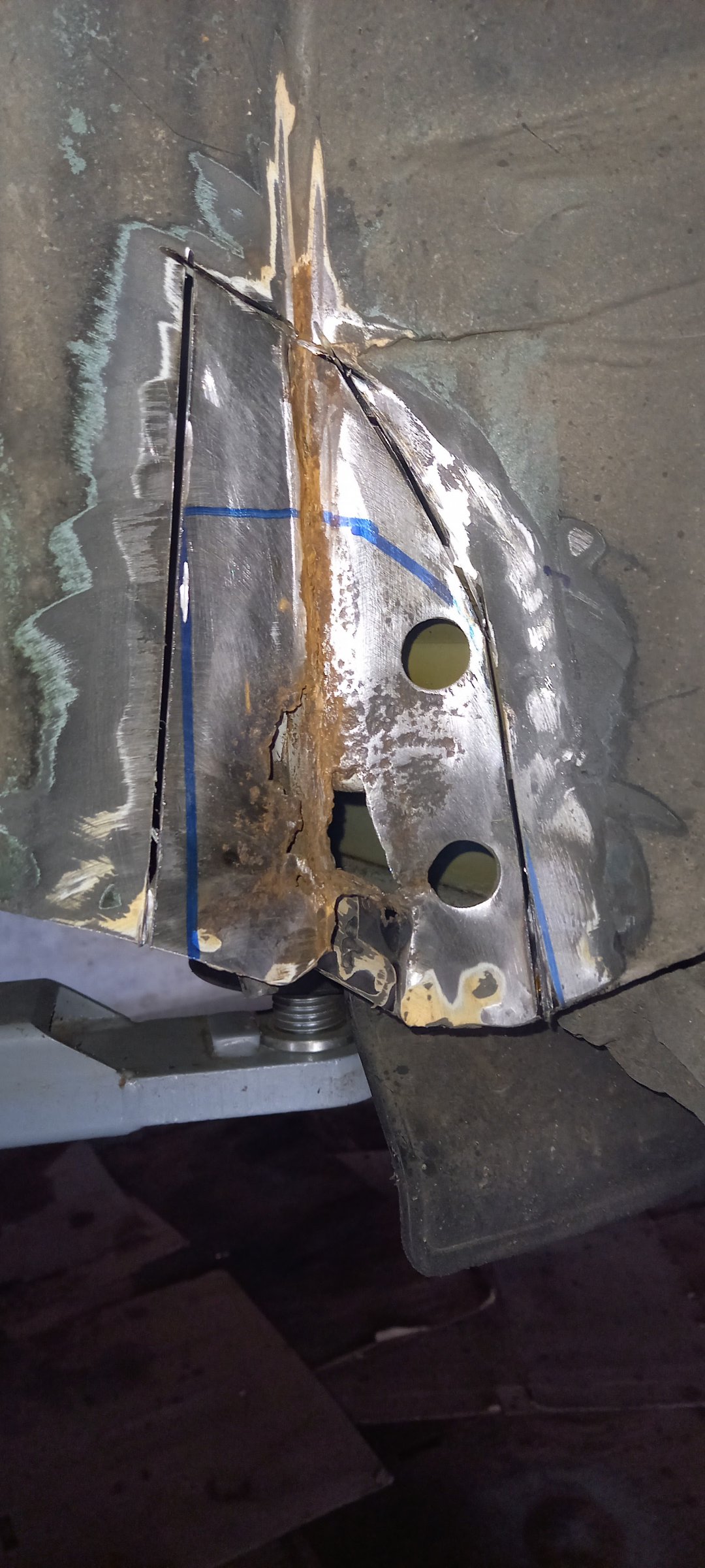

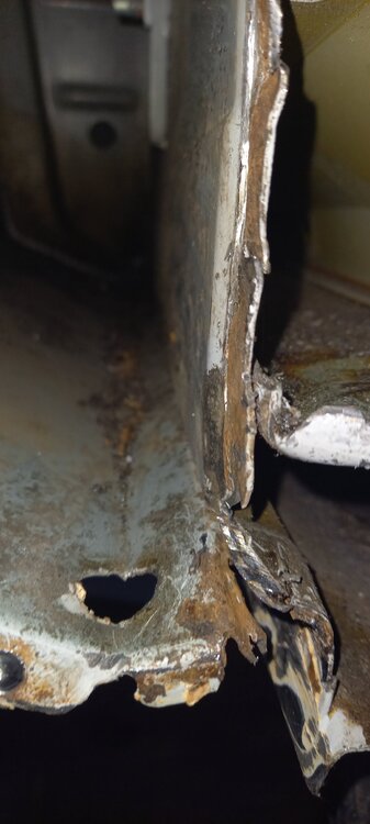

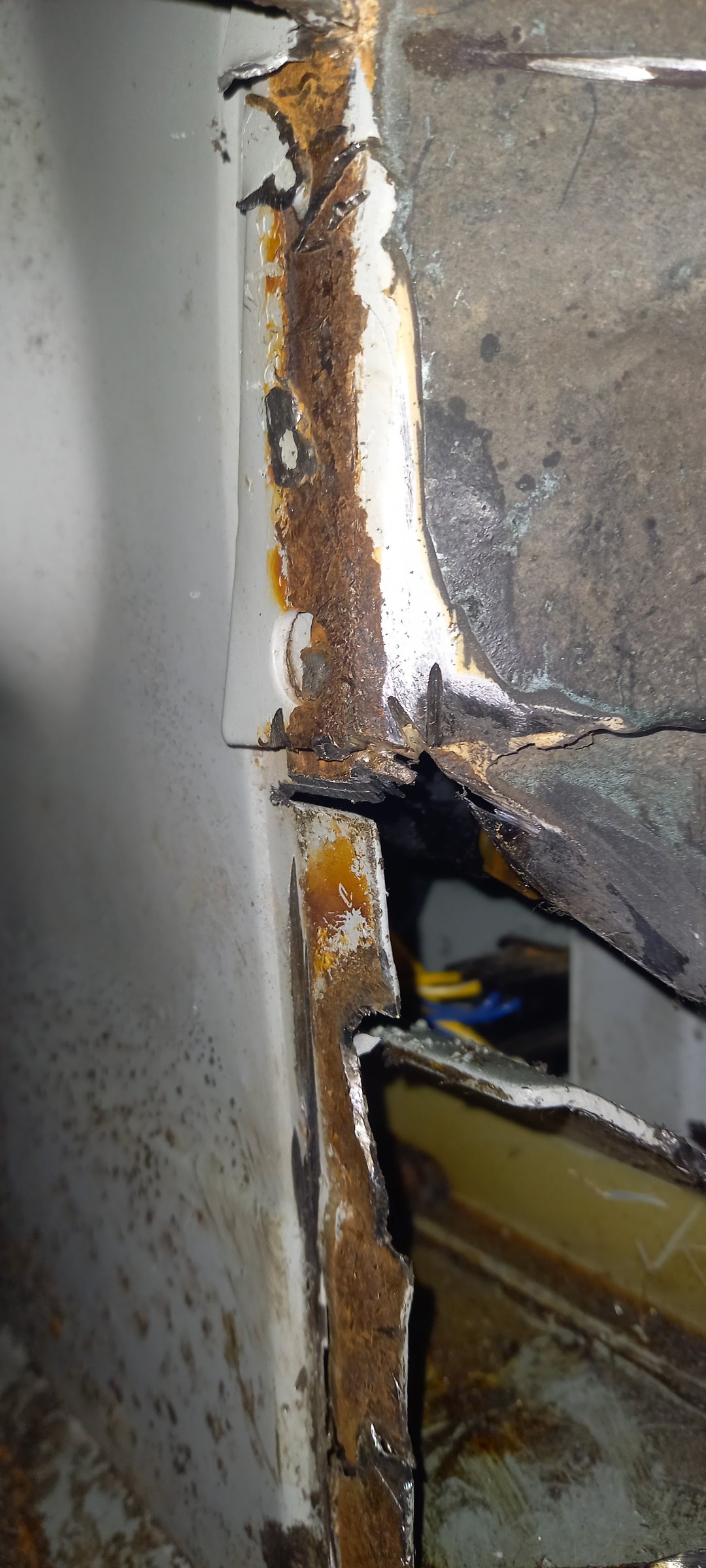

Heute ging es endlich ein Stück weiter. Ich hab die rostigen Blechbereiche raus geschnitten.
.. musste schon mehr ausschneiden als gedacht- auch wegen der Zugänglichkeit.
20220322_122107.thumb.jpg.865a624b1f3401095d74311fab3ca168.jpg rechts
20220322_135226.thumb.jpg.bc4935383997c992e785fd03cc9f0db5.jpg links.

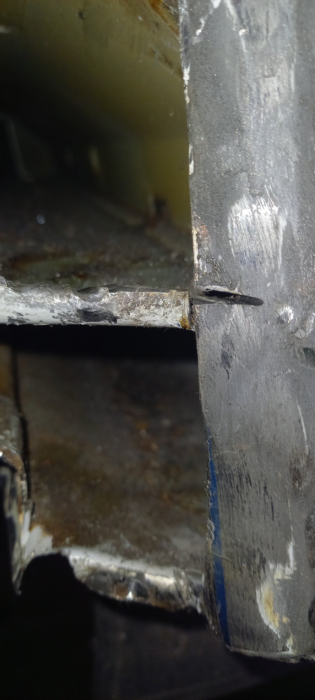

Später hab ich noch höher ausschneiden müssen, denn in dem Mittelstoß war noch Rost.

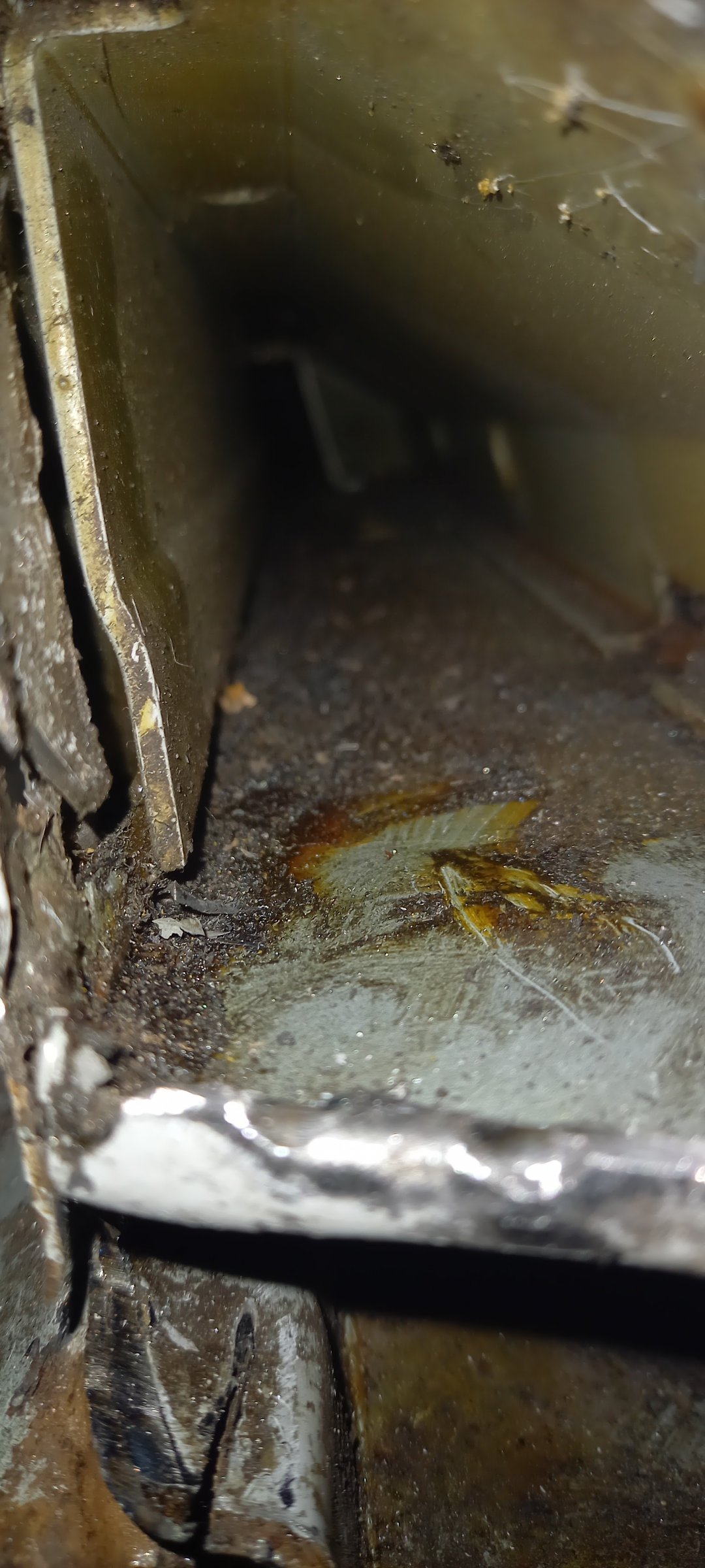

Die Hohlräume kann ich nun gut untersuchen. Sie sehen ganz gut aus.

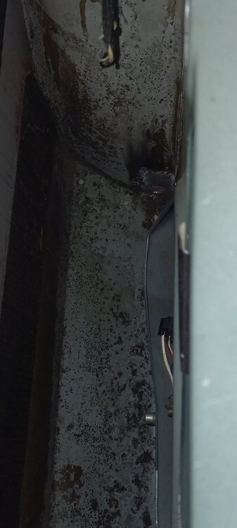

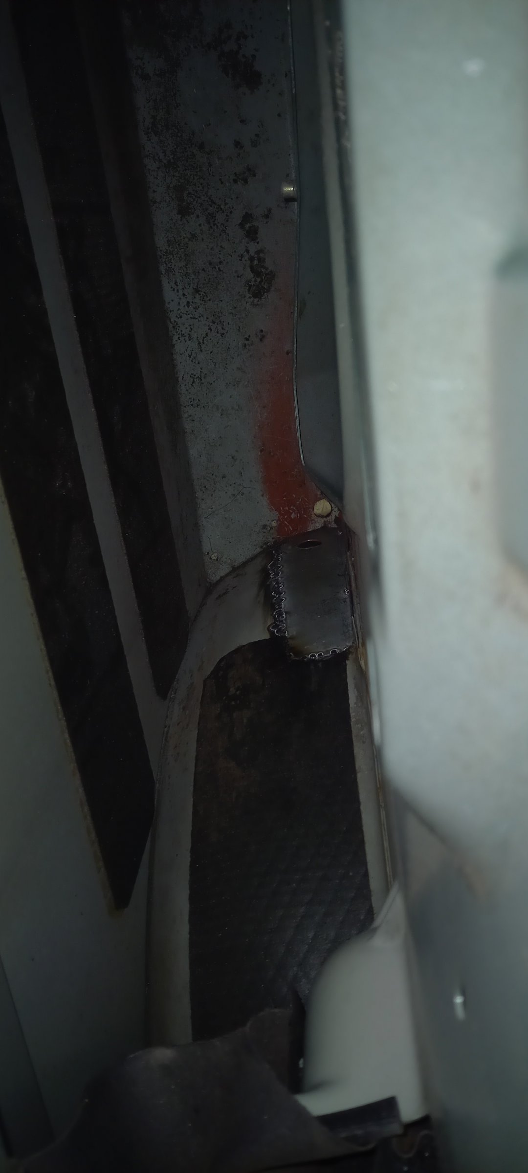

20220322_152405.thumb.jpg.ed097a8e1e47c3768a9336c7651c9551.jpg 20220322_150651.thumb.jpg.22b0f99763d37b2ed54e194c0cb683f7.jpg 20220322_150648.thumb.jpg.94837526f1ac64d1dee827af5812a2f0.jpg Hier sieht man den Mittelstoß, noch mit den Resten der punktgeschweißten Radhausbleche. Es liegen drei Bleche aufeinander, die mit Wasser unterwandert worden sind. Hier hab ich die Bleche mit dem Meissel getrennt. 20220322_150639.thumb.jpg.7ce098fe01586c89018ba4ff820cc15c.jpg oben ist das Ende der Stossdämpferkonsole zu erkennen.

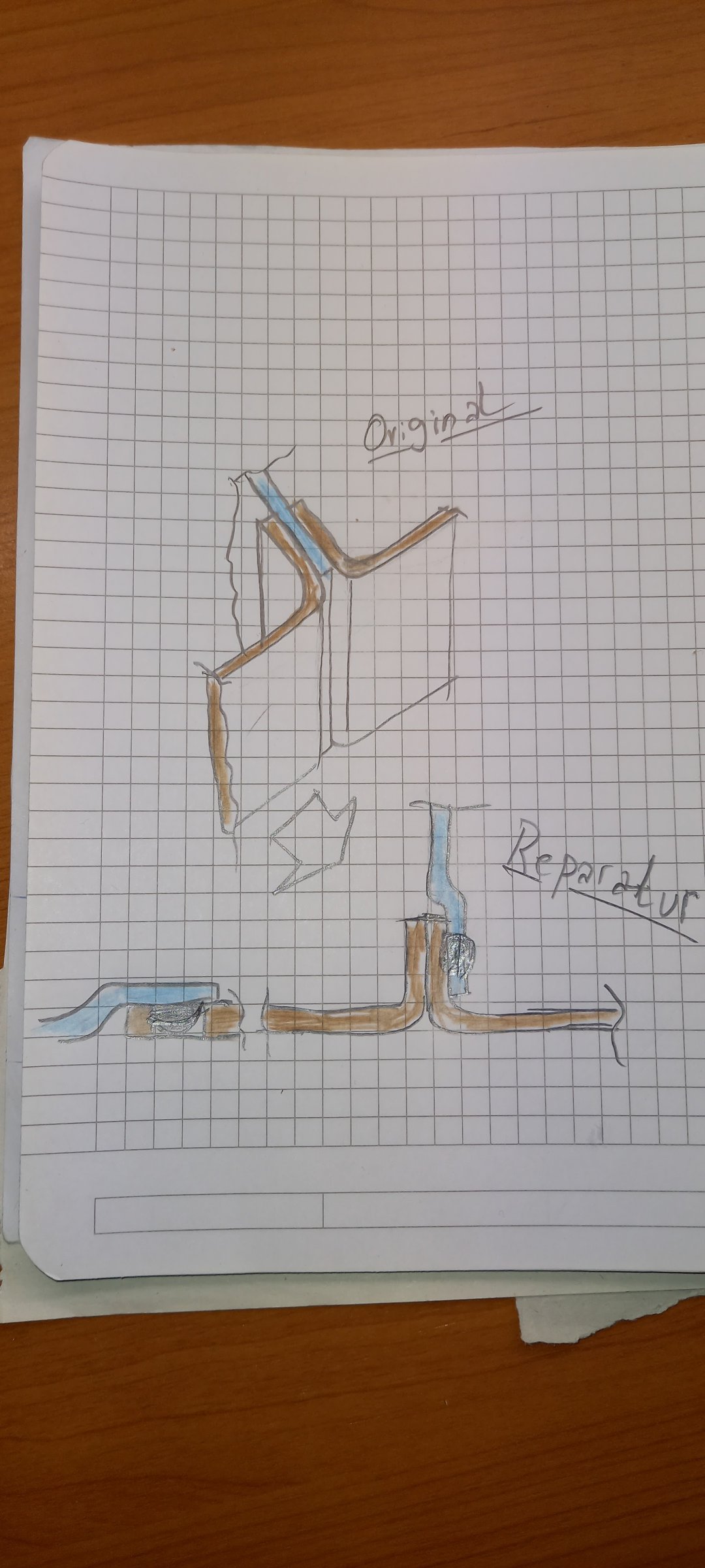

Jetzt ist die grosse Frage wie ich die Reparaturbleche einschweisse. Das Problem ist nämlich die Zugänglichkeit der Schweissstellen am Mittelstoß.
Ich hab daß jetzt so vor.
Wie würdet ihr das denn machen?
Zuerst das Schwellerende mit durchgehenden Nähten verschweissen, dann den Abschluss des Seitenteils.
Und die 20 mm- Bohrungen für die Hohlraumstopfen nicht vergessen, bevor die erste Grundierschicht draufkommt.

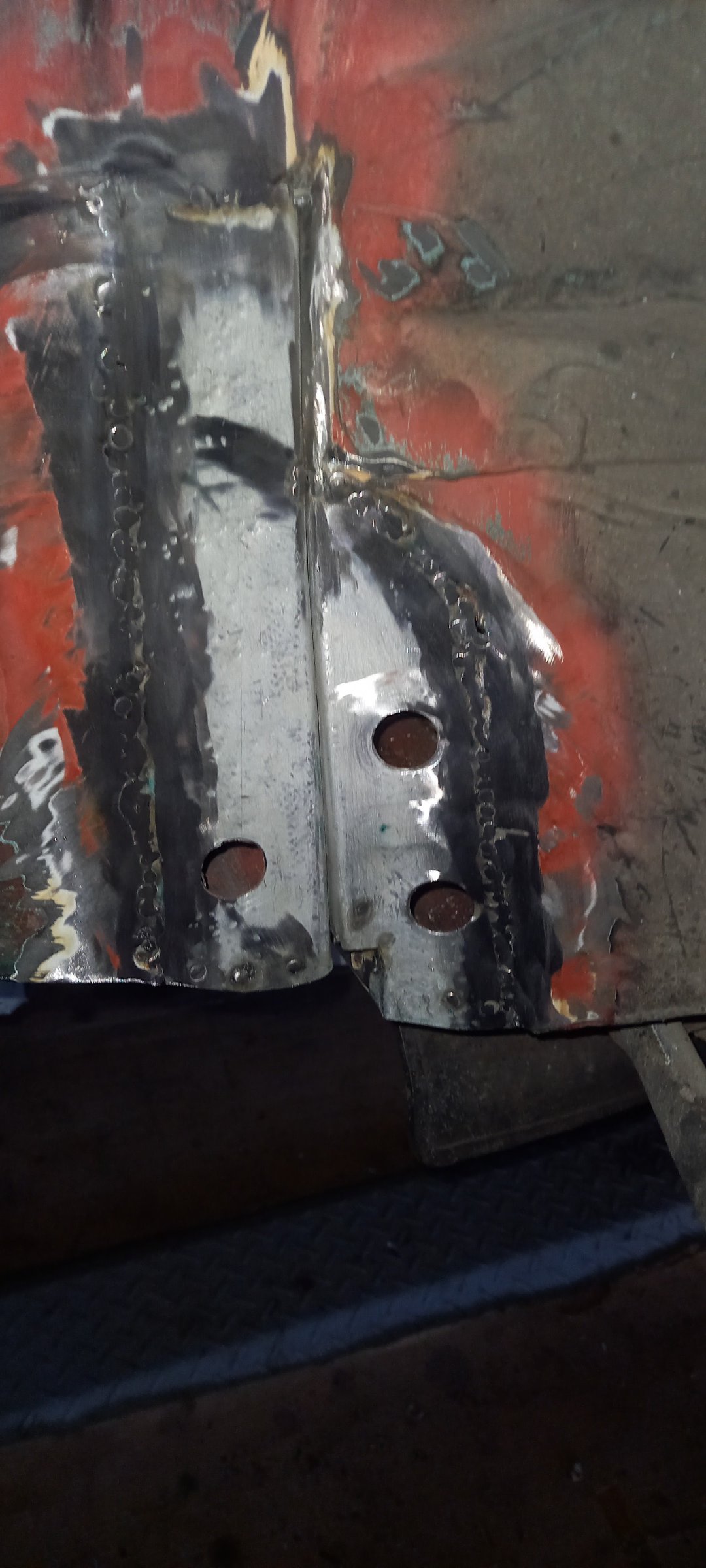

Das Stichworte "schleppend" scheint diesmal Programm zu sein. Entweder war ich krank oder es hieß warten auf Werkzeug.

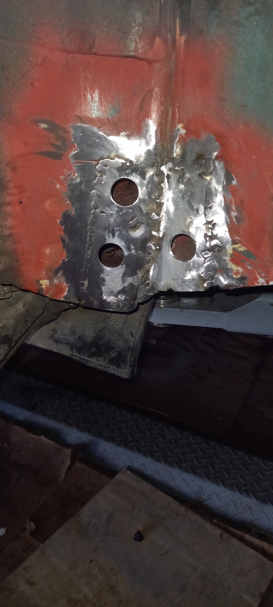

Doch diese Woche ging es endlich wieder weiter.
20220323_175546.thumb.jpg.13470500c81ce1963286c9d7122df345.jpg 20220323_175558.thumb.jpg.4c10fcf9338ea5bf596b50e7b3651be7.jpg
20220421_161010.thumb.jpg.75e03c5b7499269049a138f613da0ece.jpg 20220421_161000.thumb.jpg.9f63f3e1ae5cd4f22015e3c7e508e422.jpg 20220421_170517.thumb.jpg.a044e7a5cbf7e4cb1fec38f3fa593a30.jpg 20220421_170517.thumb.jpg.a044e7a5cbf7e4cb1fec38f3fa593a30.jpg
20220421_173335.thumb.jpg.74360e3164ab968c71e82c2710c43fe9.jpg 20220421_173309.thumb.jpg.0e612f37e718d95c19c3db1e6e0bbfd9.jpg
Mein Fazit bisher:
Beim Schweissen hab ich noch Luft nach oben.:rolleyes:
Und nun kann ich auch noch besser verstehen warum Karosseriearbeiten so teuer sind.:smile:
Hoffe das ich in der nächsten Woche den Lackaufbau machen kann.
Viele Grüsse
Frank

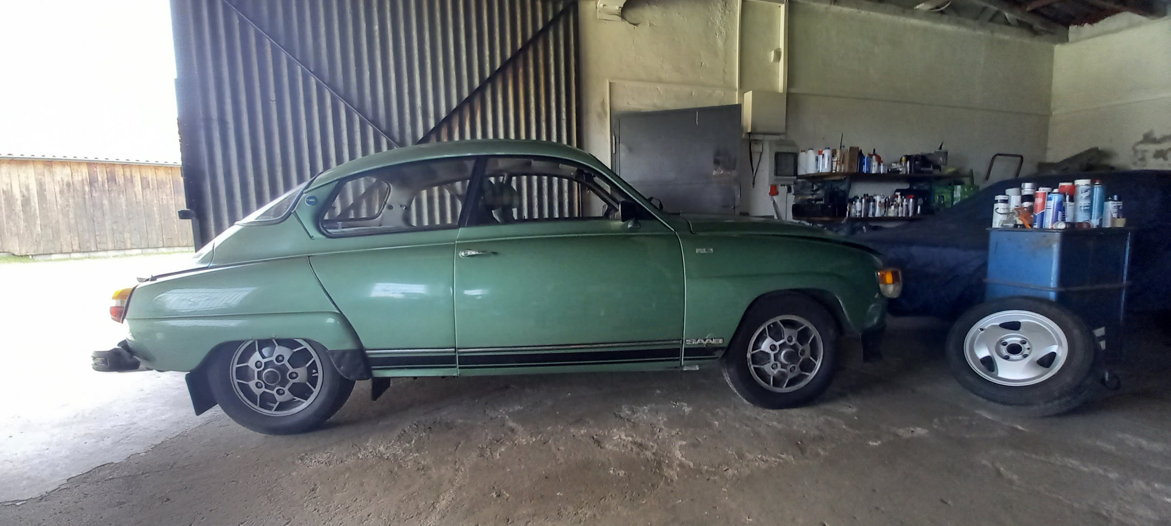

Frühling in der Schrauberhalle - mit einem Neuzugang.
20220429_145609.thumb.jpg.d038e6075908eacfa0783760ba04fa91.jpg ...aber auch hier gibt es Arbeit...
Bearbeitet von Saab Freund
Nice, gibt es denn viel am Neuzugang zu tun? Sieht ja so von Weitem ganz passabel aus.
Viel Freude mit dem neuen Baby!
... an dem Auto kann man sich reichlich austoben. Ist aber Gott seid Dank nicht meiner.
Nicht noch eine Baustelle...:hello:

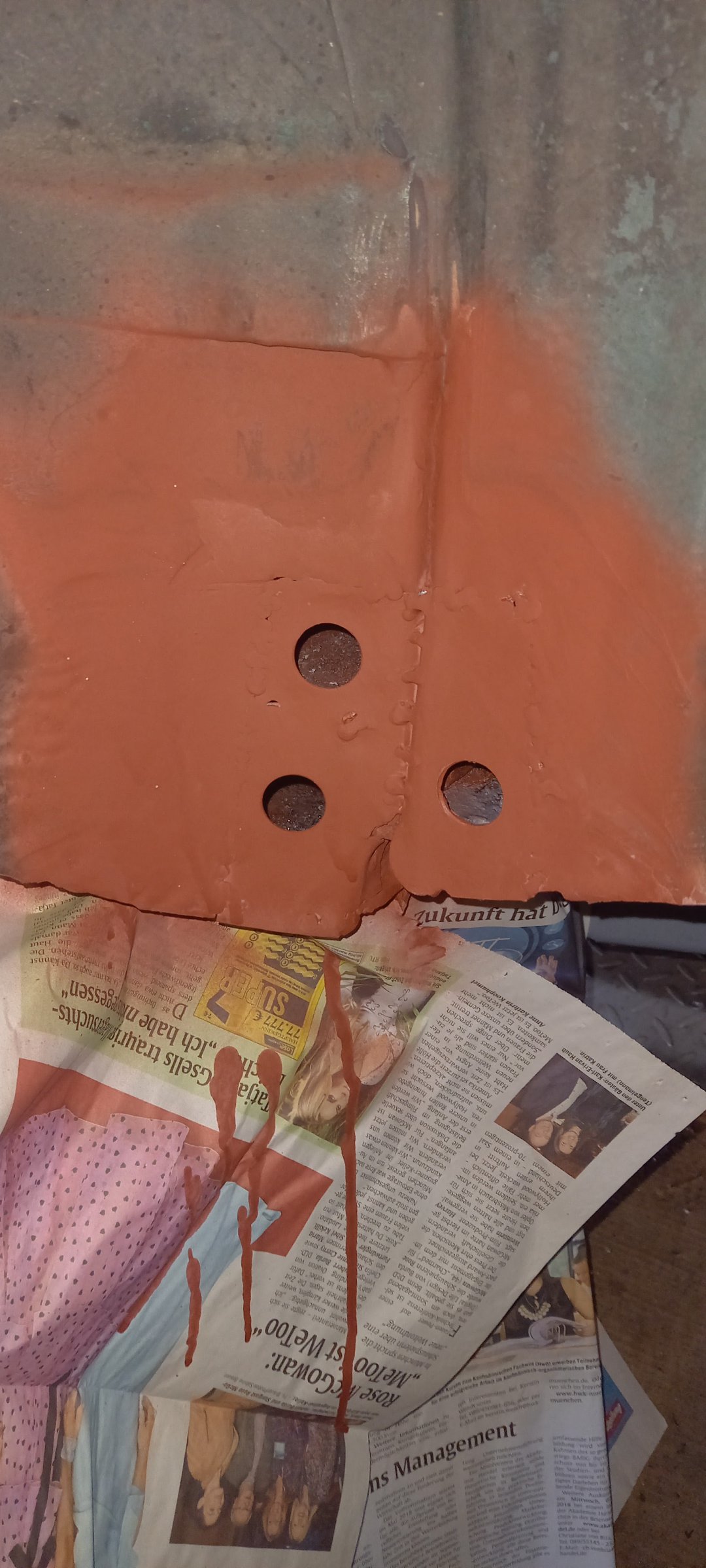

Die Farbe ist drauf...

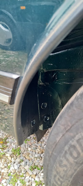

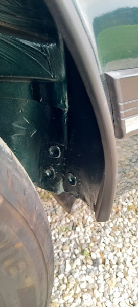

20220429_130012.thumb.jpg.a10e2af964baff29f9ac33e6f13347e0.jpg 20220429_130031.thumb.jpg.1bfeb61031855db6e7cfe473a8d61ad0.jpg USB- Scheinschlagschutz. Darunter hab ich in den Fugen noch Karosseriedichtmasse aufgetragen.
...dann Farbe und Klarlack
20220430_131332-4.jpg.ec5a27744352ac0be736a9f645cd4ecf.jpg 20220430_131317-5.jpg.617a077e604b9054dd15fc422790a9a0.jpg
Bin nun eigentlich ganz zufrieden mit dem Ergebnis. Optisch sieht man zwar das ich ausgebessert hab, jedoch ist für mich auch die Rostvorsorge wichtig, ich hab nun auch in den Hohlräume konserviert. Müsse erst mal halten :smile:

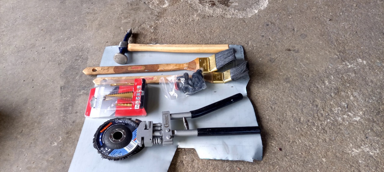

Für diese Reparatur musste ich mehr kaufen als gedacht,
also gute Gelegenheit für einen Kassensturz.
Werkzeug 142€
Material: 134€ inkl. Zwei Blechtafeln
Schweißgerät inkl. Zubehör: 500€
...macht zusammen 776€.

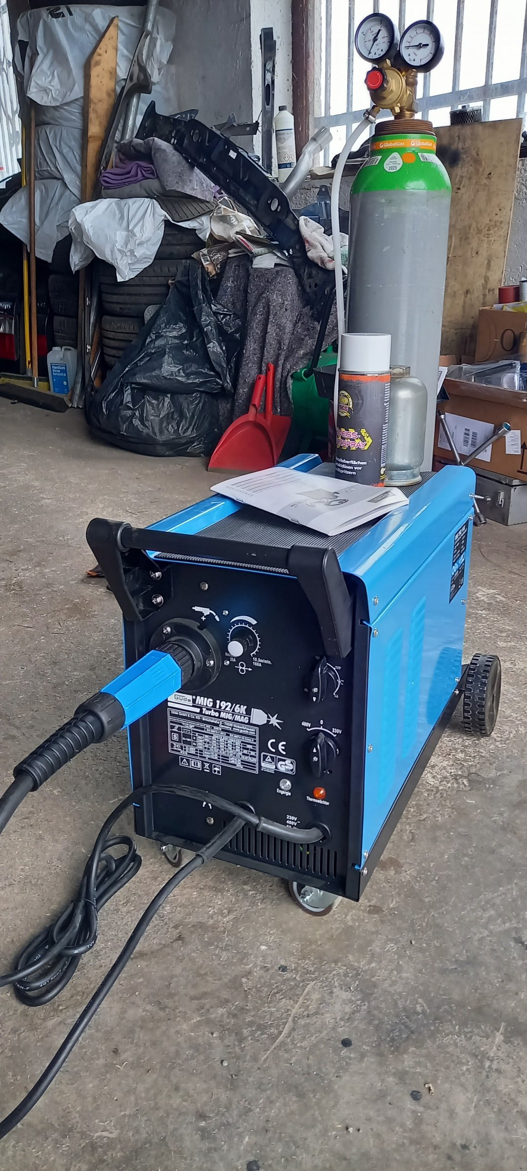

Welches Schweißgerät hast du dir denn da geholt? Scheint ja recht gut zu funktionieren!
Das scheint ein einfaches Güdegerät zu sein. Ich selbst habe auch ein günstiges WIG und ein ebenfalls kleinpreisiges MAG Gerät und die tun ihre Arbeit wirklich gut.
Gesendet von meinem SM-A202F mit Tapatalk
Ja, stimmt ich hab das Einsteigergerät von GÜDE 192 6K. Ich hatte vorher hier im Forum recherchiert und auch mal patapaya gefragt. Der hat auch so eins.
Letztendlich bin ich nun froh das ich es mir zugelegt hab, denn ich hab auch noch eine kleine Stelle im Fußraum von meinem CC die ich machen muß und an meinen v o l v o sind noch die Löcher vom Tank der Gasanlage ,die ich vor Jahren ausgebaut hab, in den Radhäusern . Die kann ich nun auch mal mit Blechen zuschweissen.
VG
Frank
Dann auch an dieser Stelle noch einmal ein Hinweis, der in der früheren Ausführung der Bedienungsanleitung nicht enthalten war und mir den Einstieg extrem erschwert und manchmal verleidet hat:
Für Dünnblech nicht die 400 V-Einstellung verwenden, denn hier sind die Stromstärken der jeweiligen Stufen um einiges höher als bei der Nutzung an 230 V, und selbst in der niedrigsten Einstellung brennt man erbarmungslos Löcher ins Blech!
Danke, das hört sich gut an. Da ich in meiner neuen Halle leider keinen Starkstrom hab und bisher an meinem alten Stellplatz mit dem Schweißgerät meines Kumpels geschweißt hab, brauche ich jetzt mal ein eigenes und werde ich mir das dann wohl auch mal zulegen. [emoji106]
