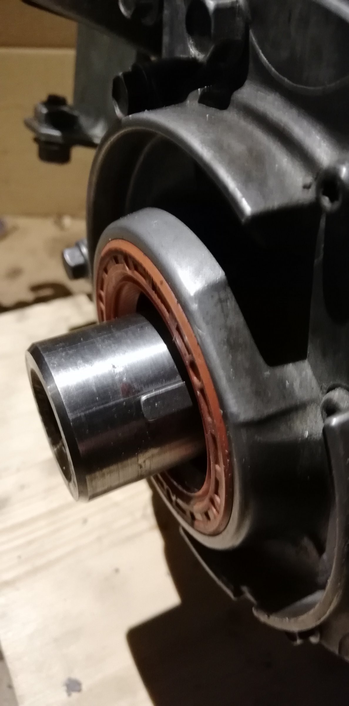

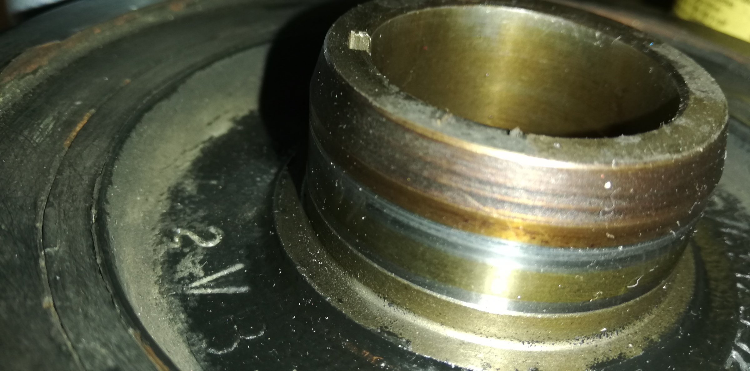

Endlich ist der Wellendichtring geliefert.
Die Lauffläche der Riemenscheibe hat zwei deutliche Einlaufkerben. IMG_20200408_195022.thumb.jpg.cc58a86fb1fa81bf5de7f53e1833ba86.jpg

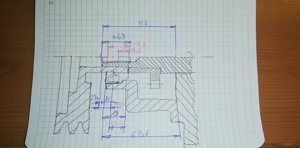

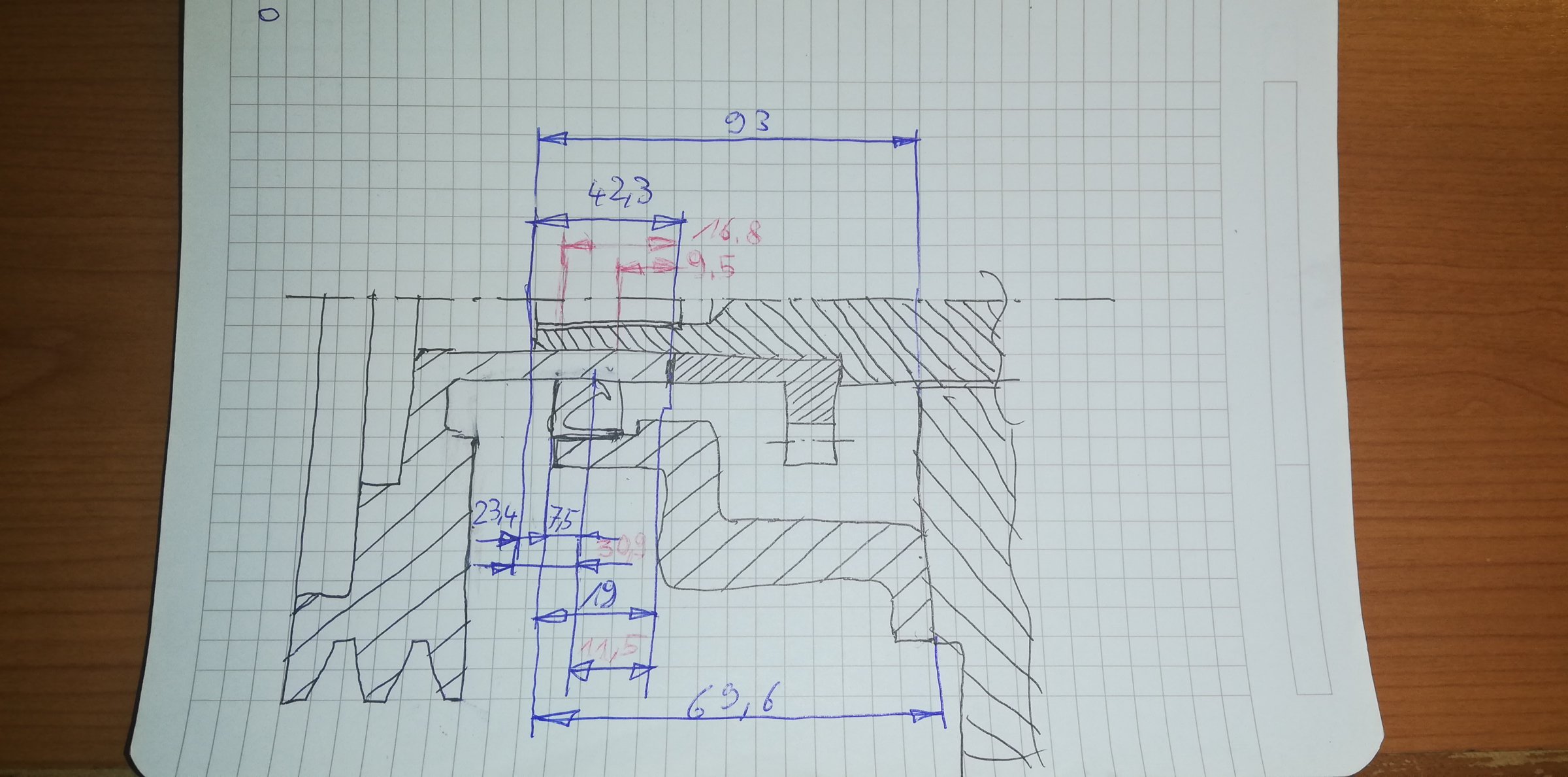

Damit der neue Dichring nicht genau an diesen Stellen landet hab ich den ein paar Messungen gemacht. Habe den Ring nun mit 0,4mm Überstand eingeschlagen. Er müsste nun zwischen den Einlaufspuren liegen.
IMG_20200412_000823.thumb.jpg.e59b108094d7059baaf77a9c60ad0027.jpg IMG_20200411_161935.thumb.jpg.c7e9cd234d068e071700b24338476b8f.jpgIMG_20200411_164754.thumb.jpg.3338cc7970ec61380f9acd57a5749efd.jpgIMG_20200329_182800.thumb.jpg.3e63a45b11f7f941a0ece021f0ec7593.jpg

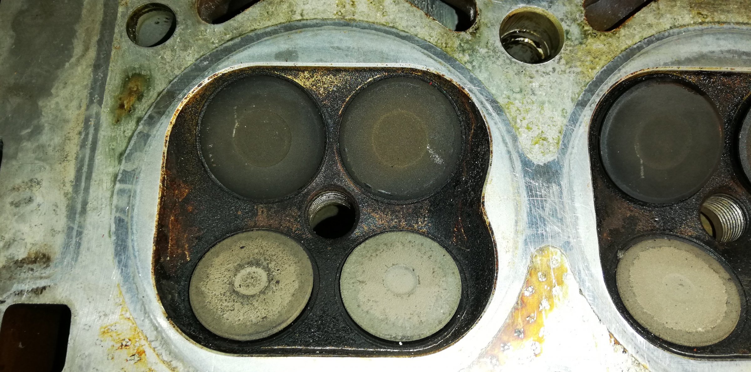

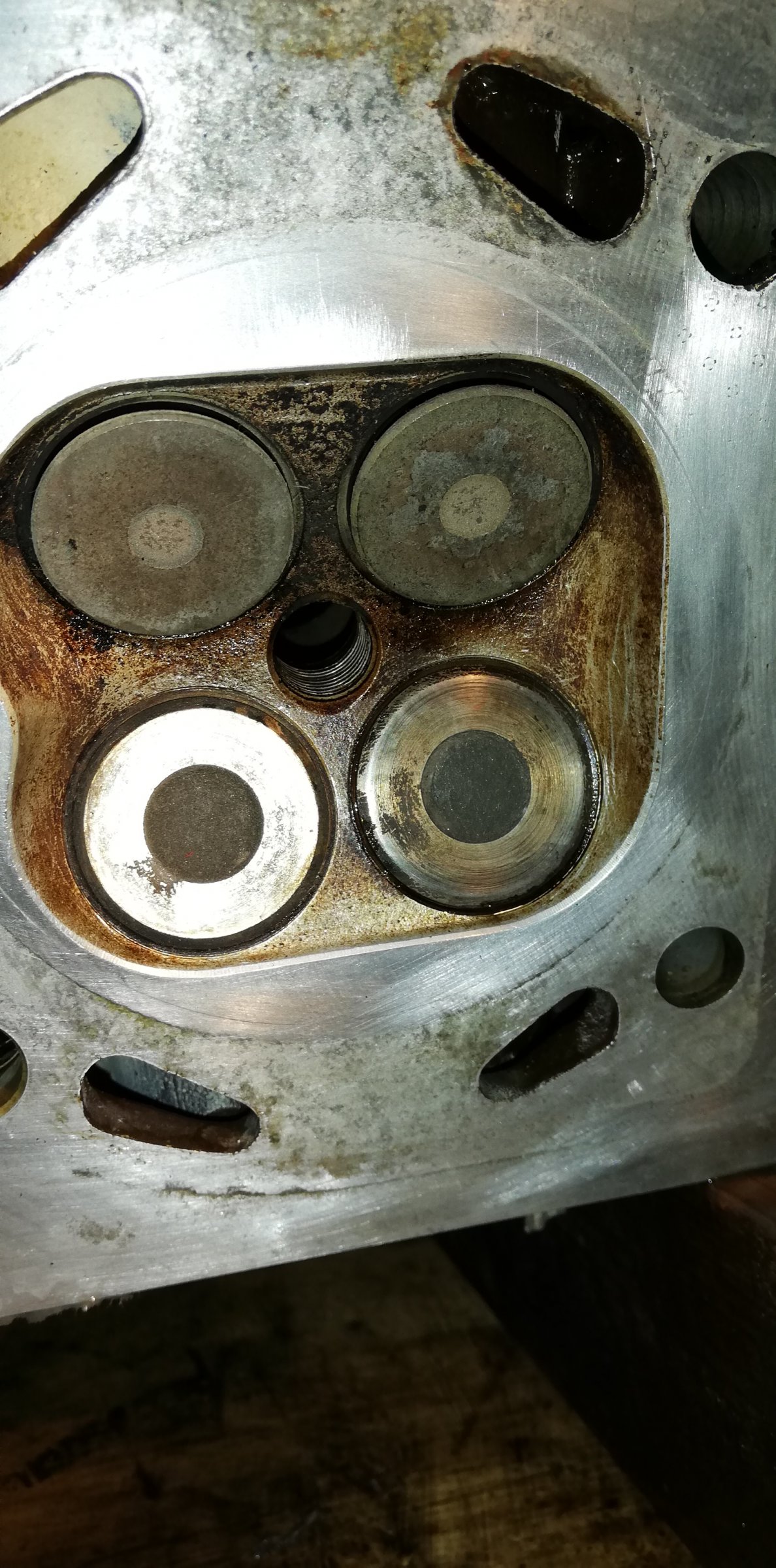

... und noch die Ventilablagerungen gereinigt, gibt es einen Trick das noch besser hinzukriegen?

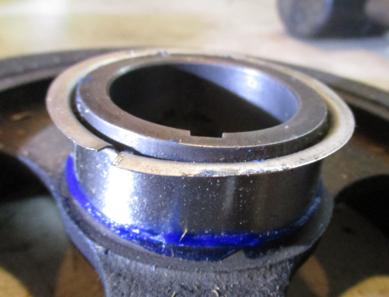

Die Laufspuren an der Riemenscheibe meines 9k habe ich gerade mit Speedi Sleeve "behandelt" - ging trotz "alternativer" Montageweise gut.
Ja, das sind doch die dünnen Blechringe.Das hat mich immer schon interessiert.
Wie hat denn die Montage geklappt? Auf dem Bild ist der Kragen noch dran wie sieht denn die Trennstelle aus wenn er ab ist?
VG
Frank
Ja, du sprichst das "Problem" an: zumindest beim 9k ist die Hülse mit 17 mm zu breit für die Lauffläche von 14 mm - Maße für den 901 müsstest du mal vergleichen.
Deswegen hab ich eine alternative Montage probiert (normalerweise wird die Hülse ja mit dem Rand voran montiert), die Nacharbeit erforderlich macht - Details hab ich im pdf beschrieben.
Aber vorsichtig, schnell rutscht der Dremel ab und hinterlässt eine Macke in der Lauffläche!
Wenn die Hülse normal entsprechend der offiziellen Anleitung montiert werden kann, sollte keine Nacharbeit nötig sein, die Kante liegt dann eng an und weist schon eine entsprechende Fase auf (siehe Zeichnung).

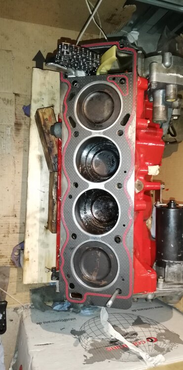

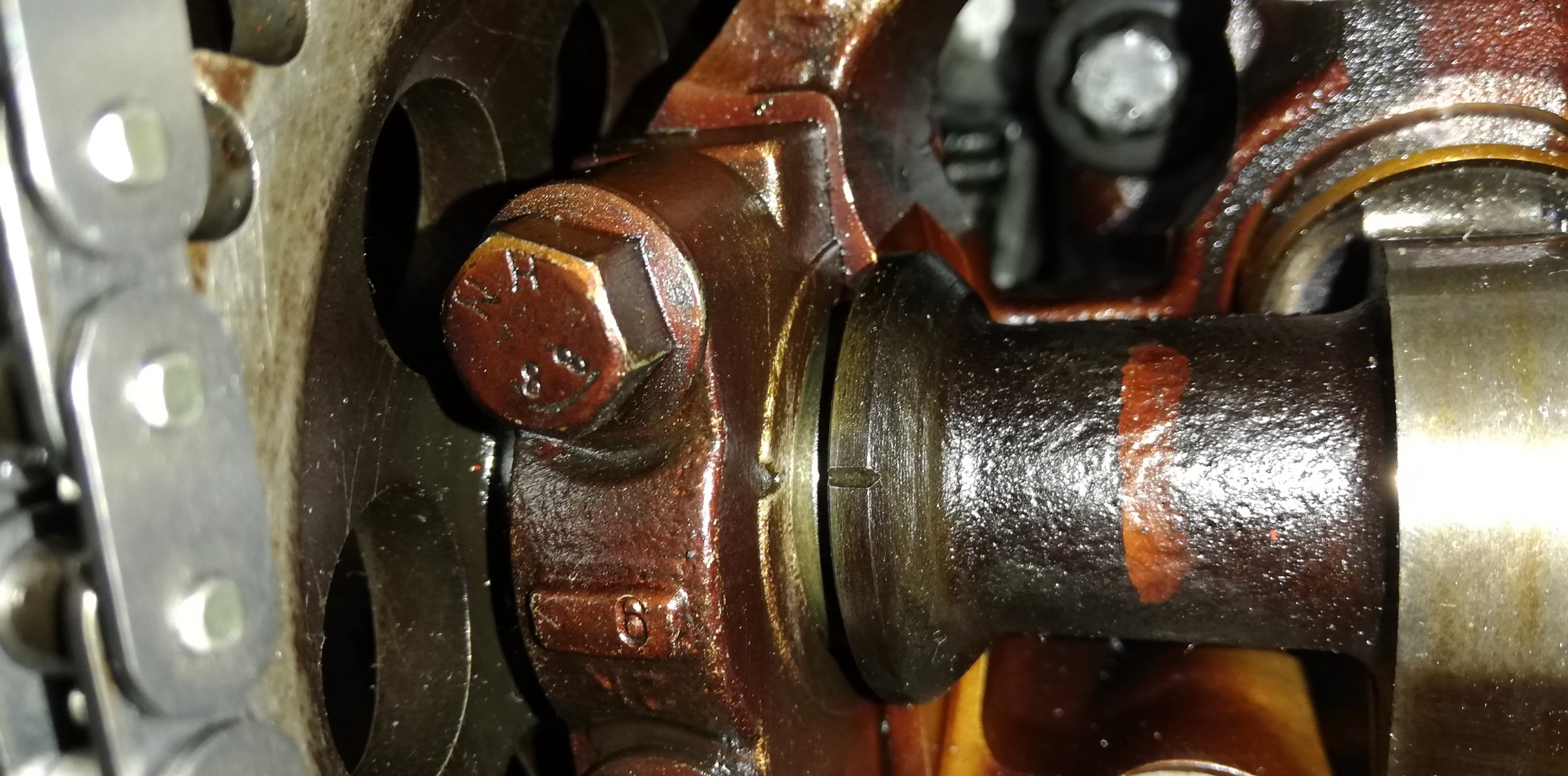

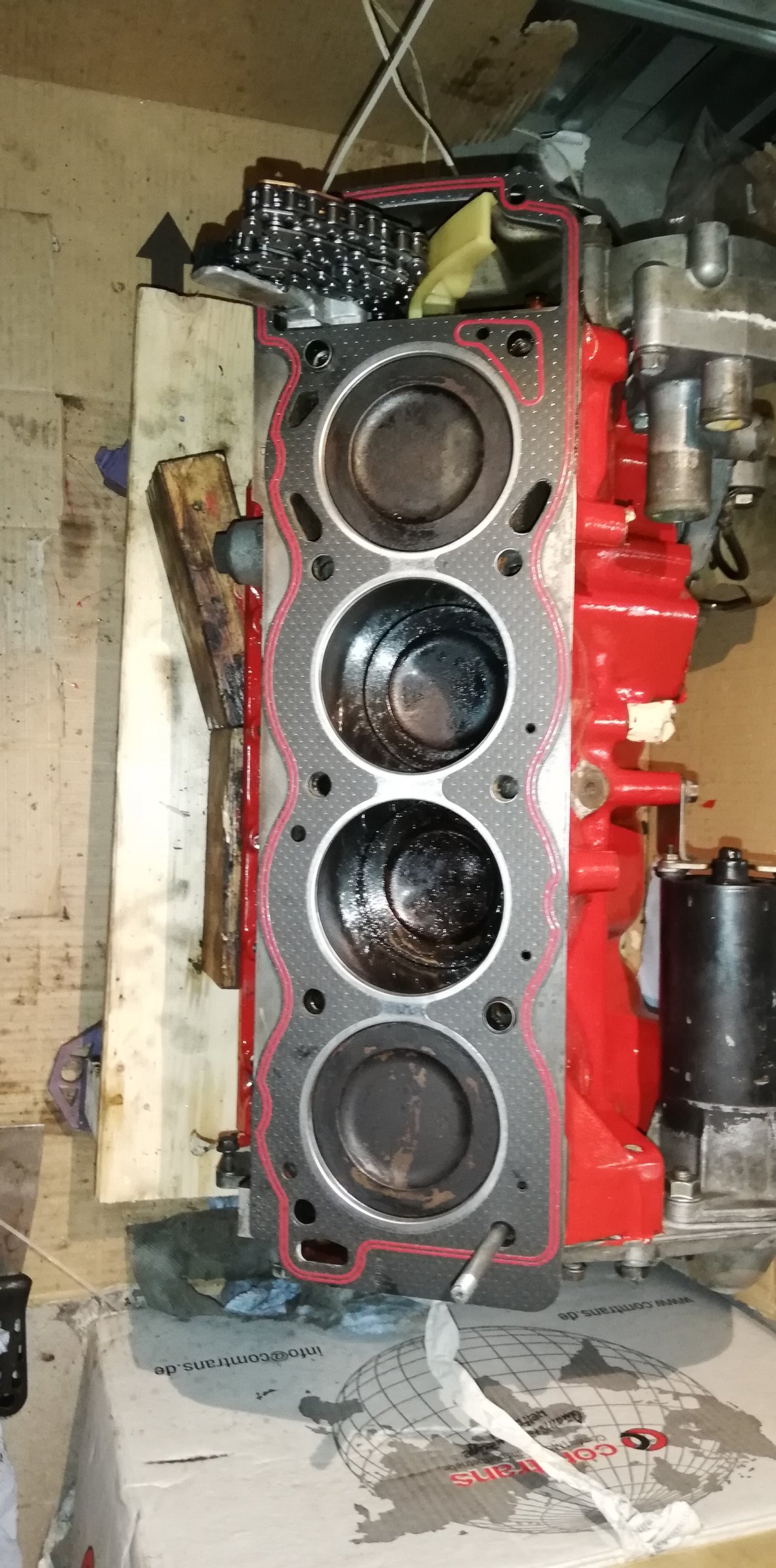

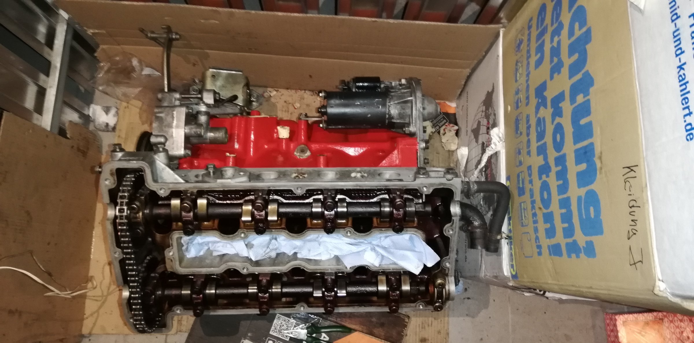

... ich komme weiter, der Kopf ist wieder drauf und ein paar Anbauteile hab ich auch schon angeschraubt.
IMG_20200413_114540.thumb.jpg.27b3f74a3aafbdaaed227bbe20ce1b1f.jpg IMG_20200413_115116.thumb.jpg.78adcabe49e8542595920031195b6238.jpg

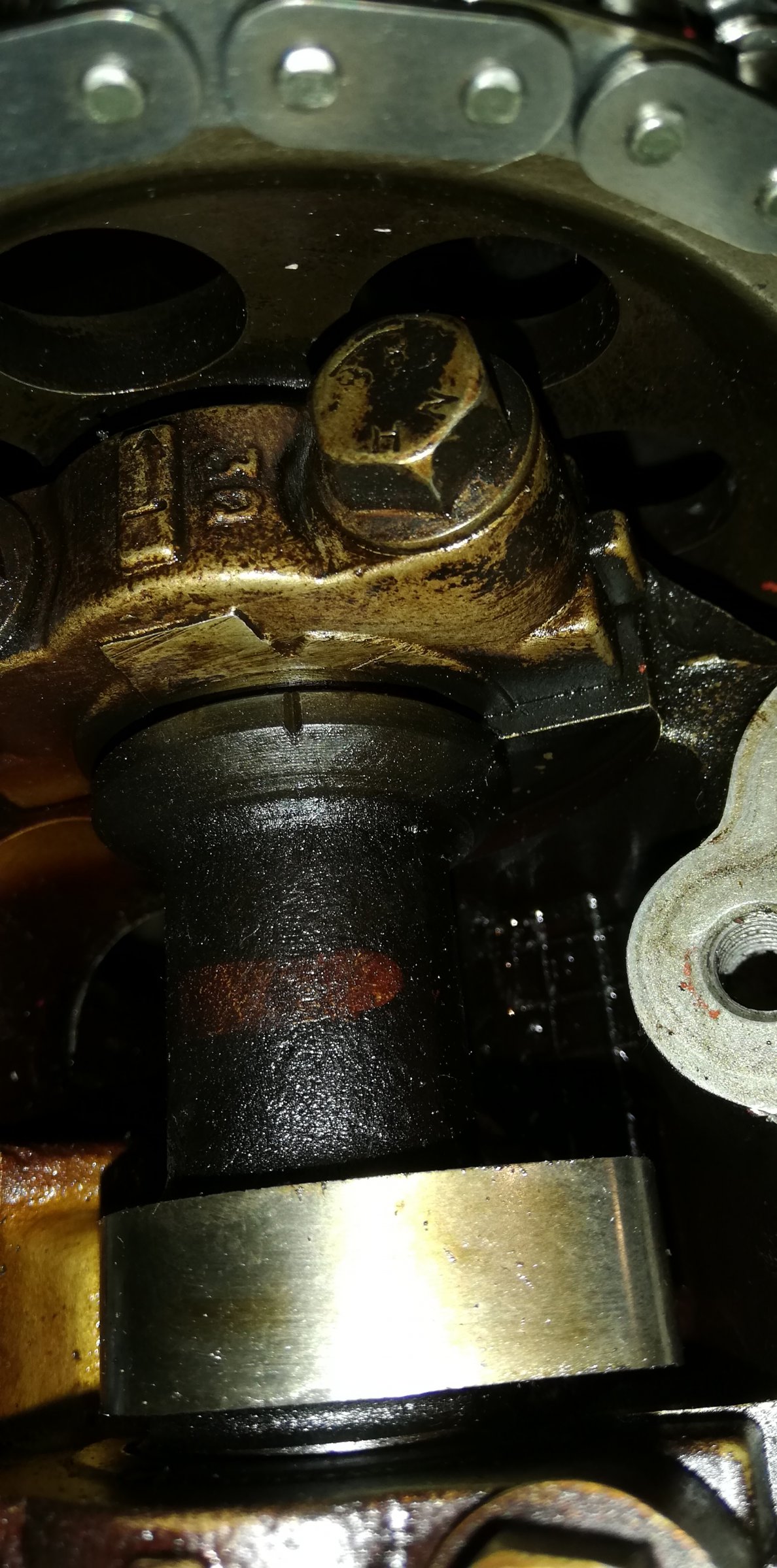

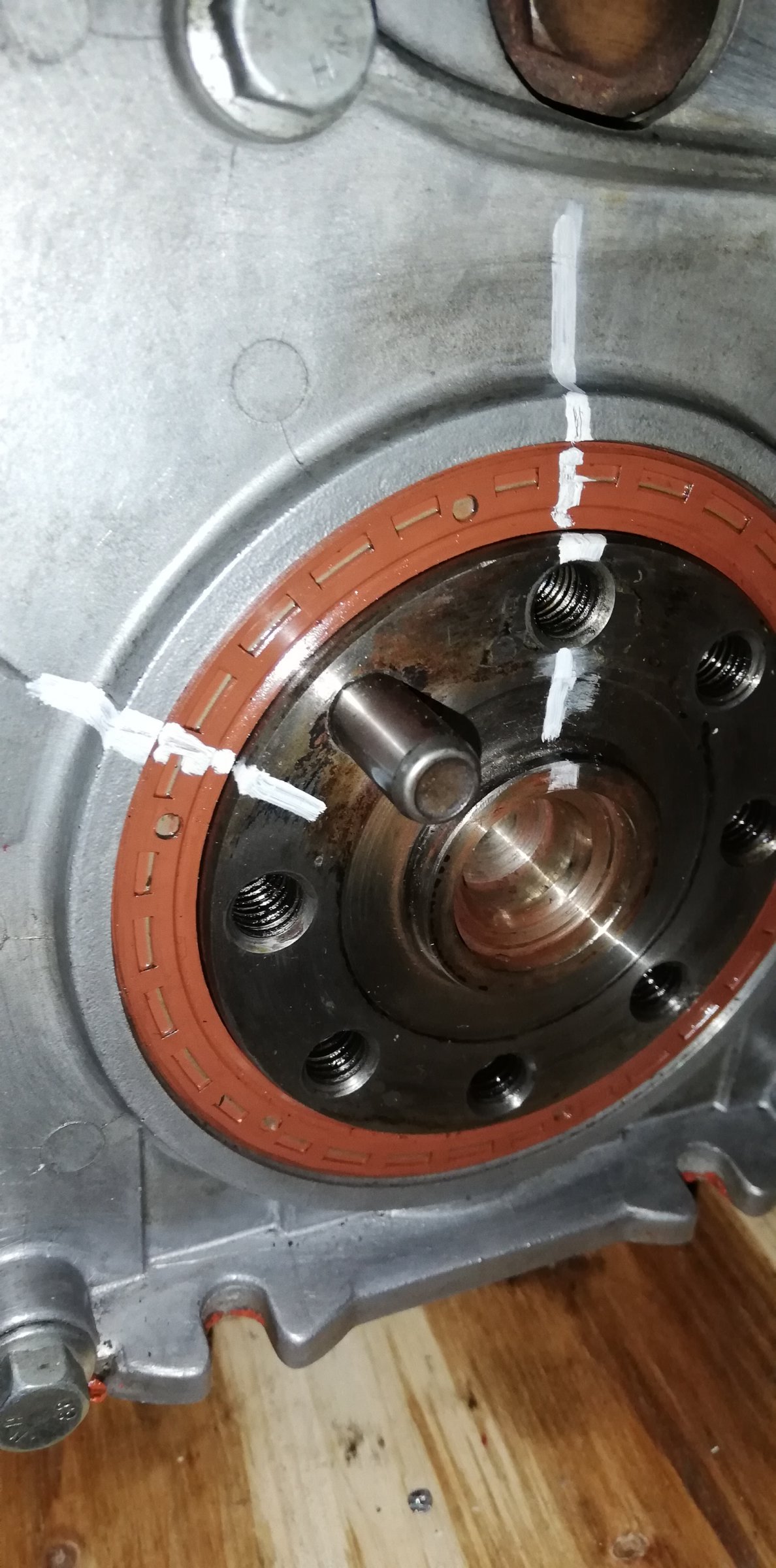

So hab ich die O T. Markierung für Zylinder 1 markiert.

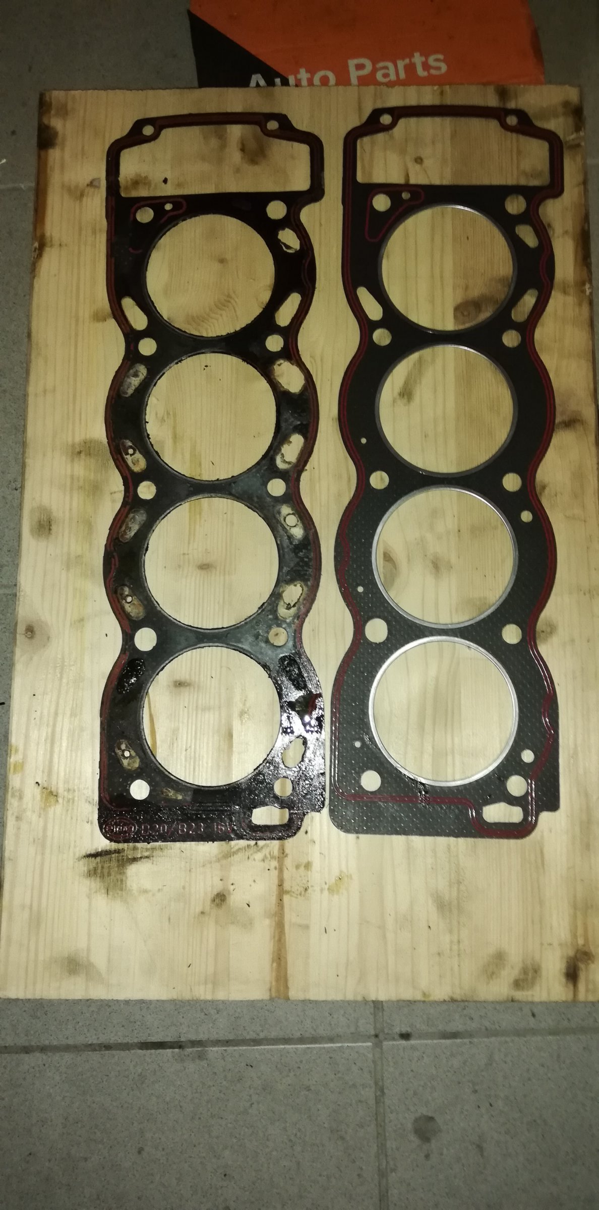

IMG_20200413_141919.thumb.jpg.5e9d2eb511821d2fb06a2fb09f3a10cb.jpg IMG_20200413_141200.thumb.jpg.d21fe21b9340af98a644cb278879f9bf.jpg
Hier einmal zum Vergleich die alte Dichtung, Undichtigkeit hatte ich an der noch nicht bemerkt... gut das ich sie jetzt neu mache.
IMG_20200413_154553.thumb.jpg.8214b1467abaaf1fa4cfb29c0dde05f2.jpg IMG_20200413_154559.thumb.jpg.75e6fd24a9613e268b0f0ee03e4ff79f.jpg

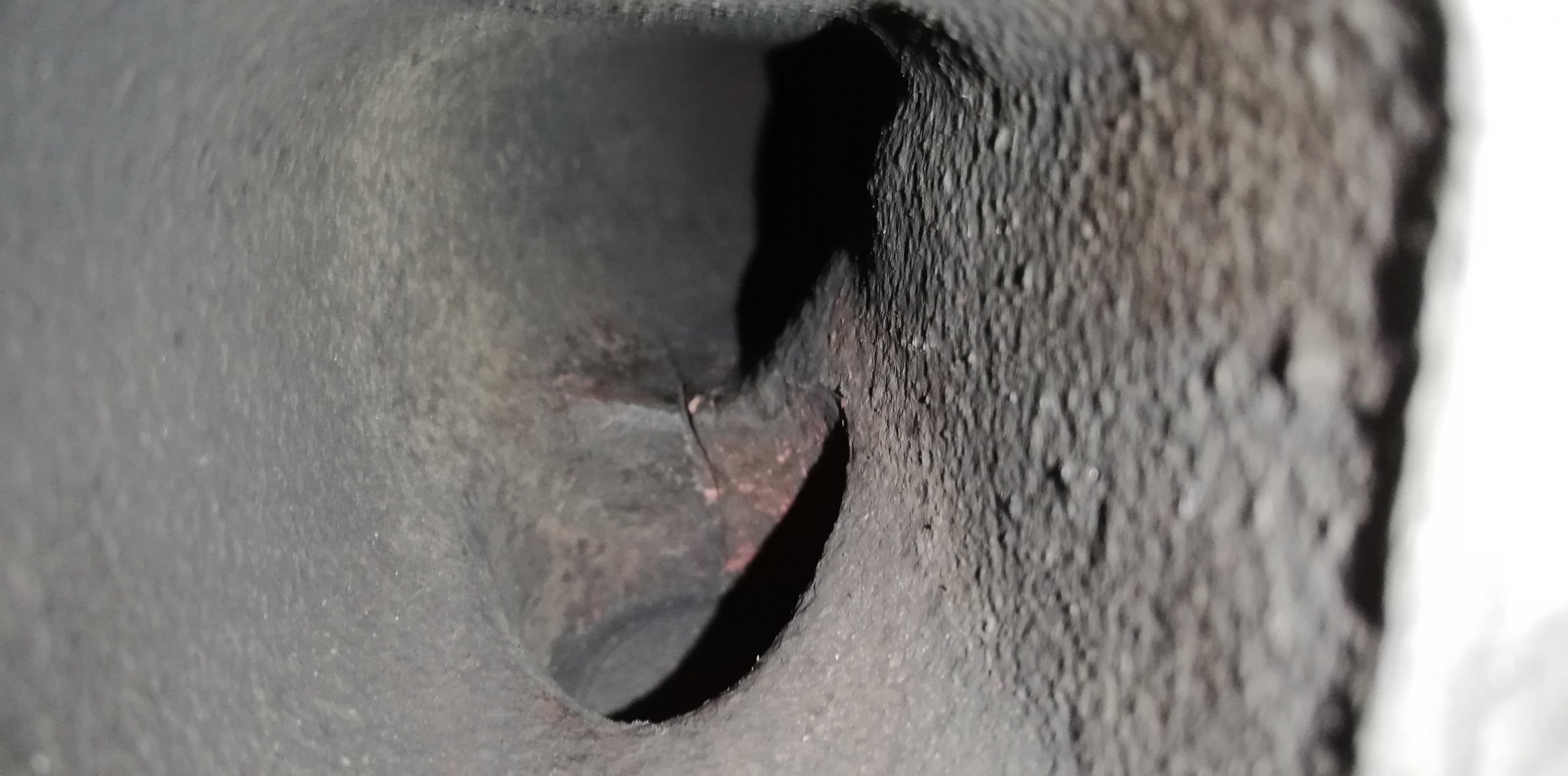

Nun stehe ich vor der Frage was mache ich mit meinem Turbolader.
Oben hatte ich geschrieben das der innen einen Riss hat.

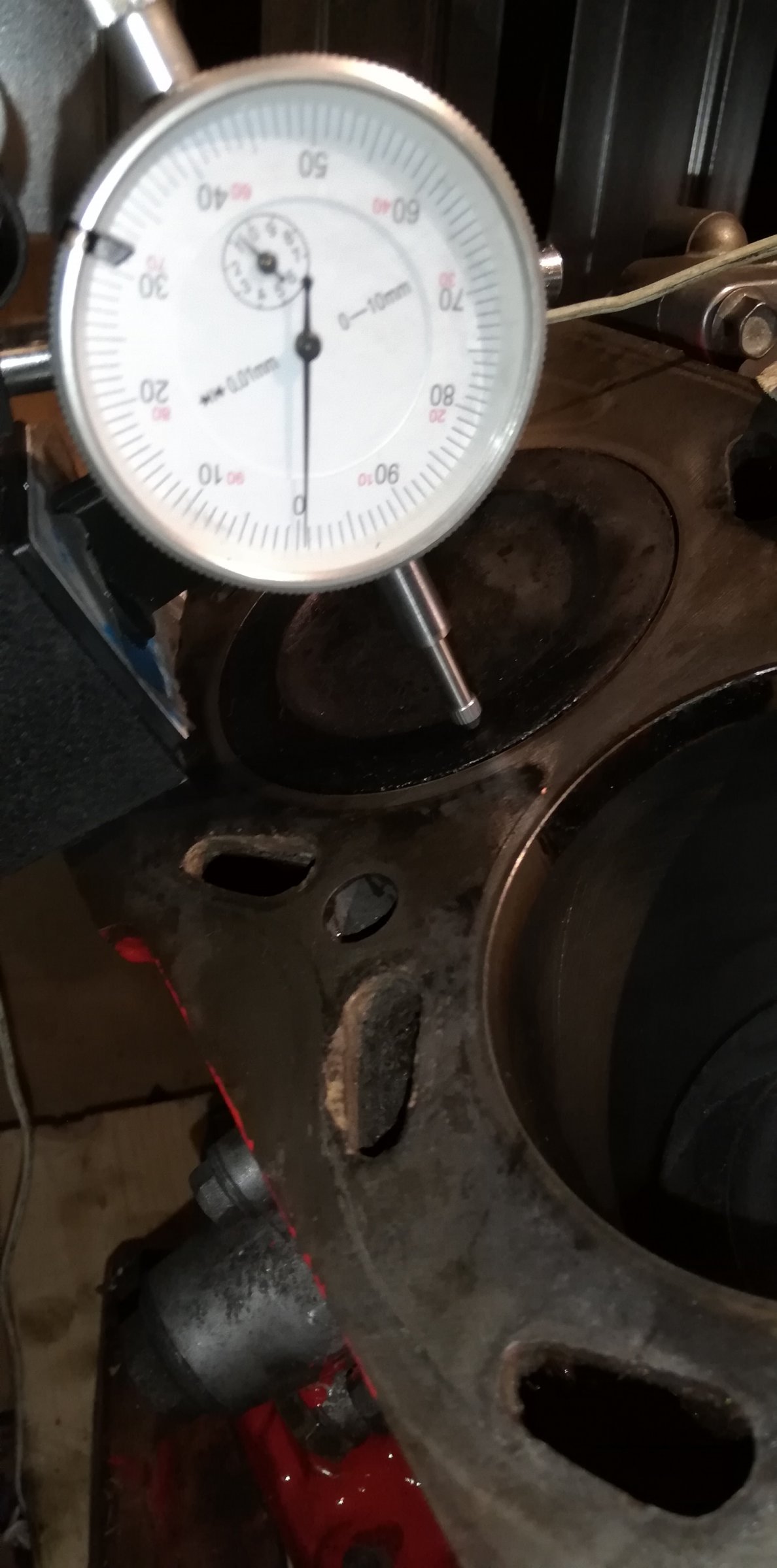

Heute habe ich das Lagerspiel gemessen.
Axialspiel: 0,06mm das habe mit meiner Meßuhr ermittelt.
Radialspiel:0,08mm gemessen durch die Ölrücklauföffnung auf die Welle direkt nah am Lagersitz mit einem Uhrenmeßschieber. Diese Messmethode ist zwar nicht ganz optimal, hat aber trotzdem eine gewisse Aussagekraft.
Ich denke das Spiel ist noch soweit akzeptabel.
Überholen würde ich den Lader also nur wenn ich ein rissfreies Abgasgehäuse hätte. Ich bin aber bisher noch nicht fündig geworden.
Wenn also jemand von euch ein solches Gehäuse für einen Mitsubishi TE05-12B für mich hätte, würde ich mich sehr freuen.
Die andere Alternative ist für mich sauber machen und erst mal wieder einbauen. :smile:

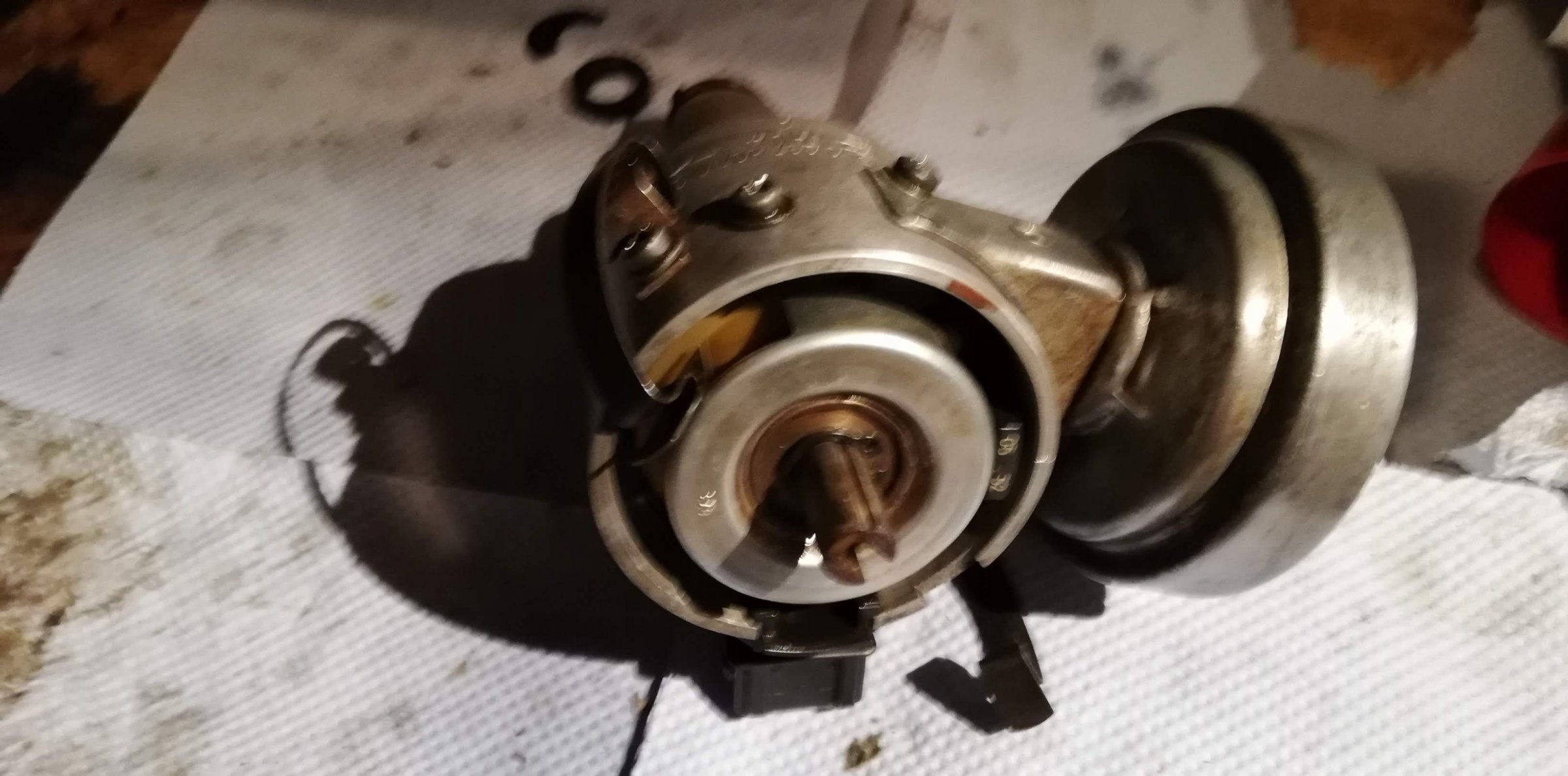

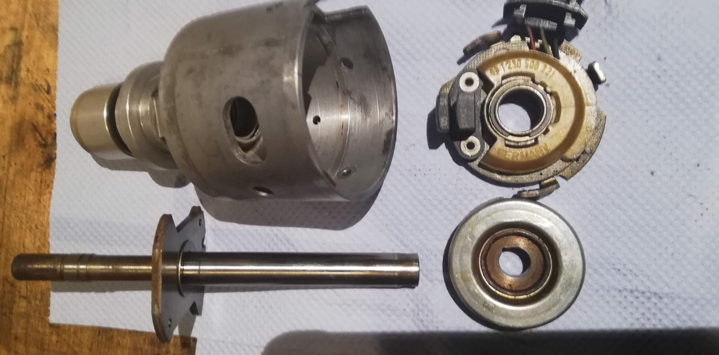

Hier sind ein paar Bilder vom Verteiler, er war undicht.
Wenn jemand den Wellendichtring in 12,5 Viton sucht, hier ist er zu finden:

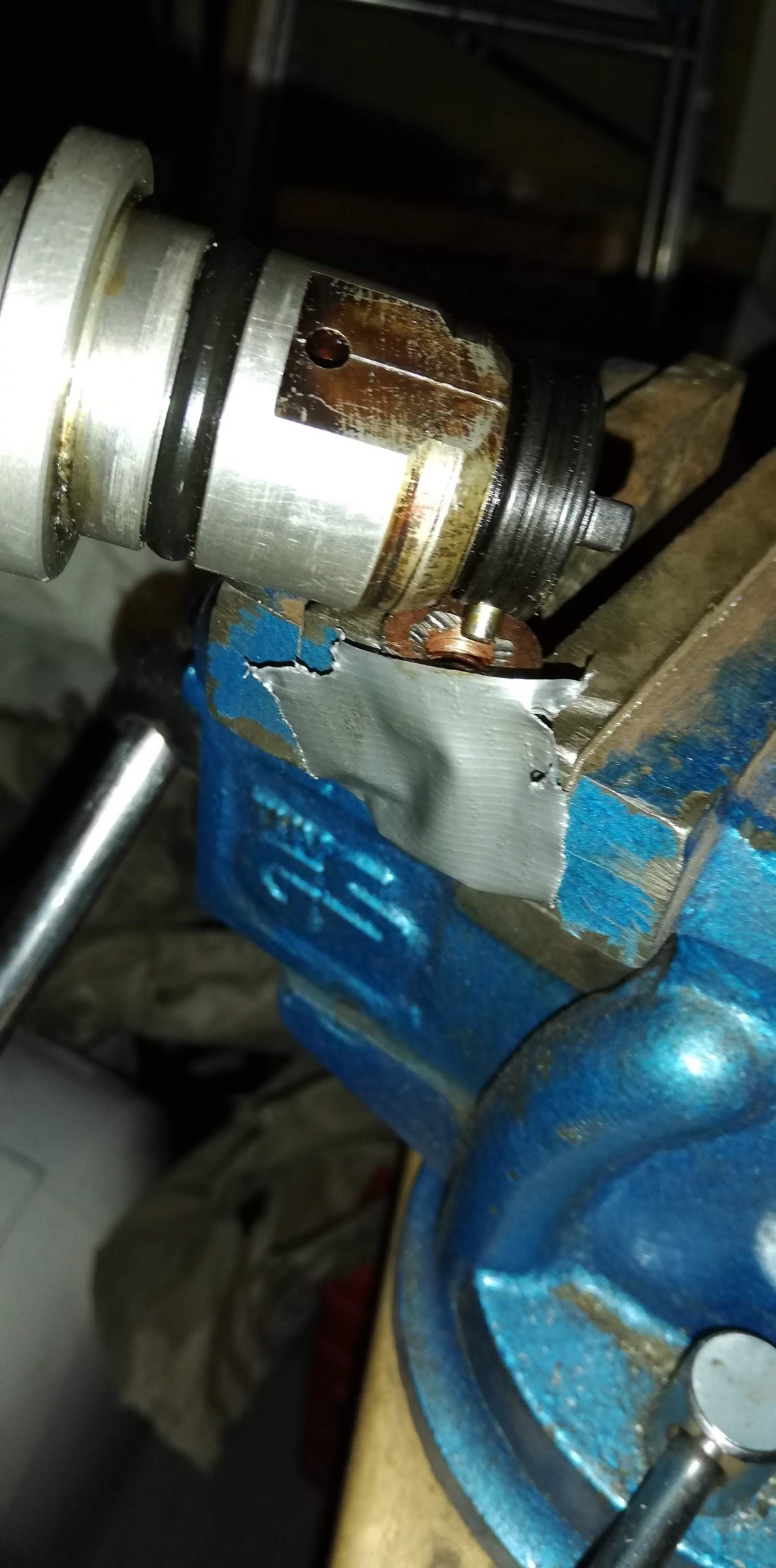

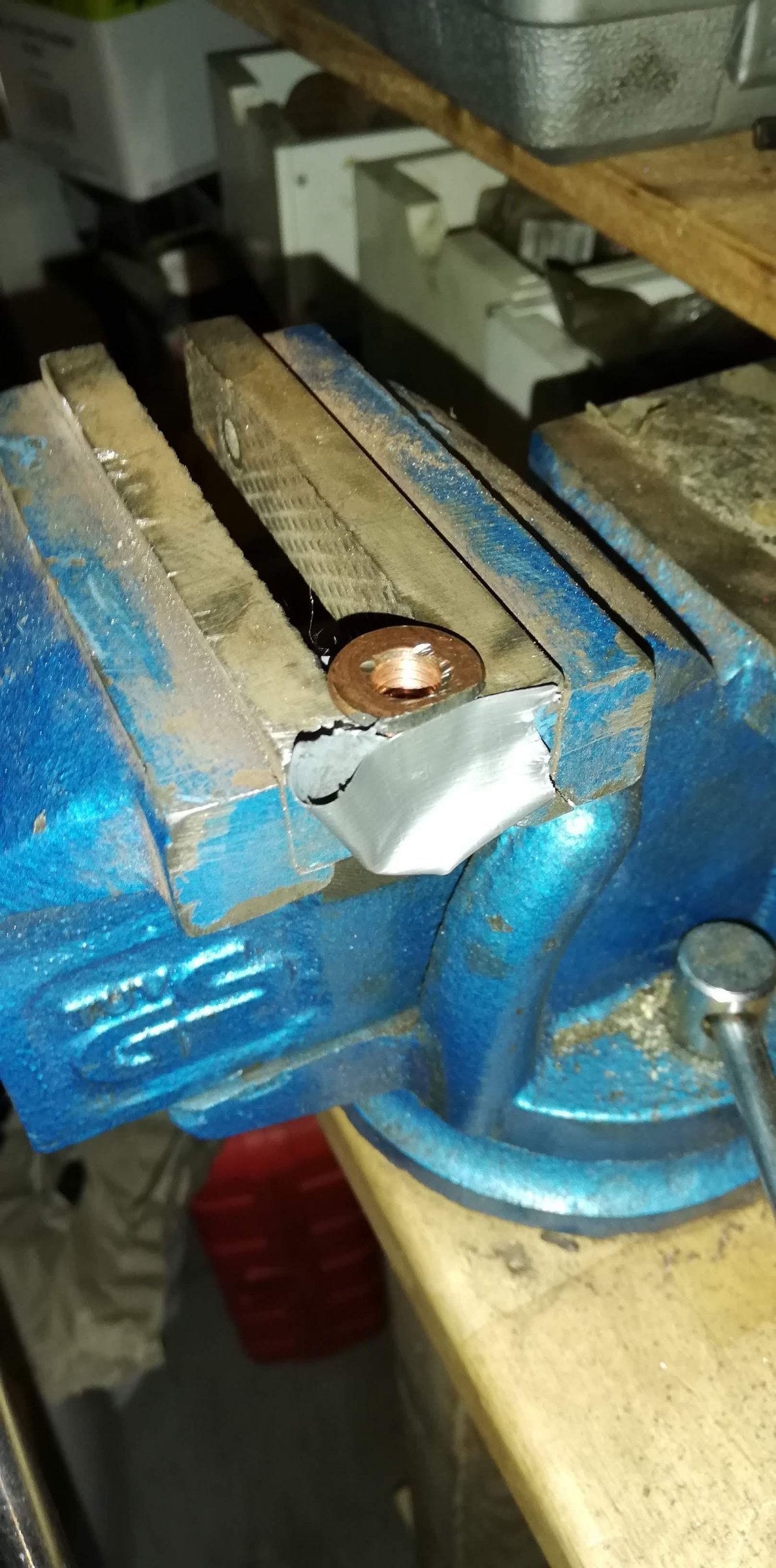

Zum austreiben des Stiftes habe ich mir damals mal ein recht einfaches Werkzeug gebaut. Es hat auch jetzt wieder gute Dienste geleistet.
IMG_20200420_204116.thumb.jpg.41f88ed919d3e3c43738f25edd0d01e8.jpg IMG_20200420_202337.thumb.jpg.588e90826349e89b7ea943dadbe009ef.jpg
Dummerweise bin ich auf die Idee gekommen die Rotorblende abzuhebeln. Sie war danach total verbogen. Ich hab sie wieder gerichtet. Ob sie funktioniert weiß ich in 4 Wochen.:smile:

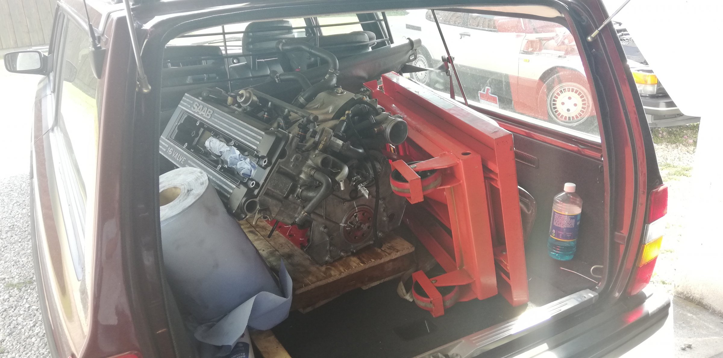

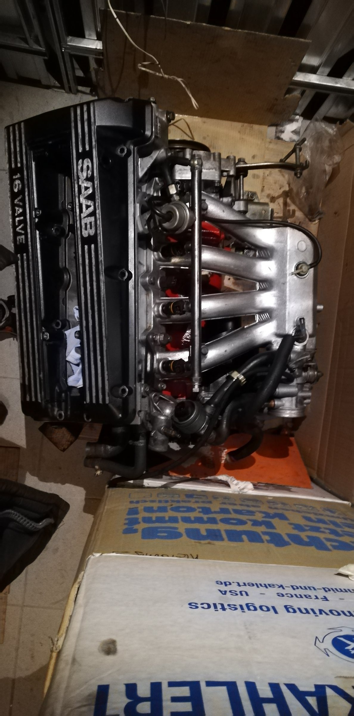

Am WE hab ich den teilmontierten Motor wieder in die Halle gefahren wo mein Auto steht. Ebenfalls das Getriebe. Hab Glück gehabt und bin nicht erwischt worden, denn der Platz ist in Richtung Tegernsee. Kenner der lokalen Geschenisse wissen was ich damit meine:rolleyes:.
Hier ein Photo
Man beachte den Hubtisch links den ich zu be- und entladen brauche. 60 KG schwer, einfach ganz locker hochkant neben dem Motor reingestellt:biggrin: Immer wieder faszinieren was in den kleine V o l v o alle rein passt.

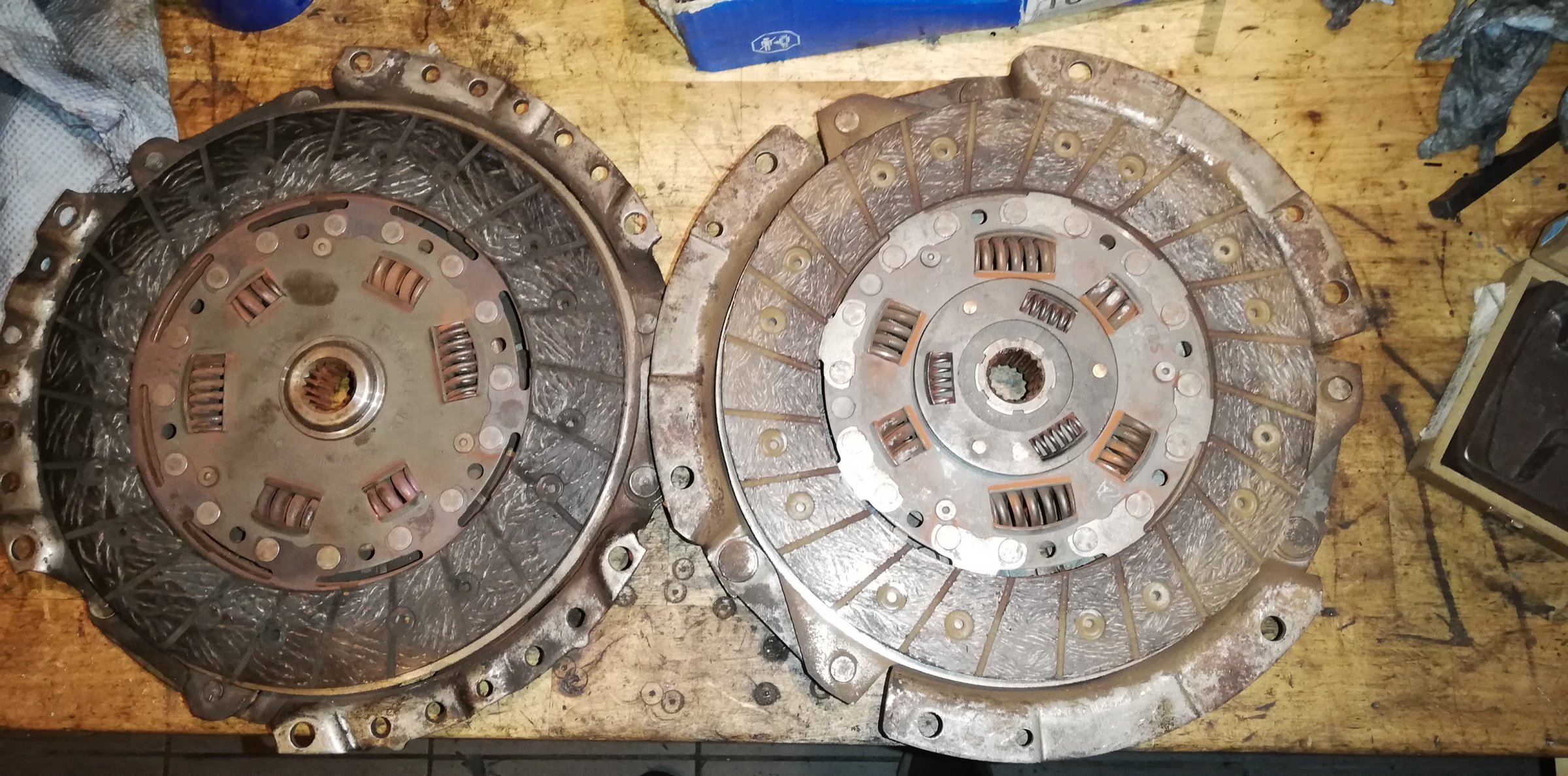

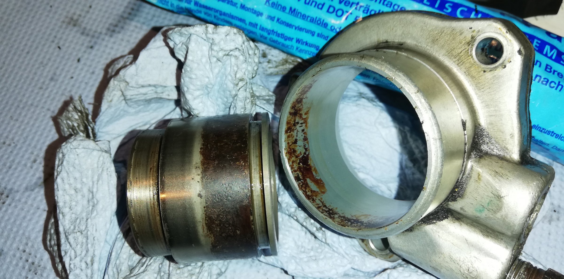

... und dann noch die Kupplung inspiziert und den Nehmerzylinder angesehen. Ich hab jeweils 2 Sätze.
Bei dem Zylindern ist mir aufgefallen das sich die O- Ringe deutlich im Durchmesser geweitet hatten, warum frage ich mich?

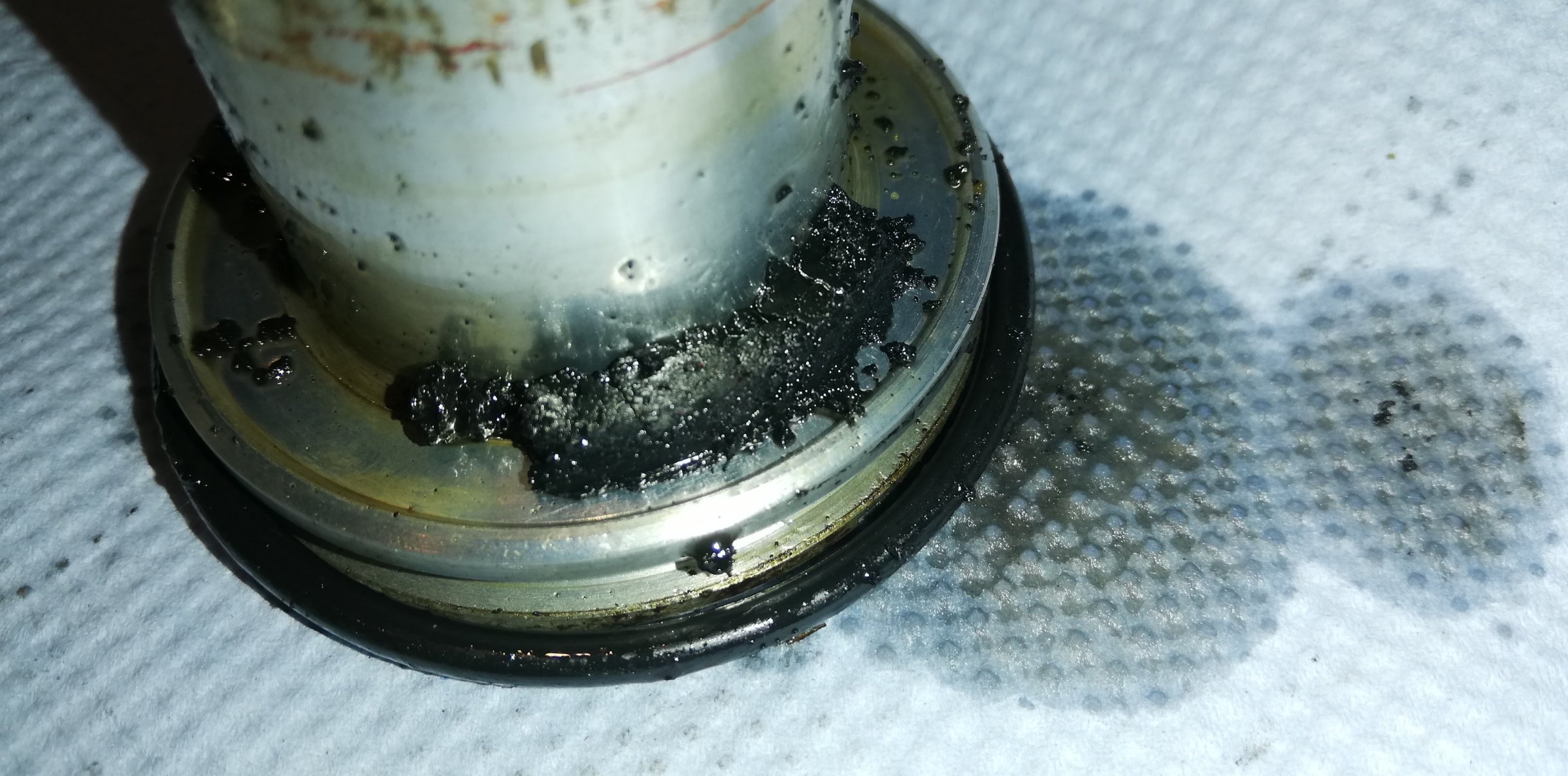

Hier sind die Reste von einer sich auflösende Schlauchleitung zu sehen. Wenn solche Ablagerungen inner vor der Zulaufbohrung liegen, könnte auch ein wandernde Druckpunkt entstehen. Ansonsten sah alles noch gut aus.
An diesem war der Kolben wirklich nicht mehr i. o.
Den habe ich nicht mehr überholt.

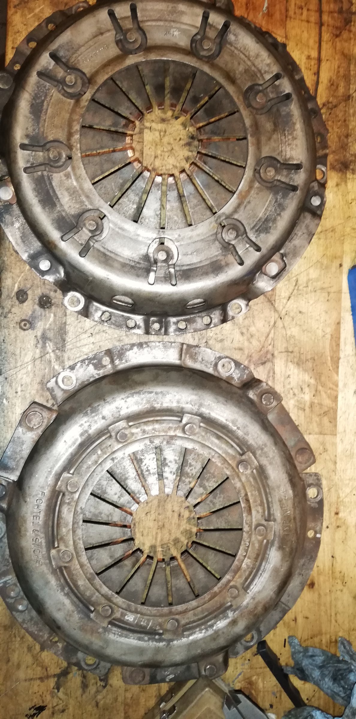

Jetzt noch die Kupplung.
Der obere Automat war drin. Der untere war in meinem 86er und hat nachweislich erst 15000 km. Den möchte ich einbauen. Er ist aber etwas anders aufgebaut. Spricht etwas dagegen den in einen 93er einzubauen?
Auch die alte Belagscheibe sieht noch deutlich besser aus. Sie hat innen noch mal eine Scheibe mit drei Federn. Die hat die neue nicht. Was hat die für eine Funktion,?
Meldet euch bitte gern.
VG
Frank

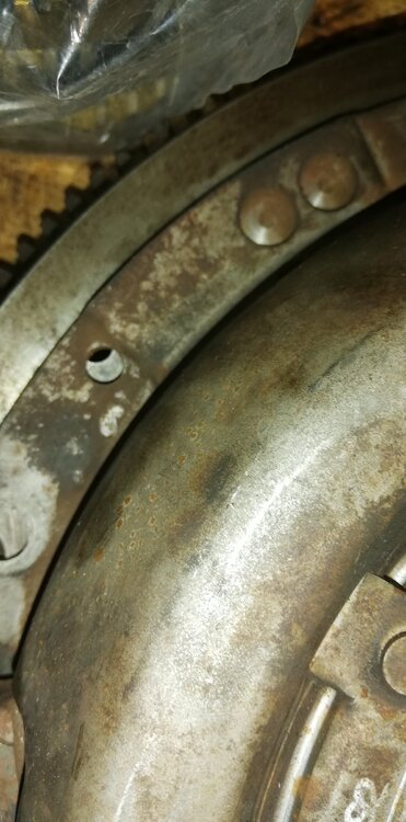

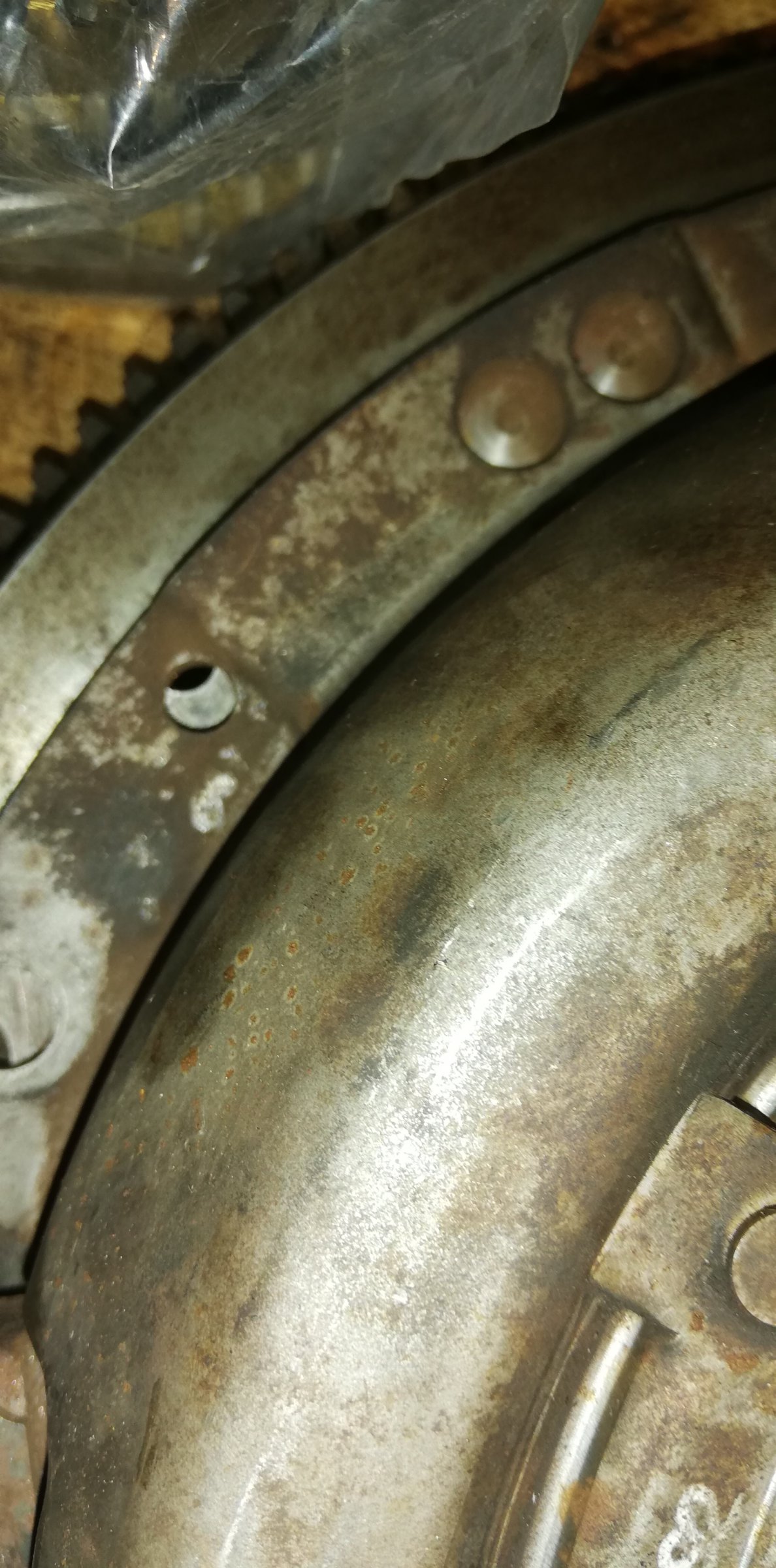

Hm, war da nicht was daß ab ca. 1991 oder 1992 ein anderes Schwungrad und damit andere Kupplung verbaut wurde?
Soweit ich weiß, haben die auch andere Durchmesser und Verschraubung.
schöner VoIvo! Das ist mal ein Kofferraum! :hello:
Ich habe in der Garage noch eine Kupplung von meinem 1985er Turbo16 liegen. Die Scheibe hat nur 215 mm Durchmesser statt 220 mm bei den späteren Modellen. Unterschiede bei den Kupplungsautomaten (Verschraubung, Durchmesser) würde ich auch voraussetzen.
Stimmt.
Ihr habt recht.
Jetzt wo ihr es sagt kann ich mich auch wieder wage erinnern. Hab ich heute gleich ausprobiert. Ich war so auf die Unterschiede in der technischen Ausführung fixiert das ich überhaupt nicht mehr an die anderen Dinge gedacht habe.asdf
Hier sieht man es, alte Kupplung auf neuer Schwungscheibe: Lochkreis passt nicht.

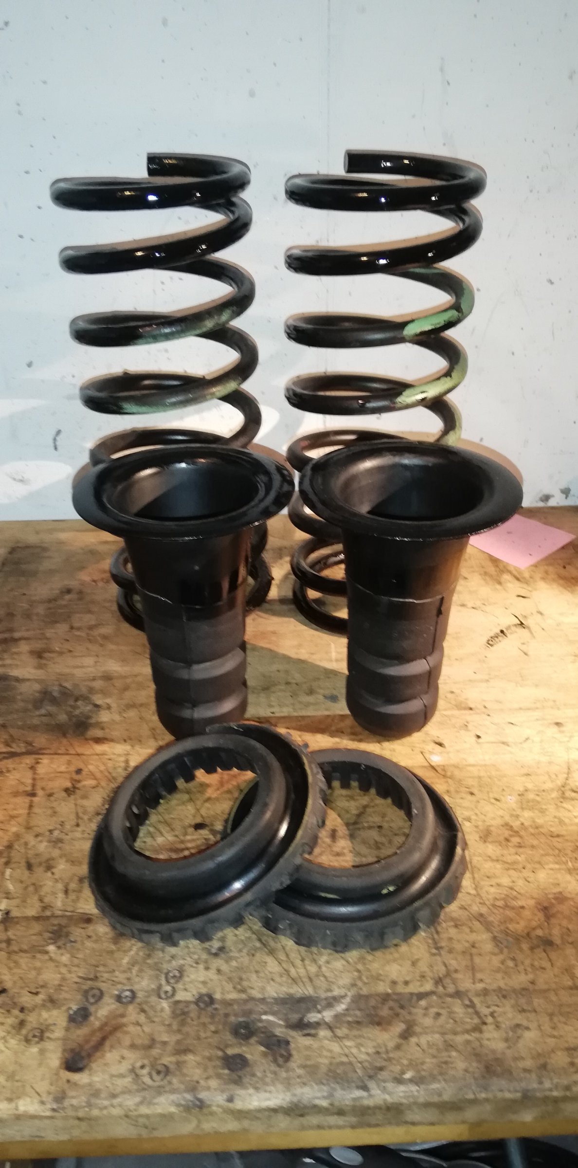

Mache nun am Fahrwerk weiter.
Putzen und Teillackierung mit Chassis Lack.

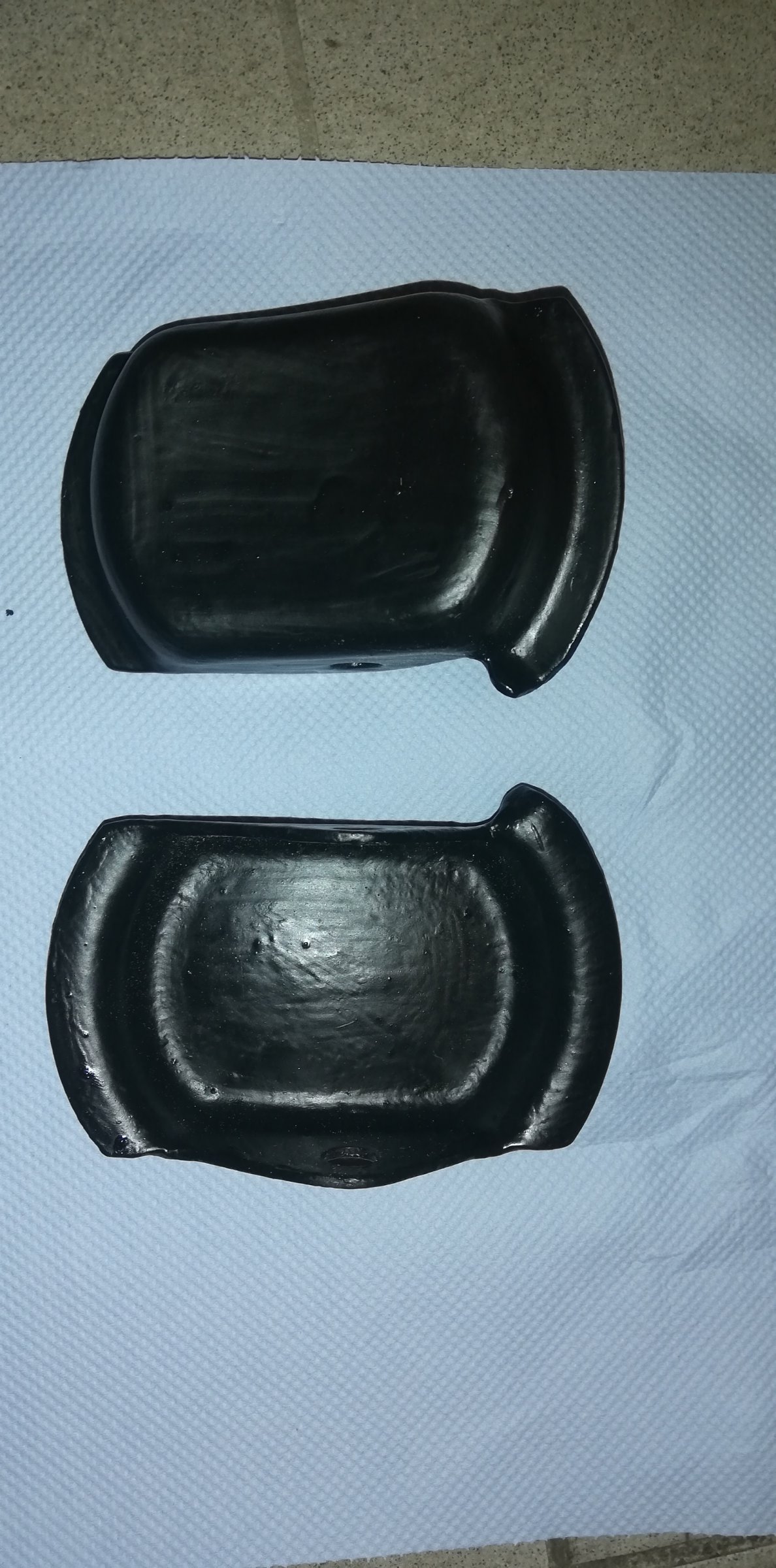

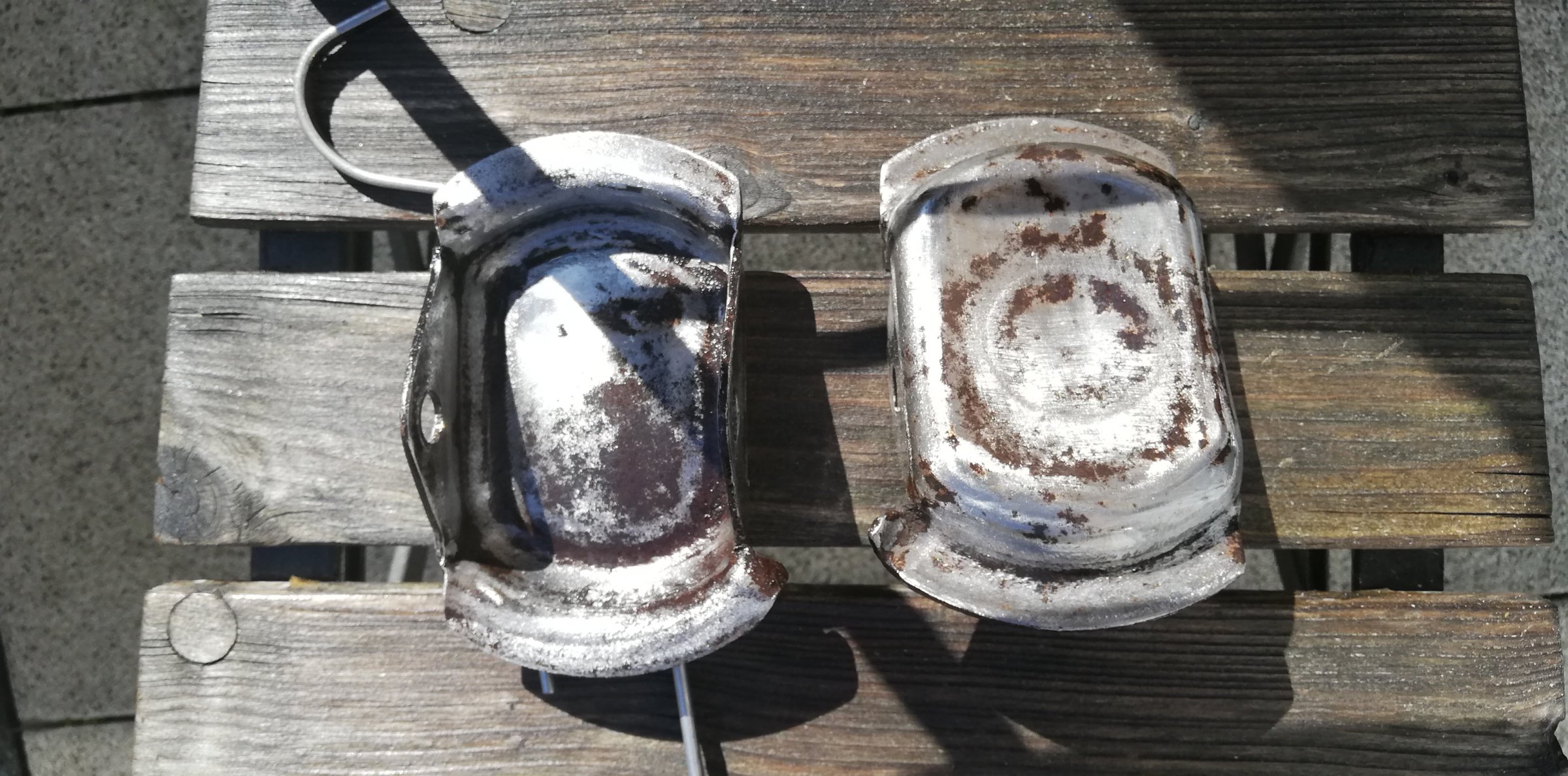

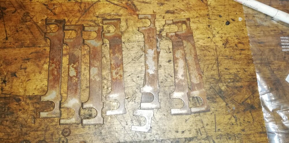

Nun noch die Bleche entrosten. Es gibt sie in 3 Dicken?
Schönen Abend
Frank
I
Frank
Das sieht doch gut aus! Und ja, die Bleche gibt es in drei verschiedenen Stärken. Hoffentlich hast Du dir auch gemerkt, welche Bleche auf welche Seite gehören?

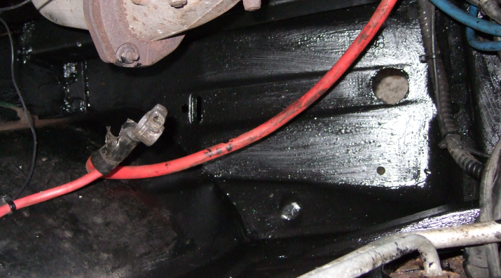

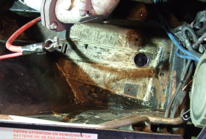

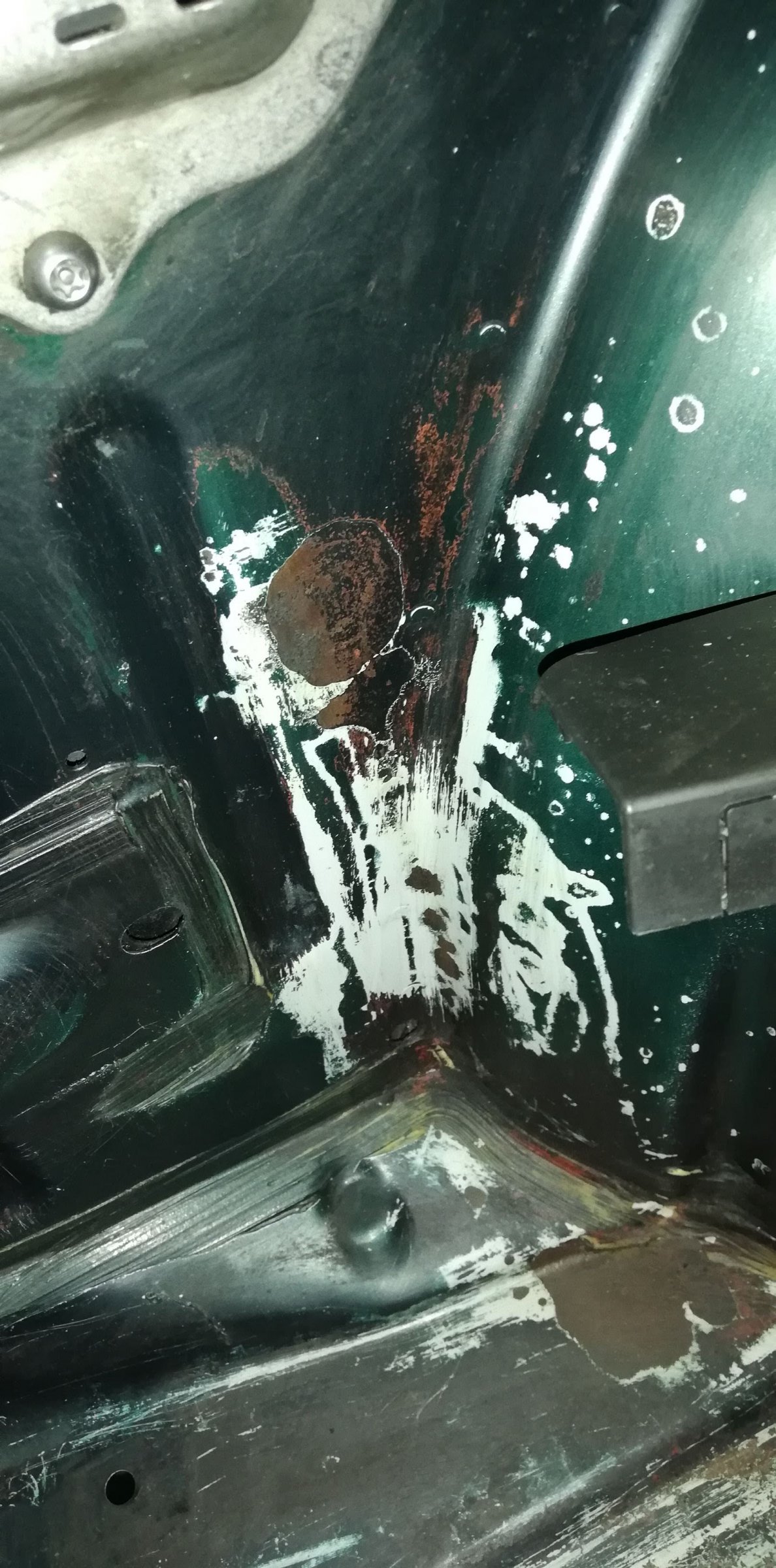

Bevor ich den Motor wieder einbaue hab ich nun den Motorraum sauber gemacht und nach Roststellen geschaut. Er sieht recht gut aus. Bis auf eine Stelle. Der Batterieboden und die Steitenwand.
IMG_20200502_161446.thumb.jpg.8e177f6c94fb899ad881f700a533f3bb.jpg Beim säubern des Bodenblechs habe ich bemerkt das dort mit einem anderen Farbton lackiert wurde.Er ist dunkler. Auch auf den Innenkotflügel und der Seitenwand. Diese Farbe hab ich mit Aceton entfernt. Es kam wieder der alte Lack zum Vorschein. Und auch ein alter Säureschaden.
Mit Lackierung kenne ich mich nicht aus. Wie könnte man den Lackaufbau an dieser Stelle machen? Ich hab den Farbton 230. Idealer weise möchte ich den Boden mit Rostkonservierer behandeln und die Original Farbe darüber haben. Geht so etwas?
Wie ist denn eure Meinung?
Viele Grüße
Frank
Mein Vorgehen: mechanisch so gut möglich entrosten, Rostumwandler nach Wahl (mein Favorit an solchen Stellen ist derzeit Kovermi: ist dünnflüssig, kriecht also auch in Kanten und Falze, muss nicht abgewaschen werden und hinterlässt keine schädlichen Säuren, ist schnell weiter zu verarbeiten, alternativ Owarol-Öl), dann Brantho Korrux nitrofest in 2 Schichten, darauf Decklack.
(Hier 3x BK 3in1 mit Pinsel aufgebracht)

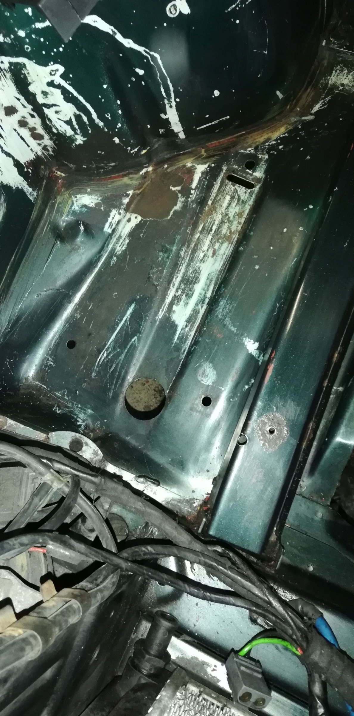

[ATTACH]178002[/ATTACH] Beim säubern des Bodenblechs habe ich bemerkt das dort mit einem anderen Farbton lackiert wurde.Er ist dunkler. Auch auf den Innenkotflügel und der Seitenwand. Diese Farbe hab ich mit Aceton entfernt. Es kam wieder der alte Lack zum Vorschein. Und auch ein alter Säureschaden.
[ATTACH]178003[/ATTACH]

Sieht gut aus ! Ich habe die Batteriebleche zuletzt immer Strahlen und Beschichten lassen. Sehr sauber und sehr robust !
